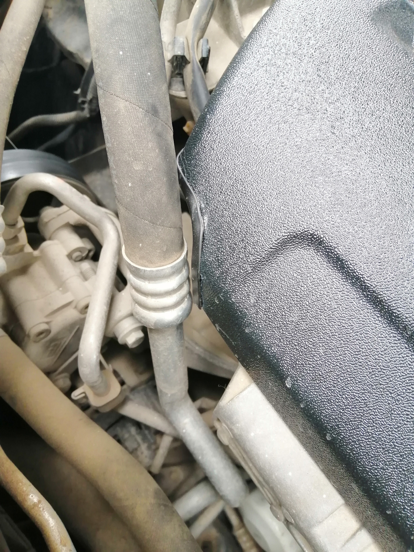

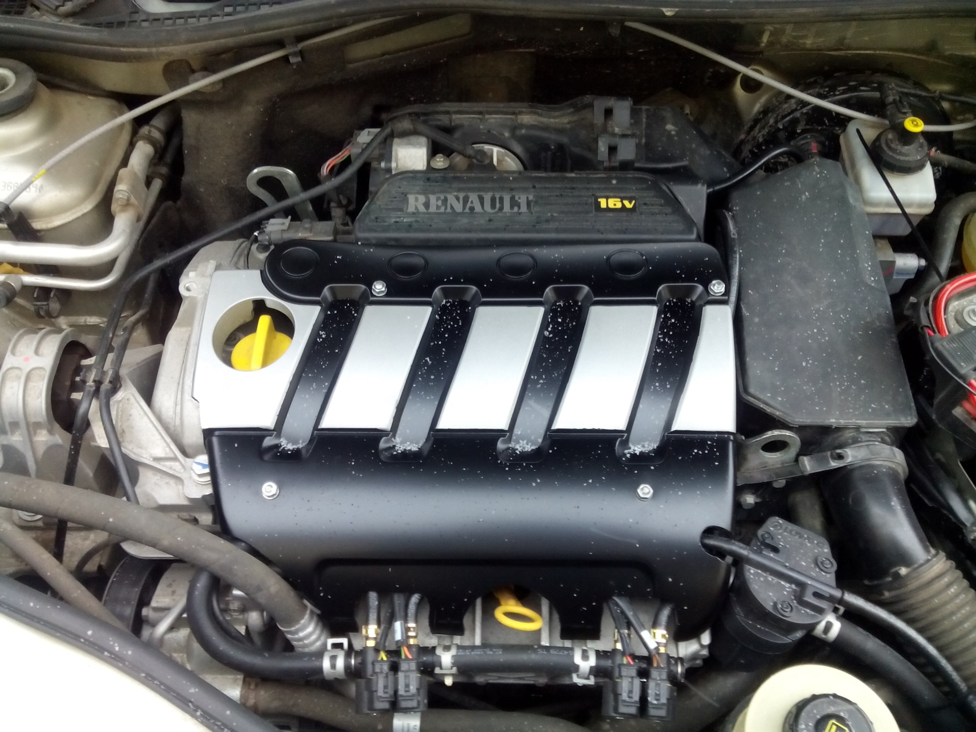

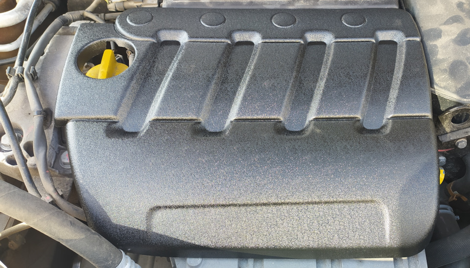

Заодно заказал крышку от Мавико. Может, не самый лучший выбор, но время покажет:

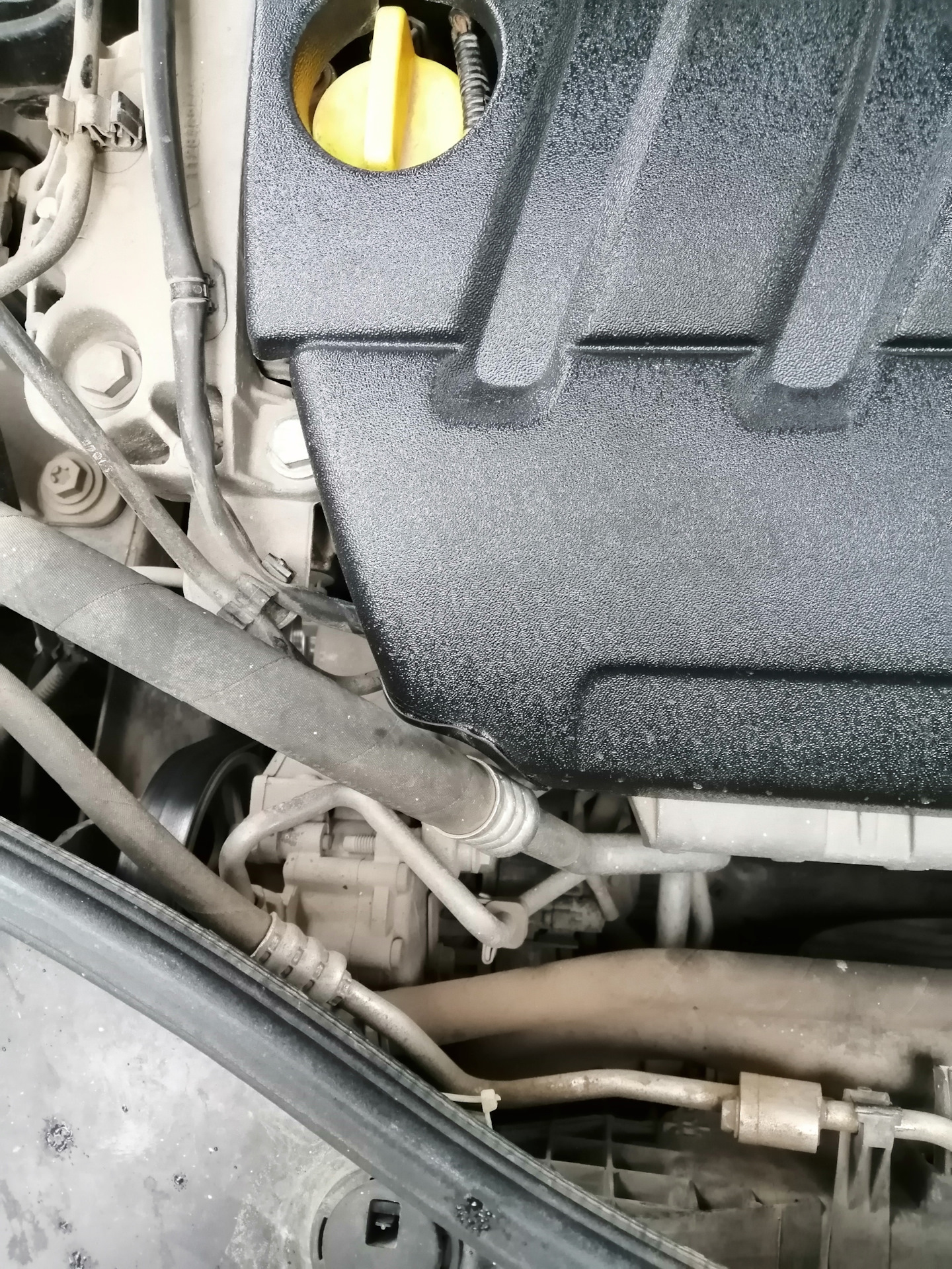

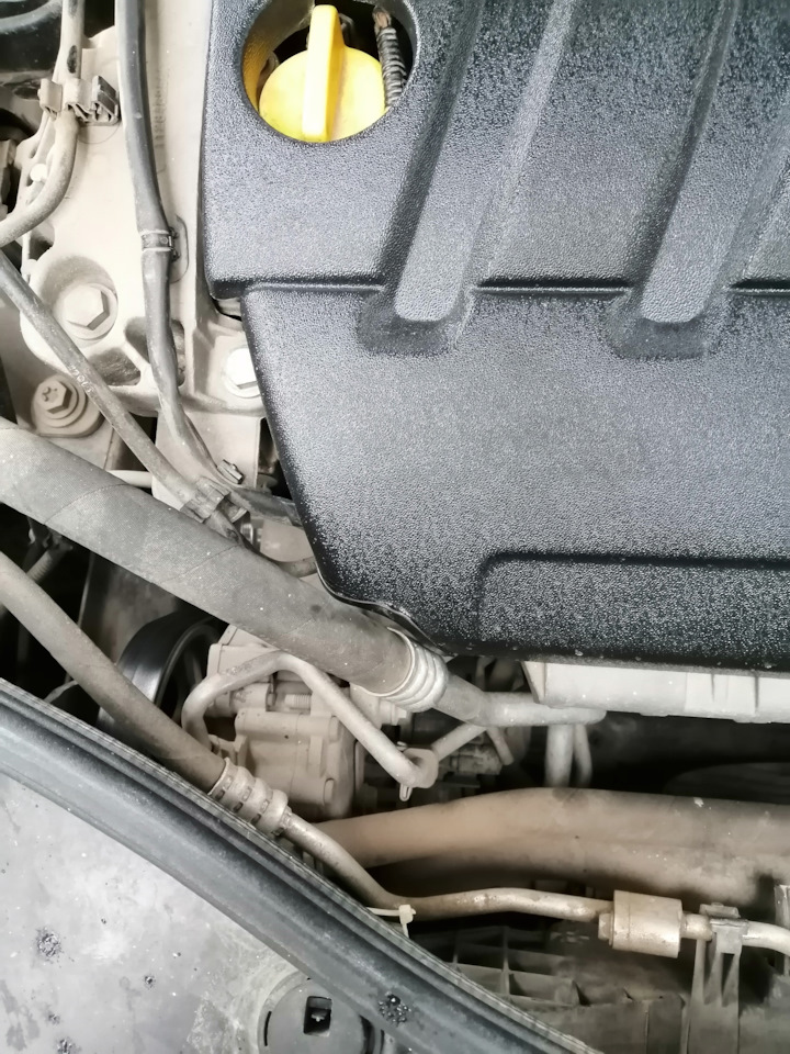

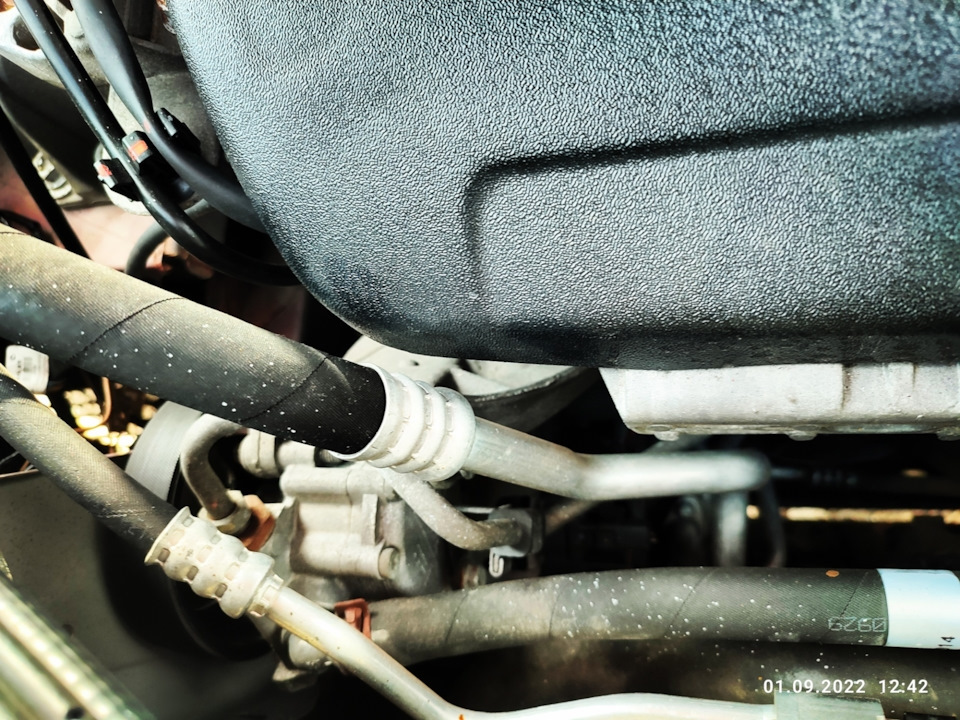

Встало с матами, но крепко. Возможно, по той причине, что у меня в наличии все 4 крепления. Одно крепление — 600 рублей! Единственное, что смущает — край крышки упирается прям в какую-то трубку:

Я у себя просто отрезал край крышки
взял такую же крышку она тоже упирается в эту трубу кондиционера, но на задние крепления встает четко, а в передние никак не могу запихнуть, поэтому труба кондера прижимает чтобы она не болталась))

Труба алюминий, отогни её немного в сторону радиатора и будет вот так )
Спасибо! А что за трубка?
Кондиционера, которая у тебя на последнем фото, именно по тому что она упираетс в крышку, последняя вскакивает из двух передних фиксаторов
А я у себя угол крышки подпилил. Побоялся трубку отгибать.
Ну ппц… Она же алюминий…
Фото сделаю. Там все аккуратно вышло. :)
Давай)
Лучше бы феном нагрел и немного отформовал)))
А. Пофиг уже. :)) Главное, что держится. У меня не цеплялась. Немного доработал крепления. Теперь намертво. И сдергивается нормально. С другой стороны, пока не покажешь, где отпилил, и не видно.
Тоже верно) главное что бы тебя все устраивало)
