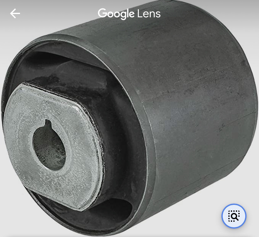

Запчасти на фото: A204333111464
Честно устал от качества лемфердера.
Не живут они долго и начинают опять «хрустеть» ( 6-12мес. )
Плюнул и купил оригинал. Если и они долго не проживут, то поставлю цельные TRW. Тоже давно куплены но все не решался поставить.
Сайленты свежие.

Ставить нужно не оригинальные для GLK, а оригинальные от E-klass, они дешевле и ходят в 2 раза больше, тк предназначены для более тяжёлой машины. А подходят, как родные

Тут брать точно не буду т.к. есть возможность заказать оригинал… пока еще.
Ходит он примерно 80 ткм.
Коллега посмотрите как выглядит оригинал www.drive2.ru/l/547142275822518495/
Ставьте облегченные а не цельные они как оригиналы, но ходят дольше по нашим дорогам.
Мне их привёз друг с Германии. В оригинальности уверен более чем.
Упаковка может отличаться со временем. Поэтому на упаковку особо не обращаю внимание.

Есть номер облегченных?
Meyle 0146100019HD

Почему вы решили, что они облегченные? Имхо там конструктив просто другой
ну они реально облегченные потому что у них нет резины в местах подвижности и они да другого конструктива т.е. мягче. По отзывам мягче чем цельные, по вождению близки к оригиналу.
То есть они цельнорезиновые, а не гидронаполненные. Имхо полностью.из резины и лучше (управляемость) и дольше ходят. Якобы потеря в комфорте с лихвой компенсируется отсутствием дрожания руля
Добрейшего времени суток! Подскажите, этот сайлентблок Кривого или прямого рычага?
Кривого
Принял, спасибо
Потом напиши о результате!:-)
Хорошая цена. Уверен в оригинальности?
Привёз друг с Германии. Поэтому уверен 1000%
