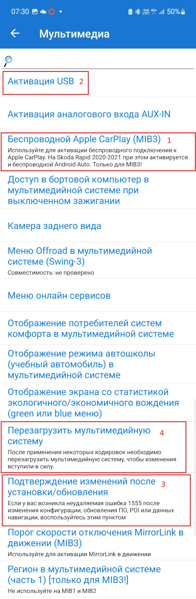

С недавних пор (месяца 3, может больше) перестал работать Android Auto по кабелю. При подключении по шнурку пишет: Соединение с устройством не установлено(на скрине ниже). Так же на телефоне пишет: Чтобы продолжить б выберите АА на экране автомобиля. Но при выборе телефона на ГУ падает ошибка соединения с устройством.
Пробовал разные шнурки, оргинал-не оригинал. Сброс настроек телефона и ГУ не помогли. Установка более ранних версий АА тоже не решила проблему. На драйве читал, что у некоторых отваливается шнурок, но продолжает работать по блютусу. Купил odb сканнер, включил функцию подключения по блютус, тоже не работает.
Может кто сталкивался с похожей проблемой и решил ее? У диллера ничего сделать не смогли, сказали у вас последняя прошивка и перепробовали все телефоны на сервисе, дальше наши полномочия все, возможно санкции подвезли.
Я пробовал подключать Samsung s21, S21FE, s9 и Redmi Note 10Pro. Ни один не смог подключиться.
Версия ГУ на скрине ниже.
Решение
Не могу сказать какие действия помогли решить проблему, но напишу все, что сделал по порядку.
Итак, первым пунктом я попытался включить беспроводной SmartLink. Перезагрузил ГУ и это не помогло, ошибка все равно падала(перегружал и долгим удержанием кнопки включения и через odb).
Дальше решил изменить тип подключения с USB+Ipod на "Полная поддержка USB". Перезагрузил ГУ и это не момогло, ошибка все равно падала(перегружал и долгим удержанием кнопки включения и через odb). Вернул настройку назад.
Дальше скачал с 4pda последнюю версию АА (не помогло) и Бету последней версии(тоже не помогло). По совету с драйва в настройках АА включил режим разработчика и включил подключение из неизвестных источников. Тоже не помогло.
Дальше полез в настройки ГУ и сбросил настройки "Система" и "Телефн и Bluetooth" до заводских, перезагрузил ГУ через удержание кнопки. Переподключил телефон и снова ничего. На самом деле я выполнял данный пункт как только проблема обнаружилась, и тогда это не сработало.
Дальше мои полномочия все. Надоело ковыряться, я забил и пошел работать дальше, оставив машину на парковке.
А вот возвращаясь с работы, подключил телефон(s21FE) на зарядку и АА на телефоне предложил выполнить настройку. Я сразу все скипнул и нажал ОК. И сразу открылись гугл карты на ГУ. Магия. После этого пару раз отключил и подключил телефон, полет нормальный, отключил кабель и подключился через БТ, тоже все фурычит. Приехал домой, взял телефон жены(s21) и он без дополнительных манипуляций поключился по кабелю(тоесть режим разработчика я не включал, АА установленный из плеймаркета).
Подводя итог могу предположить, что помог сброс настроек ГУ, как писал Go2sleep ниже в коментариях. Почему все не заработало сразу после сброса, отсается только догадываться.
Мое предположение: я когда-то смотрел видос по гольфу на канале у Евгения Иеремии (там были проблемы с сигналкой штатной). Так вот он рассказывал что у вагов CAN шина отключается через 15 минут(могу ошибаться) после постановки авто на охрану, и тем самым теряется связь между блоками, вроде как в спячку уходят. И я думаю, что после пробуждения блоки снова прочитали инфу с ГУ и распознали сброс настроек на ГУ. Это лишь моё видение данной ситуации, если кто-то может объяснить каким образом все починилось, то думаю всем будет интересно.
Всем спасибо за советы. Рапид снова функцыклирует :)
