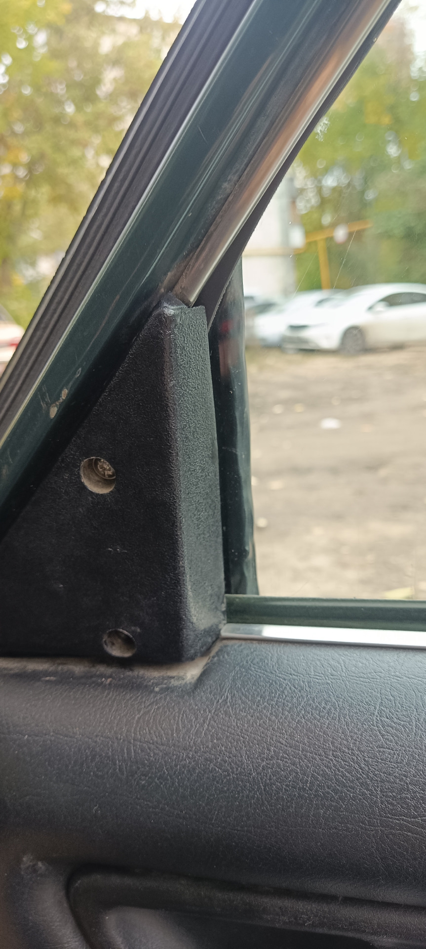

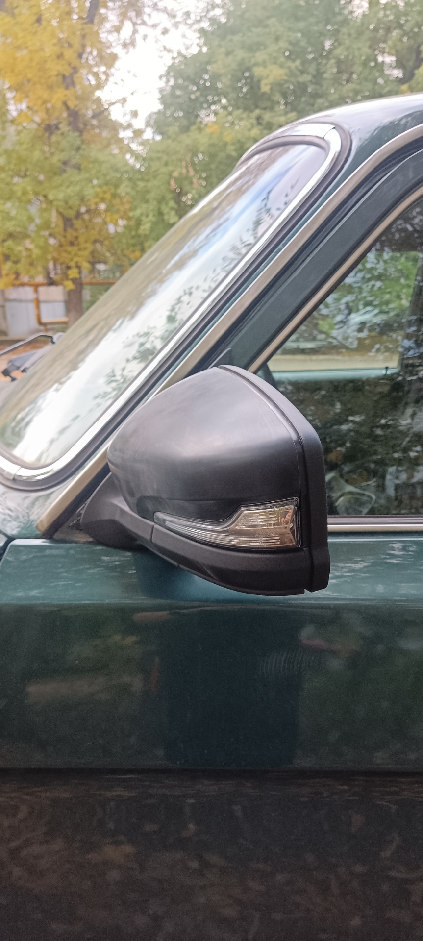

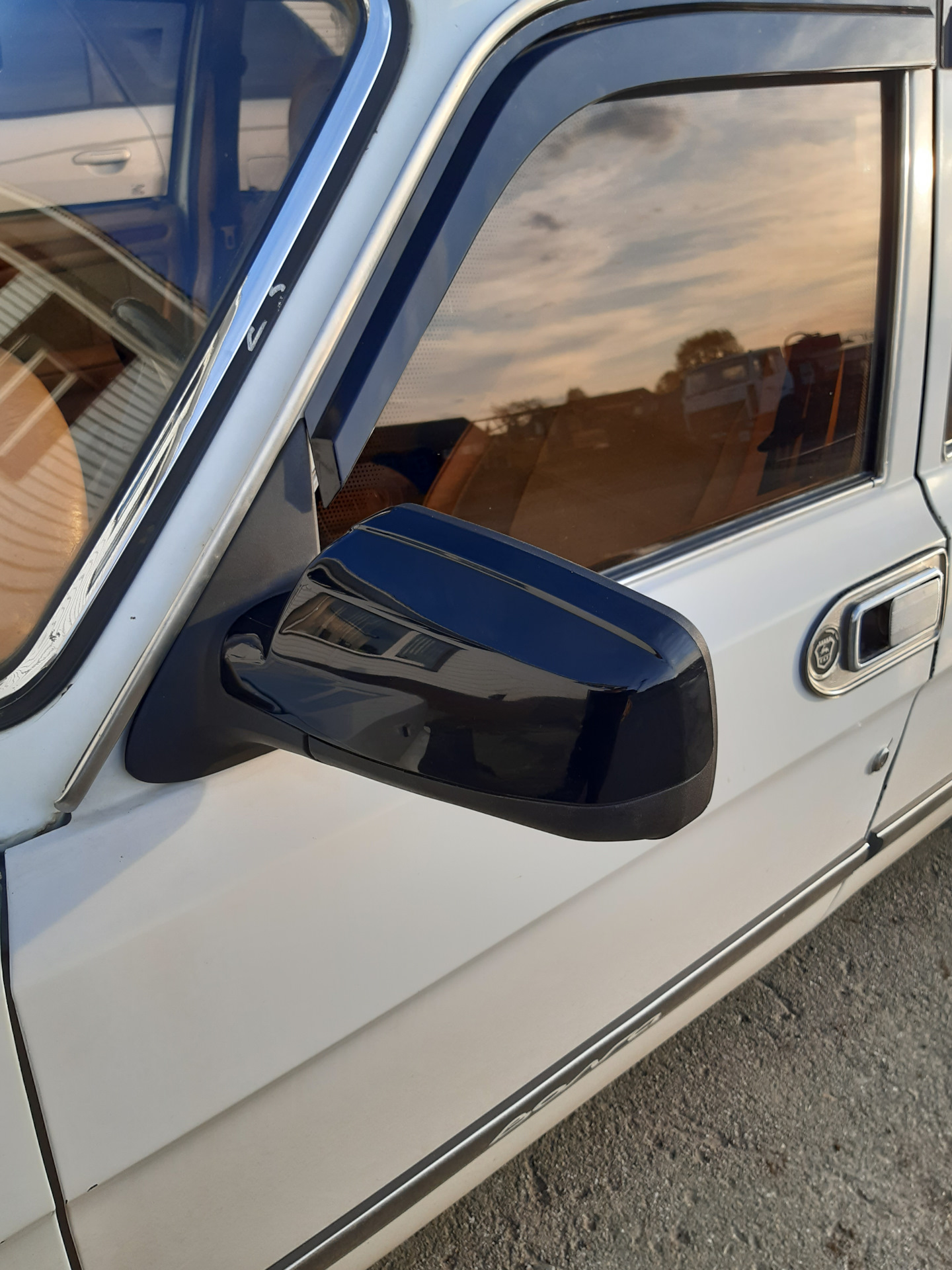

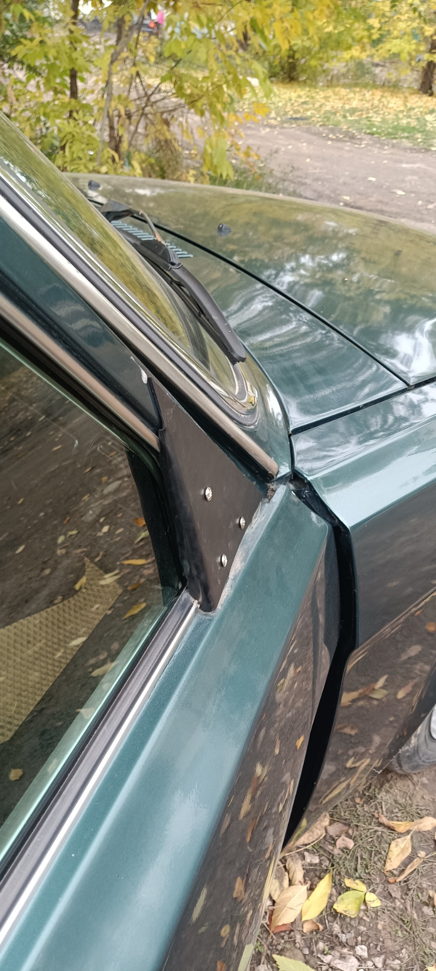

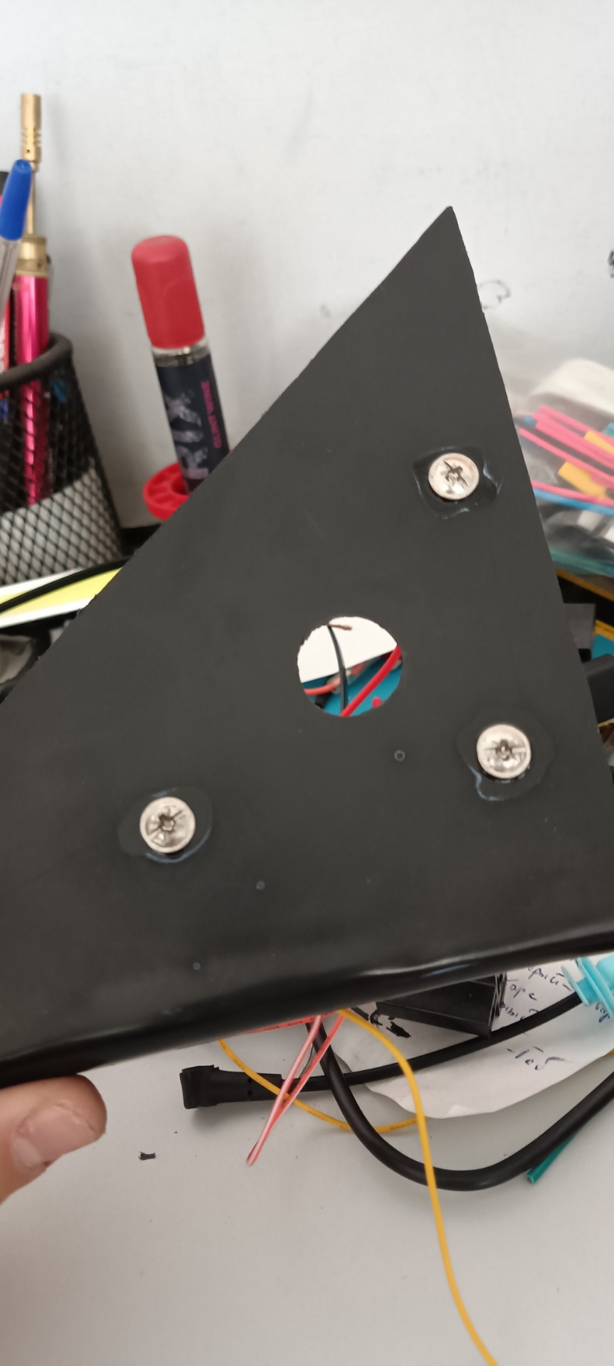

В связи с обстоятельствами, пришлось продать нуждающимся зеркала от 2107, и было принято решение ставить родные грантовские зеркала через проставки
Сразу по затратам:
Зеркала 2191 (Калина 2) с эл.регулировкой, повторителем и обогревом — 4300 рубля
Антигравий — 319 рубля
Пластик АБС (из гитарного магазина(290x410) -600 рубля
Винты со шляпкой — 72 рубля
Хочется отметить великолепное обслуживание в магазине при покупке, ни корпуса, ни заглушек.

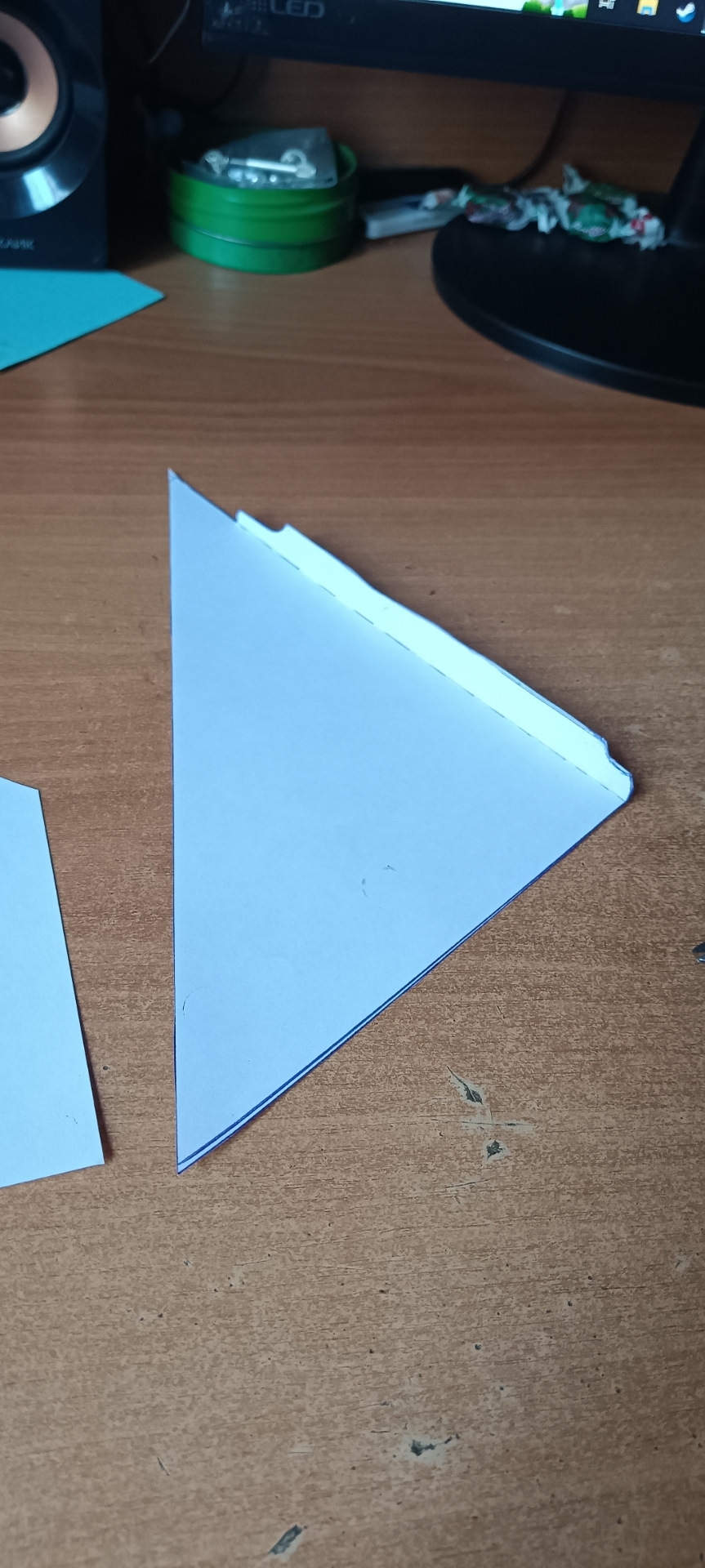

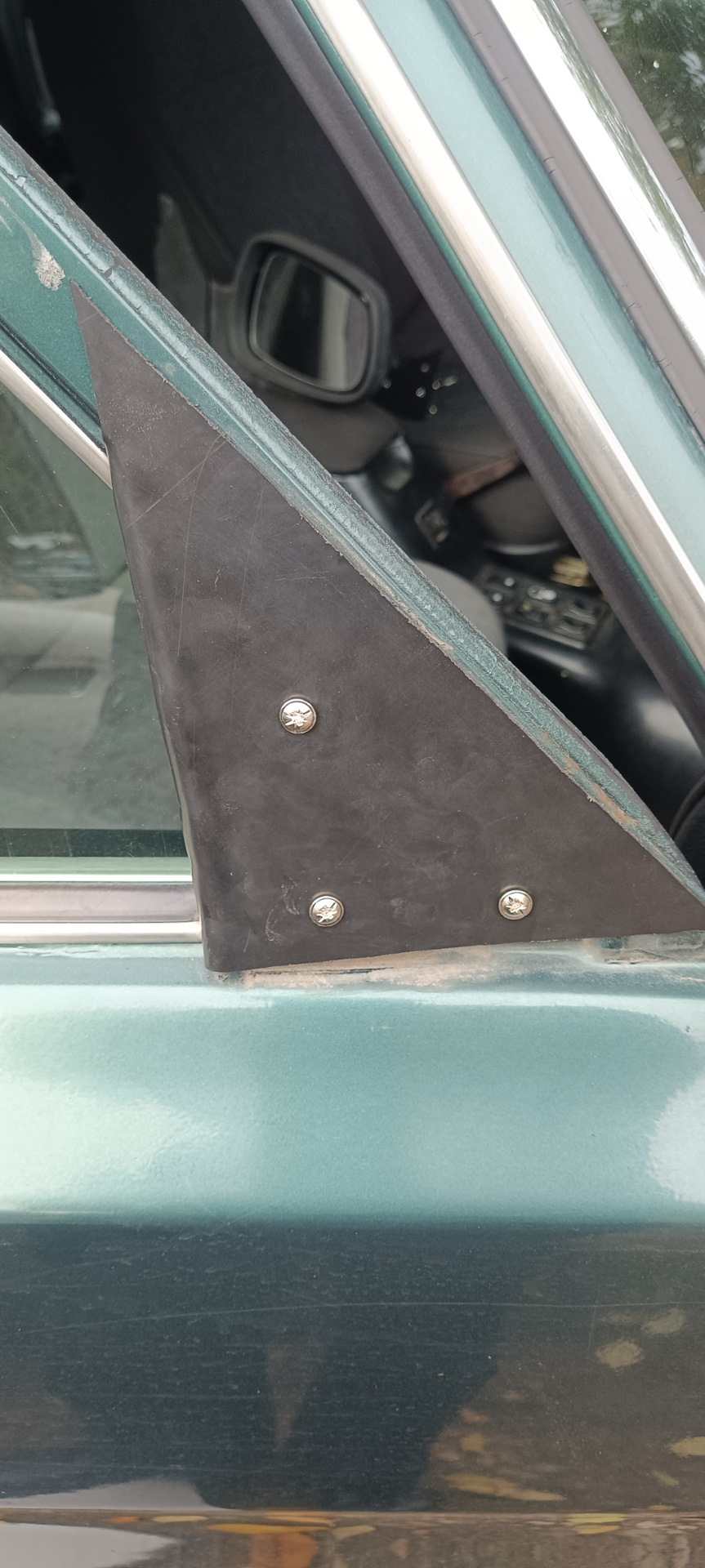

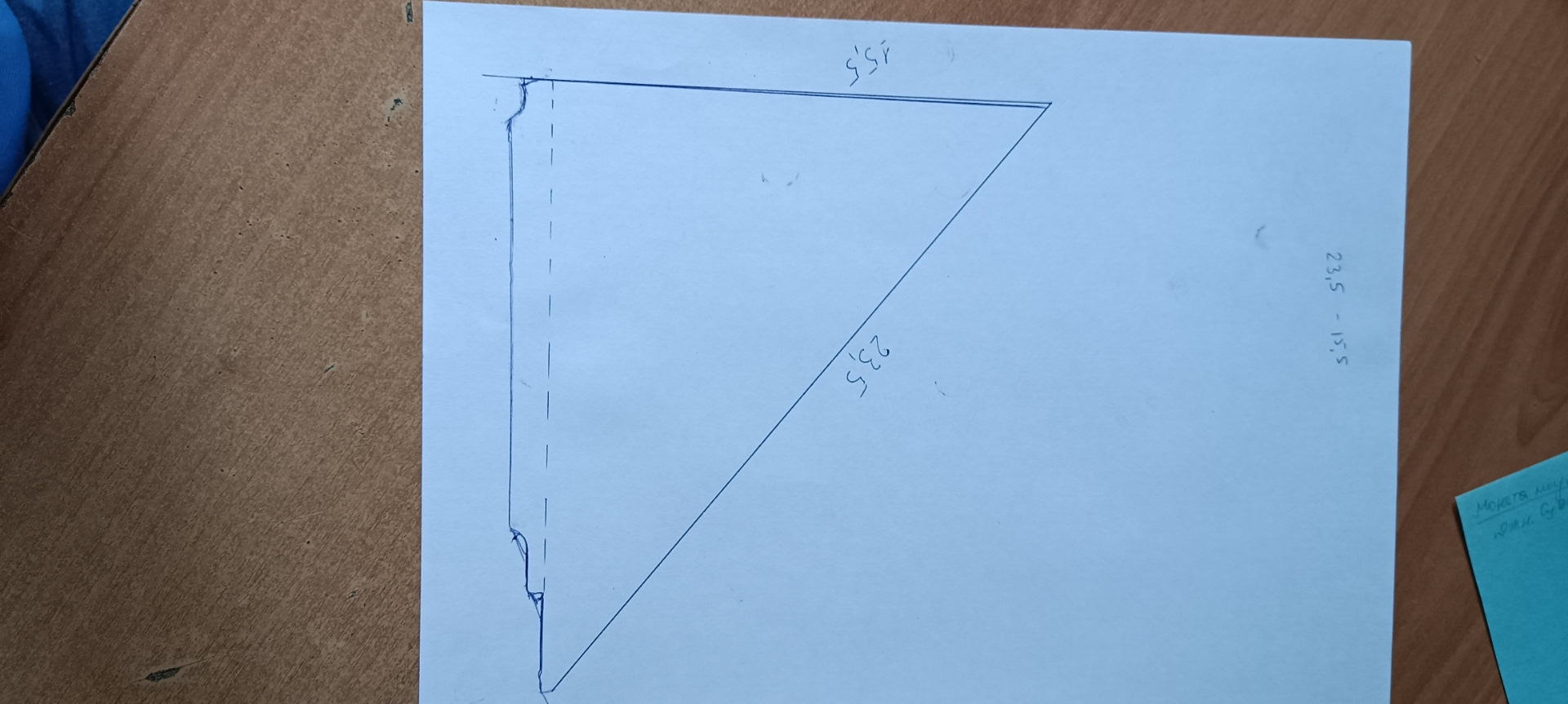

Лан поехали, чертим по зеркалу проставку

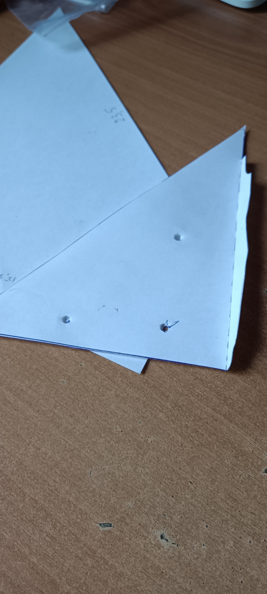

Вырезаем и подгибаем для примерки, чтоб совпали отверстия с родными

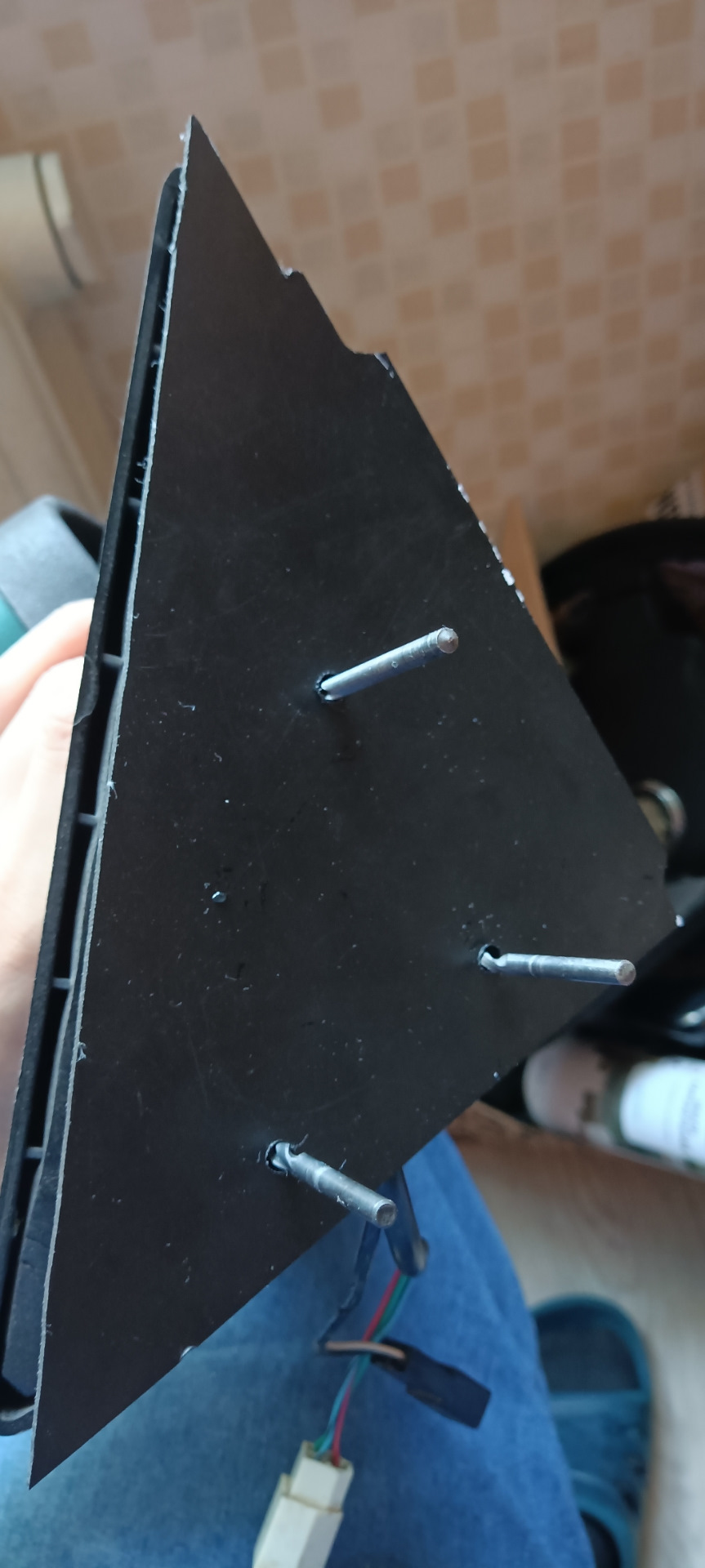

Собсна выпиливаем, и подготавливаем, сравнивая с родными зеркалами

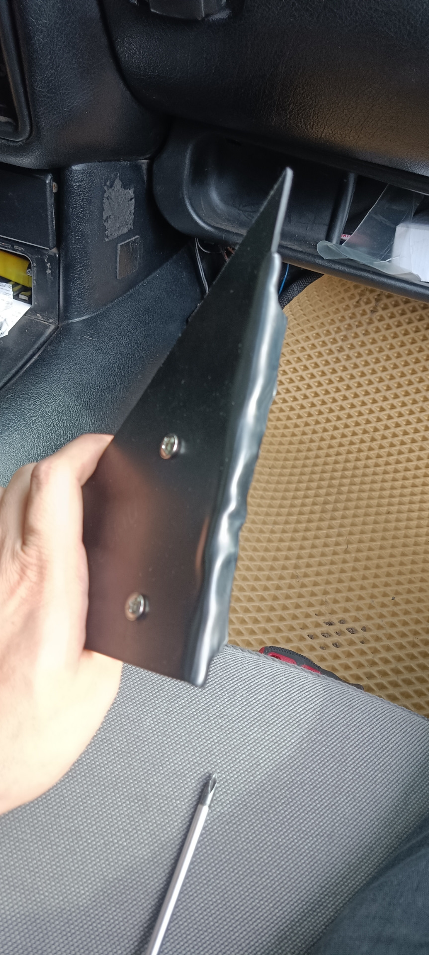

Сгибаем пластик в нужных местах путём нагрева
И ставим на двери

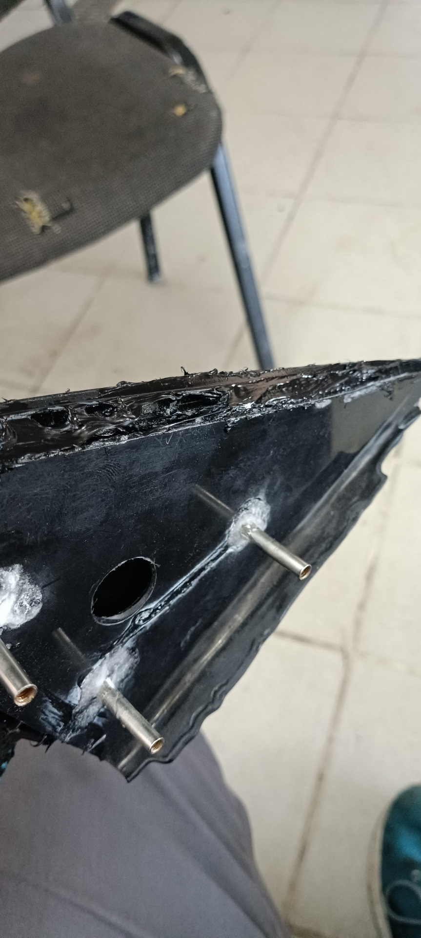

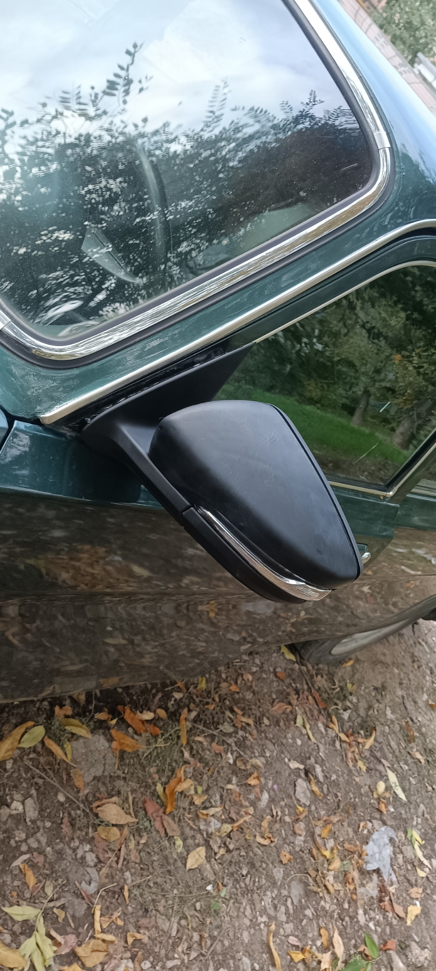

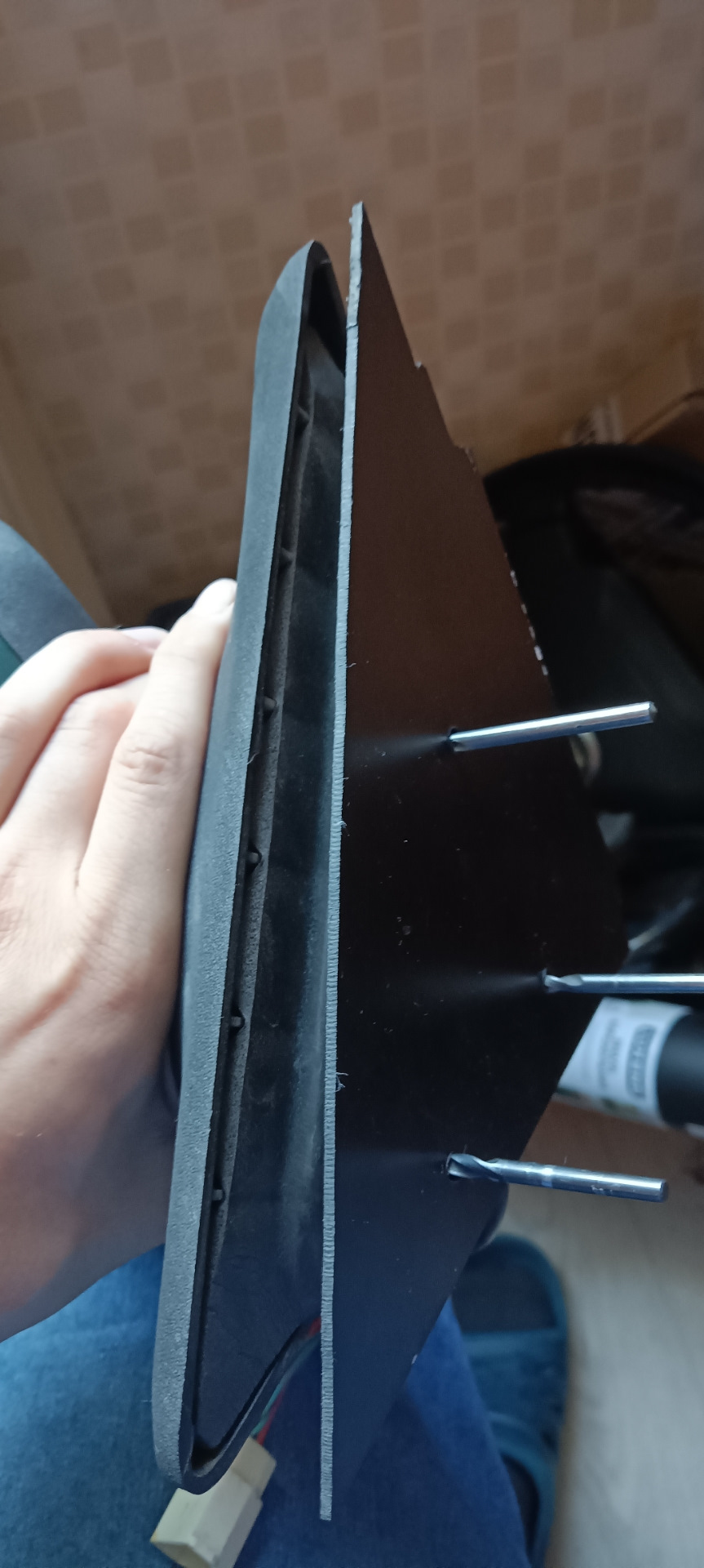

Далее начинается стык любви. Заклеиваем крепеж на клей момент, и придумываем как склеить переходную пластину и новое зеркало, разумеется спилив всё родные крепления на зеркале
Я не придумал ничего лучше как улить всё зеркало и переходник стекольным герметиком, и дать ему высохнуть сутки
Через день можно примерять, и сразу по месту отмечаем где стоит отпилить и где замазать

Складываются, тем более в них обзор лучше, не вижу смысла ездить с родными, в которых видно не больше чем собственную корму, а по поводу заморочек, мне эта машина и нравится тем, что можно поставить что угодно, от чего угодно
