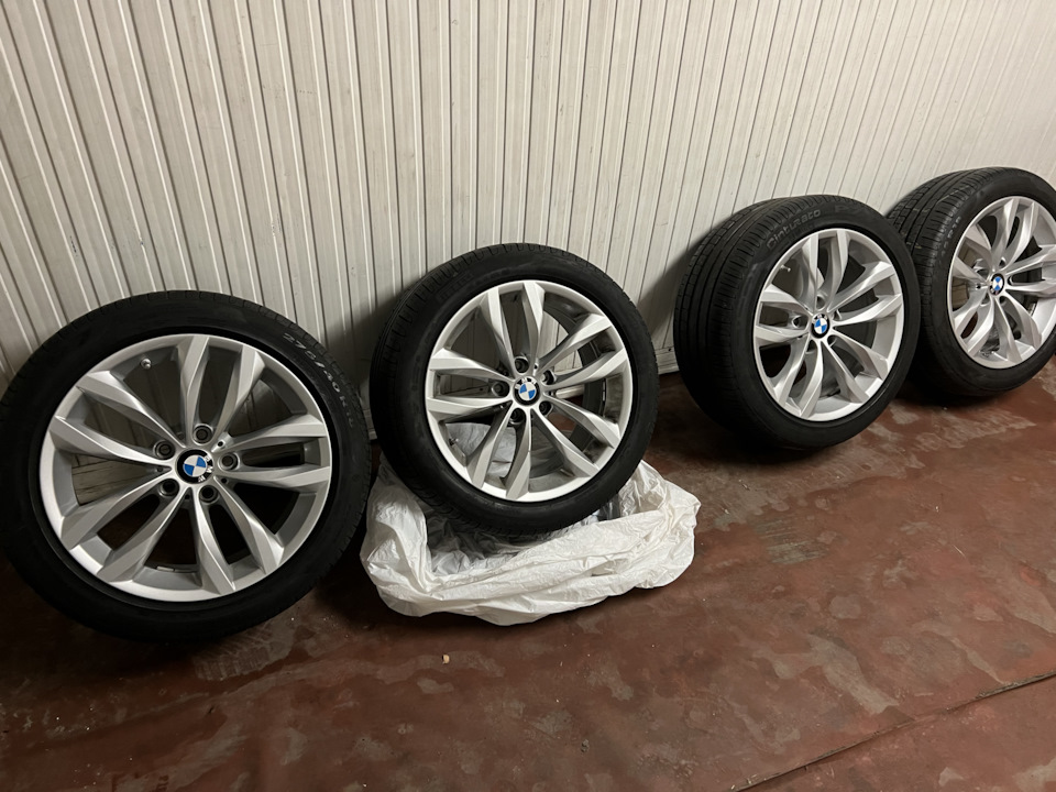

Когда-то давно я купил комплект дисков Rays шириной 9,5 j и установил на них летние шины, а спустя еще пол года купил такой же комплекта дисков Rays с шириной 8,5j. И тут мне в голову пришла такая мысль, а почему бы не собрать из всех этих дисков два комплекта разношироких колес. Шины размером 245/40 19 у меня уже были и необходимо было докупить на заднюю ось шины с размером 275/35 19. Также на некоторых дисках были обнаружены небольшие повреждения и их необходимо было покрасить. Для реализации этих планов нужны были две вещи — время и деньги. Со вторым проблем не возникло, а вот свободного времени не было и пришлось ждать отпуска. Дождавшись отпуска
диски были отданы на покраску.
На просторах drive2 часто встречал посты об отъехавших раздатках, но погрузившись в тему разношироких шин на xdrive понял, что очень важно не только правильно подобрать размер шин, но и выставить давление, в соответствии с требованиями производителя. Как итог колеса установлены, давление в передних шинах сделал 2,4 bar в задних 2,7 bar. Проехал более 1 тыс.км и абсолютно никаких проблем нет.

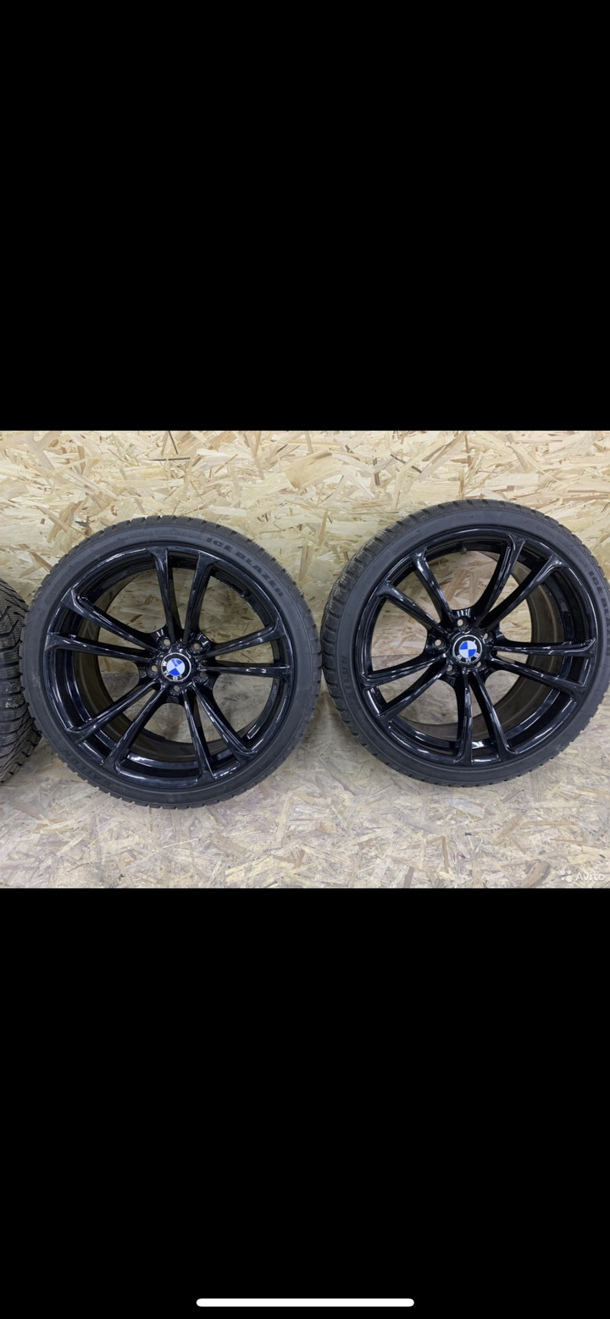

Здравствуйте. Такая проблема — купил вот такие диски и шины.
Спереди:
19x8.5J ET35 245/40R19
Сзади:
19x9.5J ET35 275/35ZR19 Вроде всё в пределах нормы, но xDrive начинает толкаться (пинается). В чём может быть проблема?
P.S (Производители шины разные)

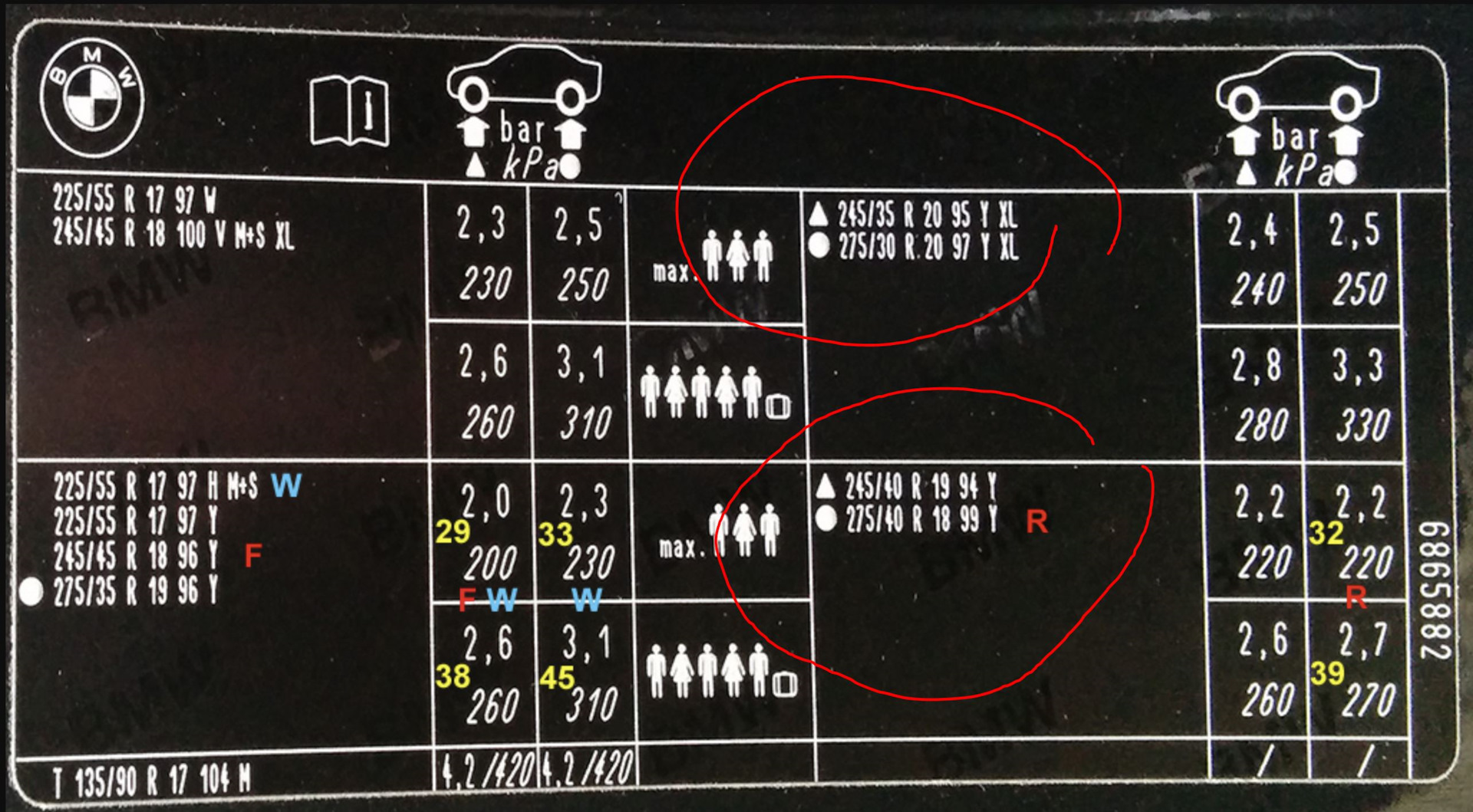

А по допуску получается что это в заводском допуске ? Это табличка именно с моего xdrive, но знаю что на некотрых xdrive нет таких параметров, или только на 19 разноширь есть

Таблица с моей хдрайв, всё указано, разноширь только на 20

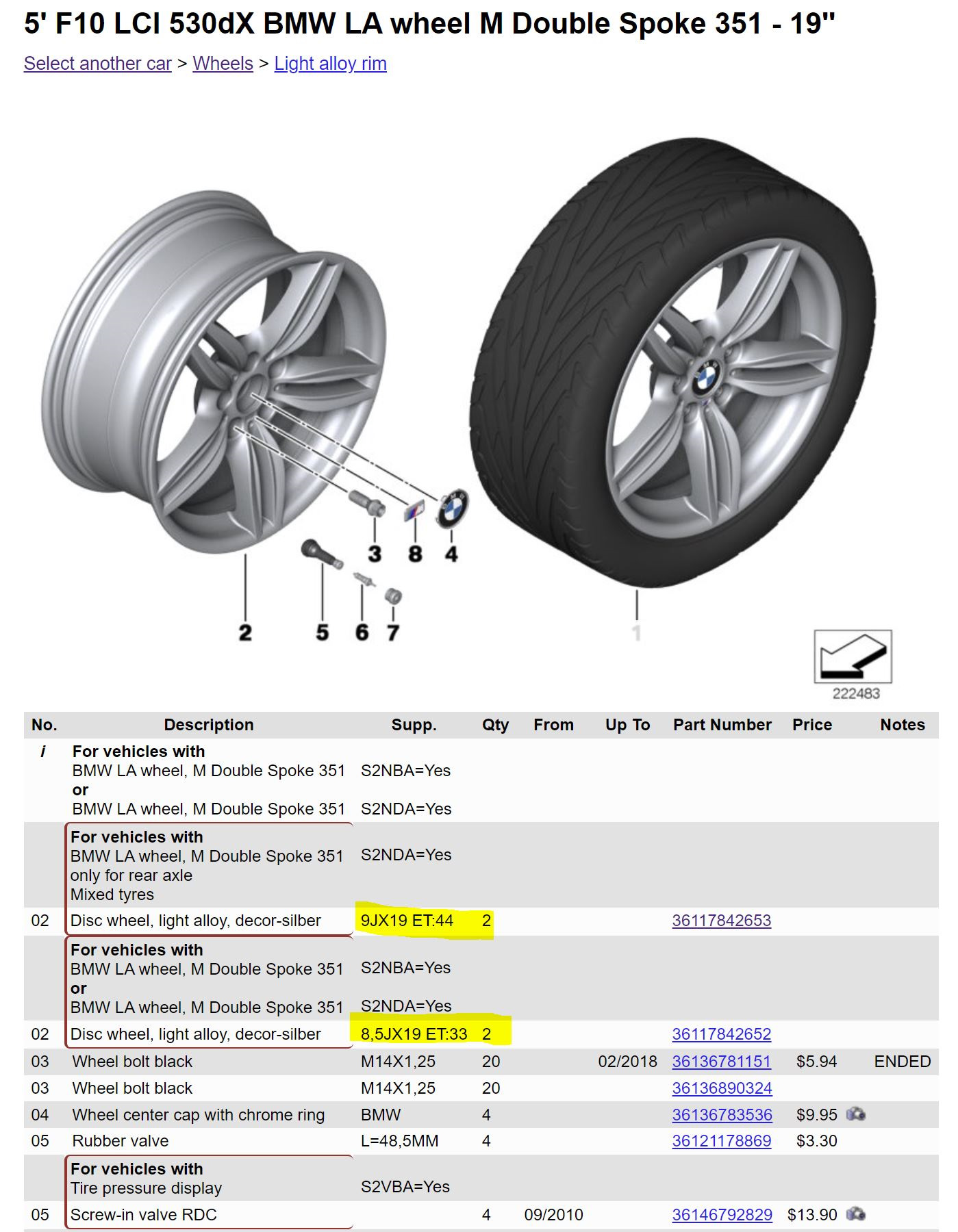

Достаточно было "поверить" в то, что 1) с завода любой xDrive с М-пакетом, например, идет на разношири 2) при заказе в конфигураторе определенного стиля дисков (350, 351, 356) завод комплектует разноширью 3) у такой машины есть стикер давления на водительской стойке, там указаны размерности.
Я видел разноширы на ф10 только с задним приводом, а вот 530xd вообще не встречались. Все по стикеру подбирал.
В мире существует много, очень много 530 xD :))) f10.5post.com/forums/showthread.php?t=403543
Я не знал, похоже у Вас одна из таких)
Не обязательно. У меня с завода 351 и одинаковые в круг.
Прям с самого завода-завода? значит, спецзаказ :)) кто-то сильно экономный воткнул передние диски по кругу.
Выше в комментариях alco-75 скинул фото стикера с водительской стойки и там нет размерности 275/35 19.
Печаль. Сколько машин, столько и стикеров. Немки, калины, американки, два литра, три литра, четыре литра) дорест и рест, пакетные и наборные.
