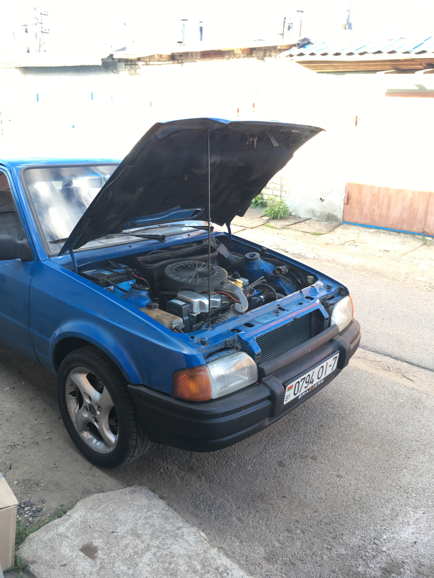

История моторов в этом эскорте начинается с 2008 года. Тогда цены на бензин были на голову выше, чем дизель. На тот момент в эскорте стоял легендарный цепной 1.3 бензиновый мотор на 60 лошадиных сил. И отец, недолго думая, купил донора с православным тракторным мотором 1.6 дизель на немыслимые 54 лошадиные силы.
Я покатался год и понял, что это немного не то, что нужно молодому парню)
Вопрос встал о свапе, либо смене авто. Так как кузов у эскортницы в достойном состоянии ( или я плюс к этому обычный бедный студент), я склонился к свапу. И здесь вновь встал вопрос о выборе мотора : православный зетек, или 1.6 cvh с искера. Хотел сделать все в стоке, поэтому зетек отпал сразу. Да, я понимаю, что он современнее и на него больше запчастей, но это мой выбор.

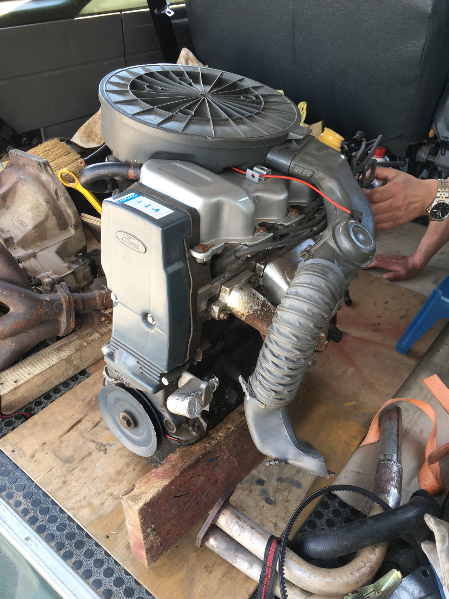

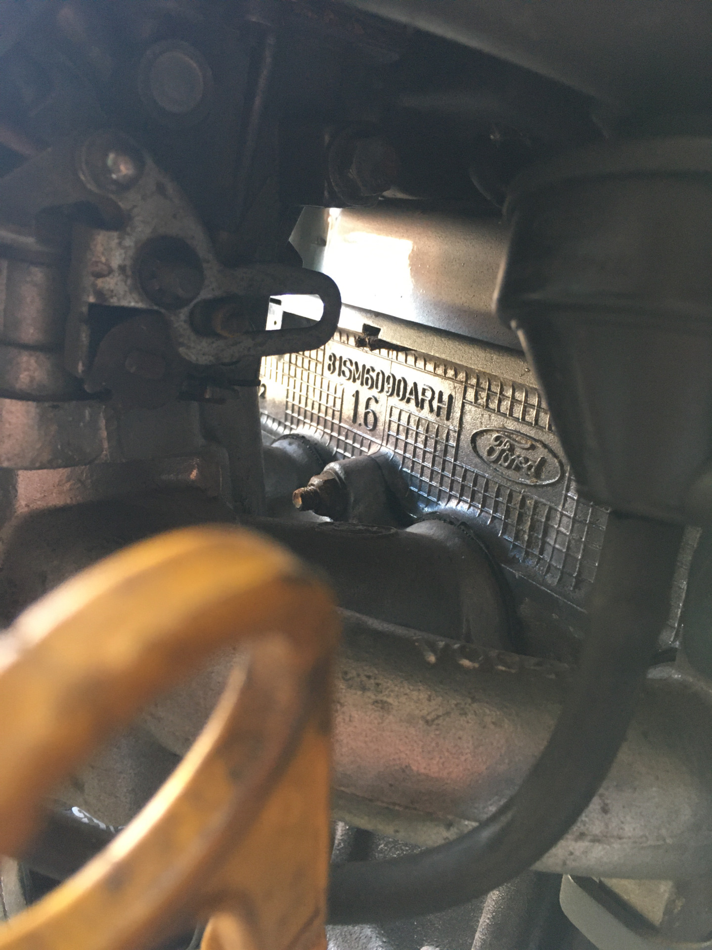

Как-то сидя на работе натыкаюсь на объявление о продаже настоящего мотора XR3i 1985 года в очень достойном состоянии, за очень приятную сумму.
Созваниваюсь, и договариваюсь о встрече. Через несколько недель эта прелесть в моем владении, с родным инжектором ( храни тебя святой к-джетроник) и установленным карбом Motorcraft VV.

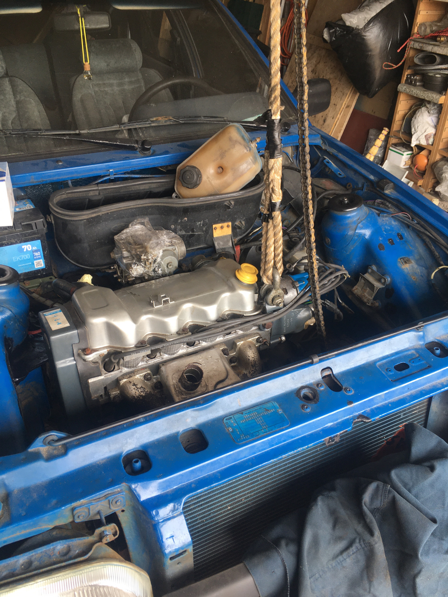

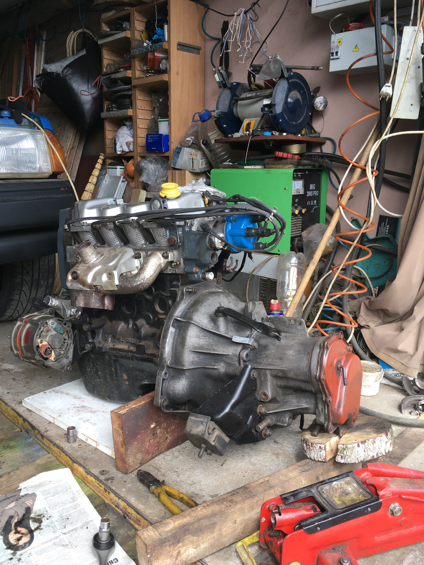

Я, думаю, что все будет легко и просто, планирую за пару дней перекинуть мотор и поехать уничтожать все живое, но не тут то было…

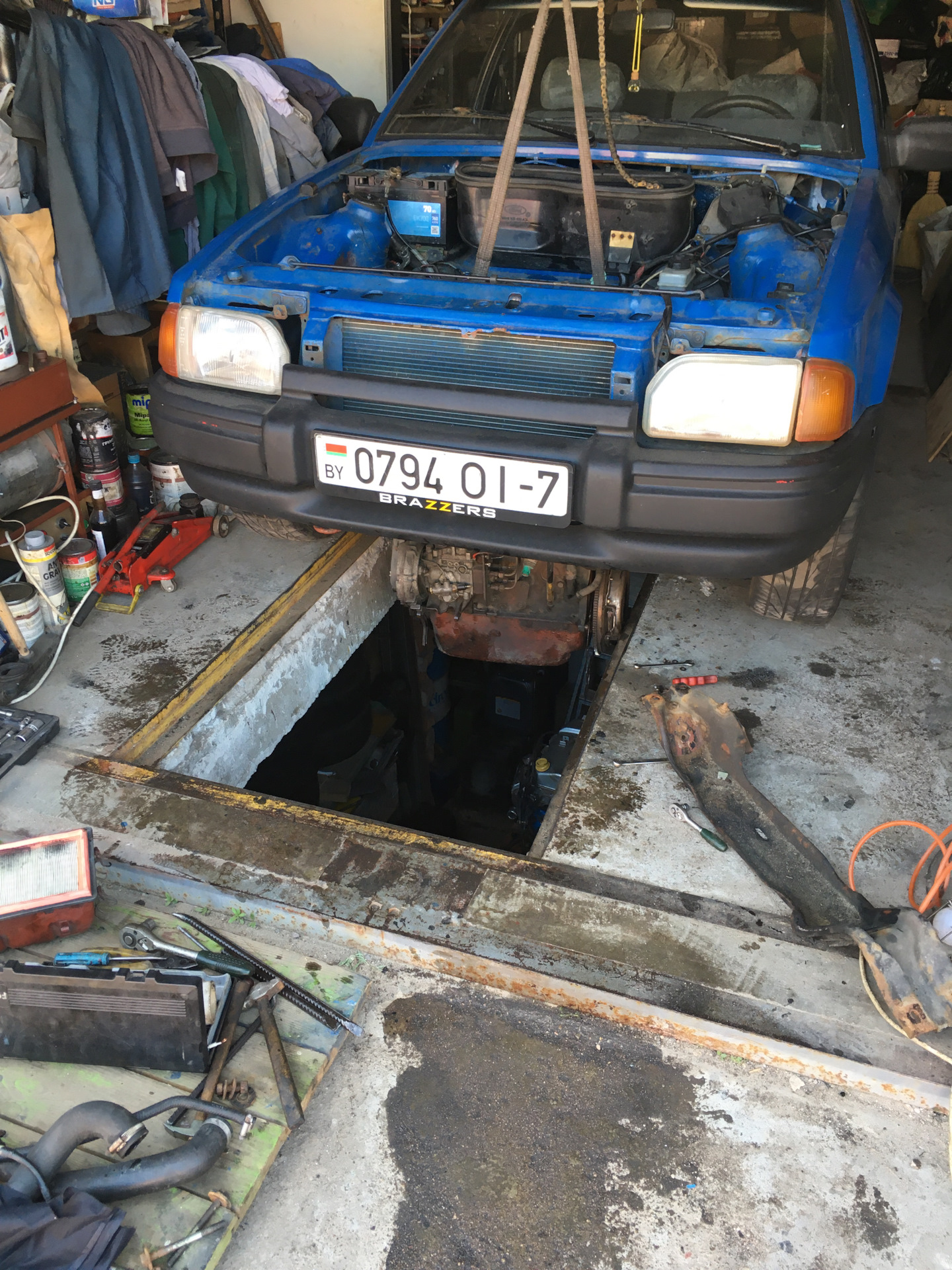

Подушка мотора не подходит ни с 1.3 бензина, ни с 1.6 дизеля. С креплением генератора возникает точно такая же проблема.
И вот эскорт стоит голый, а где же взять крепление подушки и гены?
На разборках ничего нет, благо нашёлся труп и брат Ford orion, гниющий где-то под Брестом с лёгшим мотором. Я созваниваюсь с продавцом и покупаю все недостающие элементы по железу.
Пока ко мне едет железо, я понимаю, что у меня нет сцепления. Думаю, ну ведь с 1.3 или с 1.6 дизеля точно должно подойти, но как я ошибался… 190 и на бензине, и на дизеле. Уточню, что мотор 85 года, но маховик стоит с мк4 на 220. Покупаю новое сцепление и забираю железо с почты, и наконец собираю данное чудо.
После несложных манипуляций мотор на месте.
