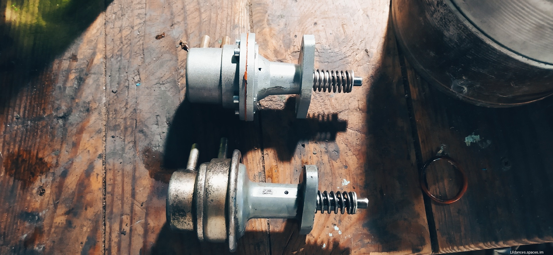

Прикручен медными гайками, уплотняется резиновым кольцом. заменить довольно геморойно, нужен накидной ключ на 13, лучше прямой, но я открутил изогнутым, из-за изгиба ключ упирался в моторный щит и крутить верхнюю гайку приходилось по 1\4 оборота за раз.
Как выглядит подкачивающий насос?!
и так, моя поломка была выявлена так:
после поломки посреди трассы, далеко от гаража, топливную прокачали, все заработало, двигатель стал ехать хуже, но ехал. (хуже — не разгонялся больше 80км\ч), водитель как-то проехал 40км и снова заглох, чтобы не чинится среди ночи в поле, последние 10-15 км решено было просто дотащить на тросу. я тащил грузовиком, а водитель сзади попробовал завестись с букса, и километра через полтора, он таки завелся и проехал сам еще километров 5… крч, до гаража доехали, следующие пол дня прошли в развоздушивании системы, пару раз тапок в пол, воздух, стал. поэтому я заменил оригинальные трубки на прозрачные, для понимания происходящего. а именно подача и обратка от ТНВД к фильтру, подача от подкачивающего насоса к фильтру и отбратка от фильтра к тройнику.
после этого, стало понятно что воздух какое-то время идет с подкачивающего насоса, но ТНВД небольшие пузыри переваривает. двигатель работает. выгоняя пузыри в обратку, до того момента, когда нужно много мощности (подьем или просто тапок в пол) при открытом перепускном клапане ТНВД не то что всасывал свои же пузыри, ТНВД через обратку идущую в бак, пытался всасывать топливо (но там воздух, увы).
после этого я подал топливо не с бака, а с канистры и он за 20 минут работы не выкачал это топливо обратно в бак. после чего измерил ориентировочный расход топлива, с канистры в бутылку, набежало за 5 минут работы двигателя (на топливе в фильтре) может грамм 200. подключил манометр, на работающем двигателе подкачивающий насос накачал давление примерно 0.2атм. в интернете высмотрел что там под 4атм должно быть (***новый насос от руки накачал 1атм, на работающем двигателе не мерил), но 4атм это уже на 6х (или 7х) фордах с электронным насосом видимо.
Заказали новый насос, ждали долго, пришел разборной, что хорошо как по мне. в новом насосе встала лишь одна проблема — наконечники на трубках от бака и фильтра, не встали на новый насос, расстояние между трубок чуть меньше чем в оригинальном, а наконечники массивные, поэтому одну трубку из бака я оставил с наконечником, а на трубку от насоса к фильтру, я поставил хомут, все поместилось. ну и так как я ее менял на прозрачную, это не стало проблемой, как стает с оригинальными трубками.
до установки, решил провести какие-то замеры, вдруг я ошибся и оригинальный так и должен качать (никак). новый насос буквально с двух-трех нажатий на шток, прокачал полметровую трубку 8 мм. старый же вообще не прокачивал весь воздух. перекачал около литра топлива, нажимая на шток на 3-5мм (а это гораздо меньше его полного хода) где-то за 40-50 сек (минуты не прошло) нажимая с частотой где-то 10 нажатий в секунду. двигатель же будет нажимать на ХХ раз 100 в секунду. подключил манометр, насос без проблем накачал 1 — 1.2атм руками и удерживал это давление. старый же насос продувался в обе стороны и накачивал давление 0.2атм, а в ручную стрелка манометра и не сдвинулась.

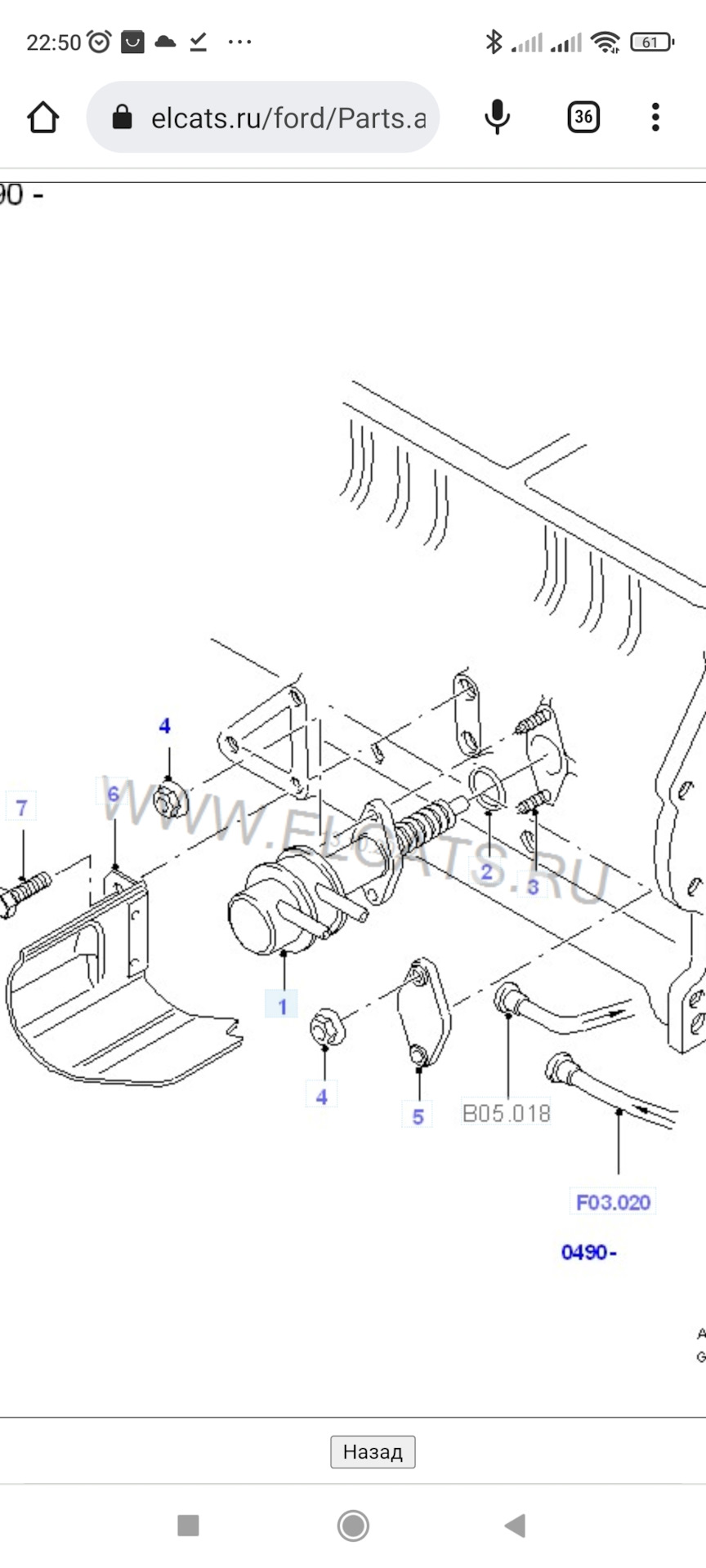

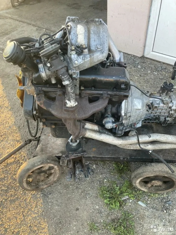

Это было не на том Транзите, что у меня сейчас. Дело в том, что на старом не было дефлектора, который ограждает насос от выпускного коллектора. Я про это только потом узнал. Держались насосы максимум год. Самое страшное, что один раз мембрана разорвалась и ДТ шло в мотор. В масло. Пришлось вместе с насосом и масло менять. На нынешнем Транзите, как купил, так ещё ни разу не менял. Восемь лет.
я про это только что узнал от тебя)) у меня как на фото, нет ничего, коллектор греет насос полным ходом (фото с интернета).
но, насос который я снял оригинальный, я думаю не менялся.
там какая-то пластина отражает тепло или что?!
Вон на фото, на блоке левее насоса два болта. Он там должен быть. К сожалению я не рядом с Транзитом и фото сделать не могу. Только поздно вечером.
если будет возможность, сделай пожалуйста.
Хорошо. Вечером, главное не забыть)
LilDances
я экран сделал из нержавейки
есть фото?!

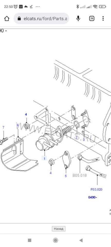

Я так понимаю экран, поз. 6, арт.1 023 027
ну да.
Igor130287
похоже он. нет названия на сайте с картинкой? поискать, может проще купить чем колхозить.
Теплозащитный экран
