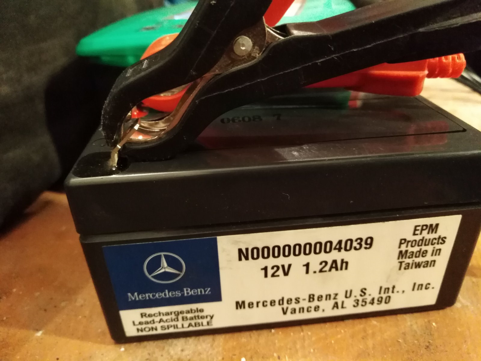

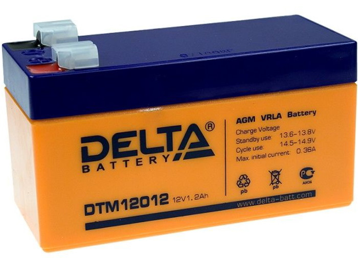

Пол года назад первый раз увидел эту ошибку, и сразу-же заказал AGM аккумулятор — DELTA DTM 12012 (12V 1.2Ah).
Удивило, что выбирал по WIN, а плюс и минул отличались от оригинала. Но благо, в отличии от основного, тут это не столь важно, если умеешь различать цвета.
Установка — выковырять левую заглушку в торпеде и открутить один болт. Для удобства ещё открутил 3 болта в подрулевой панели, чуть отогнул её и помогал руками.

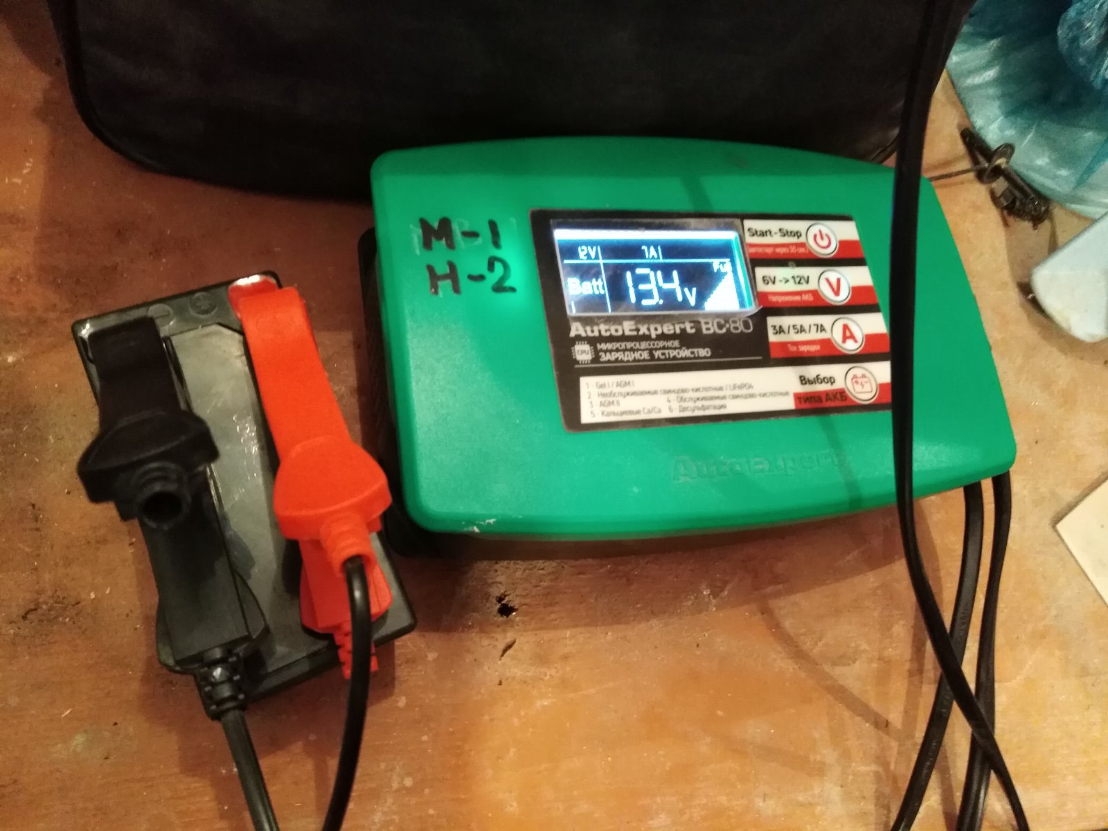

Старый поставил на зарядку. Думаю куда его применить, он ещё вполне живой.
Запчасти на фото: DTM12012

Комментарии 5

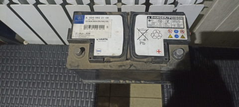

У нас два аккумулятора? А где стоит этот маленький?
Ага. В ссылочке, в первой строке — есть описание, где они вообще бывают — оба варианта, и в коментах подробнее камрады подсказывают: www.drive2.ru/l/612048646233424107/
Да, спасибо, уже почитал

Тоже дельту ставил. Только чёрный. Несколько месяцев уже работает без нареканий.
