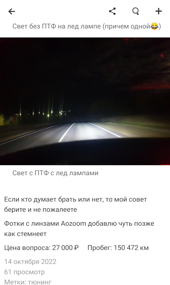

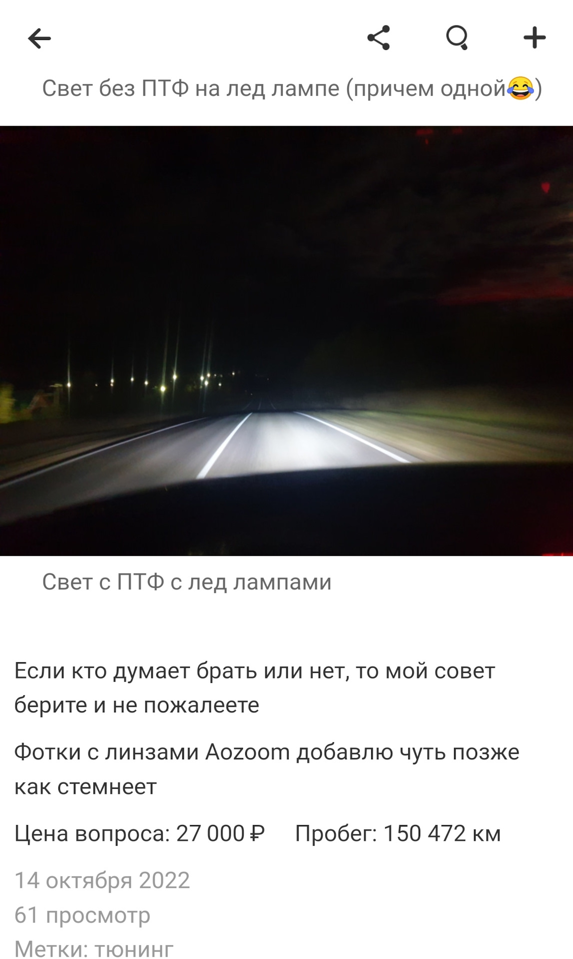

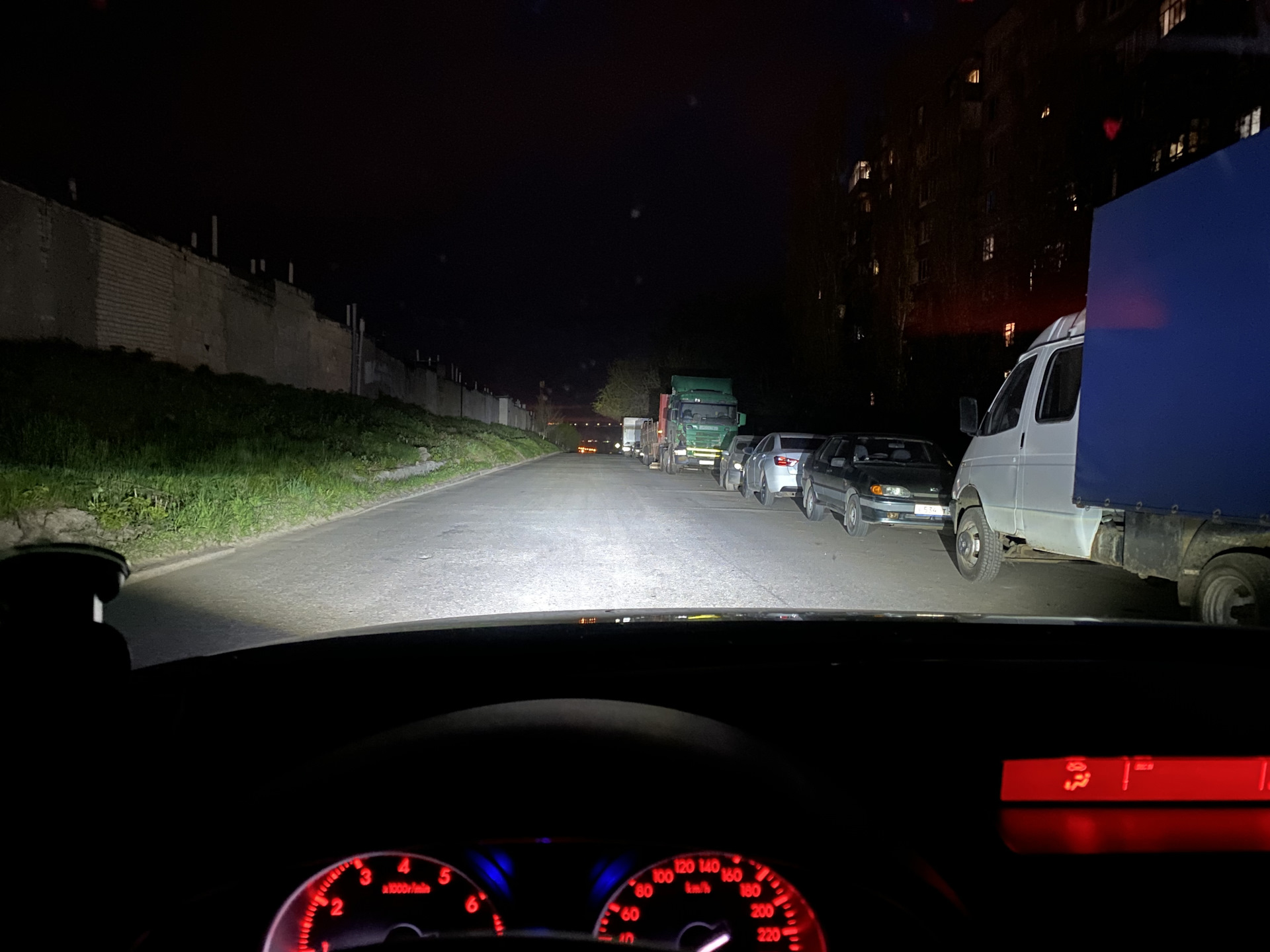

Долго думал, что выбрать
Ксенон или led лампы и мой выбор пал на лед лампы от фирмы Narva, свет был не плохим и вместе с птф от MTF. Но к сожалению одна лампа перегорела на ближнем свете и думаю закажу комплект так же за 2.400 и какое мое было удивление когда их цена на рынке стала 6.300 и не факт, что на год хватит. Стал думать и искать на просторах интернета, что ставят другие автовладельцы на нашу любимую Мазду и тут наткнулся на статью о led модуле от фирмы Aozoom. И эта любовь была с первого взгляда так сказать (я про как они светят). Не долго думаю я заказал себе комплект Aozoom k3 2022, а вместе и переходные рамки, клей герметик туда же)
Доставка через СДЭК, пришло через 3 дня
Отдал машину на установку линз, пол дня в ожидании и в результате днем уже забрал
Если кто думает брать или нет, то мой совет берите и не пожалеете
Фотки с линзами Aozoom добавлю чуть позже как стемнеет

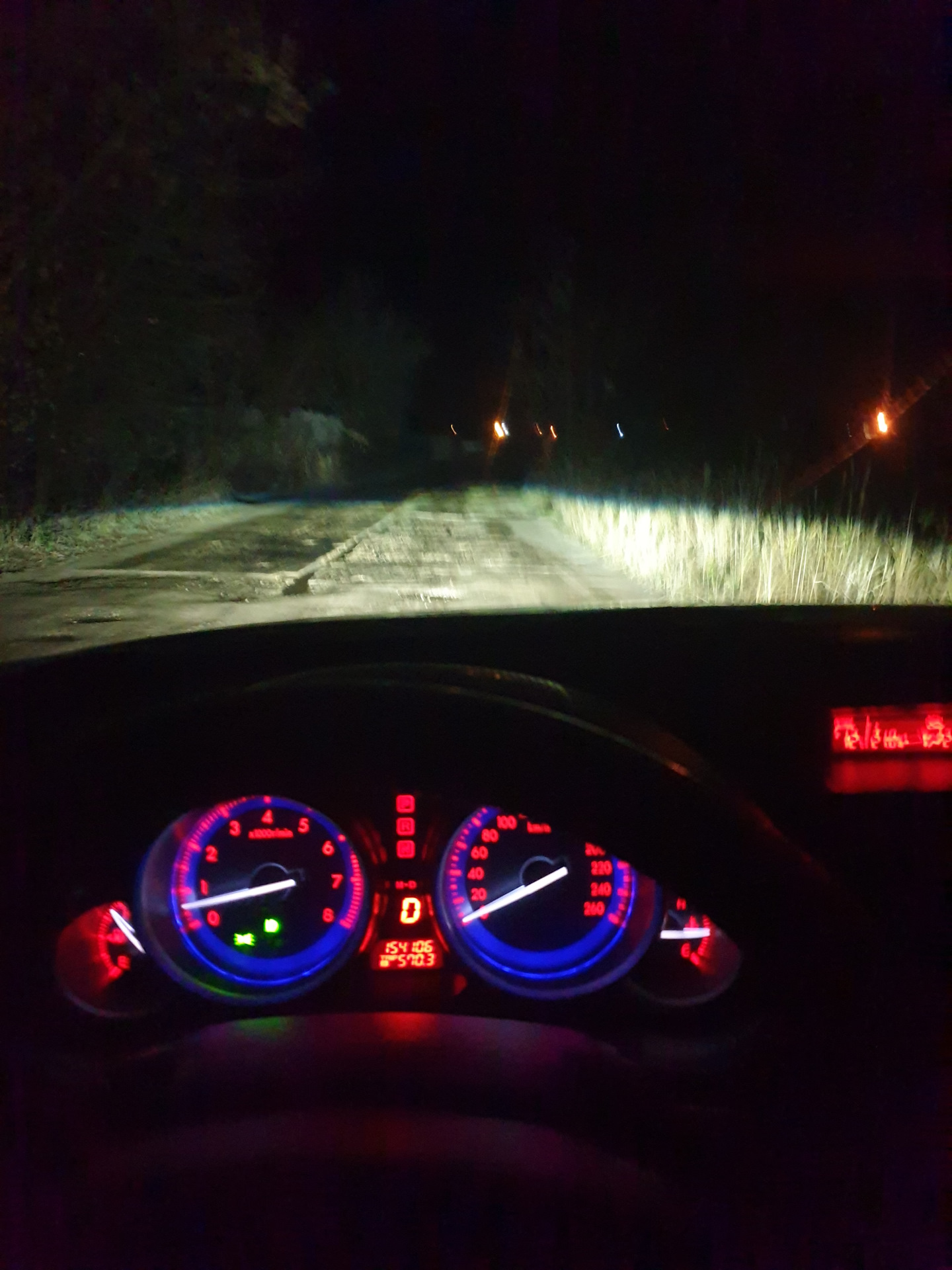

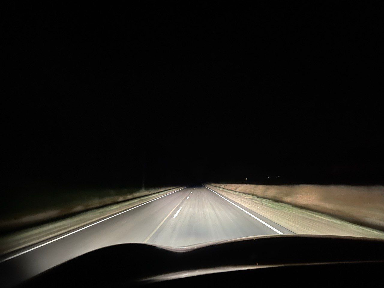

дружище, а есть фото света на мокром асфальте? как в дождь они светят?
Только такое
В дождь хватает света
Прям каждый раз когда попадаю дождь ночью
Прям не нарадуюсь, что решил поставить светодиодные линзы

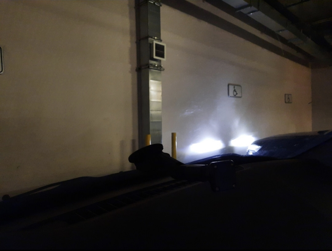

Сегодня я сравнил эти линзы и свои родной ксенон! Лампы у меня самые дорогие Philips +160, разница очень большая! Насыщенность света в ледах намного больше, стг более чёткая, ну и самое интересное- это дальний свет лазерный! В итоге я себе заказал линзы лед себе! Спорить с кем то о том, что мои отражатели уже плохие и т.д, даже не буду! Все у меня стоит новое! Оригинальное! Но ЛЕДы светят лучше!

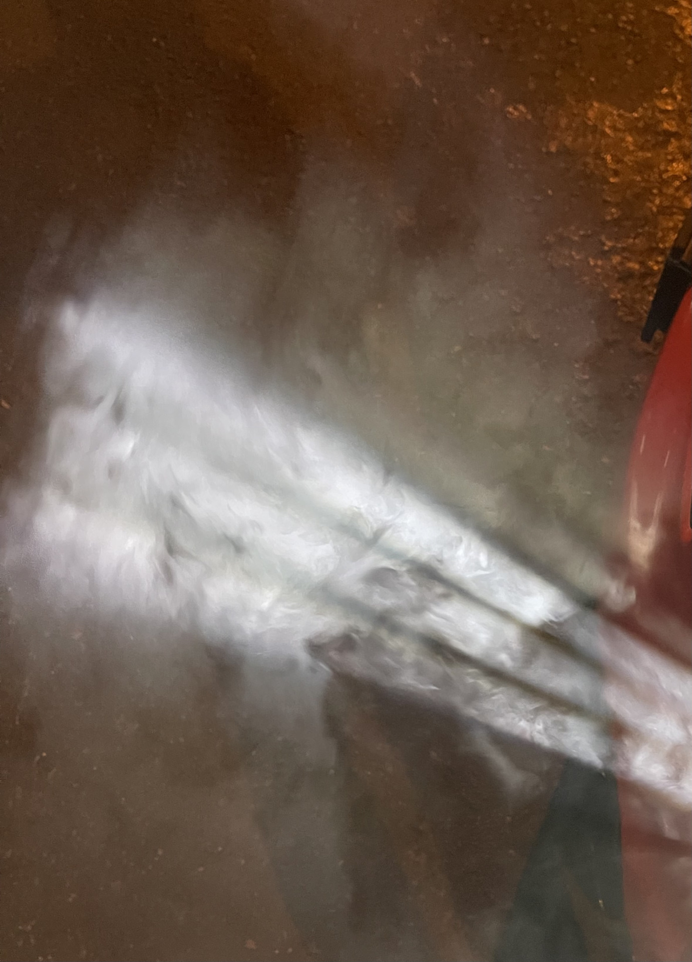

Подсветка знаков тебе на модулях aozoom k3
Это отражение от асфальта. Я видел в разборе модуль аозум после смерти чипа через 12 тысяч пробега. Там нет никаких отливок и насечек на линзах. Еще и линза гладкая, ни одна штатная система не будет с гладкой линзой и одним чипом. Тем более действительно хороший билед имеет разные чипы на ближний и дальний

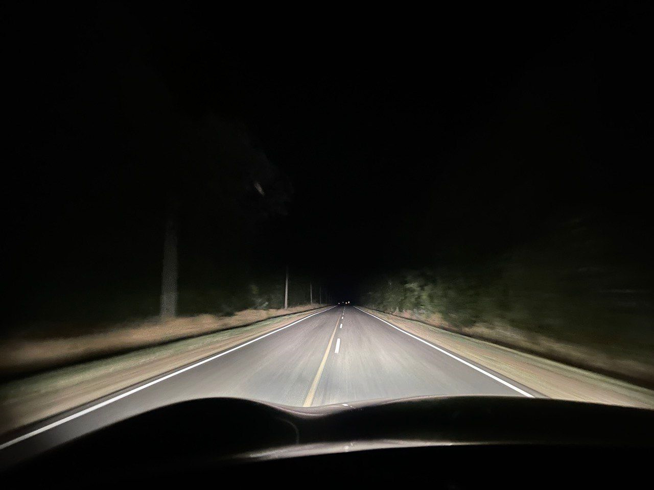

Dlight Triled 2. Очень понравились. Вот после Азума свет правильный. На фото ближний свет.

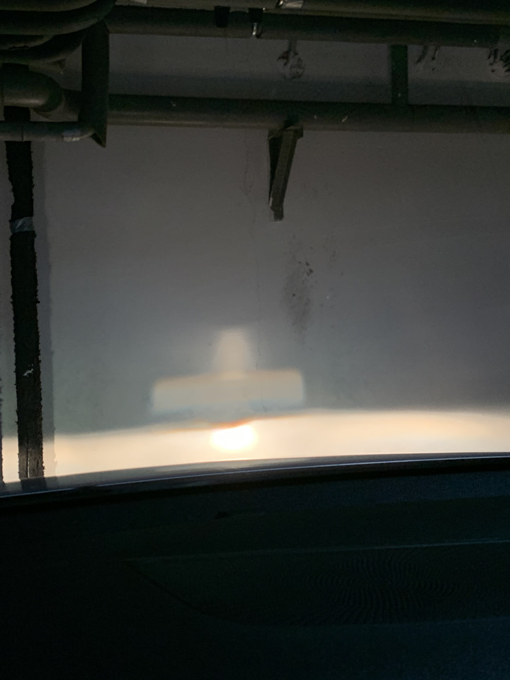

Матричные на ауди это когда вот так? Я бы не сказал, что оно не слепит. Оно слепит сильнее, чем 80% диодных лампочек в рефлекторе. Это по факту я на дорогах вижу. Я уже молчу про засветку на фото. Стг считай нету.
Про подсветку дорожных знаков слышал? СТГ смотрят не в 20см от стены… на фото СТГ галогеновой линзы киа сид. Выше СТГ есть паразитная засветка для знаков. Хоть одна говнобиледлинза такое имеет? Без доработки-нет

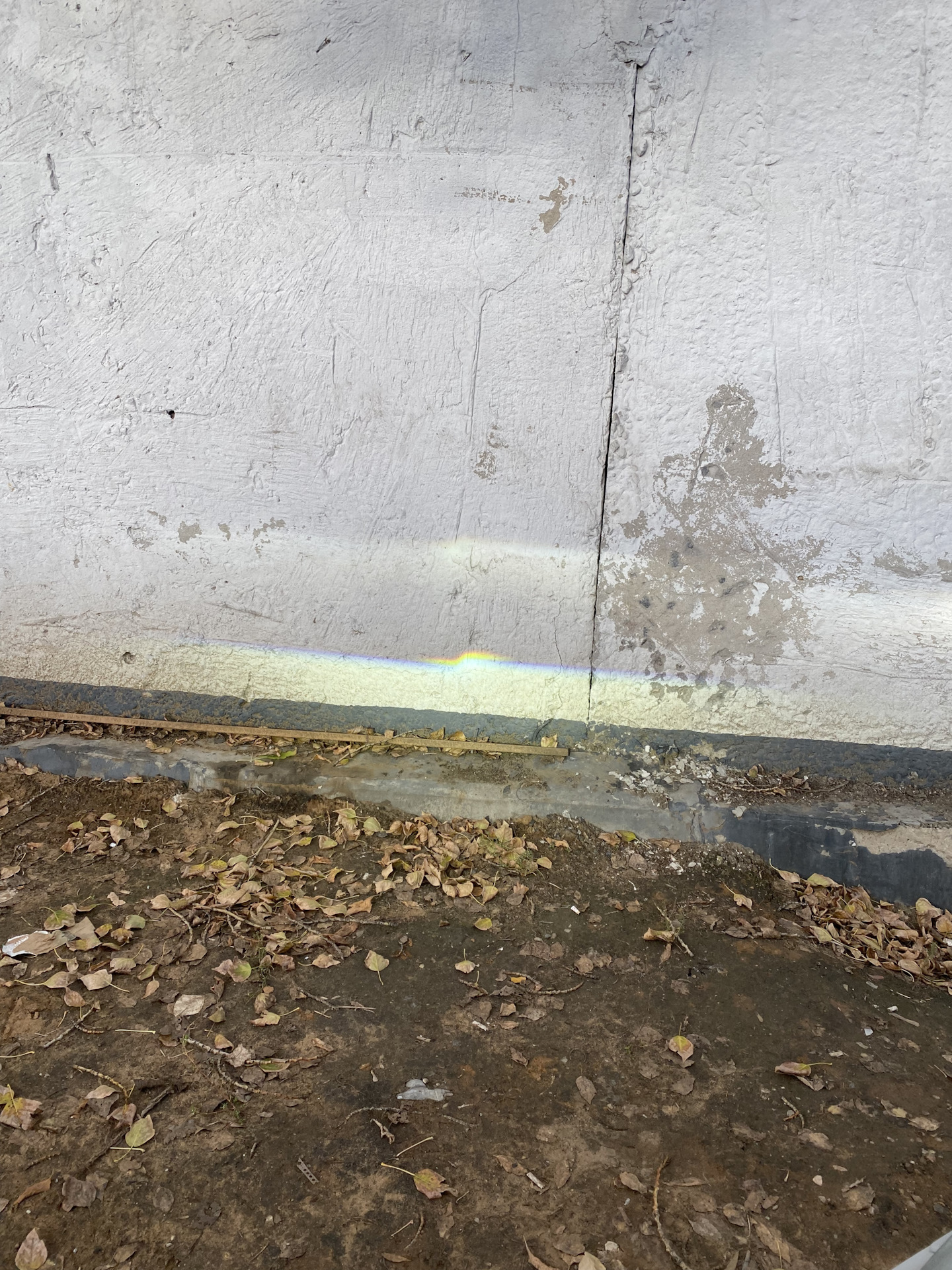

На фото, днём кстати.Верхний свет это родной ксенон бмв х3, нижний К3
В фаре все ок и корректоры работают.Да, выше стг темнота, но смотреть ты будешь на дорогу, а не звёзды считать.
Копите бабло и ставьте в профильных центрах, хватит жевать нюни

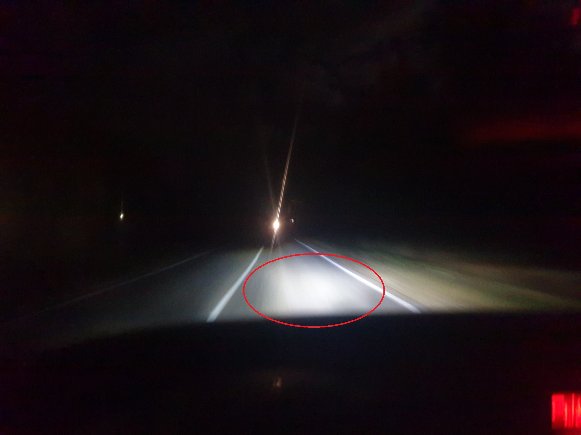

Короч. Посморетрел и ужаснулся. Отдай их назад. Они сами тебя слепят.
Читать научись пост, там все было написано

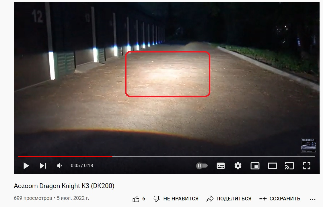

Реклама не уместна, отвратное свето распределение, горячее пятно под носом.
Еще, мне один известный здесь человек рассказал, что на этих светодиодах выгорает люминофор.
Читать научись пост там все написано
«совет берите и не пожалеете»
Пожалеем, к счастью. Спасибо, что показал неправильный свет
Читать научись сначала) а потом пиши
Я, как никто другой, знаю, что aozoom это пример неправильного света. И езжу на штатном ксеноне, пока не появится правильный biled. Готов отдать хоть 45-50 тысяч только за модули, если они будут на уровне штатного ксенона и биксенона. А пока-на 95% меня устраивает штатный ксенон с хорошими лампами
