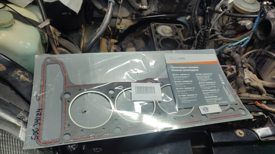

Всем привет! Ну вот, и закончил замену прокладки, все прошло как по маслу, особых каких то сложностей не возникло. Предыстория в предыдущем посте.

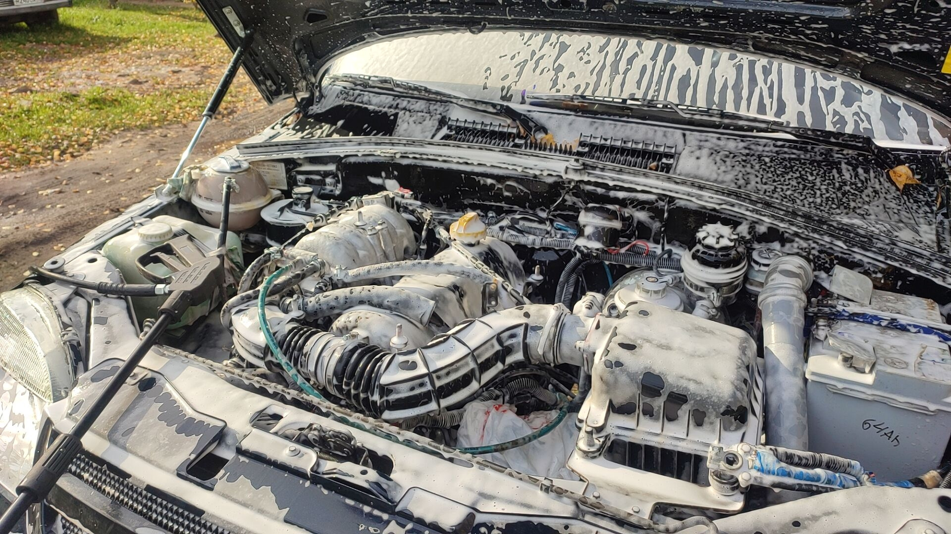

Помыл хорошенько двигатель перед разборкой.
Слил антифриз, слил масло с двигателя.

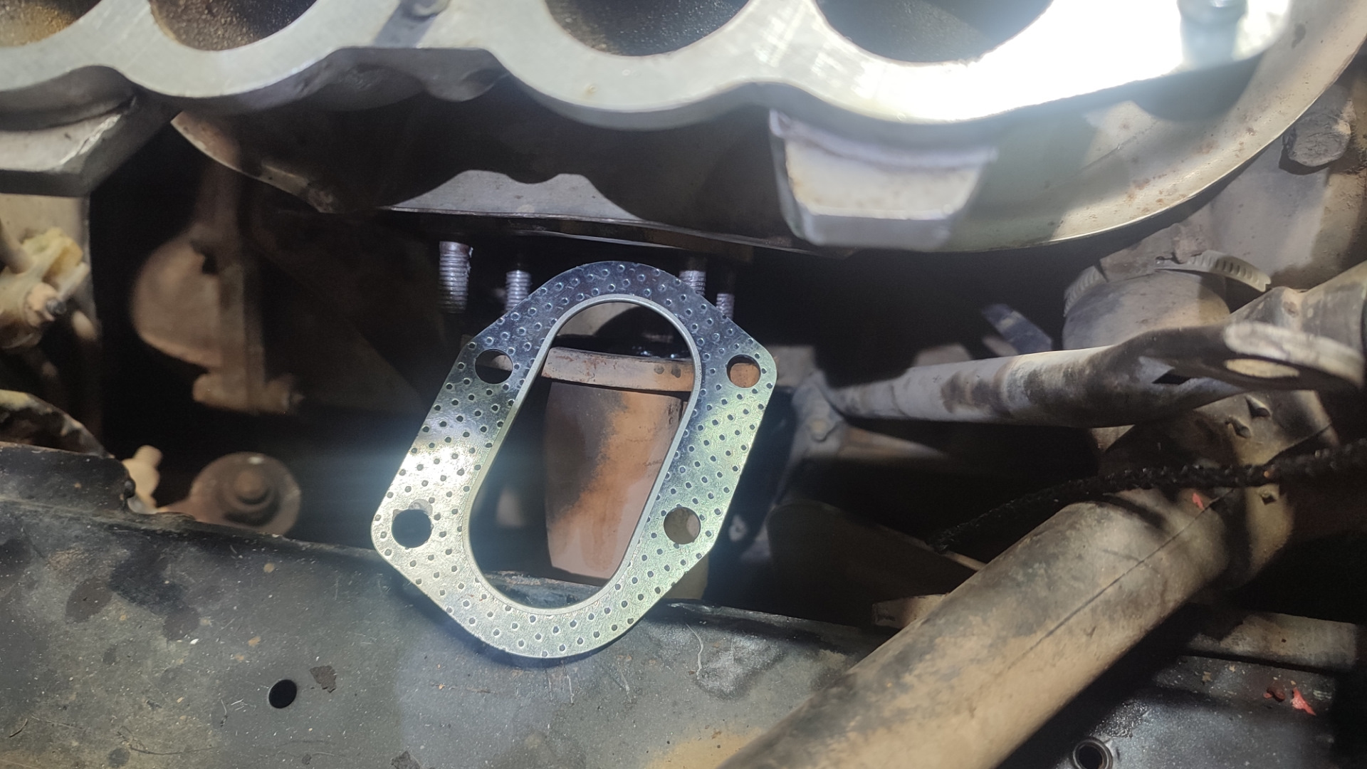

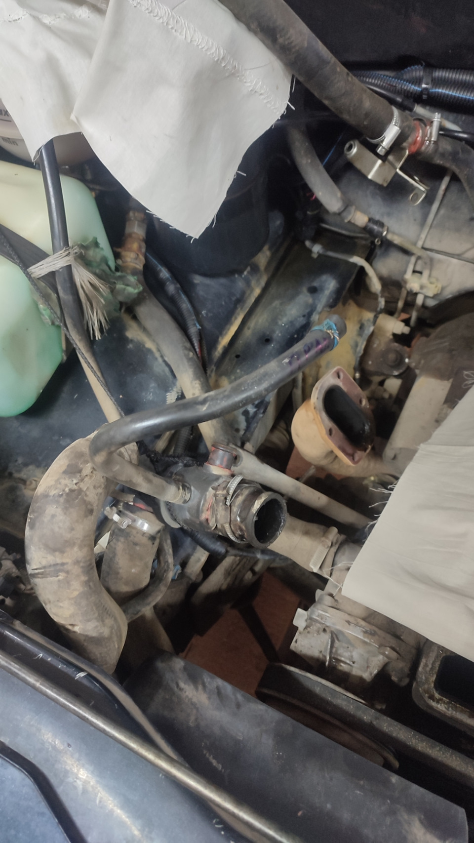

Потихоньку начал снимать всё мешающее. Патрубки, провода, шланги, и т.д. Там интуитивно всё понятно, как конструктор

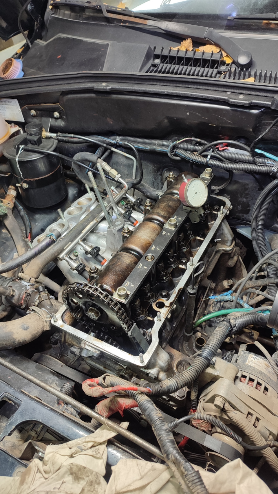

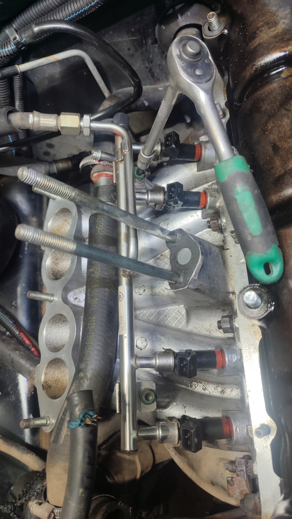

Снял клапанную крышку, и коллектор.

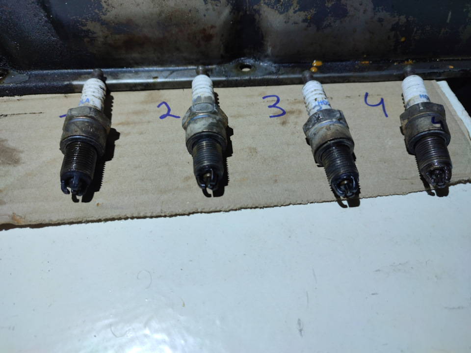

Выкрутил свечи, вот в таком состоянии.

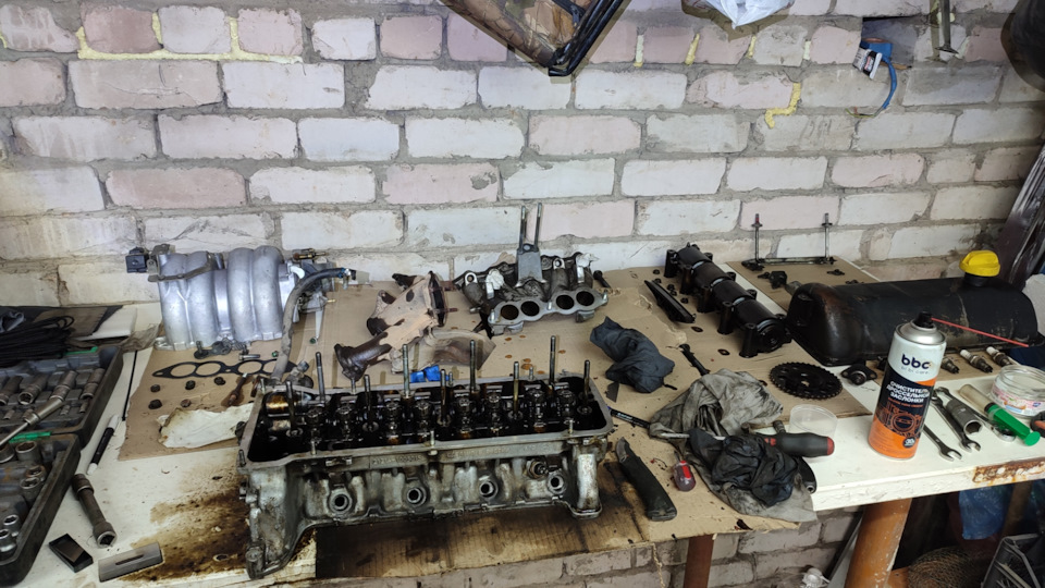

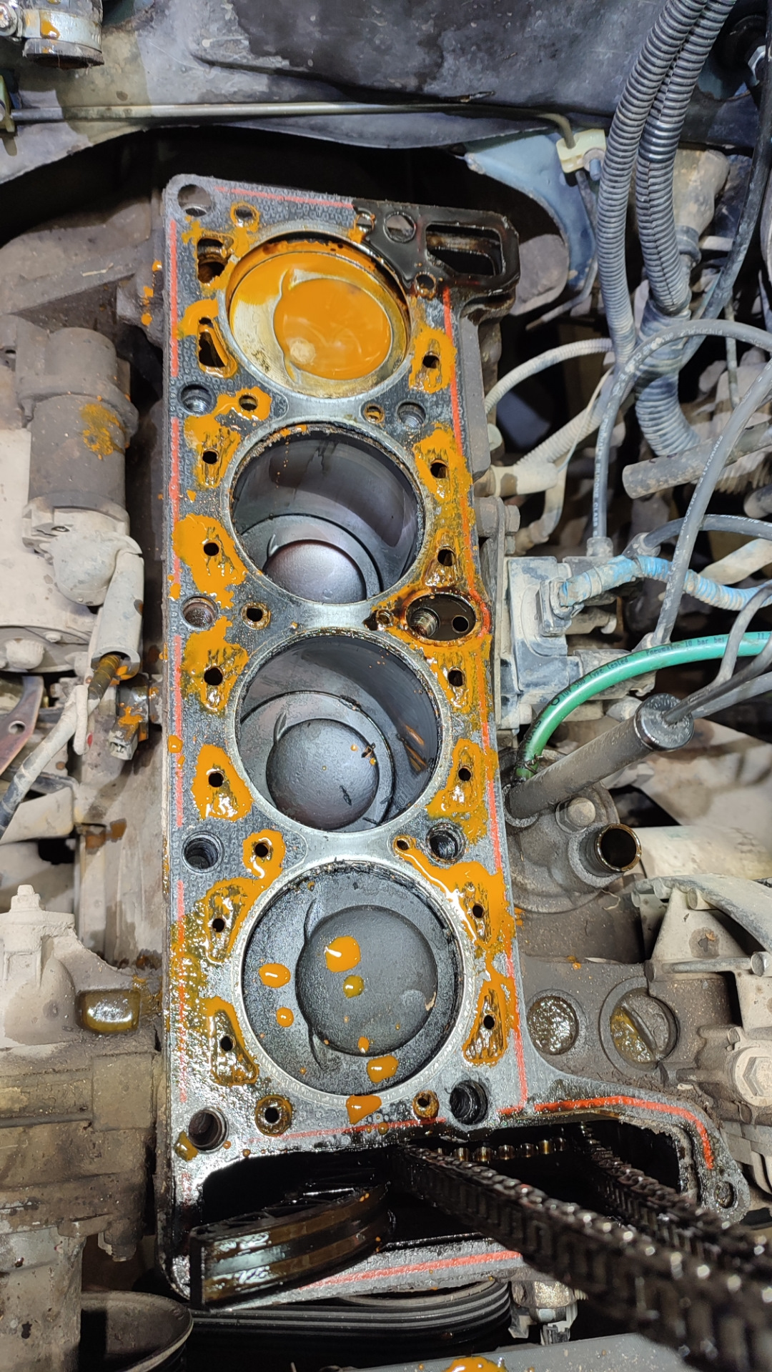

Метки сразу выставил, снял звезду, распредвал, и дальше голову вместе со впуском и выпуском.

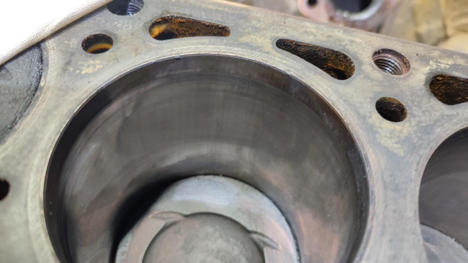

Прибытие прокладки в 4-ём цилиндре.

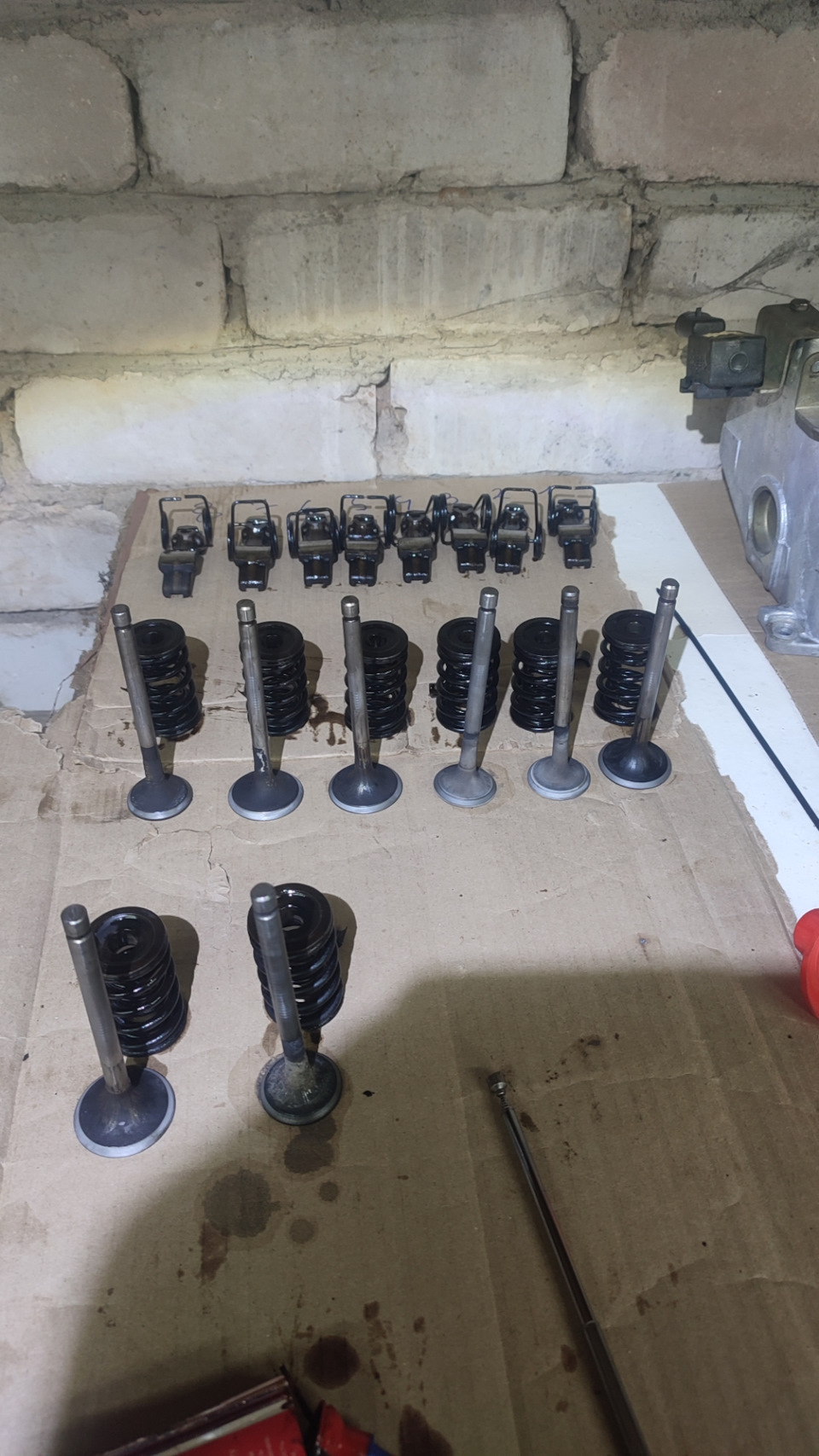

Рабочий стол. Всё раскидал по полочкам)
4-й, чистый, отмылся фризом.

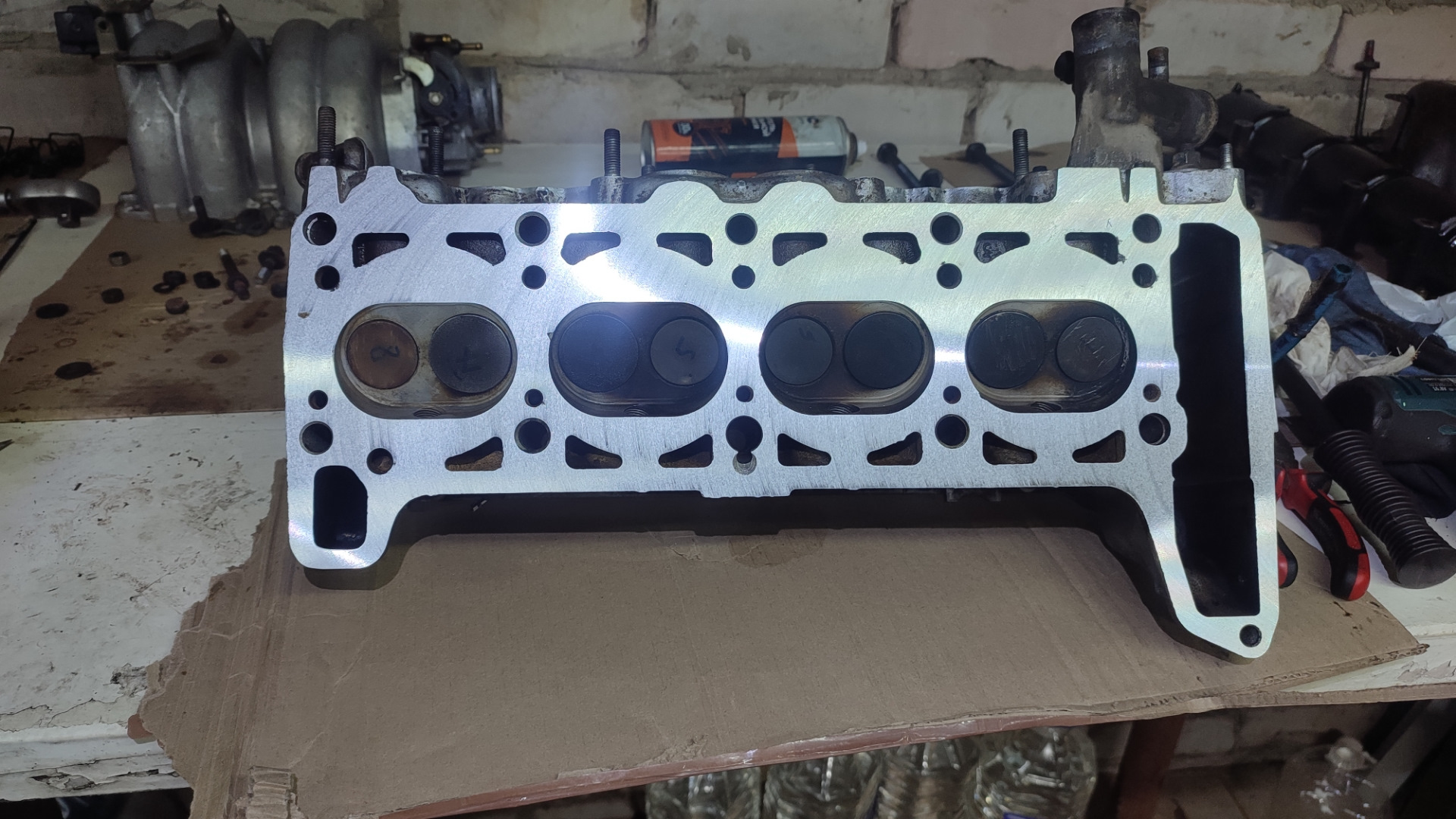

Почистил поверхность. Отдал на шлифовку.

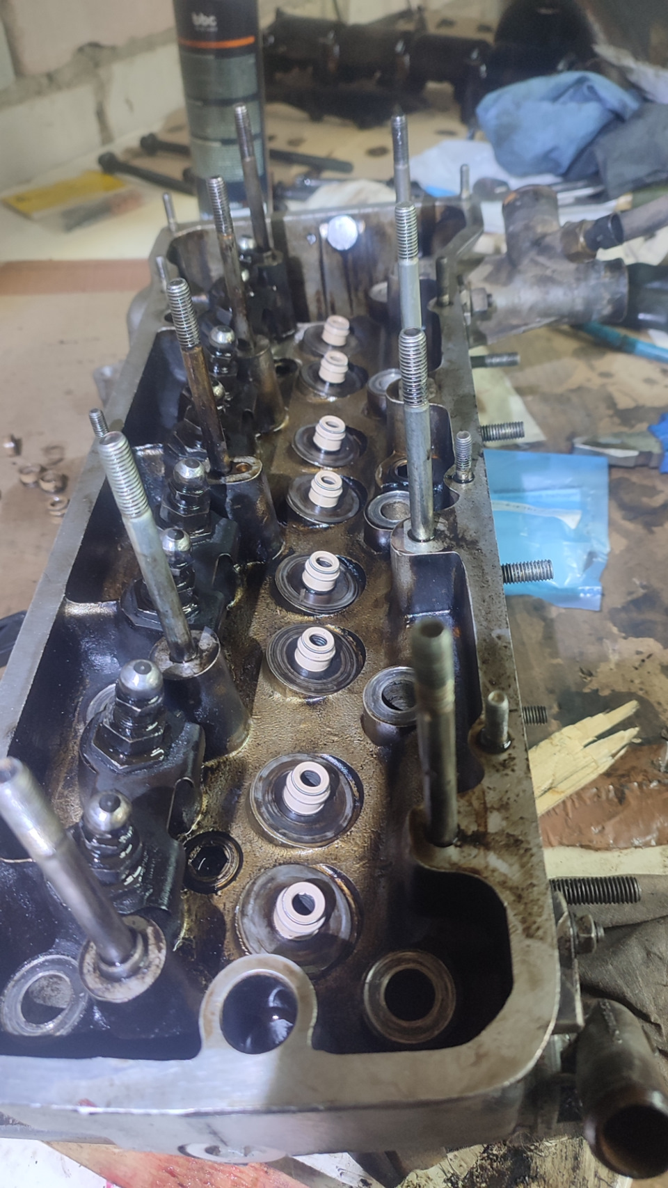

Притёр клапана.
Вот они красавцы.
Поменял МСК

Прошлифовали голову.
Прокладочки, лучшее что есть у нас в магазинах.
Ставим всё на место

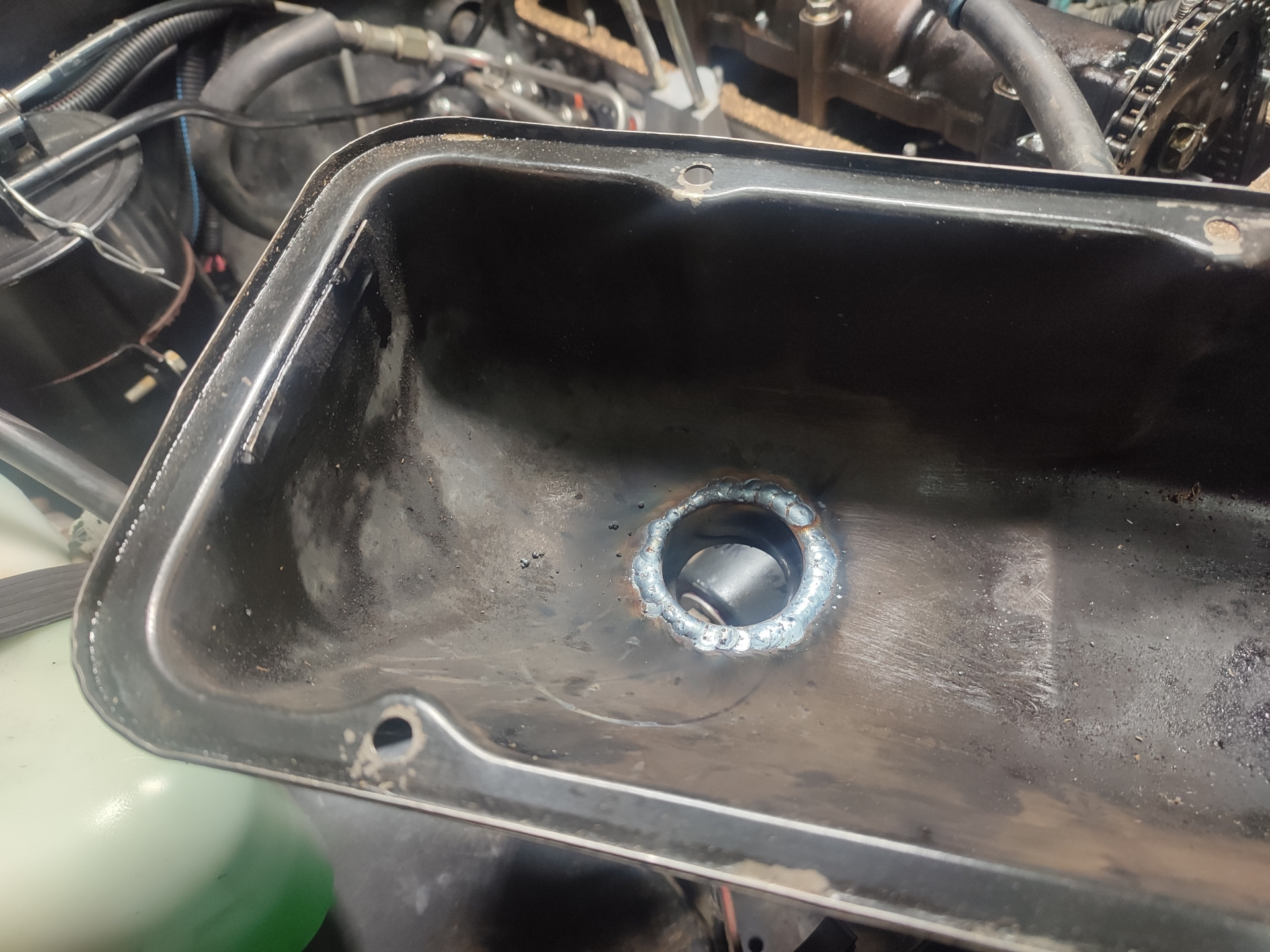

Крышку пришлось заварить, замучила течь масла.

Что за масло в двигателе-постель распредвала черная?
На лукойле 10w40 — 7 лет езжу, оно наоборот очищало у меня хорошо после предыдущего хозяина.
А тут с новой этикеткой уже брал, и вот такая чернота 🤷♂️
