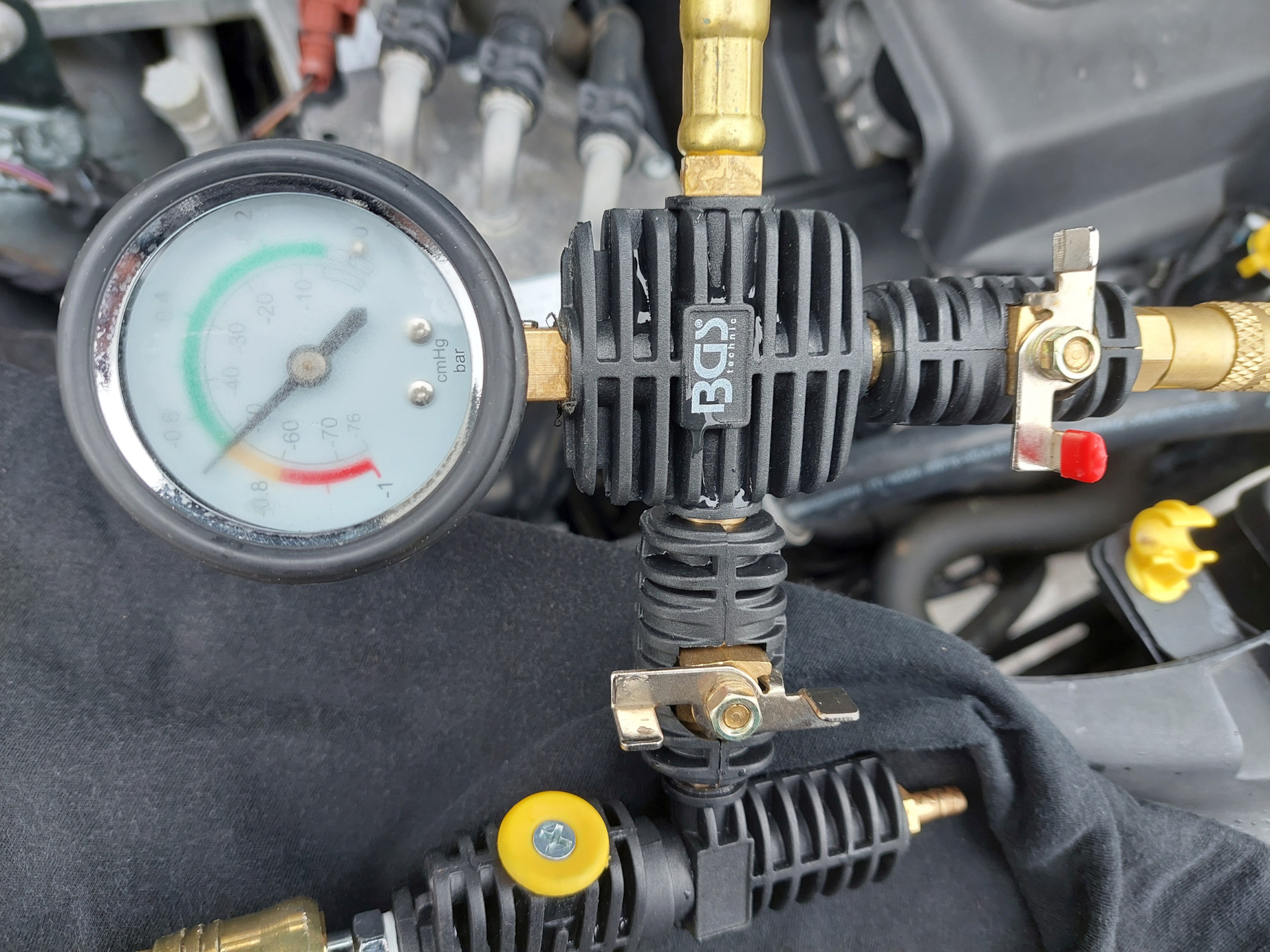

— Набор — вакууматор для систем охлаждения от фирмы BGS 8098

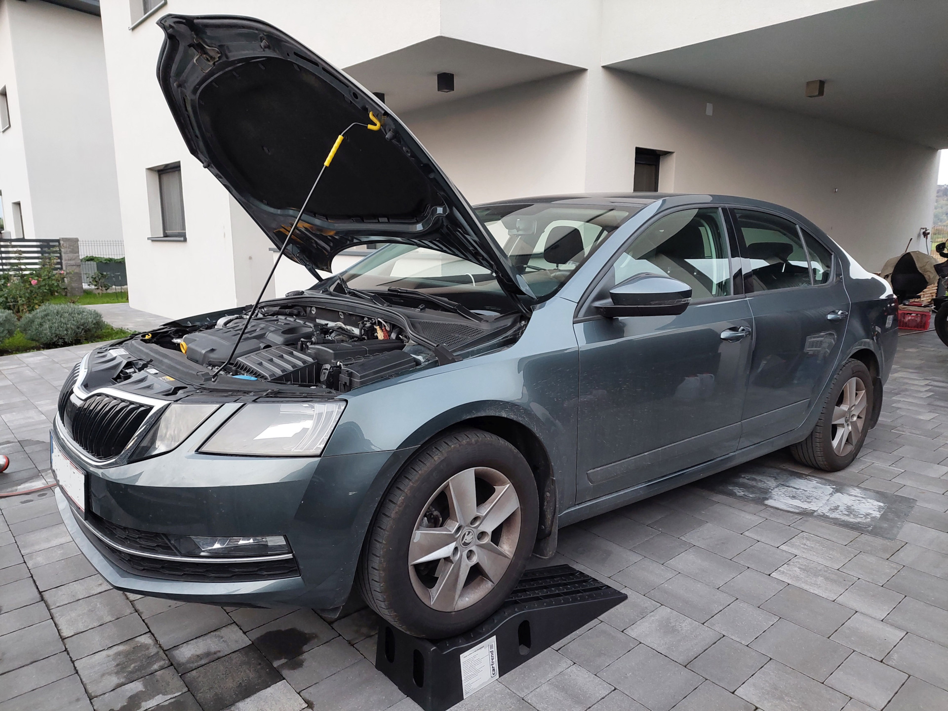

1. Ставим машину на эстакаду, так как ямы у меня нет. Поставить можно только на 2 колеса, так как со стороны порога они не помещаются.
2. Снимаем шумозащиту, для этого откручивается 8 саморезов по бокам и спереди + 3 болта сзади.

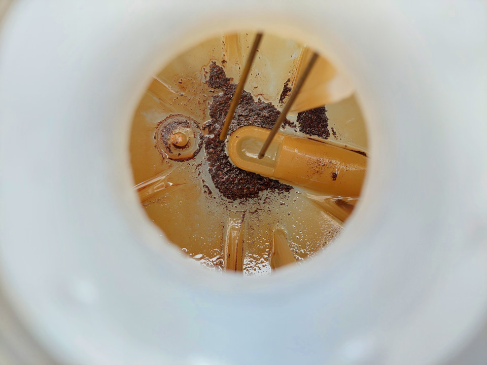

3 Сливаем старый антифриз и моем бачёк от отложений.

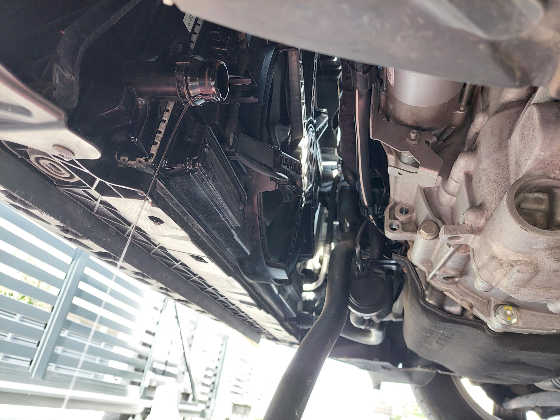

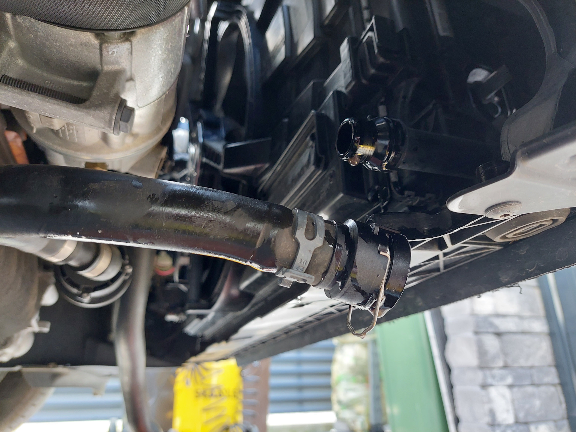

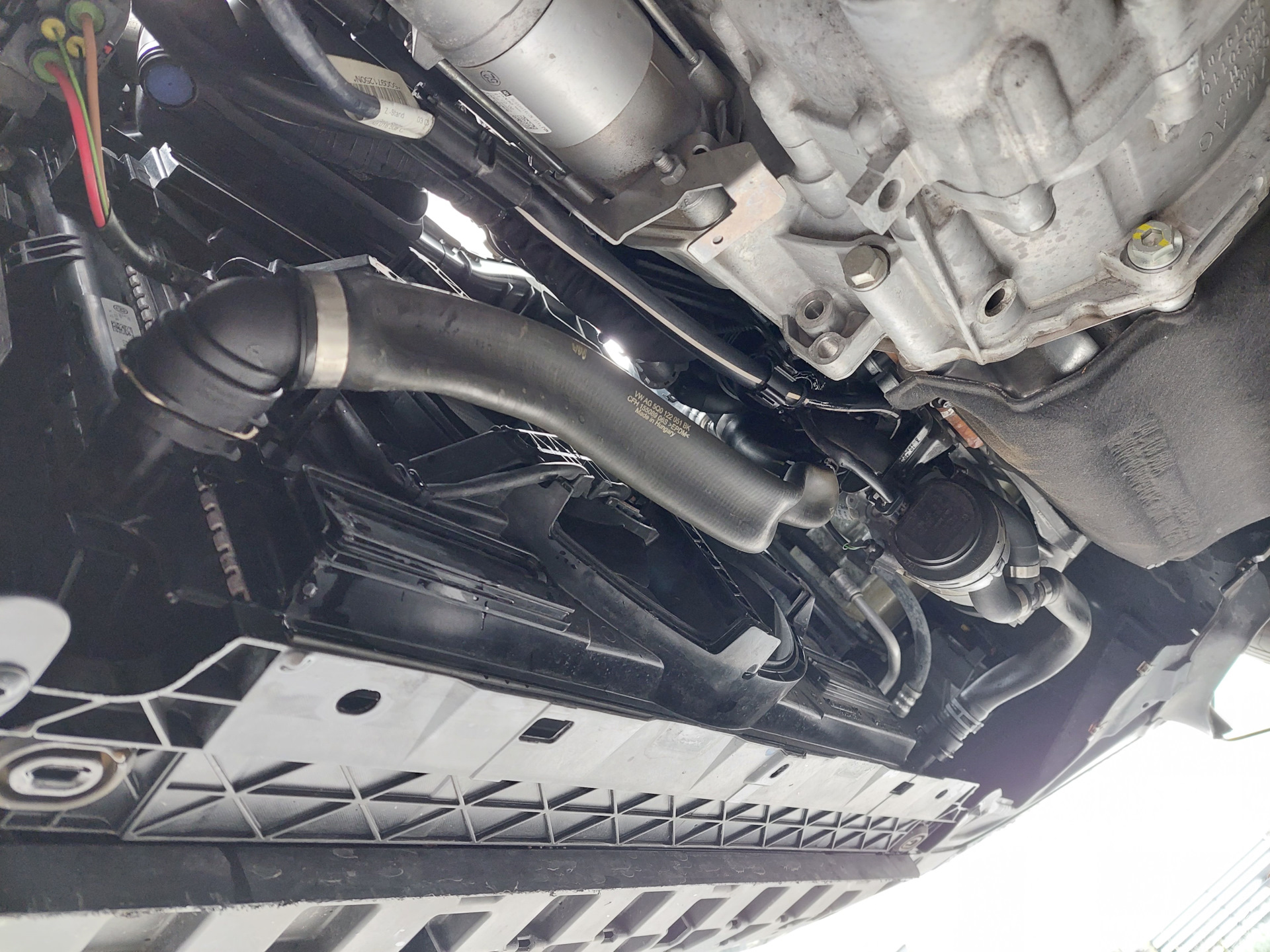

Для слива я сначала открыл крышку бачка и снял 2 патрубка с радиатора, согласно мануалу слева и потом справа, потянув отвёрткой за металлические скобы и далее, покачивая, осторожно отсоединил их руками. Патрубки отсоединяются резко, будьте внимательны — можно облиться и, если горячий антифриз, то обжечься.
это сливается антифриз из бачка, радиатора и контуров впуска

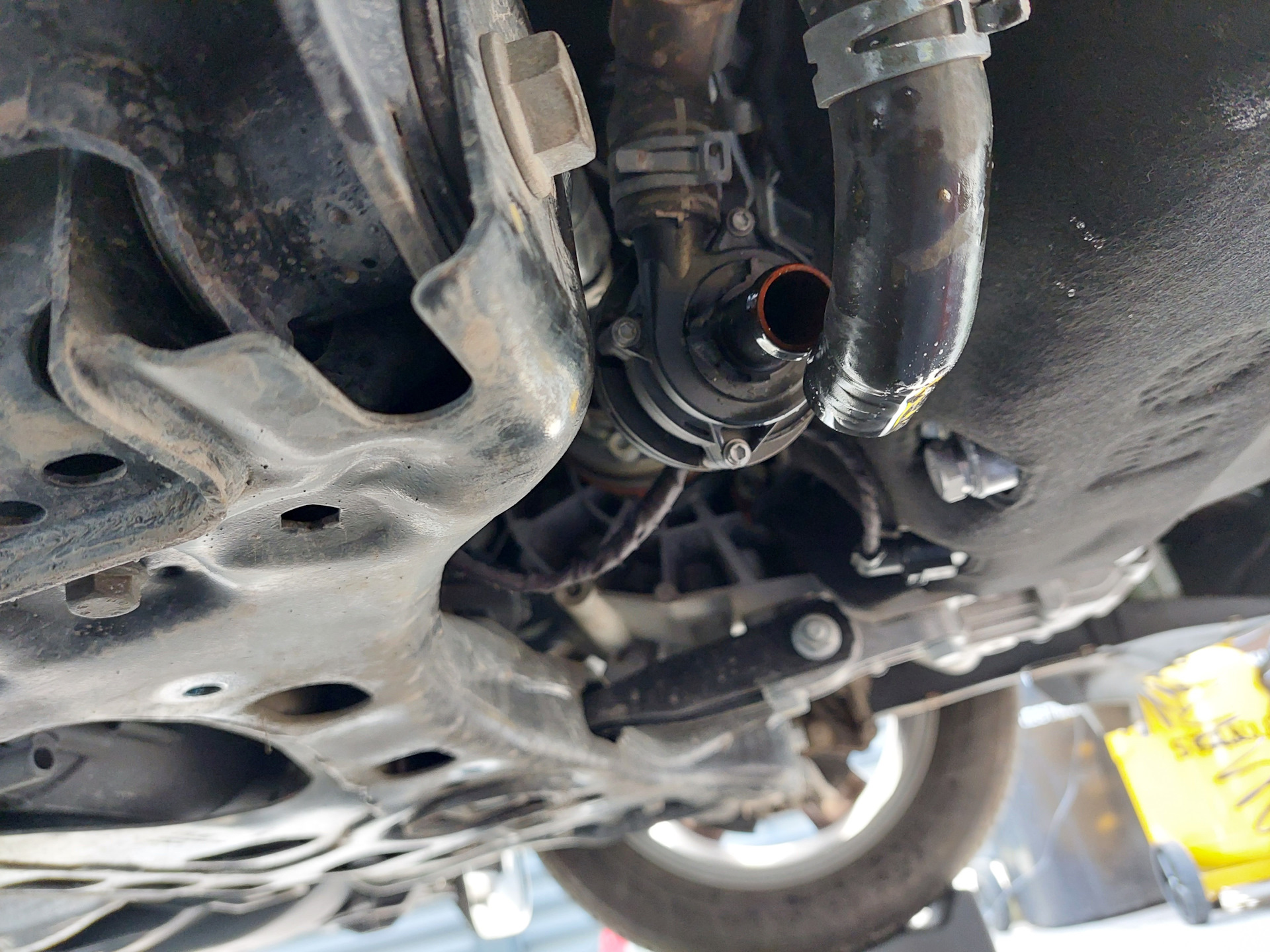

Затем снимается хомут с патрубка вспомогательной помпы. Она находится сразу за сливной пробкой картера.
С ней я сначала провозился около часа, так как какой-то гад при сборке повернул хомут замком вверх и к нему было ничем не подлезть. Как я смог его повернуть — сам не пойму, но через час он сдался. Уже позже в интернете я нашёл спец ключи с тросиком для съема таких неудобных хомутов.
здесь сливается антифриз из двигателя и печки

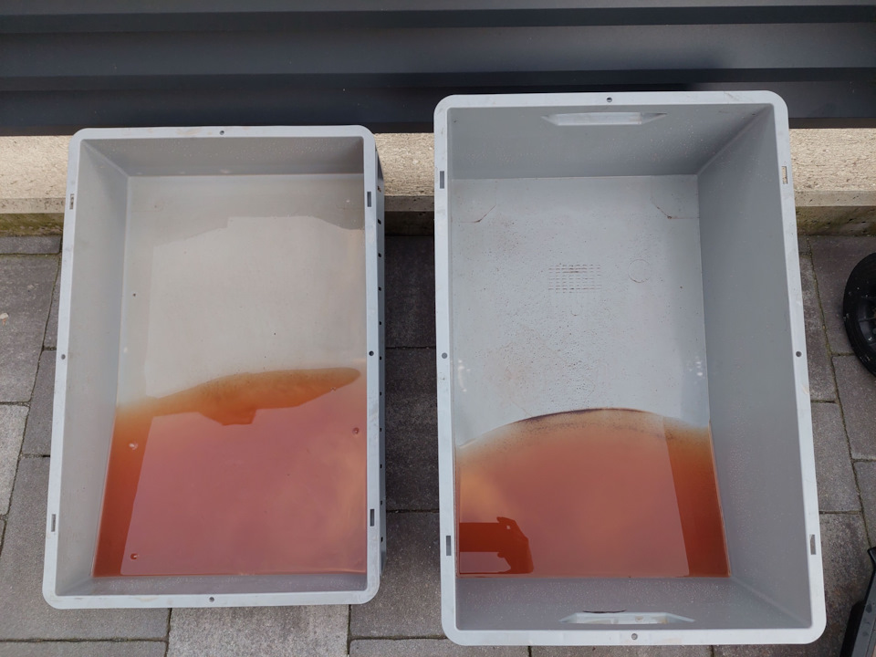

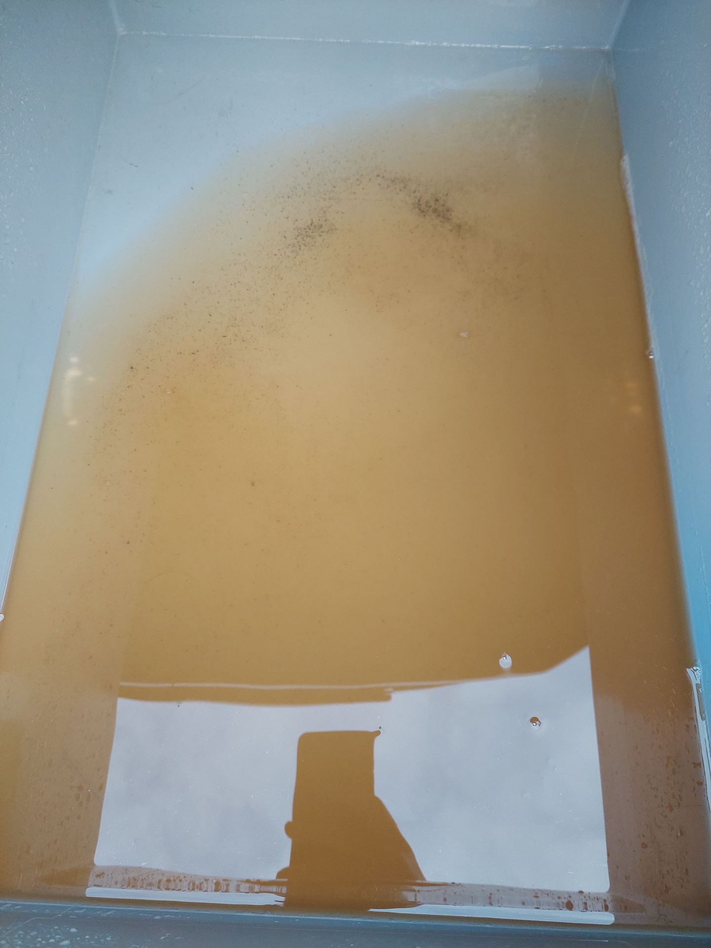

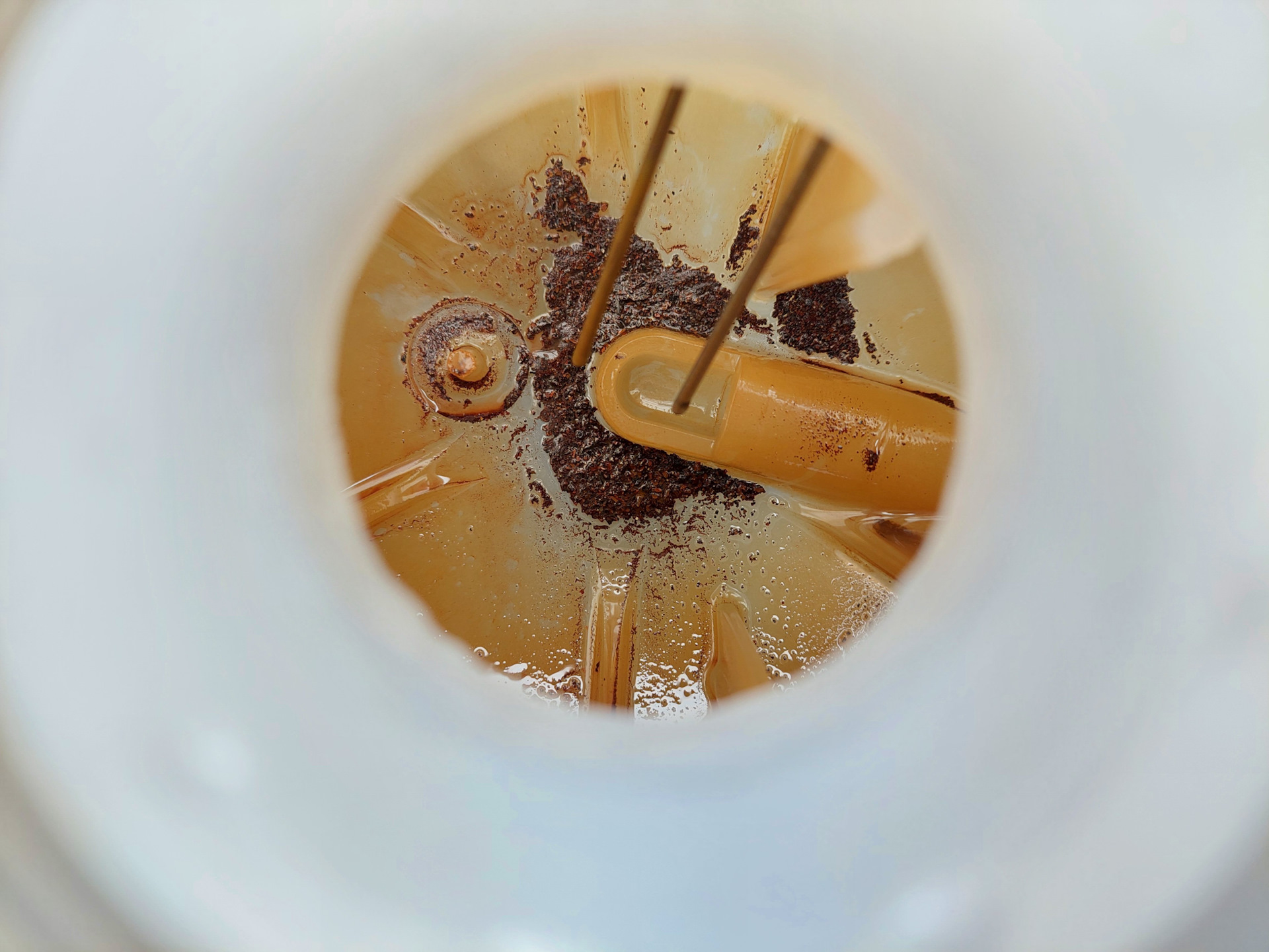

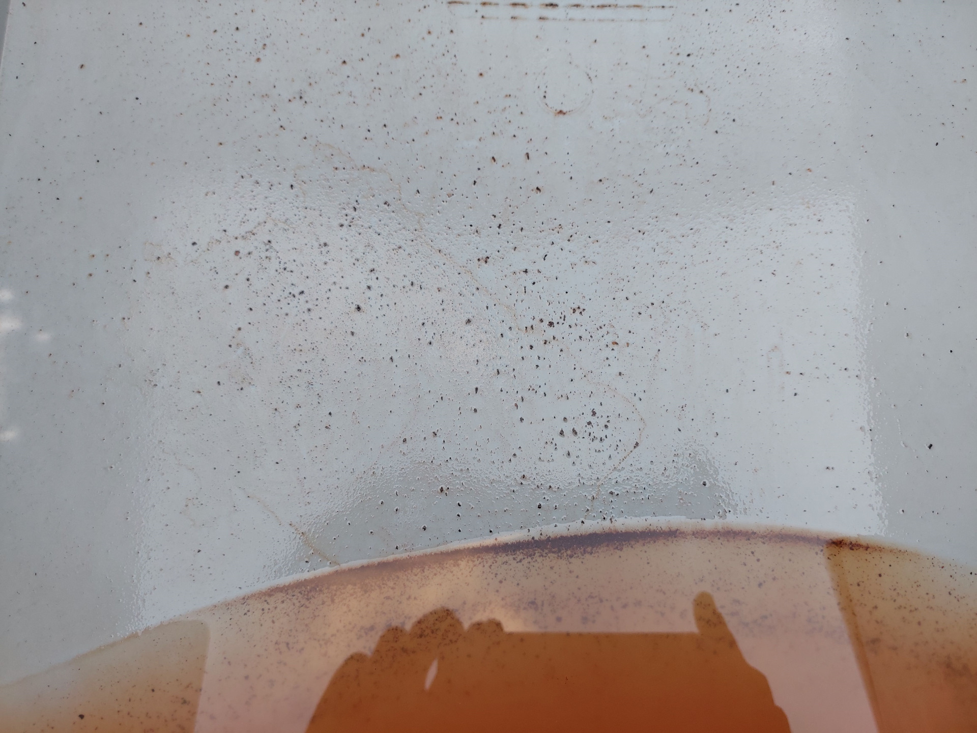

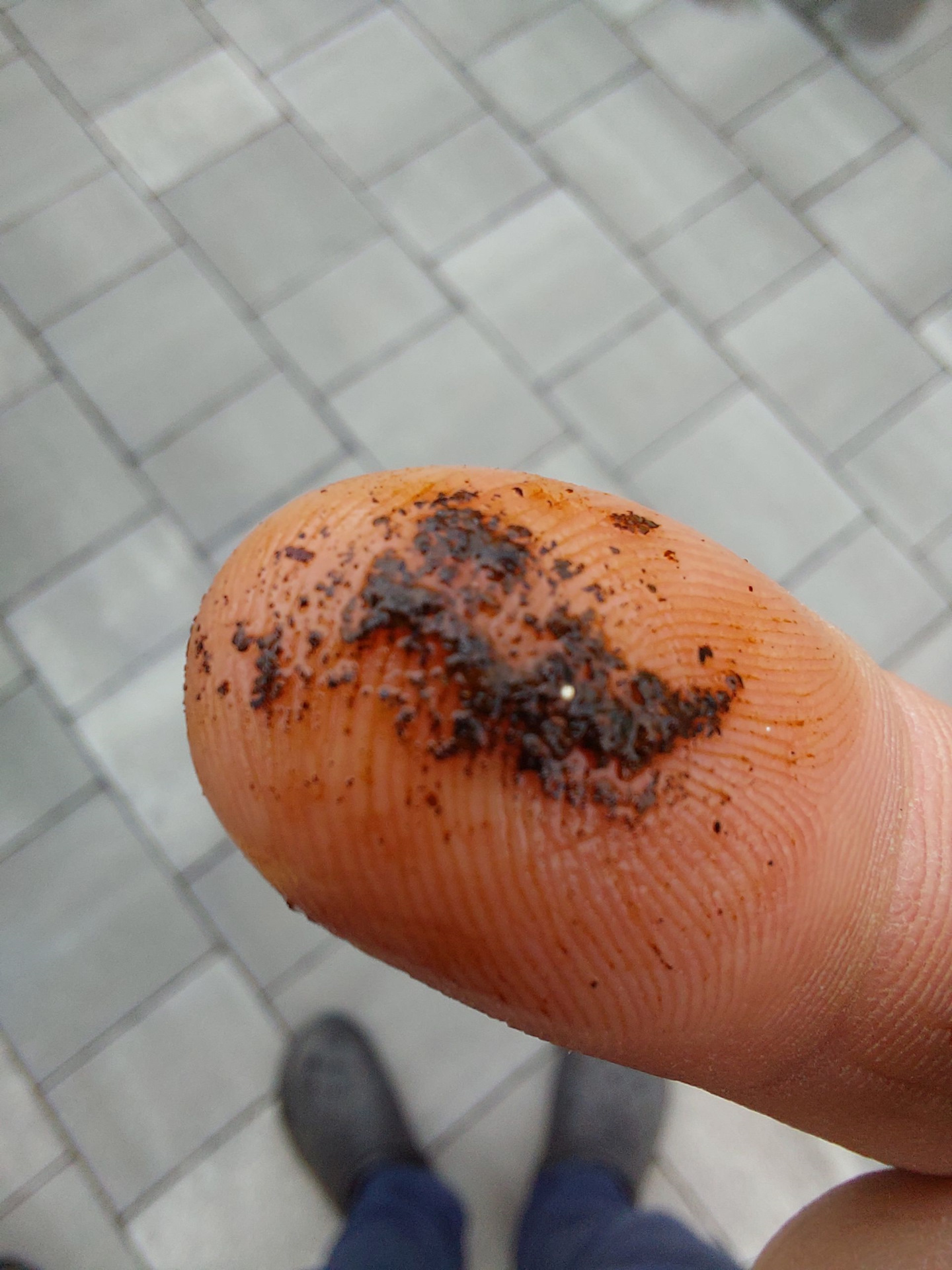

Слилось всего около 5 литров, точно меньше 6ти, так как всё поместилось в 5 л канистру от воды. В жидкости присутсвовал металлический песок, как и на дне бачка. Бачёк я отмыл с помощью горячей воды и средства для чистки стиральной машины. Правда ржавый налёт на стенках остался. Он отмылся позже, лимонкой.
Также, после слива при снятых патрубках я налил полный бачёк воды и она вылилась из 2 патрубков, ведущих к радиатору.
4. Далее устанавливаем все патрубки на место. При этом я советую смазать уплотнительные кольца или сами пластиковые отводы радиатора каплей ОЖ, это, кстати, написано в мануале. Иначе установка и последующее снятие будут непростыми.

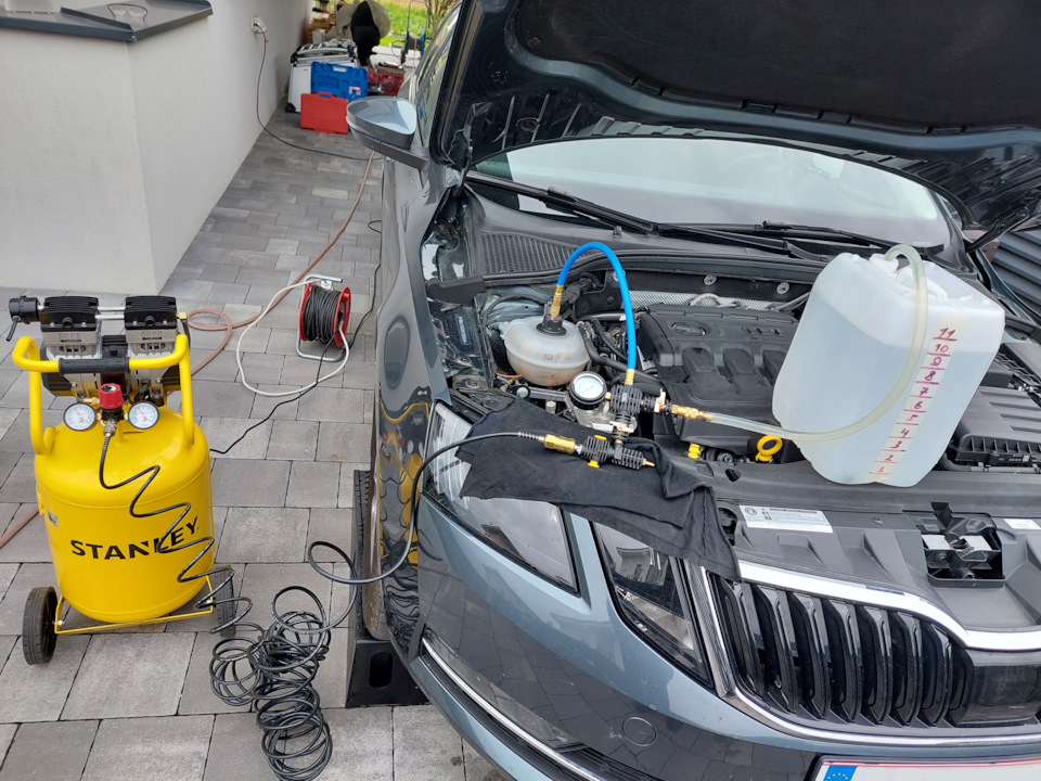

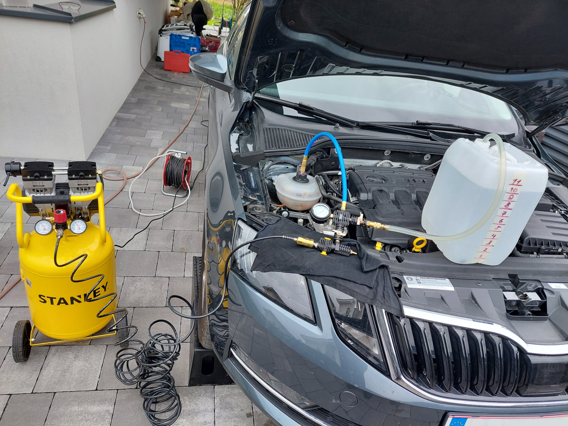

5. Заправка приготовленного 2% раствора пищевой соды, для удаления остатков масел и грязи. Это означает на 10 литров воды 200 г соды.
Заправку я делал по инструкции к прибору с некоторой оглядкой на мануал Шкоды. В общем, там всё идентично.
Требуется компрессор с давлением 6-8 Атм, которое подаётся на помпу и открывается сначала кран, ведущий от компрессора. Прибор создаёт вакуум за менее минуты. При этом можно кратковременно слегка приоткрыть второй кран, чтобы заполнить жидкостью трубку. Далее кран от компрессора закрывается и сжатый воздух отключается. Открывается второй кран, что соединён с жидкостью для заправки. Система заполняется за пару минут до полного расширительного бачка.
Заливается около 5 литров +/-, хотя по мануалу нужно подготовить не менее 8ми. Наверное, для того, чтобы система не хватанула воздуха.

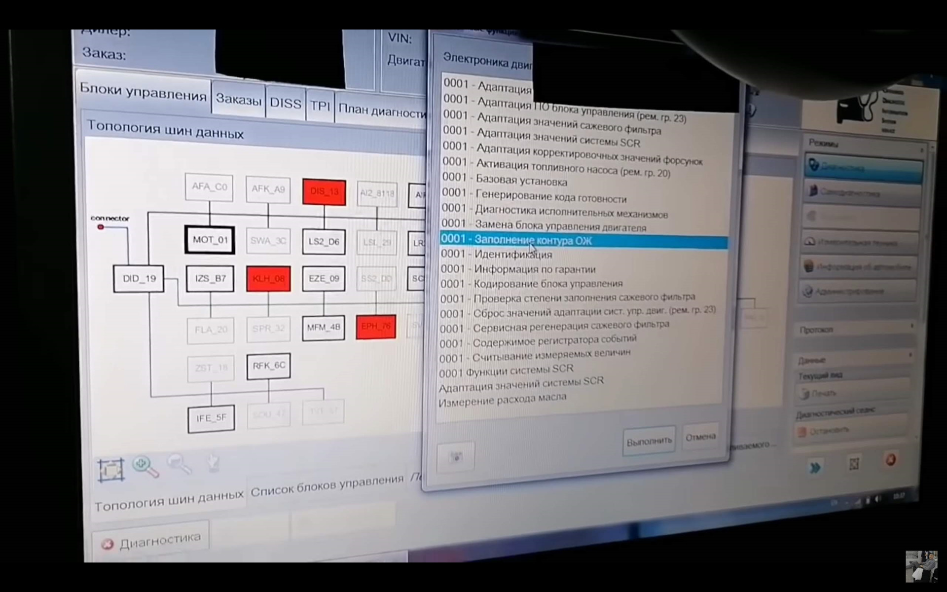

6. После заправки проводится "Заполнение контура ОЖ" в Odis-S в модуле МОТ_01 => ведомые функции
Процесс всего длится около часа и состоит из 3х частей. Сначала Одис просит запустить двигатель и 800 секунд сам регулирует обороты двигателя и глушит мотор. Далее просит перезапустить зажигание (не двигатель) и 900 секунд прокачивает низкотемпературный контур насосами. Слышно как они жужжат там и тут. При этом я открывал пробку бачка и видел, как из системы выходит воздух. По окончанию требуется запустить двигатель и прогреть ОЖ до 90 градусов с окончательными 2500 оборотов в течение 120 секунд для открытия термостата. После этого прокачка завершена.
Всего за промывку я прокачивал так около 6 раз и несколько раз не прокачивал. Так вот, при заполнении без прокачки ОДИСом, в бачке постоянно поднимался уровень жидкости выше нормы, что сигнализирует о воздушных пробках, затрудняющих циркуляцию жидкости.

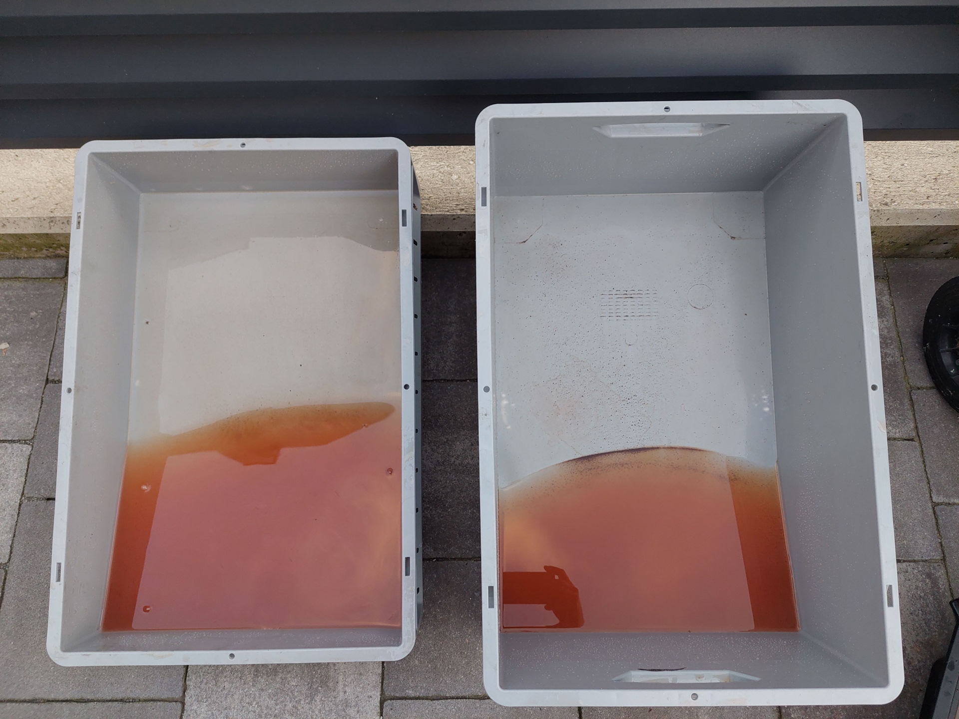

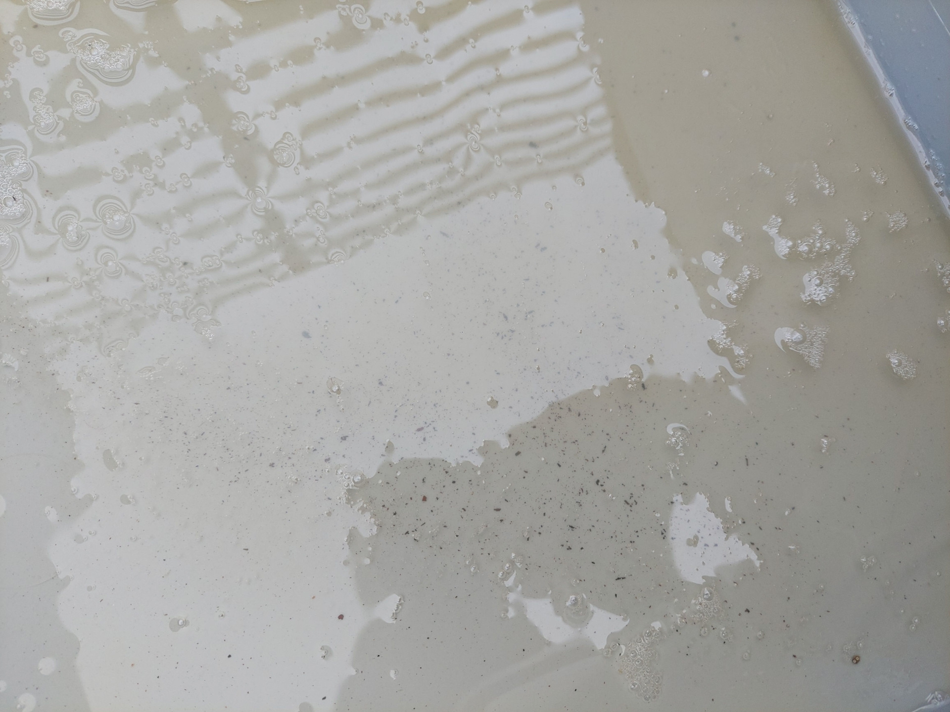

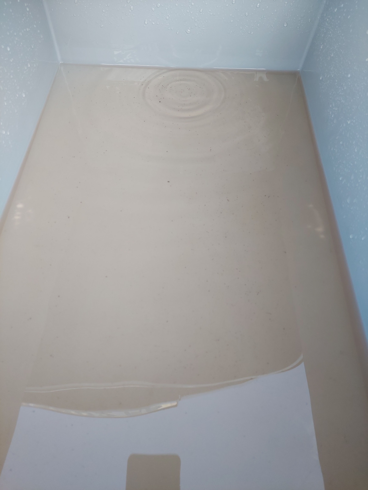

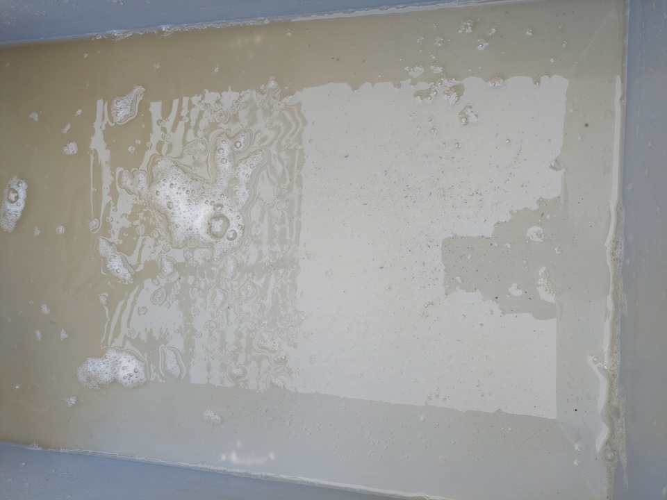

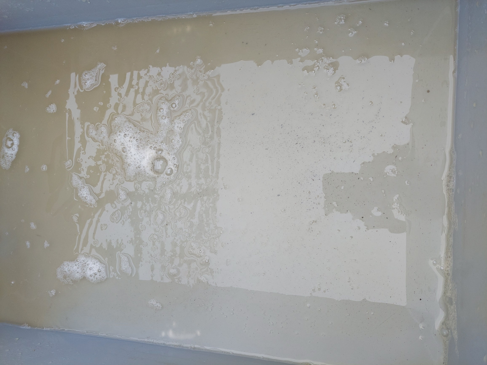

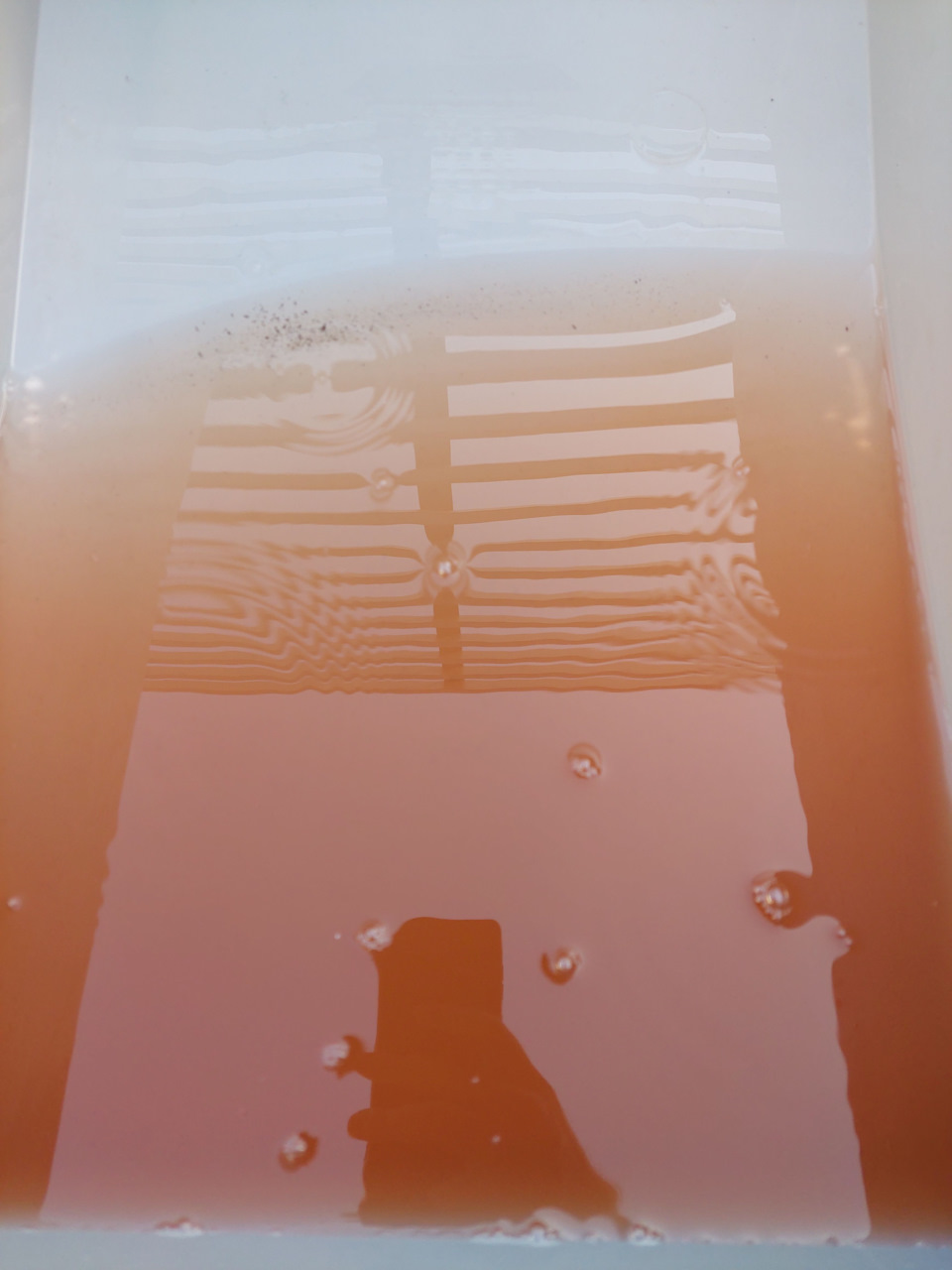

7. Далее описывать подробно не буду, только перечислю промывки с фото, что выходило из системы:
1я Промывка содой — 30 минут работы на холостом ходу после заполнения контура в ОДИС, около 1 часа остужал
2я промывка дисцилированной водой — 30 минут работы на холостом ходу после заполнения контура в ОДИС, около 1 часа остужал
3я промывка 2% раствором лимонной кислоты. На 10 литров воды берётся 200 г порошка — 30 минут работы на холостом ходу после открытия термостата, без заполнения контура в ОДИС, около 1 часа остужал
4я промывка содой для гашения кислоты — 30 минут работы на холостом ходу после заполнения контура в ОДИС, около 1 часа остужал
5я промывка с g12evo 50/50 воды — 30 минут работы на холостом ходу после заполнения контура в ОДИС, около 1 часа остужал
6я промывка водой — 30 минут работы на холостом ходу после заполнения контура в ОДИС, около 1 часа остужал
7я промывка водой — 30 минут работы на холостом ходу после открытия термостата, без заполнения контура в ОДИС, около 1 часа остужал
Окончательная заправка g12evo c заполнением контура в ОДИС. Залилось около 5 литров, долив в течение дня составил ещё около 0,5 литра. Езжу уже неделю — доливать не требуется, антифриз прозрачный и бачёк без налёта.

Главное не забудьте вытащить силиконовый мешок и помыть бачок.
странно но у меня мешочка не было )
