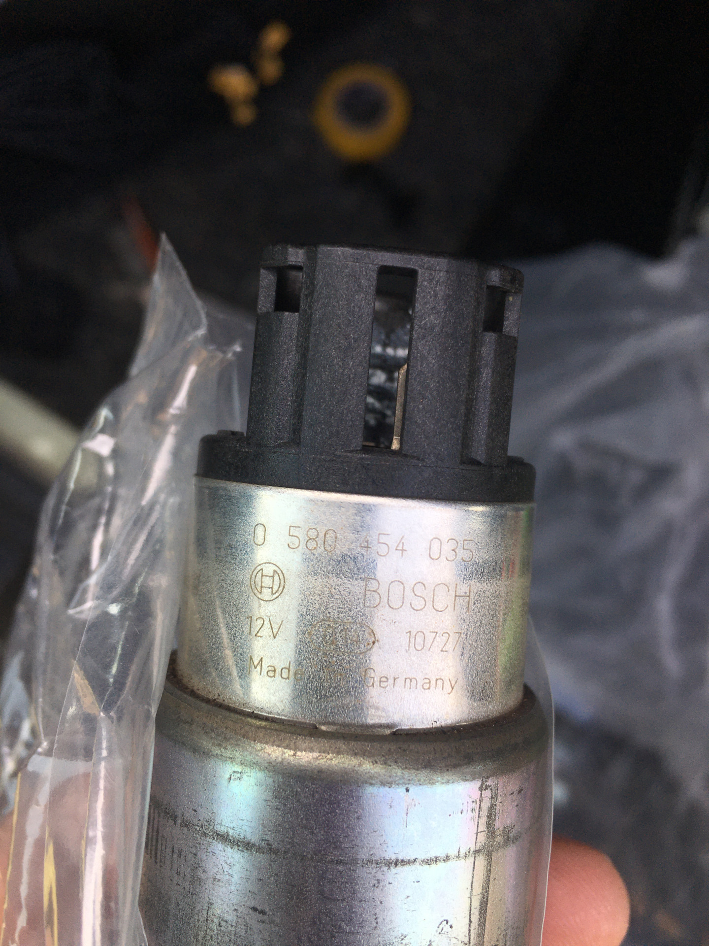

Добрый день! У вас 0580453453 стоял с завода? Или 0580454035. У меня 2013г машина, стоит 0580454035, но 453й дешевле. Не пойму, они взаимозаменяемы или нет?
Добрый день!
Поискал фотографию того насоса, что был установлен ранее (насчет завода не могу сказать, потому что я не первый владелец авто). На пластиковом корпусе старого насоса и на клапане стояли маркировки УТЕС. На насосе стоял артикул: 0580454035. Где-то видел инфу, что у них разная производительность. Но каких-либо выписок с характеристиками из официальных каталогов сейчас, к сожалению, точно не найду.
Спасибо за помощь! Я уже начитался насмотрелся)) Да, он более производительный. Поэтому и дороже. 90 вместо 60 чего то там в единицу времени) Вроде взаимозаменяемы. У меня тоже Утес)
