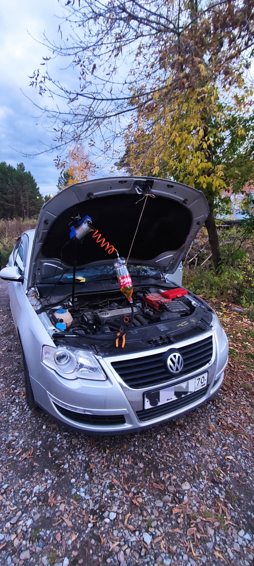

Процедура всем известная и не сложная.
Давно уже была выпита бутылка Coca-Cola (которой уже нет в нашем городе) и смонтированы шинные штуцера.
Промывка Lavr ML101.
Вкратце опишу порядок:
1. Снимаем крышку правого блока предохранителей в салоне и вынимаем 10-й красный пред.
2. Заводим двигатель и ждем пока заглохнет мотор
3. Под капотом, отсоединяем слева резиновую трубку со штуцера топливной рампы (немного выльется бензина, подложите тряпку)
4. Наливаем Lavr в бутылку и подсоединяем шланг бутылки к рампе.
5. Подключаем насос и качаем давление до 2.5 — 3 атм
6. Заводим тачку и следуем дальнейшей инструкции на банке

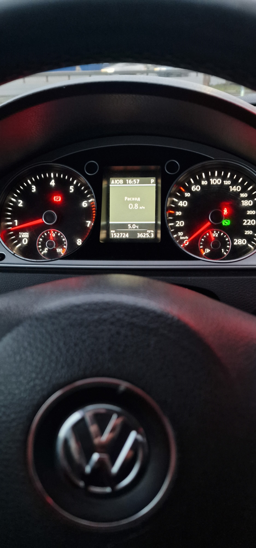

Делал для профилактики, каких то проблем не было, поэтому изменений особо не заметил.

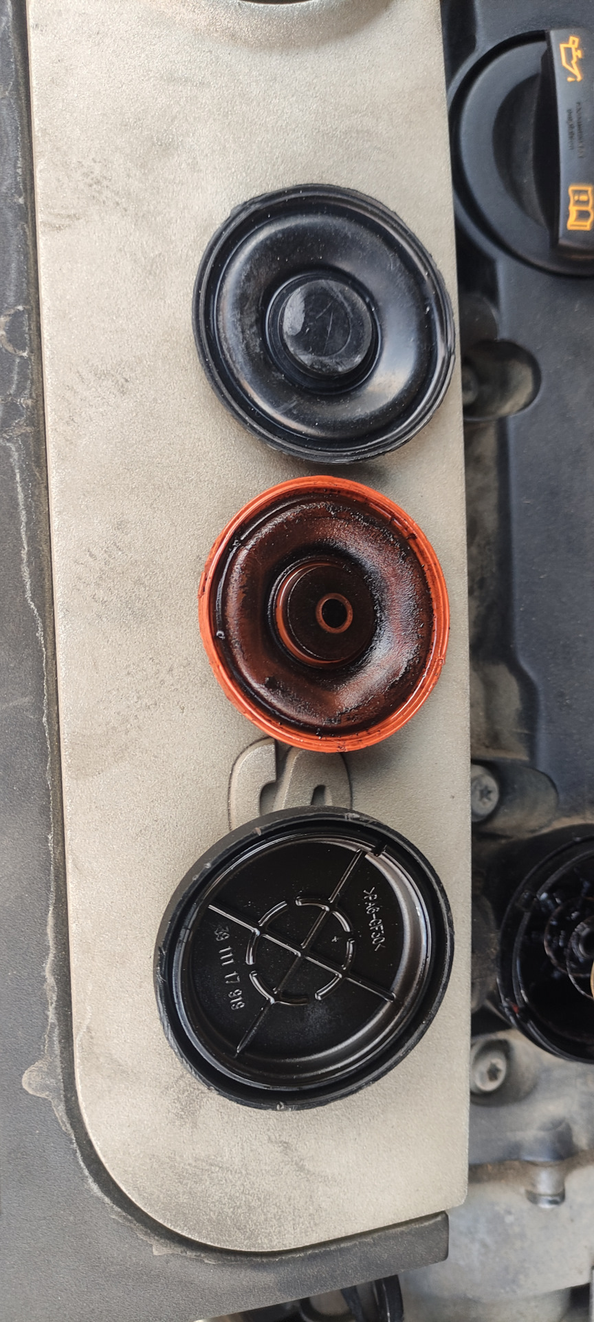

В тоже время поднялся расход на холостых, но после поправки мембраны в крышке клапанов, расход вернулся.
Понравилось, что схема простая и вполне рабочая.
Комментарии 7
Заменил прокладку ВКГ, стало 0.9
У меня после промывки 0,7 было, неделю покатался обратно 0,9 вернуло, если все врубить 1,2
У меня показывает 0.9 иногда 0.8, но не часто и кратковременно
У меня так
какой сейчас расход на холостых?
0,9 стало после того. Но потом опять сбился на 1.2, заказал мембрану ВКГ, буду менять
У меня сейчас 0.9. летом когда было тепло проскакивало 0.8
