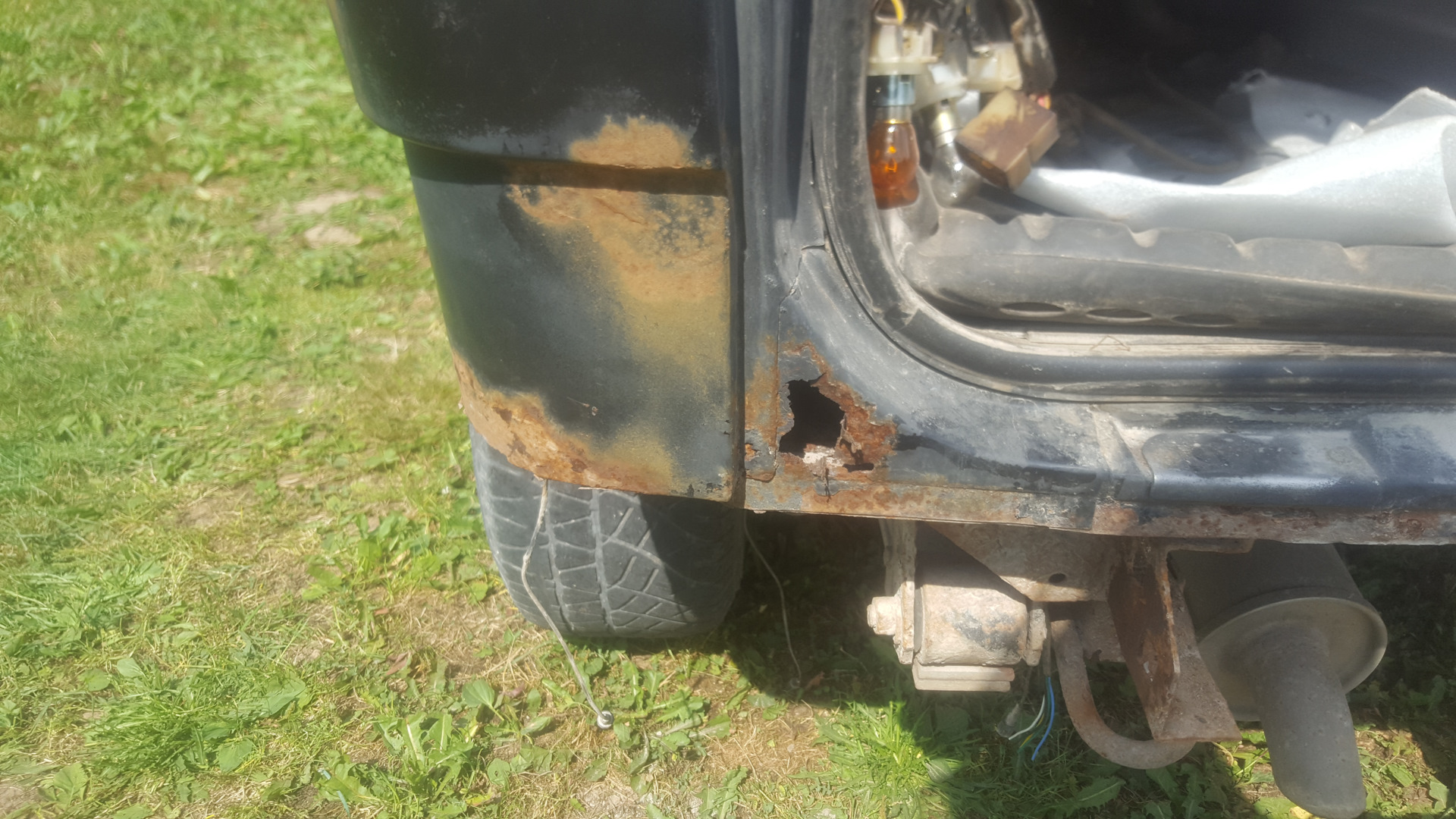

Снял фары и вот сюрприз

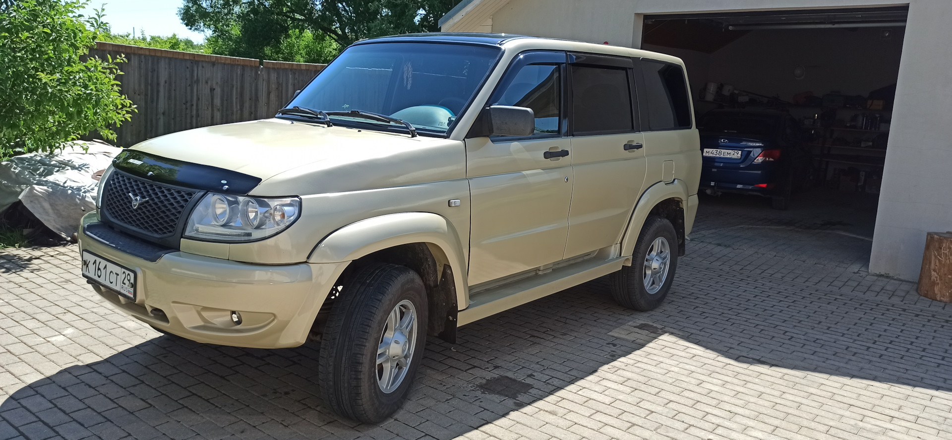

По итогу выглядит вот так
Промежуточные итоги:
Внешний вид поравлен, но пороги не переварены, задний бампер не покрашен, оставлю на следующий год. Результатом доволен, но не уверен, что в ближайшее время буду готов на такой же подвиг.

Всё так скажем нормально. По порогам. Проще и дешевле из квадратной трубы. Как ранее писали усилителей порогов на вашем однозначно нет и стоимость их больше самих порогов. Хотя и стоимость порогов у Вас только за комплект на одну сторону. 7-10 т.р. это наружная сторона, столько же внутренняя. И что Вы делали со светом на такую сумму. Я со сваркой столько не нажигаю за год. Как пример--сегодня сварил два борта на прицеп+ работа болкаркой, да газовой пушкой переодёвку погрел утром, да пару раз теплоты подагнал газовой пушкой и то нажёг 2 кВт. Так это уже дело к зиме, а у Вас летом за месяц 2000 руб…

Пороги однозначно надо из профтрубы делать. Штатные ставить смысла нет, сгниют года за два.

Вообщето красить авто с гнилыми порогами это нечто
Пороги же не красил)))

ага только вот пороги это не только соединитель порога и пола и порог, но и усилитель, которого у вас тоже уже давно нет))) отдельно он не продаётся… я сам из листа металла делал… лист встал 7к рублей, но нужна была только половина…
а так при такой степени коррозии это уже мёртвому припарки… надо сначала было всё нафиг переварить…
Вы правы, усилители необходимы! А усилитель не на внутреннем пороге?
Спасибо!
Усилитель это часть боковины кузова, вместе со стойками и т. Д. Поэтому либо покупать боковину за кучу бабок и отпиливать, или делать самому или на заказ
