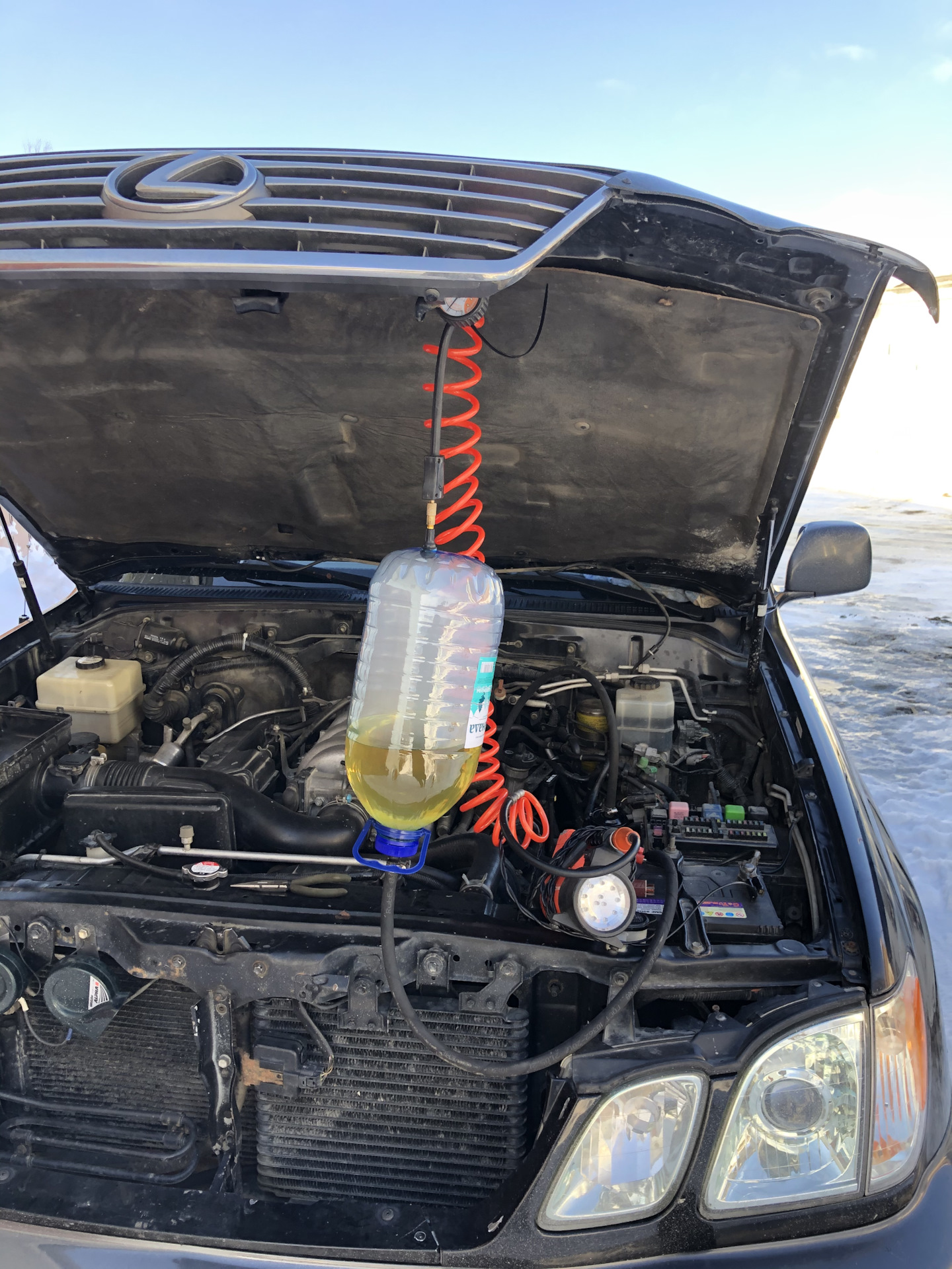

ЧИСТКА БЕНЗИНОВЫХ ФОРСУНОК в сервисе… загадали 2500 за чистку 4 х форс без снятия + 500р проверить каждую на распыл… (озверели что-ли с таких цен)
Кароч, не горел желанием отдавать такие деньги.
Да самому интереснее

1) Бутылка пустая 1-2 литра, но толстый пластик (пивная не пойдет, очень тонкая)
2)Пара "сосков" для бескамерных шин
3) Жижа (чем мыть), а мыть мы будем простым — сольвентом и в догонку затестим Lavr 101.
Который зарекомендовал себя, как лучшее средство растворяющее кокс и смолы на форсунках.
4) Фильтр топливный

В хозмаге купил 2л сольвента обычного 100р.
Плюс купил в автомаге промывку "Lavr ML101 anti coks". 1л — 700р -тот же сольвент только с красителем
По составу это одно и тоже сольвент, только лавре более "жирный " состав, там добавлены смазывающие присадки и сольвент более концентрированный.

А пока, основную грязь отмоем обычным из хоз.мага. плюсом варианта из хоз. мага является абсолютная прозрачность и при сбросе давления. с обратки, можно будет посмотреть цвет
Собрал систему ( из г.на и палок)
Мыл систему в 2 подхода.
Сначала обычным сольвентом, дабы основную грязь смыть.
Затем Lavr-ом добить и отмыть отстатки.
(Предварительно все жидкости нагрел на водяной бане градусов 80-90 для более лучшего эффекта растворения отложений).

При промывке сольвентом из хоз. мага сразу был виден эффект, когда сбрасывал давление с бутылки, то часть жидкости возвращалась и была уже светло-коричневого цвета.
А это значит работает

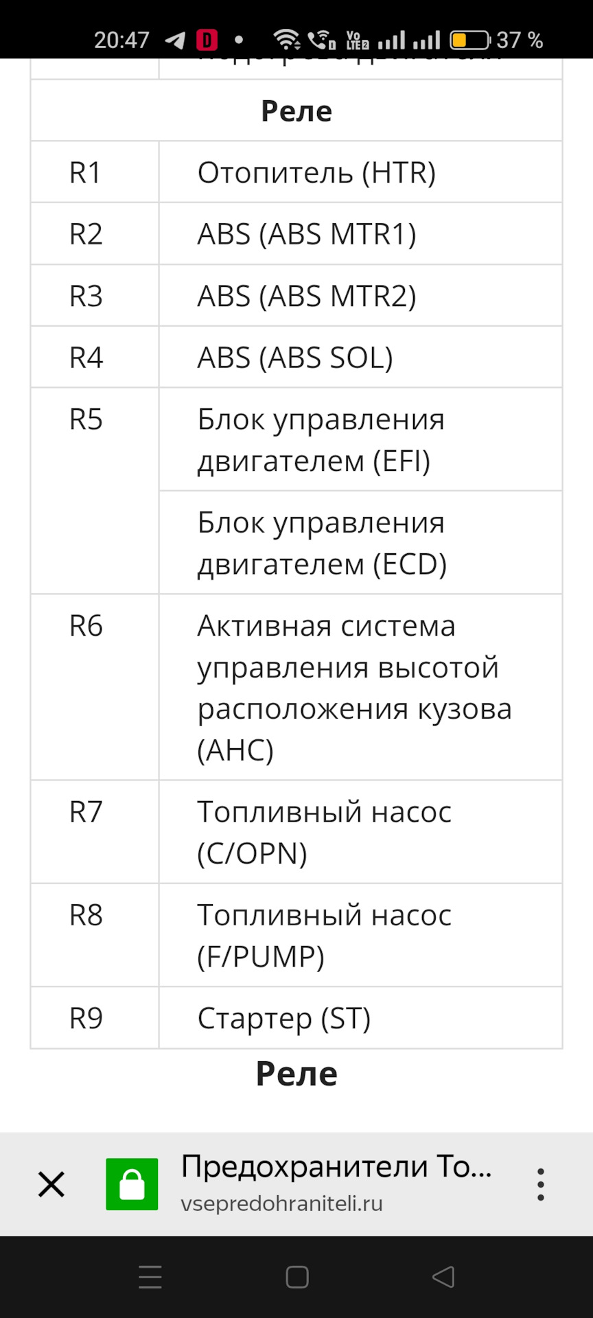

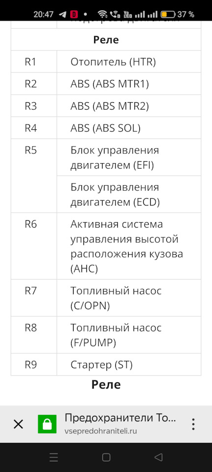

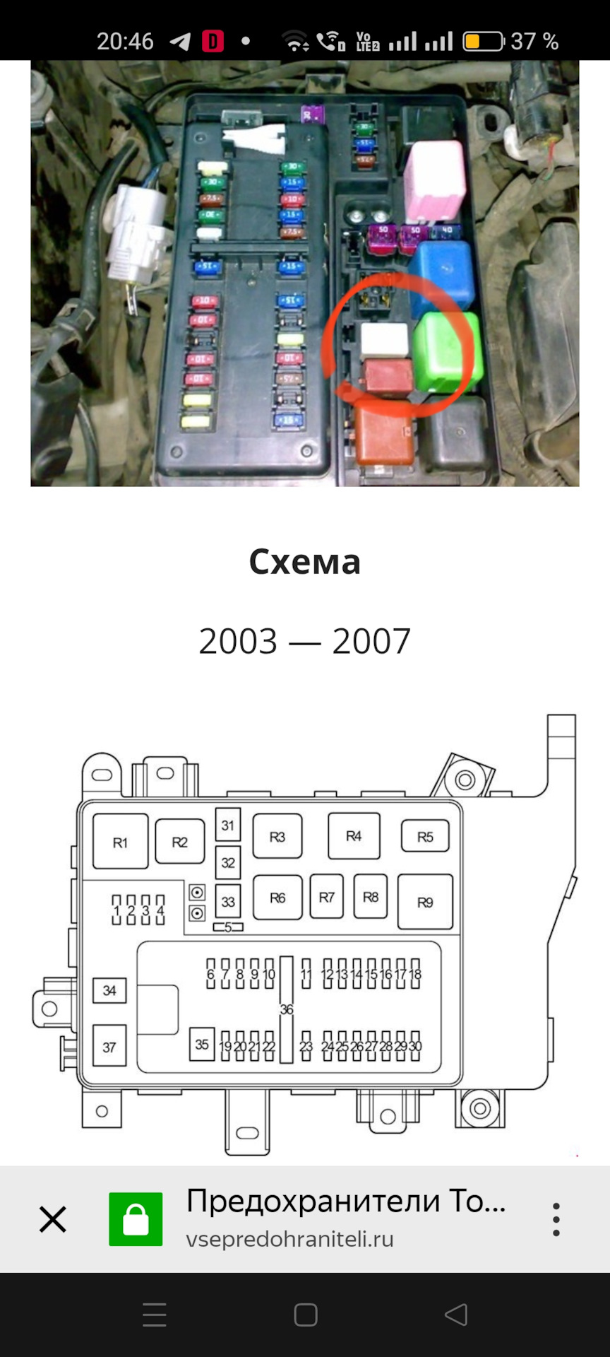

Почитал интернет, все верно под номером 7 это и есть реле включения бензонасоса. Значит вытащил ту релюшку, что надо
А что 8 отвечает за бензонасос?
Добрый день! Сегодня сделал все так же, только вытаскивал одну белую релюшку(реле бензонасоса). Все подключил, давление 3 АТМ. Раз десять крутил стартером, но машина не завелась. Хз почему. На легковых короллах делал такую процедуру насколько раз, все норм. Только на королле снимал разъём от бензонасоса. Когда снимал шланг, где быстросъём воздуха не было. После вставил бензошланг на место и релюшку, на бензине завел, все норм. Что это было не могу понять? Так и не промыл.
не ту релюху
