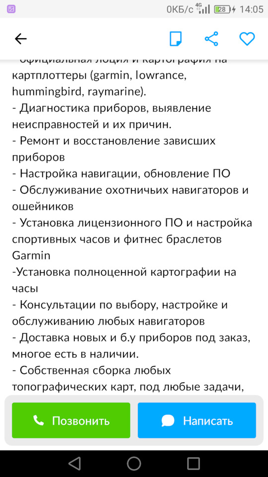

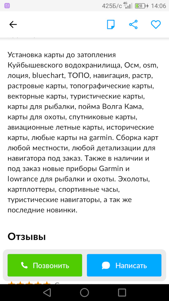

Думаю любой местный умелец сделает карты навигации.
Я в своем городе на авито нашел человека, который занимается обновлением карт навигаторов. Он мне уже на третий мотонавигатор Бмв Моторрад (Гармин) заливает карты с моими предпочтениями — чтобы Крымнаш с мостом и тавридой, все горные тропы Кавказа, Сахалин, Камчатка и прочее. Сейчас попрошу чтобы мне карту России расширил на ЛНР, ДНР, Запорожье и Херсон.
Вопрос где скачать обновленные карты, и лицензию (желательно официальную)? Машина просто не примет крякнутые карты. На переносные навигаторы типа НАВИТЕЛ, без проблем поставить, я сам ставил ) У нашей машины другая логика, карты зашиваются непосредственно в ГУ и хранятся в памяти мАфона.
Так я и написал, что у меня Гармин. По идее тоже только официальные платные карты Гармин поддерживает, или бесплатные обновления если навик расширенный для Европы. И карты тоже заливаются непосредственно в память устройства. Но люди делают без проблем.
Ищите подобные объявления в вашем городе
