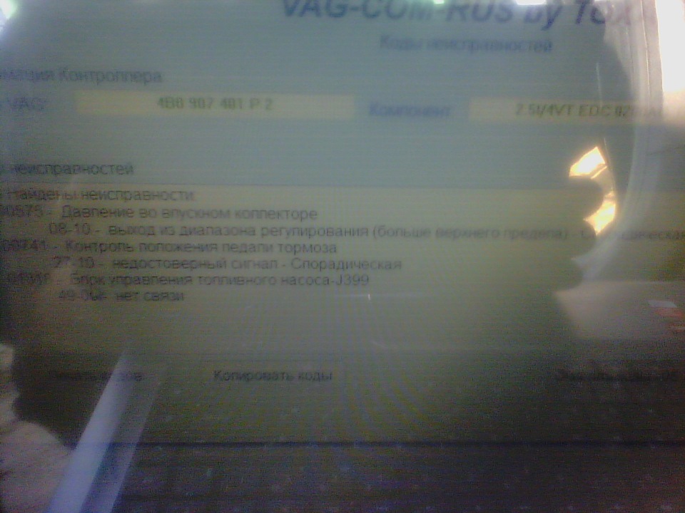

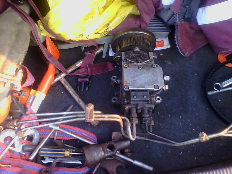

Ну вообщем ауди показала мне на празник кто кого имеет. Целый день ездил все было отлично турбинка дула, мотор урчал, приятно прижимало в седенье. Поехал к теще что бы отвезти ребенка, отвез, отезжаю от дома метров 200 и авто без видимых причин просто глохнет на ходу и больше не заводится. Ремни на месте все на месте . ТНВД СКАЗАЛ КРЯ И j366 ошибка . Насос номер 059 130 106B никто не продает? Мотор akn

Крышку вскрывал?
Нет не вскрывал купил насос бу 20000 руб, а этот отправляется на реставрацию из за заклинившего клапана опереженея
