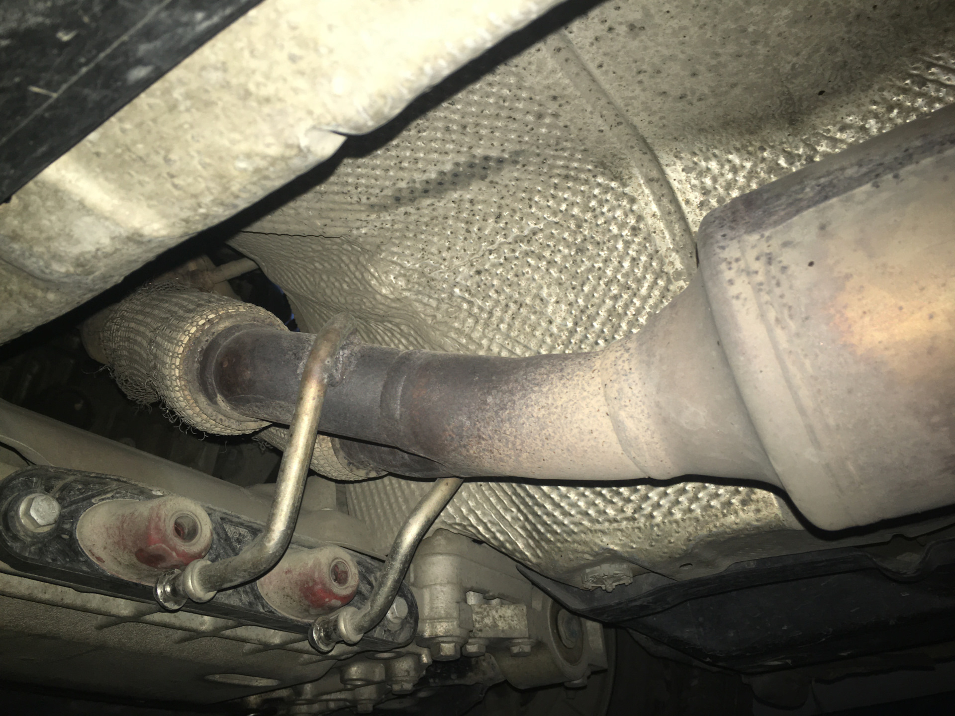

Забился катализатор, поэтому стоит вопрос, что теперь делать?
Что поставить взамен катализатора? Как прошить?
Так же порвались сетки на гофрах и появился басовитый звук.
Какие гофры взять для вварки взамен стандартных?

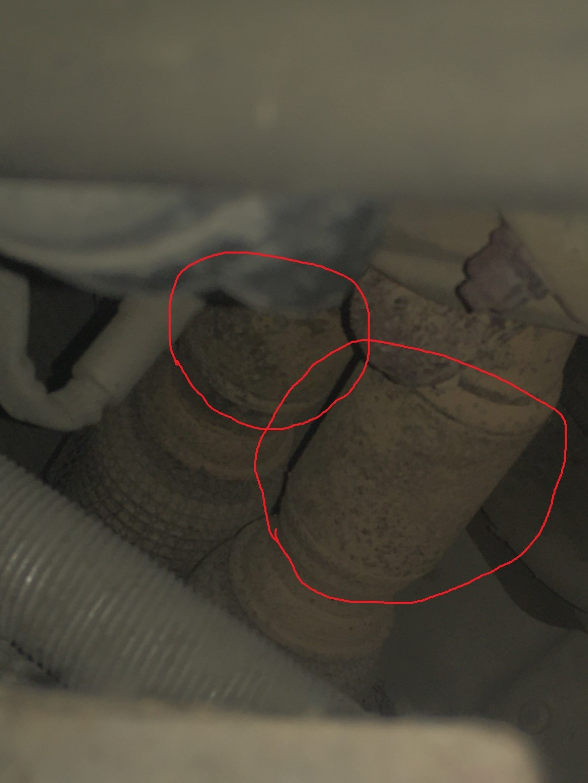

И что за вставки стоят перед гофрами? Эти утолщения обвел красным на фото
ОБНОВЛЕНИЕ!
Когда мерил диаметры гофр, увидел, что сгнил хомут и задняя часть выхлопа выпала из соединения.
Поэтому скорее всего гофры целые, а звук появился, потому что выхлоп выходит до резонатора и глушителя.
Какой хомут купить на замену?
Замеры показали диаметры труб после гофр 43-44 мм. Диаметр трубы после катализатора 50 мм.

Для начала, вырежи эти два бочонка, дело скорее всего в них.

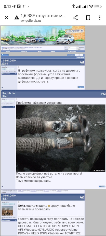

Тоже отсутствует мощность на верхах. Еще приемная труба выпала из подушек и при нажатии на газ она перемещается на гофрах назад и вниз.

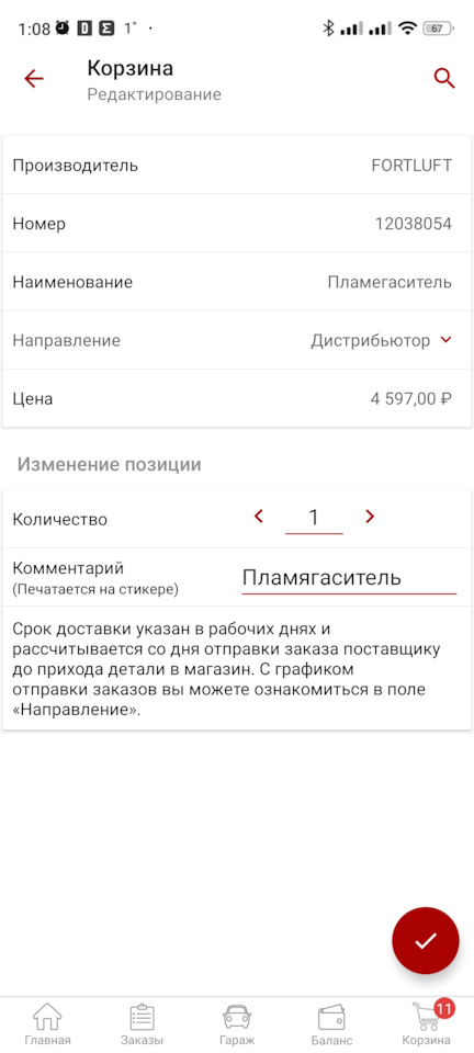

Неее, смотри, фланец приёмной трубы, гофры новые, прямая труба до резонатора, после концевая банка глушителя. В твоём случае, если и ставить пламягаситель, то между гофрами новыми и резонатором, т.е. вместо катализатора.
А есть артикул пламегасителя?
Надо диаметр проверить его.

Вопрос лишь 50 или лучше 45, ставят и то и то. Перед гофрами мини каты, пластины такие спрессованные . Удалять 100%.
Какой по диаметру лучше подходит?
Труба до гофры 45мм, после ката 50мм. Лично у меня, обещался на драйве с товарищем, кто и ставил такие гофры, он ставил 50мм на 45мм трубу, варили в нахлест. Тут не суть, главное отсутствие дыр).

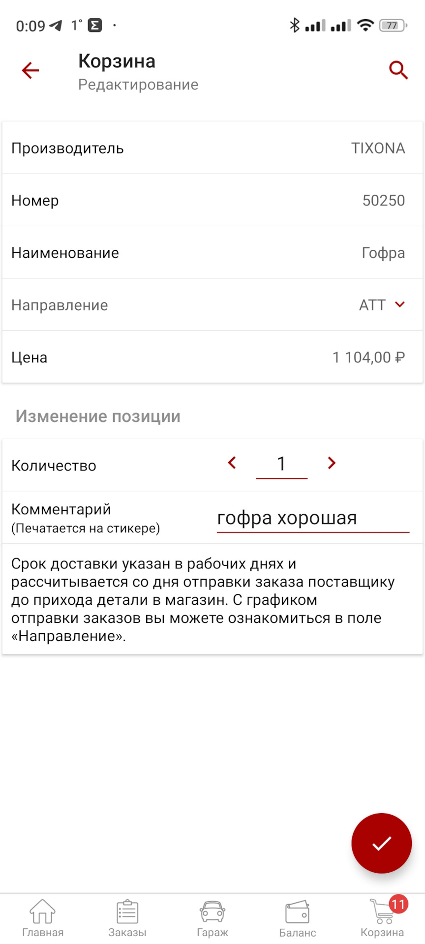

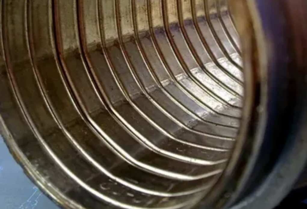

Удаляй миникатализаторы, основной скорее всего жив. Гофры бери усиленные ( interlock) внутри выглядит так.
Можно поподробнее, interlock, это фирма или технология?

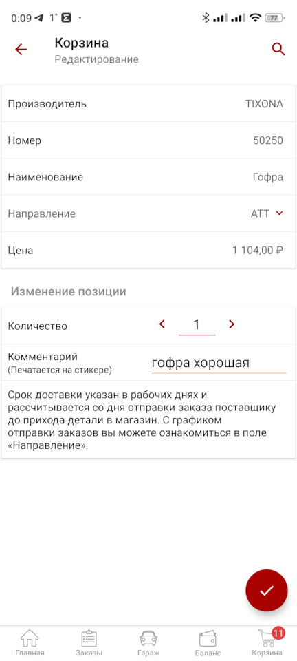

Есть название фирмы и артикулы того, что лучше купить?
Погуглил и как я понял, это фирма HYDRO/INTERLOCK. Их гофры похожи на родные.
Посмотрел видео, рекомендуют сетку как оплетку, говорят что сетка как кольчуга рвется быстрее
Основная температурная нагрузка внутри гофры. Для этого усиливается защитный пояс изделия. Выглядит он как плоская спираль. Внешняя оплетка может быть любой. В оригинале оплетка кольчуга.
