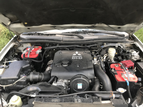

Мы что-то замерили
С тестом тока в лаборатории вроде всё понятно. С проводимостью и подключением тоже. Понятно и концептуальное ограничение измерительных инструментов у прибора. И вот мы, что-то замерили.
А это результат замера АКБ с автомобиля, который с прошлого заряда 1 месяц назад ездил мало. АКБ на 60Ач и 550ССА.
Ну хорошая же батарея, да?

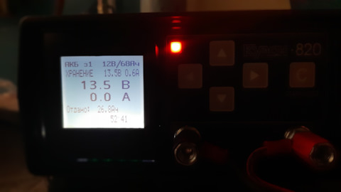

Как уже написал имеем SOH 100% т.е. должно быть 60Ач. Однако тест разрядкой показывает всего 24,5Ач при разряде до НРЦ 12.0 вольт, что обычно соответствует 75-86% ёмкости. Т.е. наша батарея на самом деле на 33Ач из 60, но SOH у нее 100%.
Слово оценочно встречается очень часто потому, что это именно оценка, а не точный замер. Китайский тестер может использовать только часть из доступных технологий оценки SOH, от чего эта оценка весьма не точна. Верить параметру SOH не рекомендую. И тем более оценивать результаты восстановления по SOH не верно.

Примерно это же всё расскажет значение НРЦ до запуска двигателя утром на обычном вольтметре, а основные моменты таблицы выше не сложно запомнить.
В нашем примере имеем НРЦ 12,68 вольт. SOC 98%.
Если смотреть на таблицу, то 12.68 вольт при +10 градусах это 100% заряженная батарея.
А на самом деле? А на самом деле, после того как слили 24,5Ач, батарея легко слопала 29Ач за первые 12 часов заряда. Т.е. АКБ фактической ёмкости 29/0,75 = 38,6 Ач, было доступно только 24,5\0,75 = 32,6, т.е. в АКБ не хватало 6Ач или 6\38,6 = 16% т.е. SOC никак не мог быть равен 98%.
И это приблизительные расчёты т.к. инструментарий замера слитой\переданной ёмкости имеет свои погрешности.

У меня акб служит больше два года служил и пред.хозяину авто неизвестно сколько. На днях проверил тестером, показывает «заменить» SOH 42%, SOC 100%. Если в гараже чуть ниже нуля авто запускается плохо, если гараж теплая то запускается хорошо. Как думаете, «жизнь» акб подошел к концу или еще прослужит? Или вообще заменить и не парится?
Акб Bosch S4 029 830A (EN) 95Ah 12V
Одного тестера не достаточно.
По тем данным что есть, в зиму — точно менять.
На лето — если поездки по городу, частые, не нужно ехать далеко и\или есть пусковое устройство, то лето можно доездить.
Если есть оборудование и знания, то можно попробовать провести полный КТЦ с малыми нагрузками разряда и заряда. Тогда может быть параметры улучшаться.
