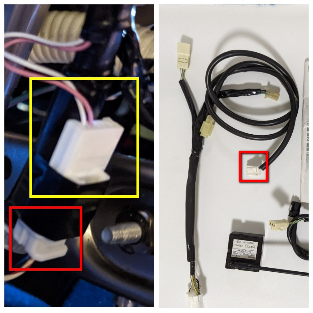

Подключение максимально простое, нужно подключить фишку CAN и фишку питания 12В.
Снимаем ГУ и смотрим внимательно за ним, с правой стороны.

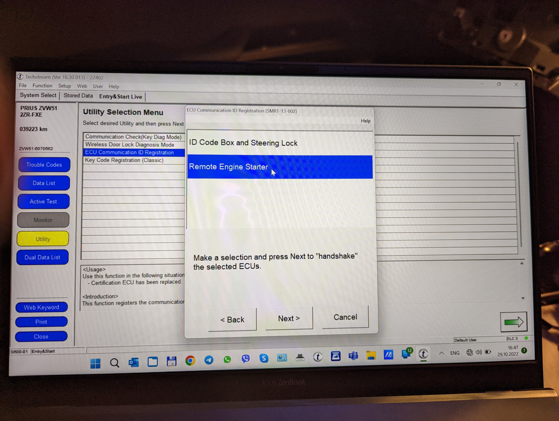

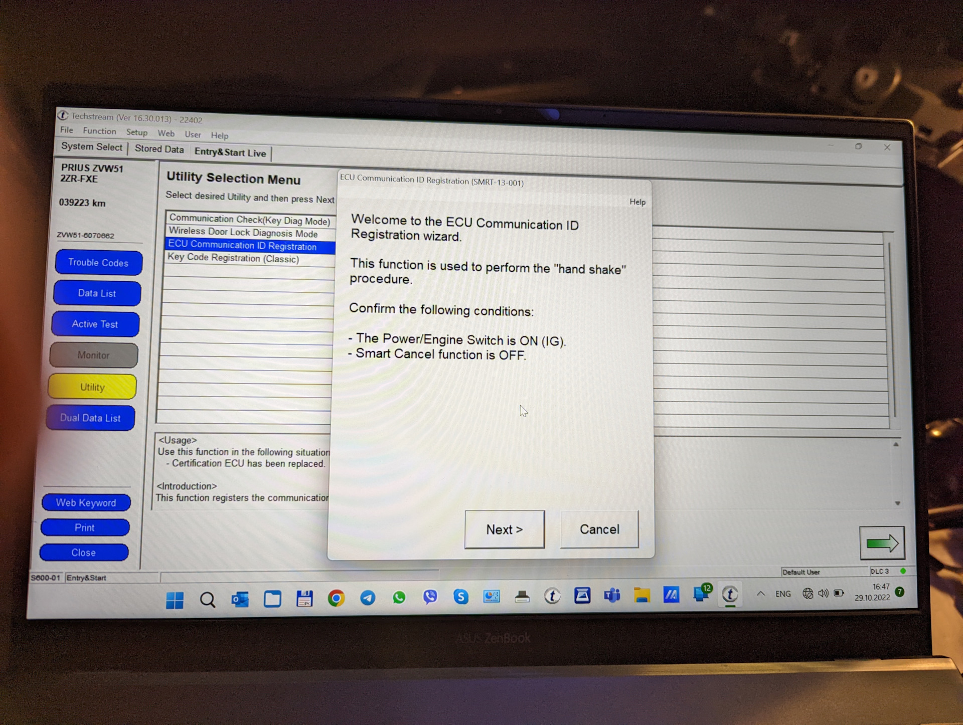

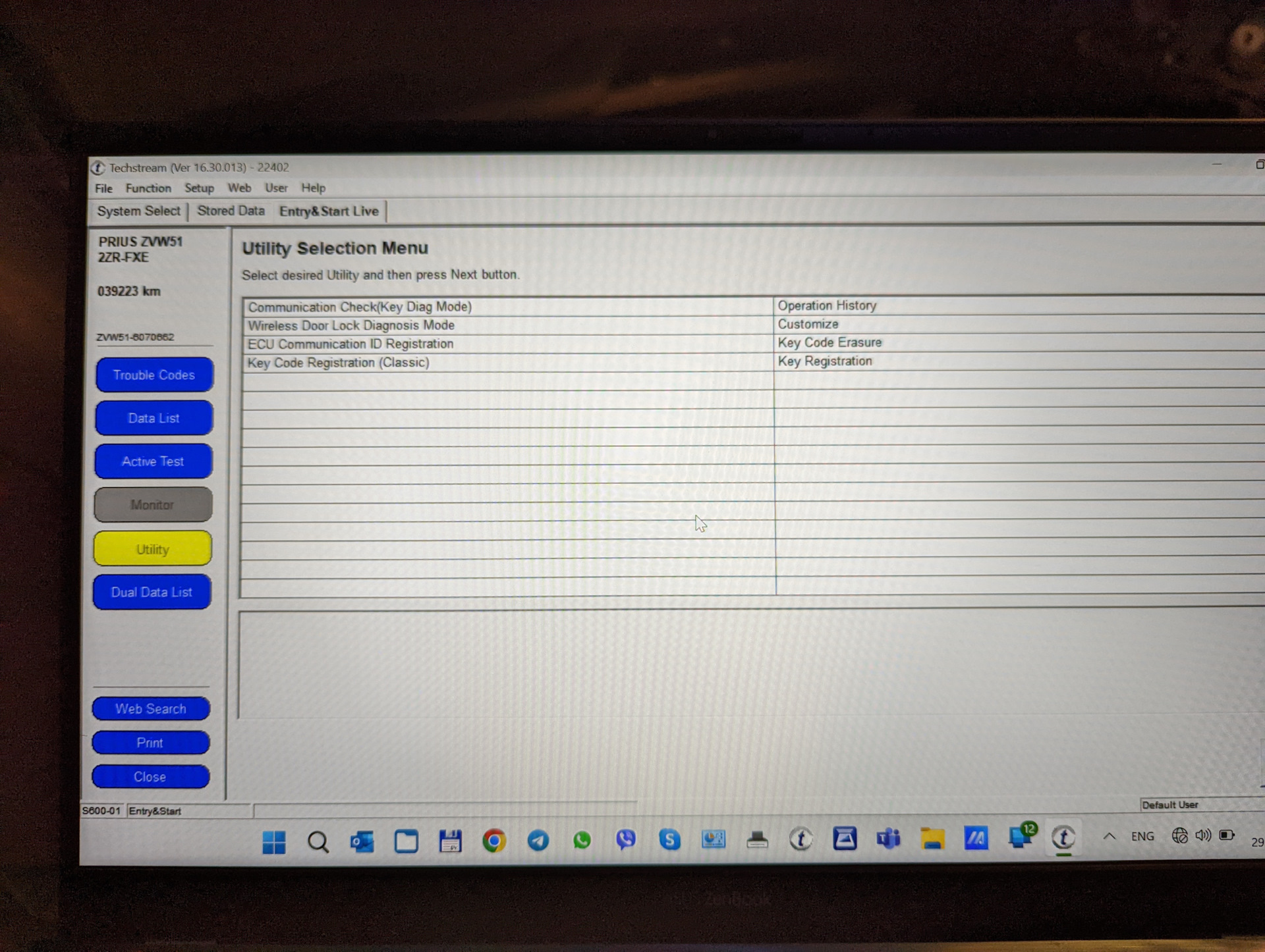

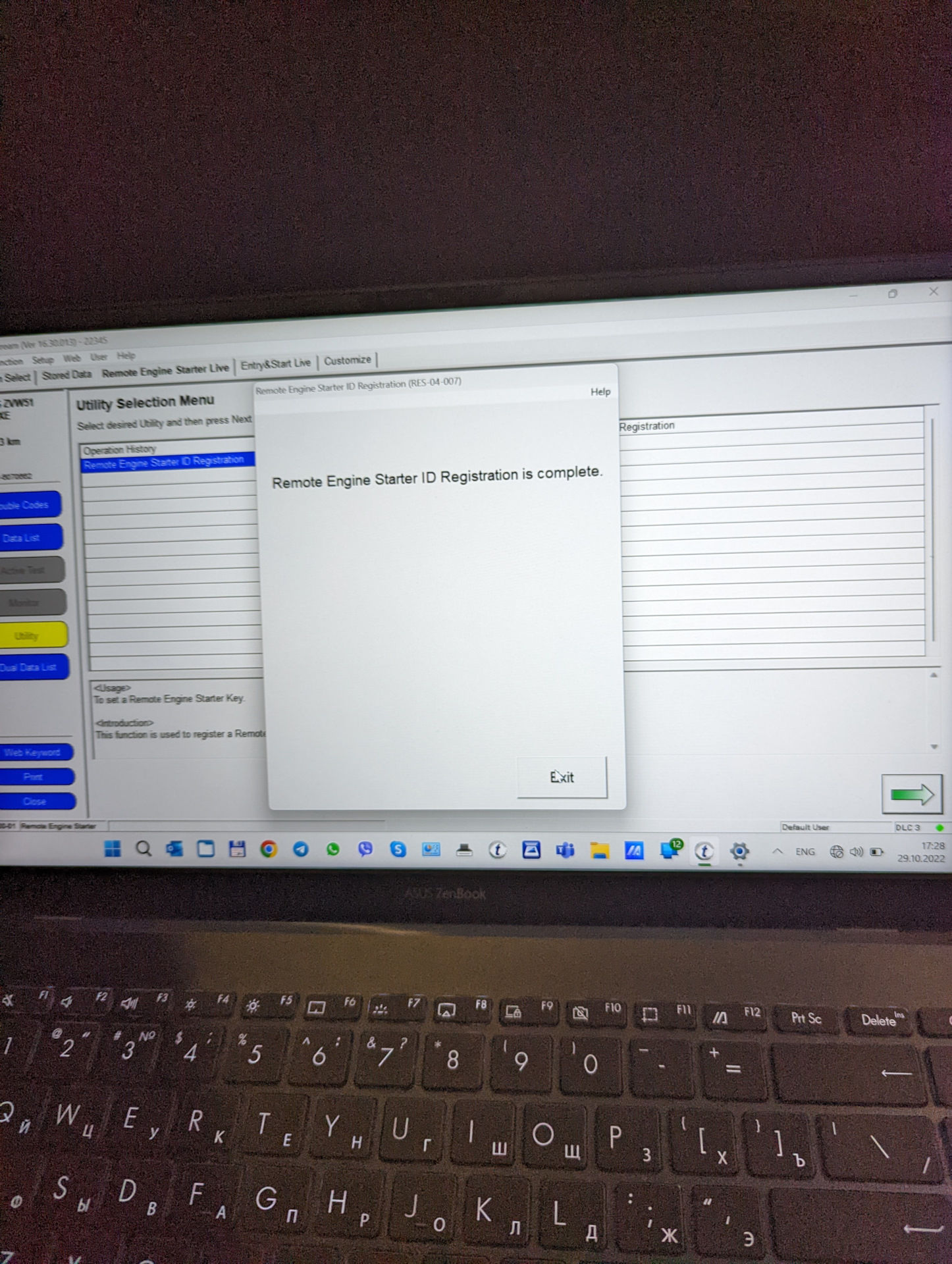

Далее нужно запустить программу Techstream и прописать новый блок в машину.
После того как прописали блок он появится в списке.
В него нужно зайти.

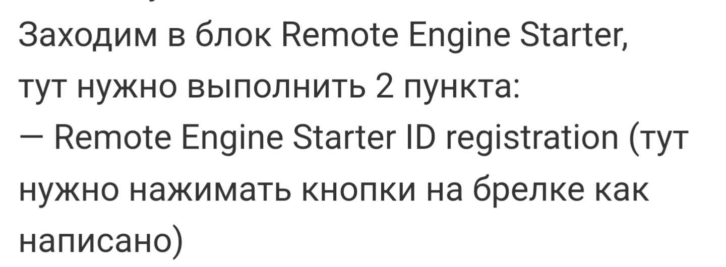

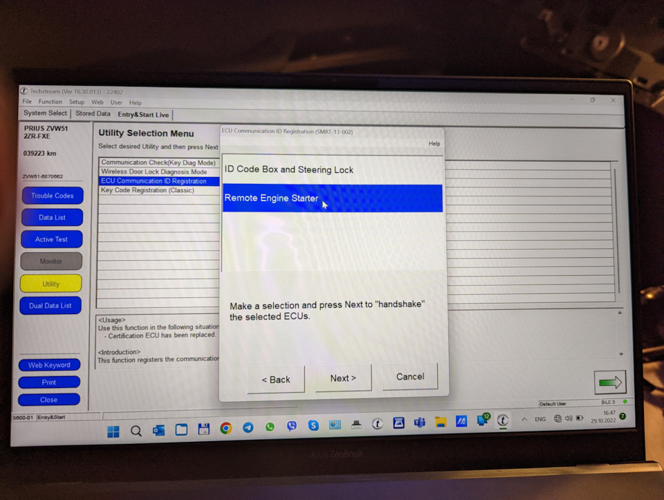

Заходим в блок Remote Engine Starter,
тут нужно выполнить 2 пункта:

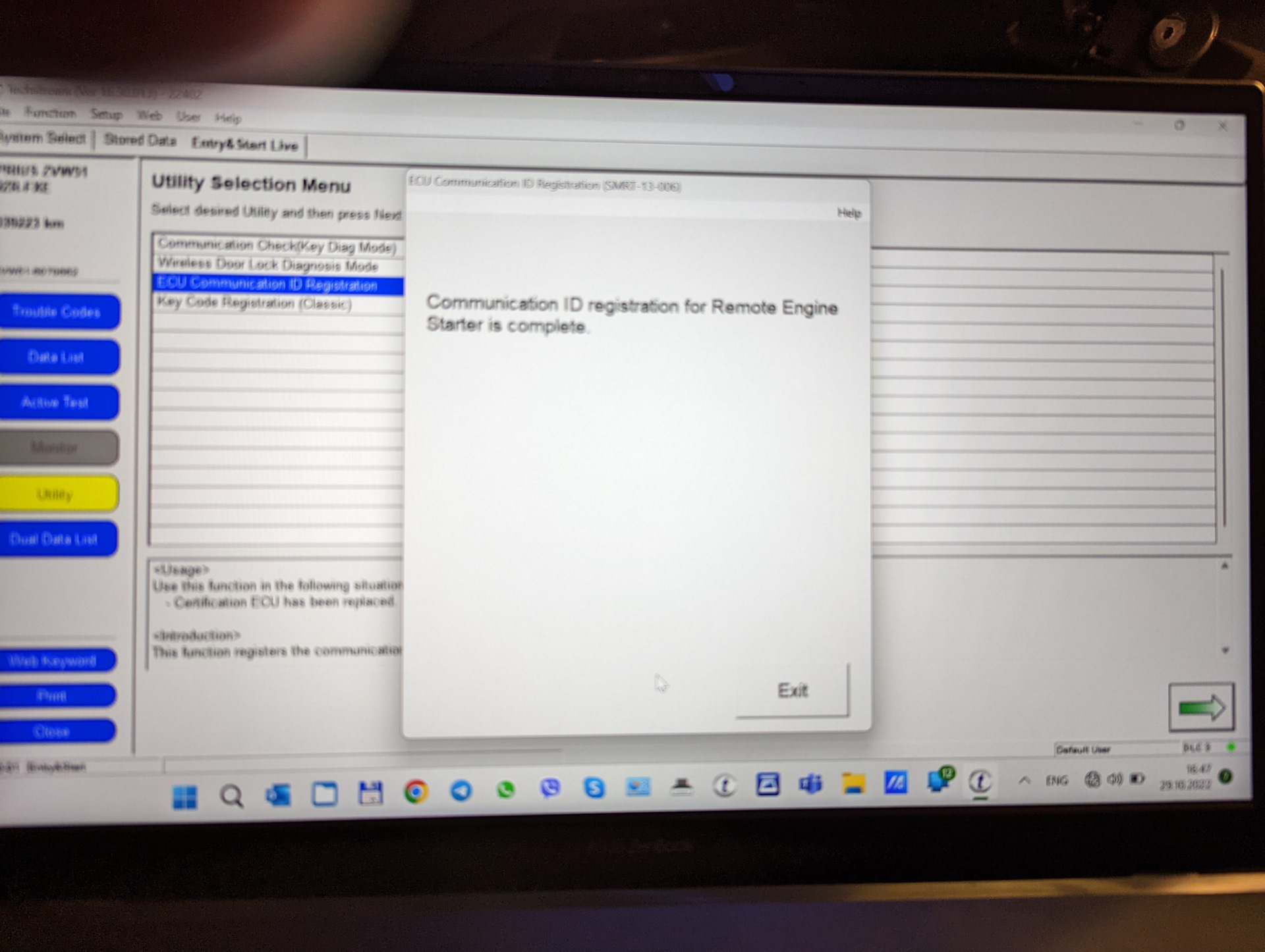

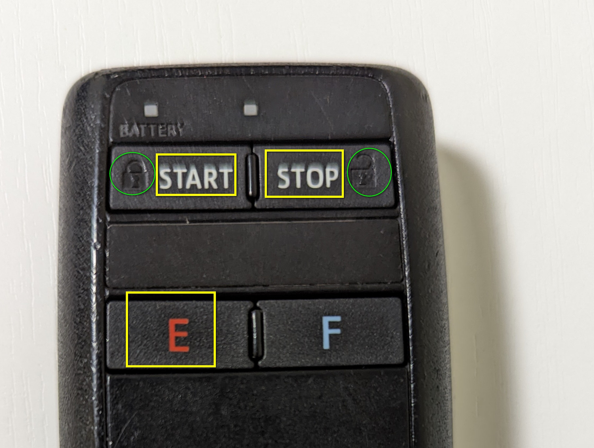

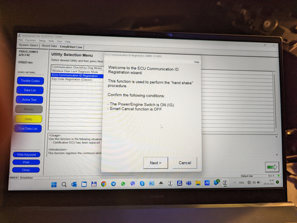

— Remote Engine Starter ID registration (тут нужно нажимать кнопки на брелке как написано)
— Remote Engine Starter Initial Registration (тут нужно открыть и закрыть капот)

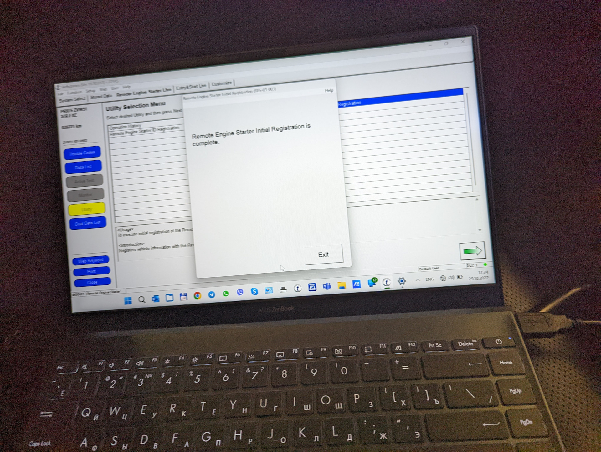

Когда все сделаете будут такие надписи
Если все сделали правильно, дистанционный запуск с нового ключа уже будет работать. Собственно, что я и проверил. Закрыл машину (старым ключом, новый еще не прописан), запустил и остановил двигатель (уже новым ключом)

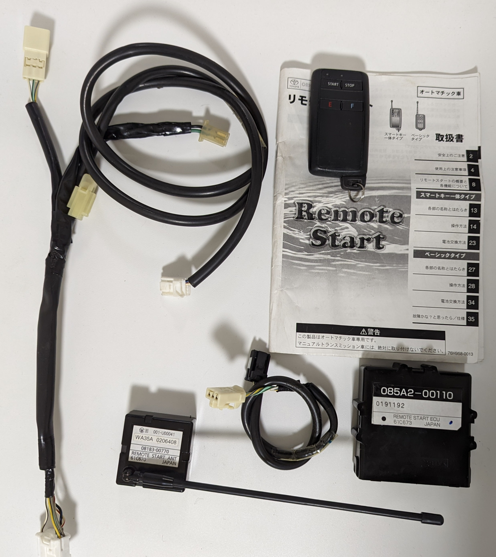

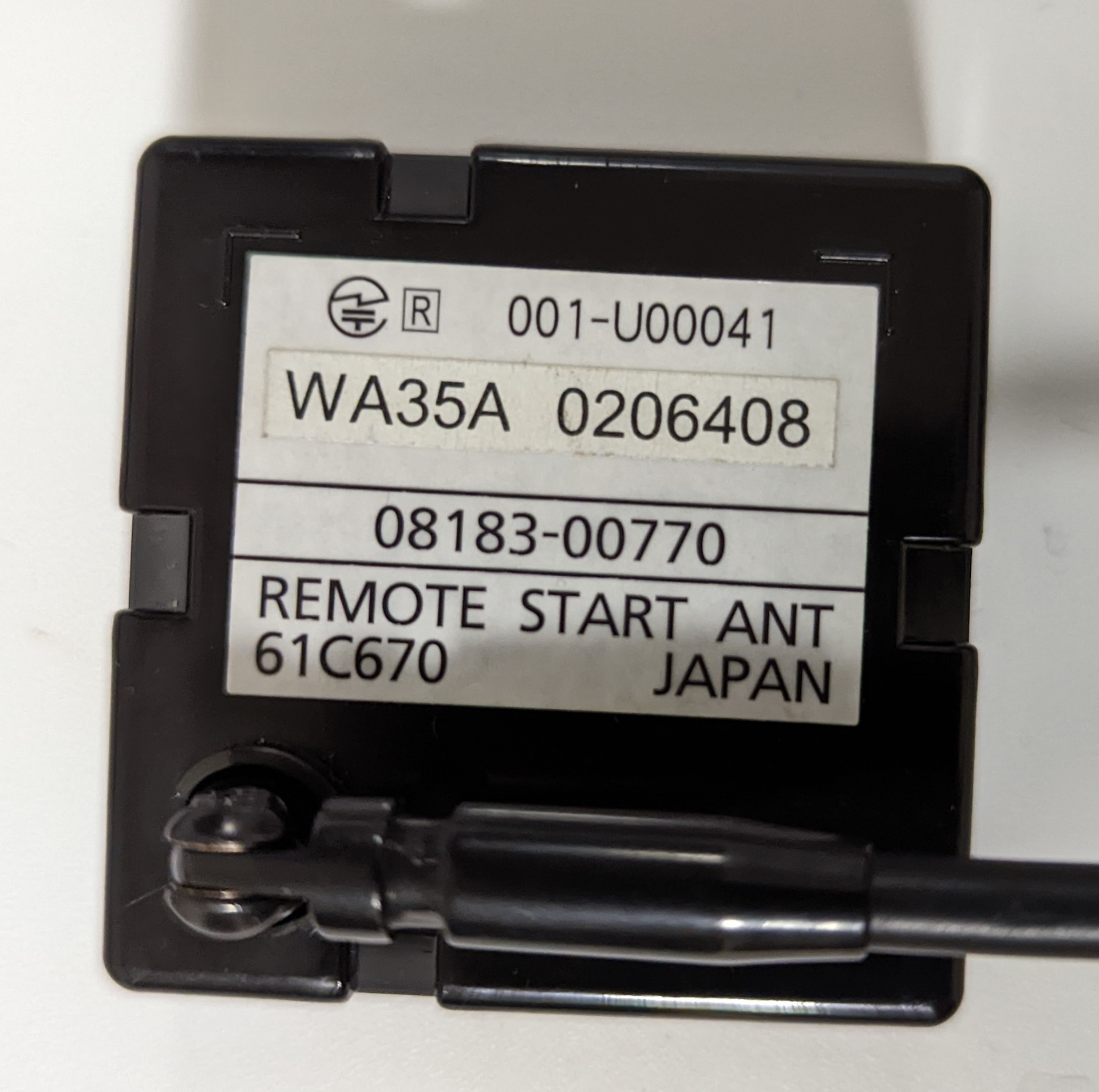

Материалы:

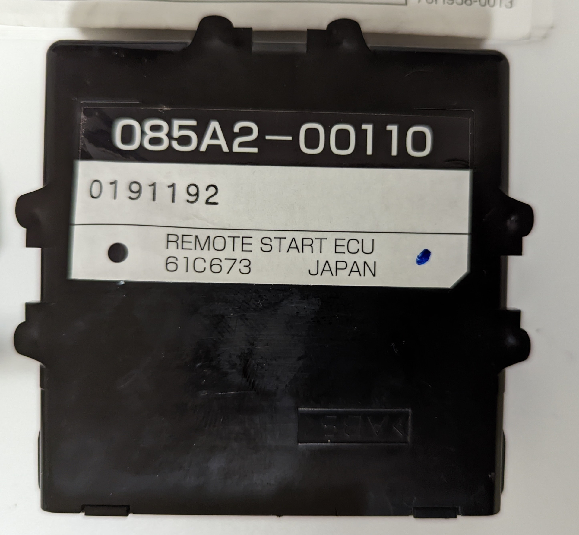

— 085A2-00110 блок
— 08183-00770 антенна

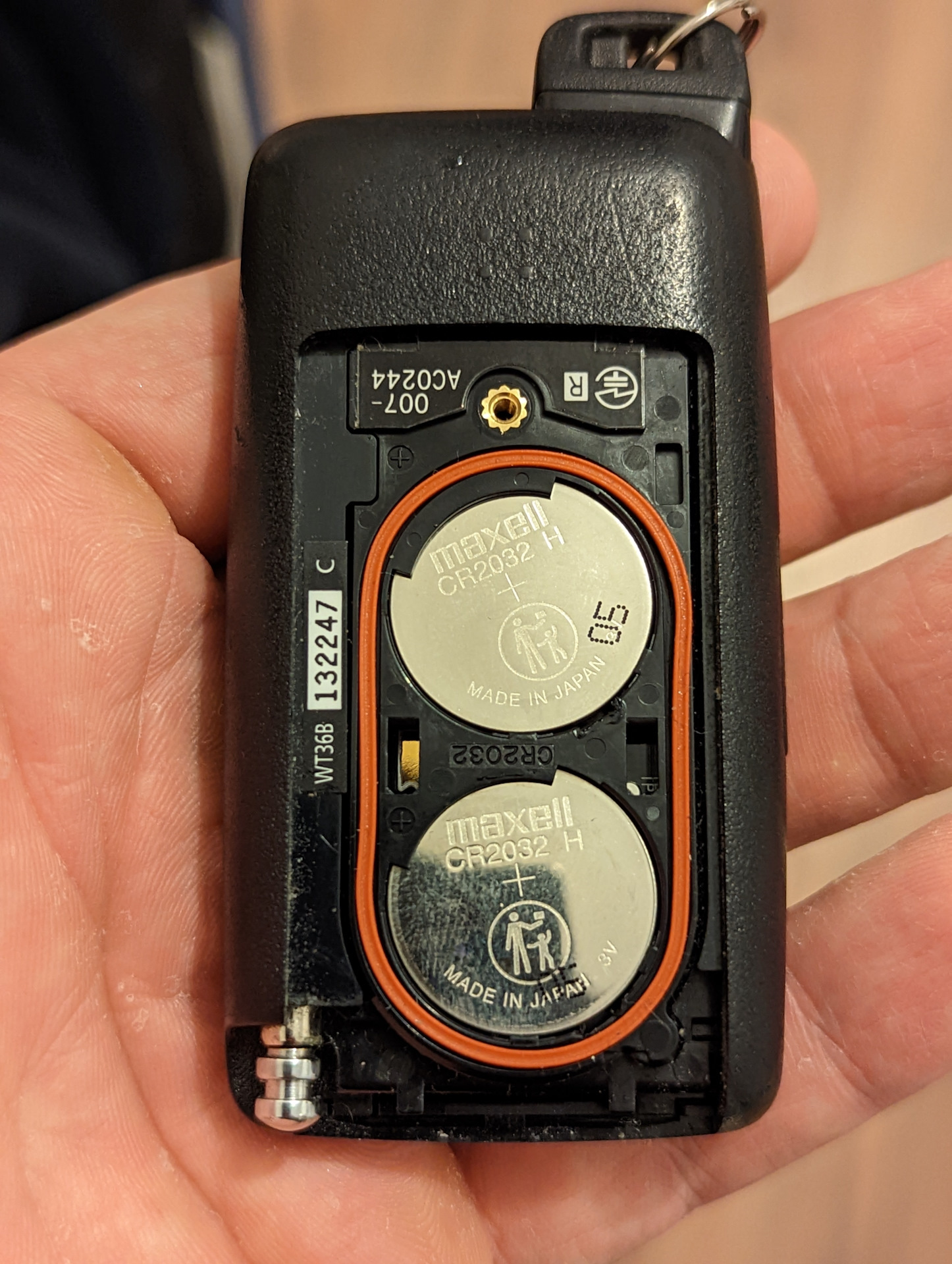

— WT36B 007-AC0244 брелок
5000 р.

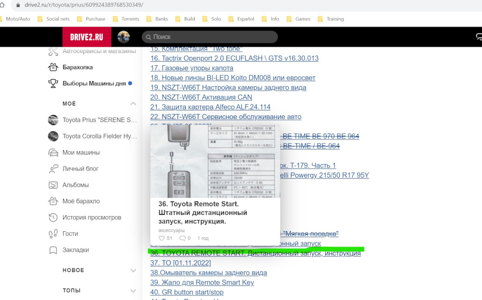

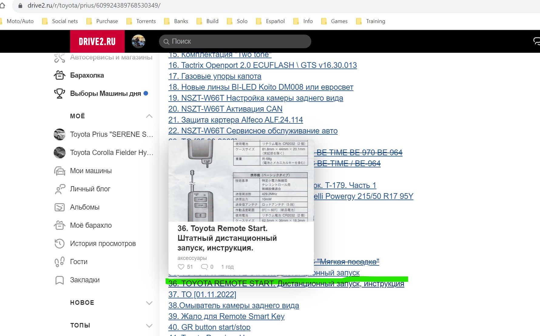

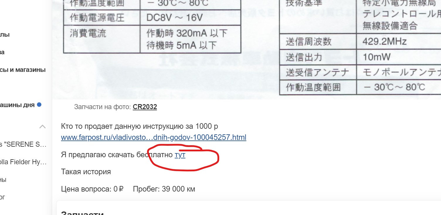

Ссылка на инструкцию тут

Но у меня все оказалось сложнее. Не оказалось за магнитолой фишки с белым и розовым проводом.
У меня дилерский полтинник с левым рулём.
Ты не знаешь откуда эта фишка идёт, из каких разъёмов, попробую её вывести самостоятельно.
Привет. Откуда идет фишка не подскажу. И вообще пока не видел, чтобы на левый руль такое ставили
Да, я тоже не нашёл чтобы кто-то ставил на левый руль.

Приветствую. У Вас есть возможность скинуть сканы инструкции по установке?
Дак нету же инструкции по установке. Скан есть инструкции по эксплуатации. Он выложен у меня в посте ссылкой на Гугл диск, можно качать
Я еще не нашел ссылку на диск 🫤
www.drive2.ru/l/631162556370666918/
Спасибо 🤝

Подскажите пожалуйста а если блок и пульт отдельно куплены как к блоку пульт привязать ?
Добрый день. Через tech stream. Пульт отдельно привязывается
То есть сначала прописываем ключ запуска потом сам блок так?иначе блок не прописать в силу того что требуется нажать кнопки на пульте запуска.
Нет. Сначала блок. Потом к блоку прописываем ключ. Я на приусе так делал

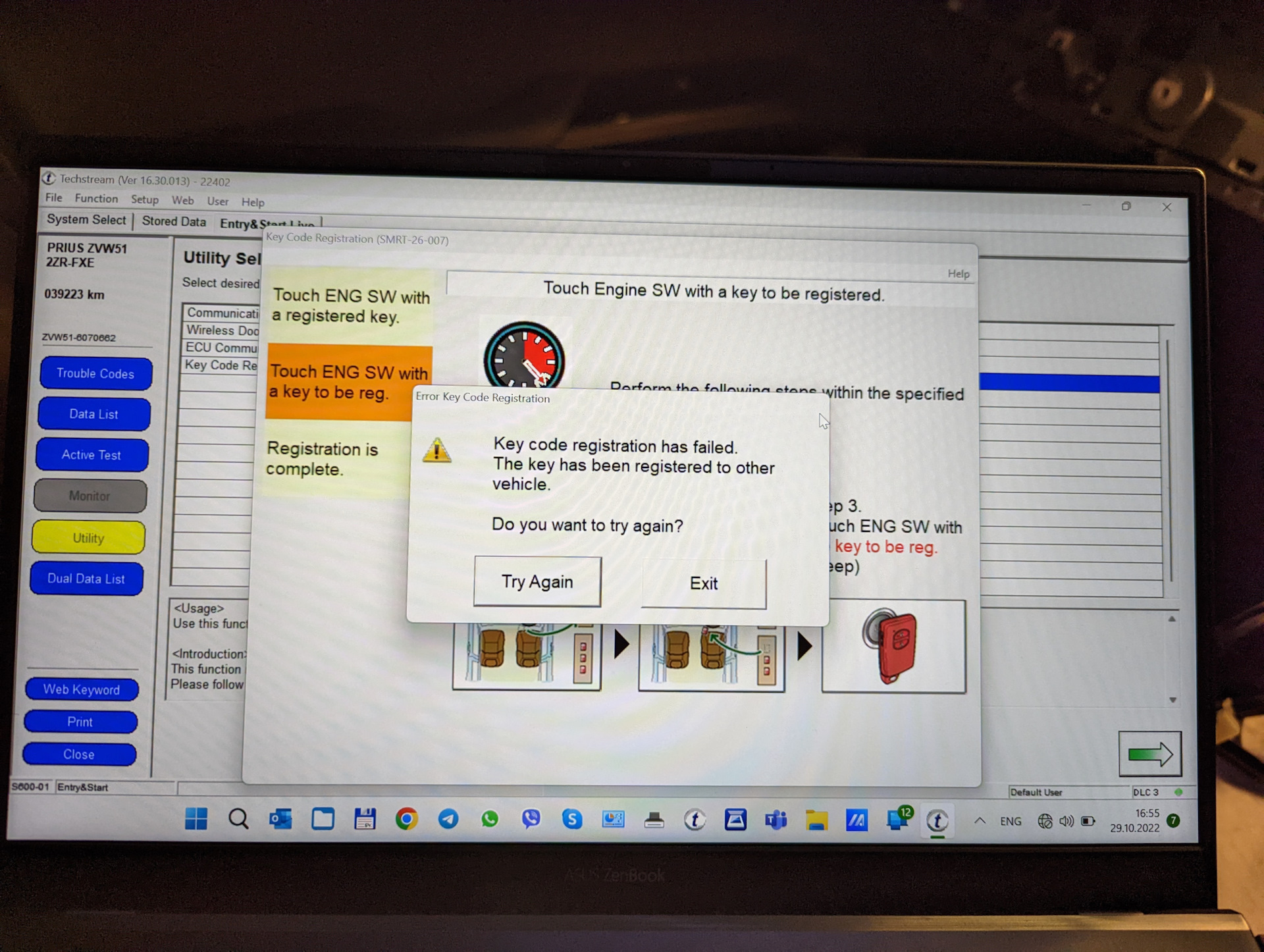

Давайте по порядку. У меня ключ был от другой машины и вообще от другого блока. В ключе 2 функции: 1 автозапуск по своему радиоканалу и 2 это функция смарт колюча. Сначала ставим блок автозапуска в машину, прописываем блок в систему. Потом привязывает к блоку автозапуска ключ автозапуска. Проверяем работу автозапуска. Далее уже нужно прописать этот же ключ, но уже как третий ключ в машине. Только все работает
Значит что-то я делаю не так .Блок видит но не прописывает .
Ну у меня ключ тоже не с первого раза привязался к блоку. Нужно быстро нажимать на кнопки на более, как показывает программа
Никак .Блок прописал .А ключ к блоку не дает .На 4 секунде пишет неудача
Так, очень похожая проблема была у Дениса на CH R. Проблема была в том, что в его комплектации не было замка капота с проводкой, которая отслеживает, открыт или закрыт капот. Он докупал новый замок капота и проводку
Vitalii5136
И еще одна проблема, ключи разные идук к разным машинам. На приусе и CH R — А9. Бывают ключи А8. Возможно ключ не тот
У меня Noah, на него А8 ключи и я именно А 8 купил .Не привязывается и все .Концевика капота у меня нет конечно же но это второй этап как я понял а у меня никак не проходит ключ .Подозреваю что проблема в самом жгуте .У меня он с одной фишкой всего .Нет не проводов питания отдельных ни массы .даже для концевика нет фишек .но блок при этом успешно прописался .
Насколько я помню, у Дениса так же было, ключ не привязывался из за концевика. Но можно у него уточнить

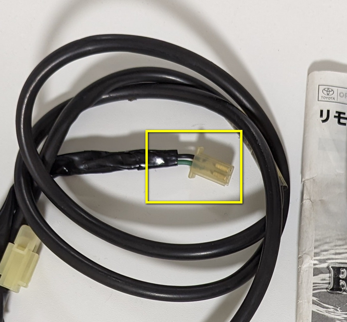

Not sure if it can be installed on left hand drive models
I can only confirm that the 5P plug has 12V power supply and steering column lock signal and CAN
Want to know where the 5P plug CAN is connected?
Не уверен, что его можно установить на модели с левым рулем.
Я могу только подтвердить, что штекер 5P имеет питание 12 В и сигнал блокировки рулевой колонки и CAN
Хотите знать, куда подключается штекер 5P CAN?

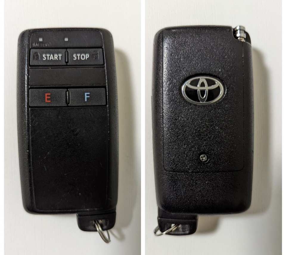

Видел такой же только с двумя кнопками. В чем отличие ре знаешь?
Я видел с 4мя, с 5ю и 6ю кнопками. Там ещё электро двери сдвижные есть. С 2мя кнопками не видел
Там только старт и стоп. Открывать закрывать какими кнопками ?
Запуск двигателя, Е потом старт, остановк Е потом стоп. Окрыть закрыть Старт\стоп, там же все и так понятно
У самого пульта номер есть?
Наверное, но я не разобрался. Там типа тип пейдж А8. Но я не уверен.
А если у левого на фото пульта, заднюю крышку снять там номера нет? Комплект нашел на доме а брелк анет

SamSebeMechanick
WT36A 007-AC0244
