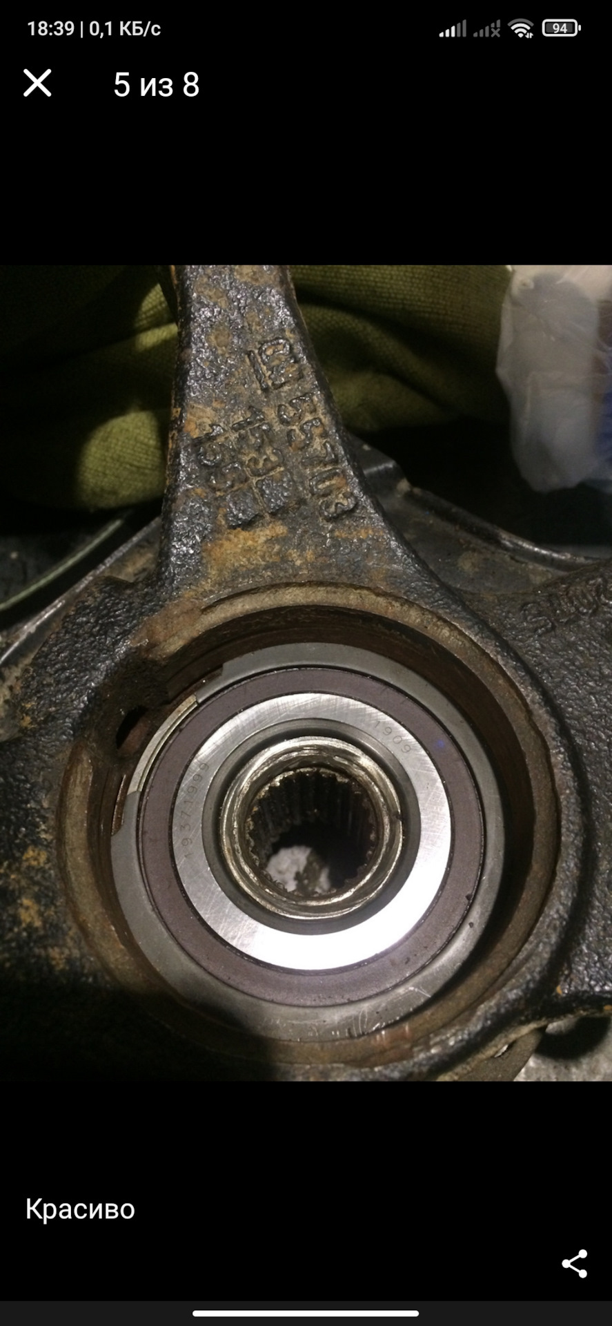

Так же сразу опишу неисправность, которая была с покупки авто.
Купила авто в 2020 году. Прошлый владелец менял правый ступичный подшипник, после появилась проблема. Как только начинаешь движение, при первом торможении сильно бил в ногу тормоз, прям конкретно лупил. Стоит только разогнаться до 50 км/ч загорался ABS, и она не работала больше. История каждый раз повторялась при запуске двигателя.

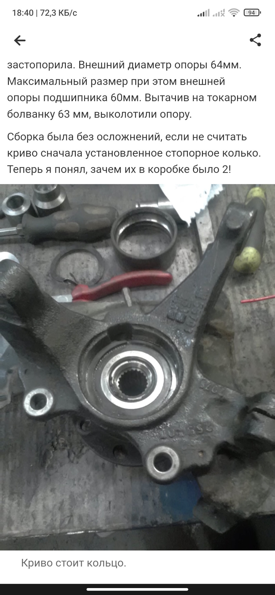

Долго и много изучали этот вопрос, пока муж не нашёл пост о том, что возможно стопорное кольцо мешает датчику считывать дорожку с подшипника ступицы.
Так и оказалось.
Стопорное кольцо подправили, датчику ничего не мешает. ABS работает! Ура!

На фото стопорное кольцо стоит правильно. Если стоит неправильно, его видно в отверстие датчика
Здравствуйте, а можно чуть конкретнее что там надо подправить?
У меня примерно такая же проблема, как только заводишь и едешь педаль пинается, после первого торможения перестает до нового запуска двигателя
Фотографий не делали процесса?)
