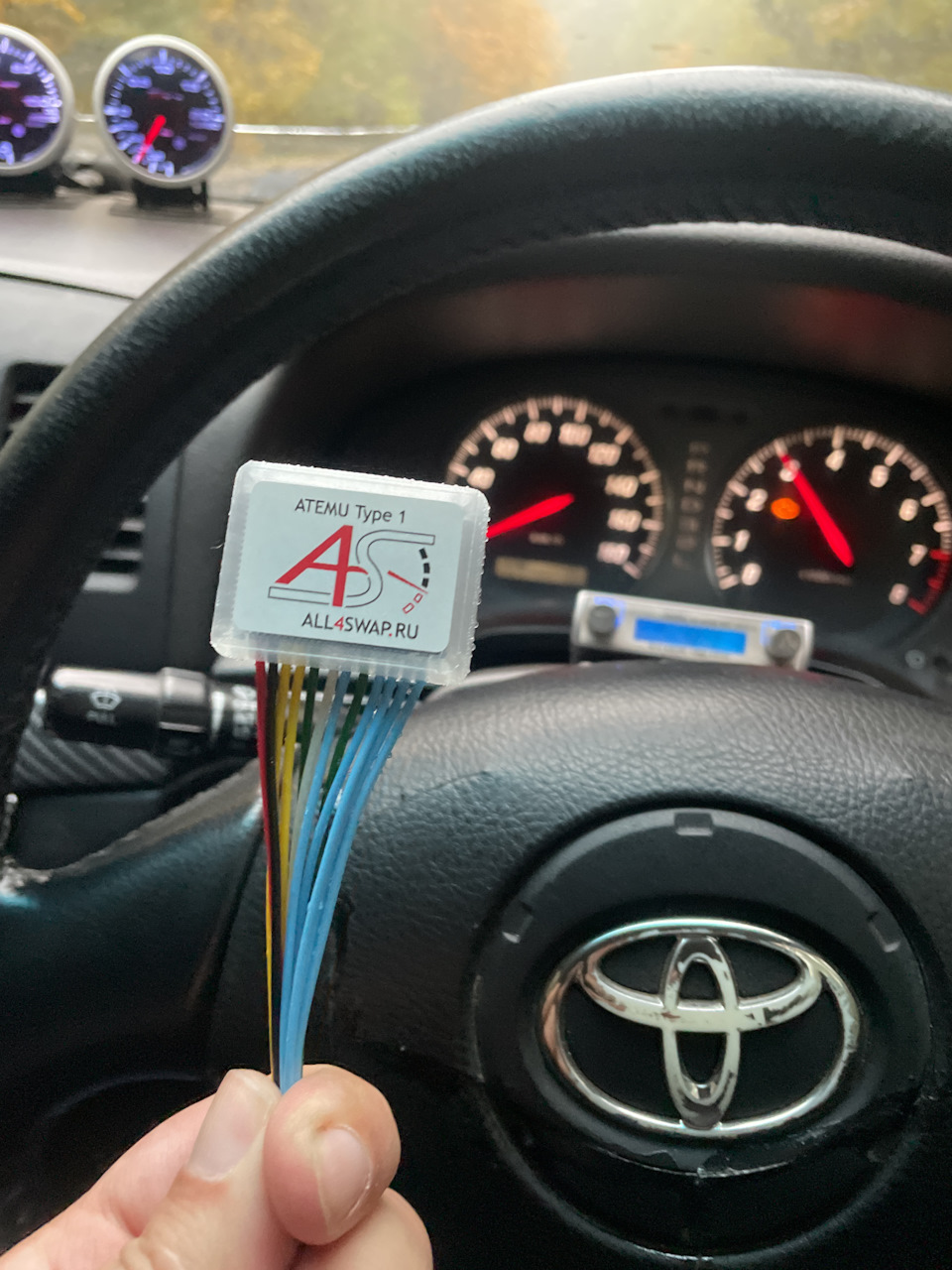

А шо будет если таки скроить? и сувать GTE в GX110? ну во первых, придется городить ДВА блжад ЭБУ, как у меня, прокидку "мостиков" между ними, куча проблем с MPX, с кондеем, датчиком наружной температуры, прыгающей стрелки, датчика уровня топлива и прочего, прочего, прочего!
так же выхватим проблему по ступицам, они сцук, БЕЗ отверстий для датчиков ABS! А если еще и МКПП совать, то еще и датчик скорость в АКПП внезапно некуда всунуть. ДА еще и VVTi помашет ручкой, да да, это вам не 90кузов, это хитрый 110й! а он когда не видит коробку, а точнее, датчик скорости, некоторые соленоиды, что он делает? правильно! БОИТЬСЯ ;) а значит УОЗ в позднее, VVTi в позднее и не крутить вал, чек на приборку и ехать отказывается на свои 280 сил…такие дела
А что же делать? свапнули тачку, запараллелили два ЭБУ, чето вроде работает…заводится и едет НО
скорости нету и просто подкинуть передний датчик ABS не катит…тут нам на выручку придут блок от all4swap
all4swap.ru/product/spd
и ровные руки, берем сигнал с датчика и в приборку его ;) — пару проездов настройки по GPS и скорость на приборке вновь работает!
А что же делать с чеком и не едущим мотором? лампочку на панели ломать не будем, возьмем вот такой блок
all4swap.ru/product/atemu
штука эмулирует АКПП, интересен алгоритм работы, авто стоит на ХХ, типа в нейтрали, чуть газ нажимаешь и блок эмулирует "езду" зажигая 2ND на приборке, моЩЩа вернулась, чек не горит, можно на лавочке пацикам рассказывать, шо тойота не ломается, таки да
Вобще на мой взгляд, если уж и делать правильно, то вот таким блоком, all4swap.ru/product/is300
но уж, раз выдали нам колхозавры два блока, делаем красиво, из того, что имеем
P.P.S. ABS очень хочу, поэтому ступицы от GS300/Altezza поставил +
с ними еще и ручник работает! так как колодки достают таки до дисков от цельсиора, тормозов которые у меня уставлены…что за диииичь ;)))))
