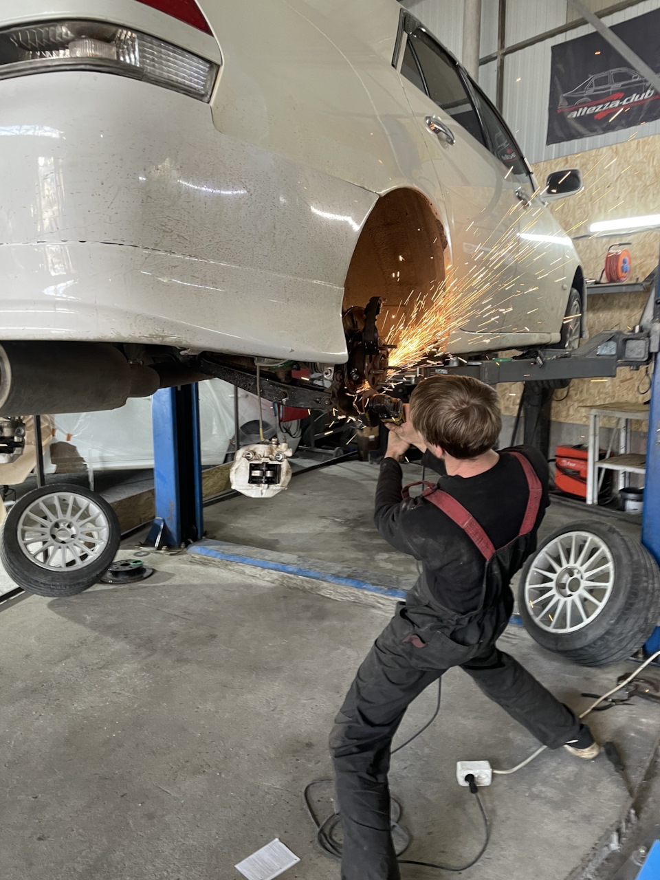

Так что же тут у меня? а у меня 110й удроченный колхозниками, тормоза сзади USF20 Celsior, диски скорее всего тоже от Целса…ручник "держит" в максимально эрегированном состоянии, то есть задираешь его в небо и немного по ровной, "держит" авто…
Не порядок, надо разобраться, ну думаю, колодки наверно, да ржавчина с регулировкой, заказываю новые колодки на 110й, снимаю левое колесо, глядь, а там все ок, колодки ОК, чуть развел регулировку и тоже все держит…но ручник то все равно как был так и остался в небо и "не держит"…

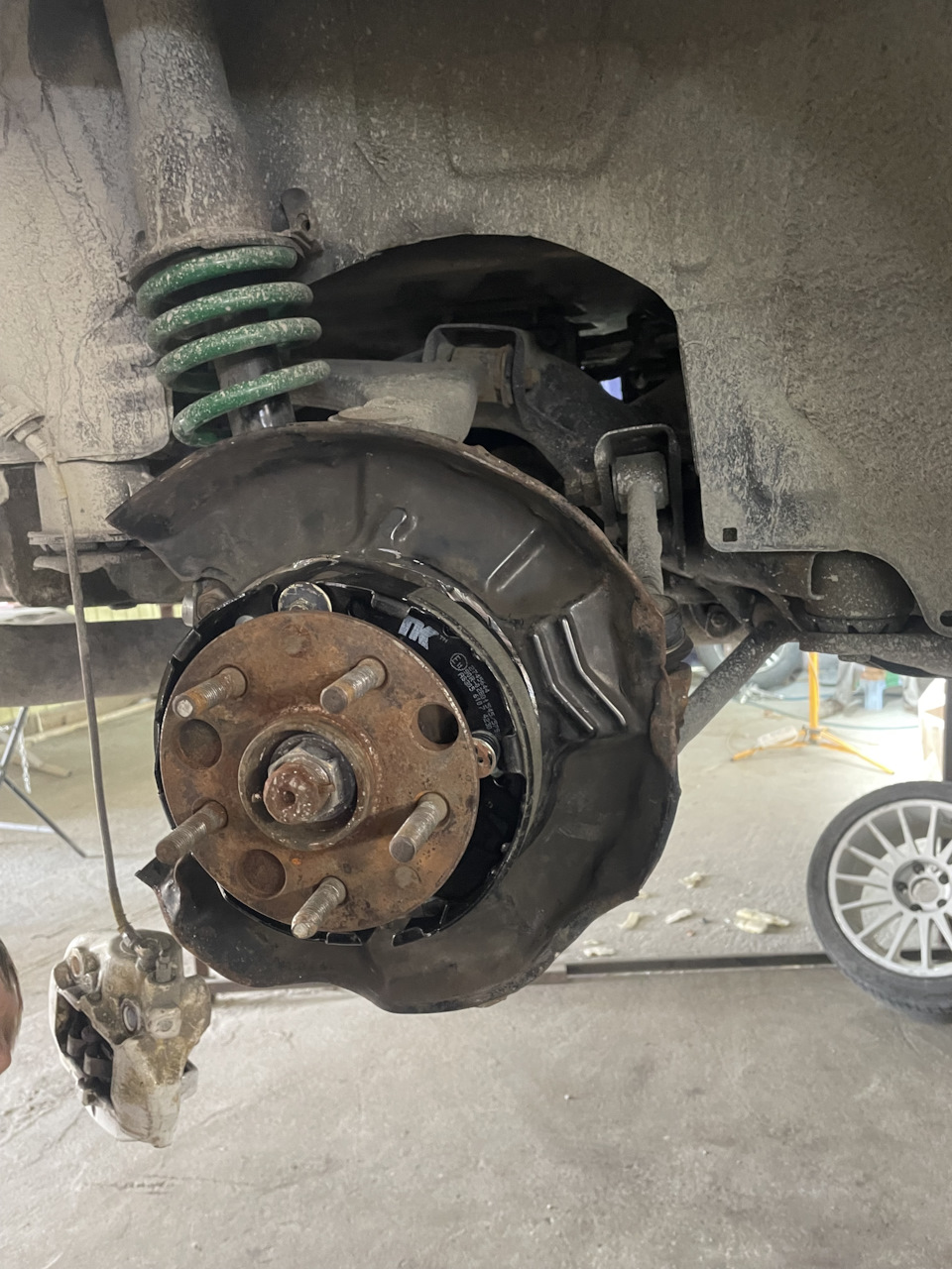

Ок, снимаю второе колесо и тут все ок…визуально ок…даже колодки похоже новые…тут для Шерлоков небольшое отступление, на подъёмнике, я вижу, что на левой цапфе, датчик ABS — присутствует…но тачка то двушка пушка GX110, а значит датчиков таки быть НЕ должно и видимо прилетало в левую сторону(там еще и крыло вырезано и дырка с кулак ну это ладно) и ступицу сунули от турбы наверное…хз, короче…а вот на правой ступице датчика и отверстия под него как бы и нет…ну типа родня ;) от GX110 кузова…но не все так просто в этой тачке ага ;) …
Одеваю на правую сторону диск, кручу регулировку, а она ВСЕ, выкрутилась максимум, колодки до диска НЕ достают! да как так то? скидываю диск, смотрю как баран на новые ворота…пытаюсь понять что не так, иду на левую сторону, замечаю, что колодки, отличаются, немного, но все же, снимаю колодки с правого колеса, кладу их в диск…епть…они как на 100м, на кЕтайских дисках, просто физически не достают до диска…да как так то? слева все ок, справа не ок? несу правые колодки на лево и вижу, что они МЕНЬШЕ и значительно в диаметре!

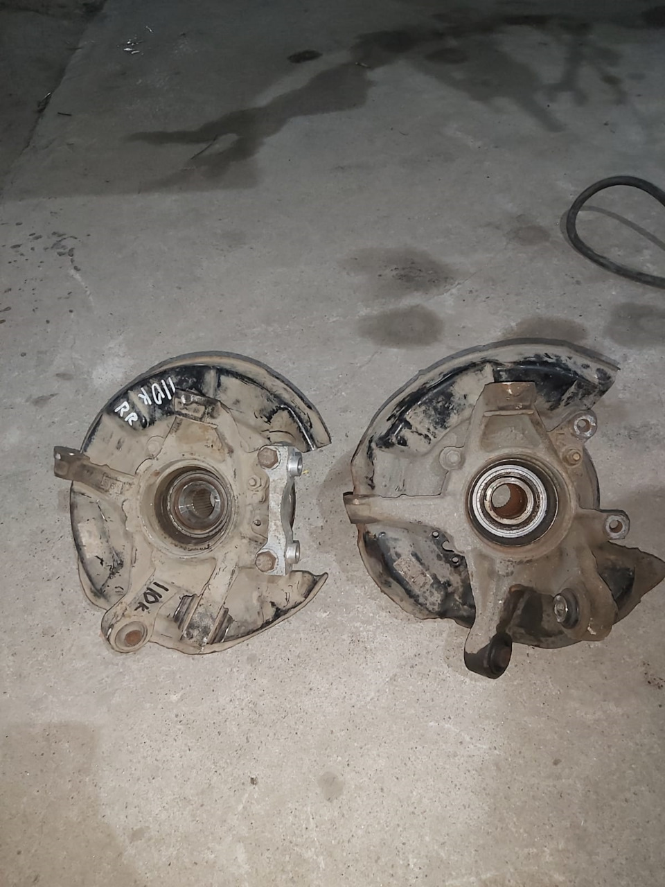

Начинаем мозговой штурм…по аналогии 90-100й кузов…там же все "одинаково" значит и в 110м так же…ан нет, скрипя извилинами и пытаясь по номеру колодок найти что же все таки стоит на рабочей ЛЕВОЙ строне…приходим к тому, что ЦАПФА то не от 110го ни разу и датчик ABS на ней, не потому, что она с ТУРБО! нет нет нет…она с GS300! таки да, 110й в отличии от GS300 имеет МЕНЬШИЕ в диаметре тормозные колодки…а диск с цельсиора! лезет на цапфу от GS300 и колодки в таком СЕТАПЕ! достают и ручник работает!
уфффф, надеюсь понятно объяснил, набрал на разборку GSов, там мне за 1500к рубликов подсуетили цапфу(это когда от JZX110 она стоит 8500 ахахахах, вот уроды) и я ее успешно притулил…итого что имеем
Цапфы 110й/ GS300 — отличаются, тормозные диски, внутрянкой разумеется тоже и если вы переходите на 110м на тормоза UСF 20, то берите цапфы от GS300, они еще и дешевле и никакого колхоза с НАКЛЕПКОЙ(Sic!) колодок от УАЗа!

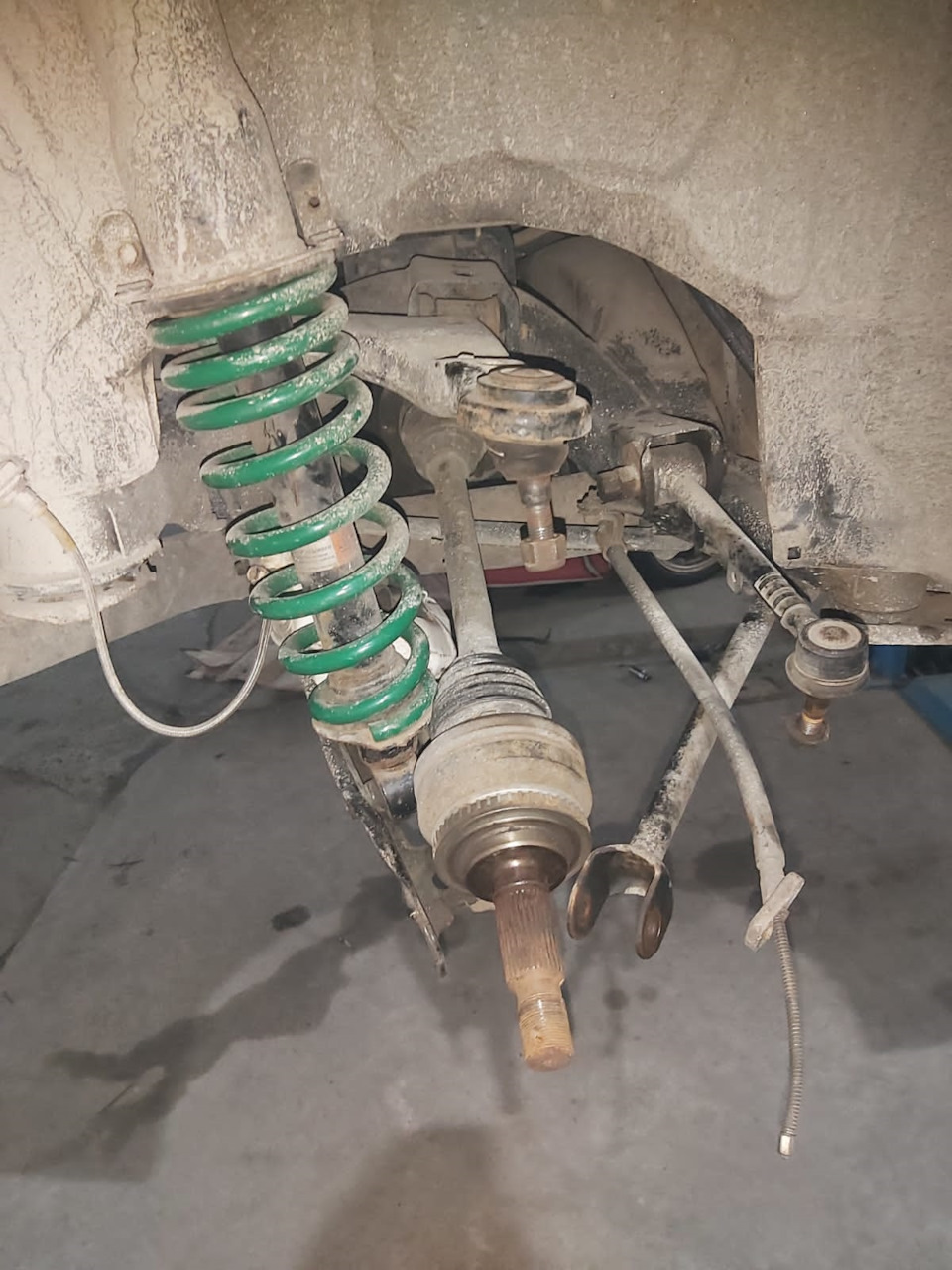

Как то после покупки марка gx110 нажимаю на ножной стояночный тормоз а машина сёравно катится, ну думаю наверно колодкам хана, разбираю и удивляюсь увиденному там не то что нет колодок а всего механизма нету стояночного тормоза, вот думаю нахрена убрали всё🤬
Теперь надо чтото делать может кто посоветует взять контрактные ступици в сборе или рем комплект стояночного тормоза?
лучше ступицы в сборе контракт, так как там очень много мелких деталей, замучаешься все покупать новым
Понял спасибо
