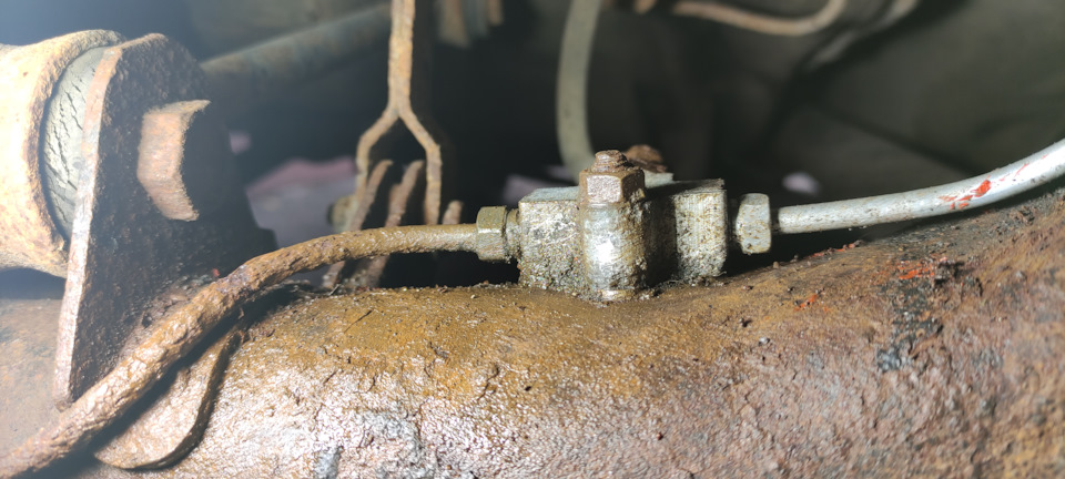

В результате дальнейших наблюдений и всё более увеличивающегося пятна по утрам стало понятно, что это не масло, а тормозная. На работе тормозов это никак не сказывалось. Только позже заметил, что уровень в бачке несколько упал. Я всегда заливаю все жидкости, что аж через край льётся. А тут смотрю лишь по нижнюю кромку горловины.
Сначала винил сам себя, что недокрутил правую трубку к тройнику. Потом подумал, что травит из-под левой. Естественно, что я пытался их ключом расслабить и подтянуть. В результате этих действий в одно прекрасное утро, когда лужа под задним мостом уже была именно лужей, а не пятном, я понял, что нужен ремонт, так как тормоза почти пропали. Педаль стала мягкой, торможение неэффективным.
Пришлось отложить запланированную поездку и направиться в гараж для устранения течи, предварительно заехав всё-таки в автозапчасти за тормозным цилиндром. Ведь стало понятно, что как минимум придётся менять тройник, а так же левую тормозную трубку и цилиндр, так как разобрать их не представлялось возможным, о чём стало понятно ещё при прошлом осмотре.
Трубка и тройник у меня были ещё с прошлого раза. А вот заднего тормозного шланга не было. Поэтому, помимо опасений, что оторвётся шпилька тройника, были ещё и такие, что будут проблемы с откручиванием шланга. К счастью шланг сдвинулся с места, а тройник отпилил мини-диском на гравере. На будущее закупил трубку магистральную, шланг тормозной, пару тройников (один стальной, не похож на латунь). Может быть по лету поменяю остальную часть магистрали, разберусь с регулятором тормозов. Всё закисло, заржавело, прикипело. Поэтому под рукой должны быть все детали.

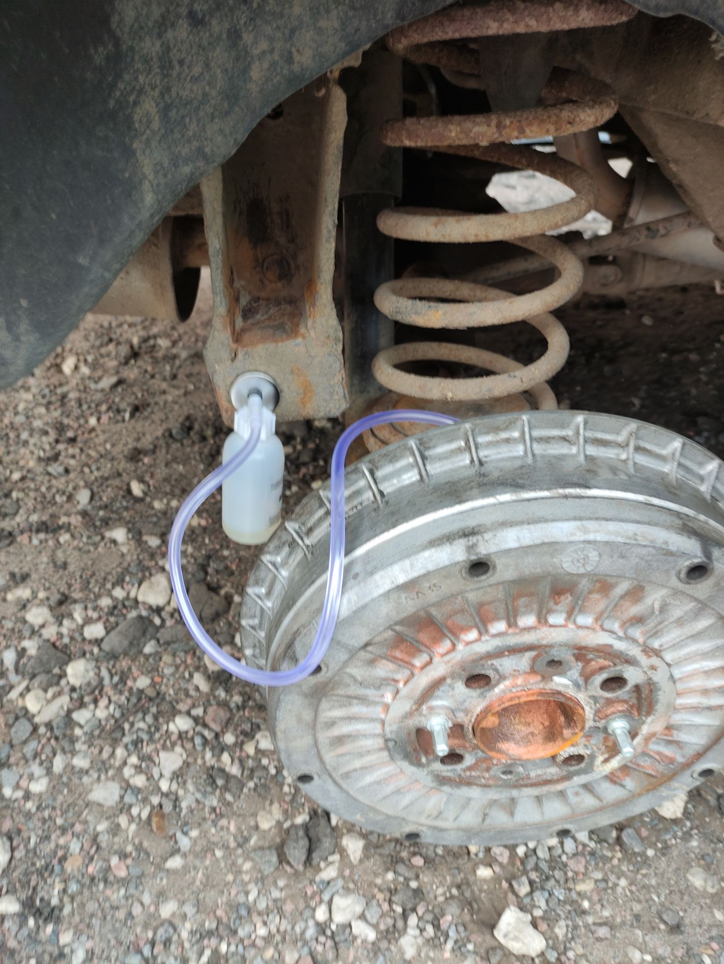

После снятия тройника выяснилась и причина протечки. Когда затягивал тормозные трубки, тройник лопнул в месте крепления тормозного шланга. Пока туда-сюда его мучил, трещина пошла дальше. Под замену пошёл тройник, трубка, цилиндр. Прокачивал самостоятельно с помощью приспособы, приобретённой ранее. Лучше, конечно, с помощником всё равно, но и так прокачивается сносно. Торможение появилось, а течь прекратилась.

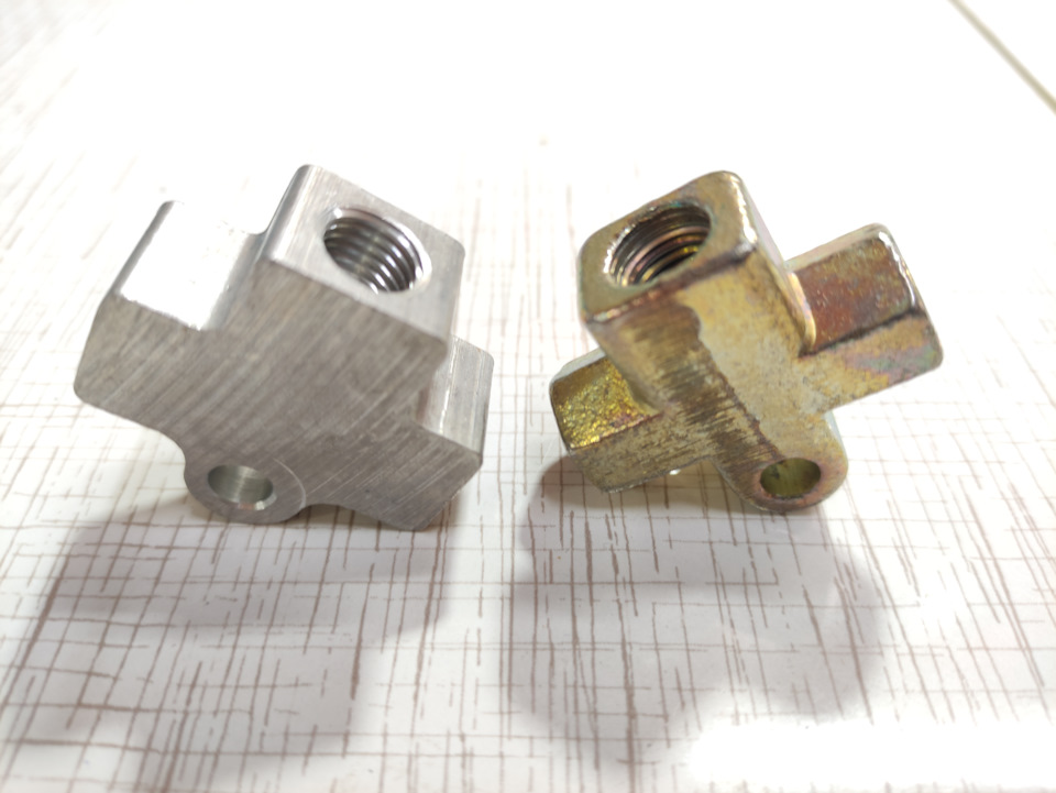

Есть такие тройники бронзовые, но искать надо
Купил два в магазине.
вот у меня такой как справа похож, но он бронзовый а этот стальной в гальванике, тоже неплохо, но надо резьбу прогнать, кажется что там не то что-то
Да уж, резьба там та ещё.

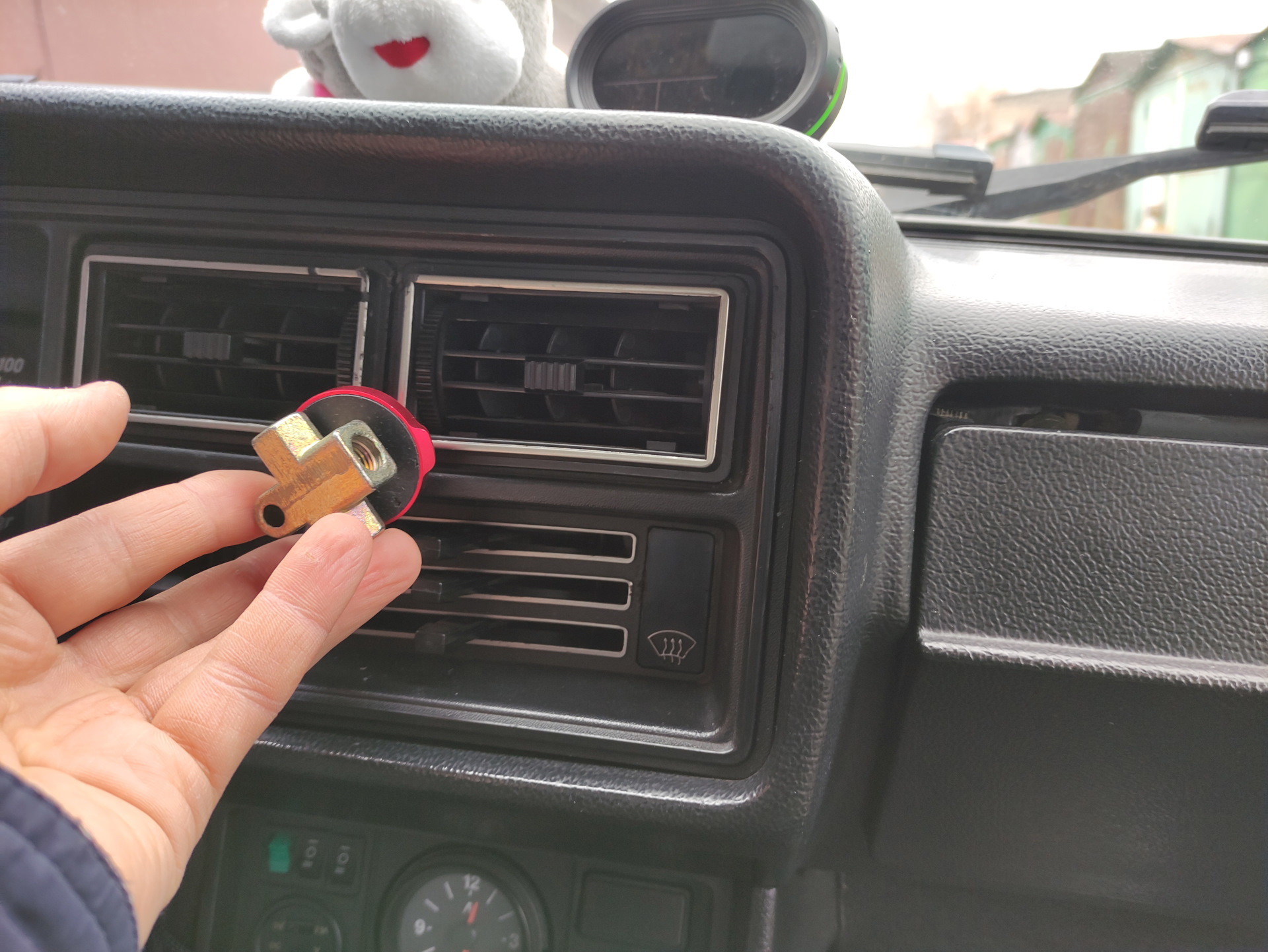

Не знаю, гальваника или нет, но на магнитное поле не реагирует:
значит цветной) Ну и норм. Резьбу только поправить, хотя выдержит ли, бывает тянуть приходится до упора, ибо конуса на новых трубках, да и в самих деталях не очень точные.
Тут ещё хорошо, что можно боковые ответвления придерживать ключом. Правда, не примерял подходит ли он. Ну разводным в крайнем случае.
Вот такой сейчас увидел в озоне:
Тройник тормозных трубок Kral KR-4619 (WP М10х1)
Если такой как на фото, то хорошая вещь должна быть
У меня в своё время тройник вообще рассыпался, держался на одних трубках. Вернее, там от него трубки одни и остались
