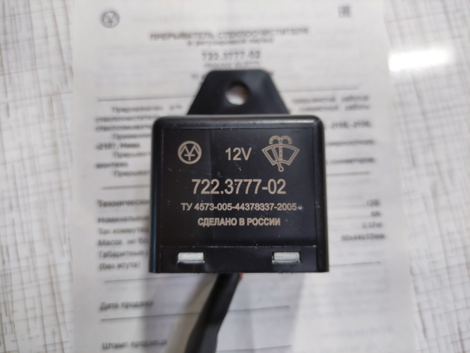

А недавно увидел уже на Автооле обзор на такую же релюшку от Энергомаш, только без датчика дождя 722.3777-02. На неё цена нынче 836 рублей, если считать со скидкой 5% для постоянных покупателей. И поскольку всё равно собирал заказ по поводу ремонта тормозной системы, решил приобрести сей комплект, тем более что отзывы на него среди покупателей были крайне положительными.

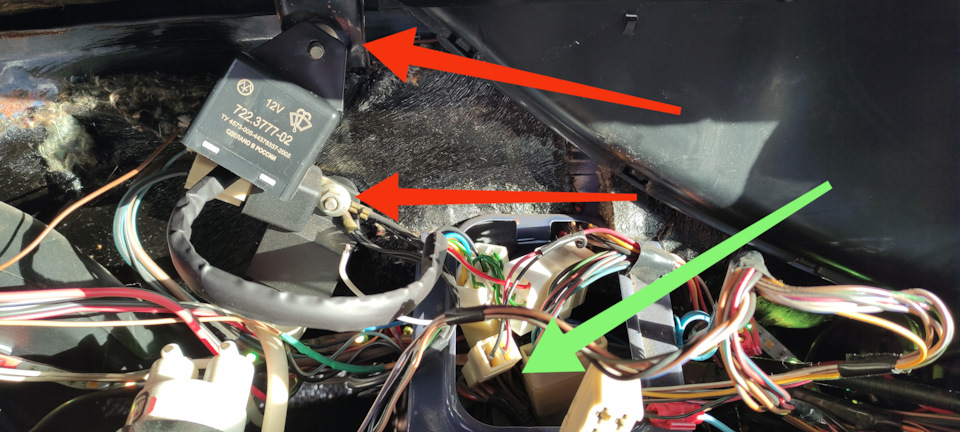

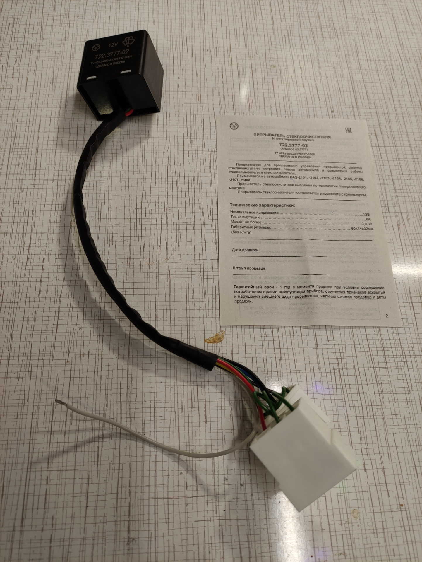

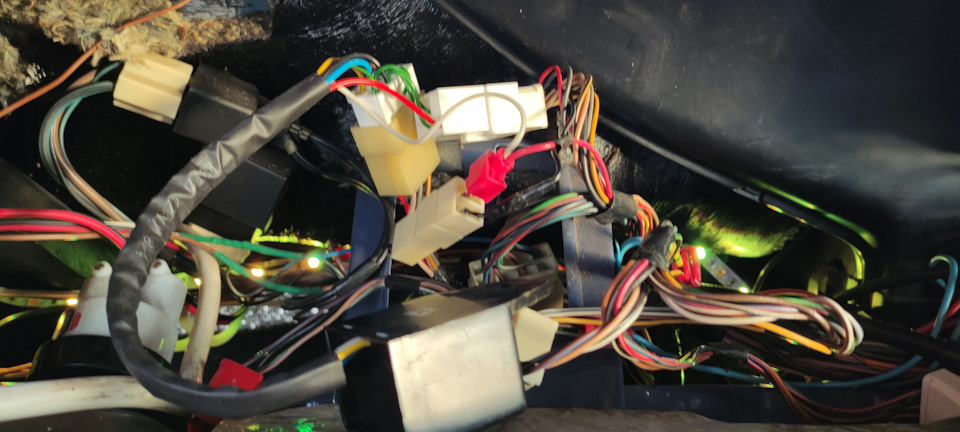

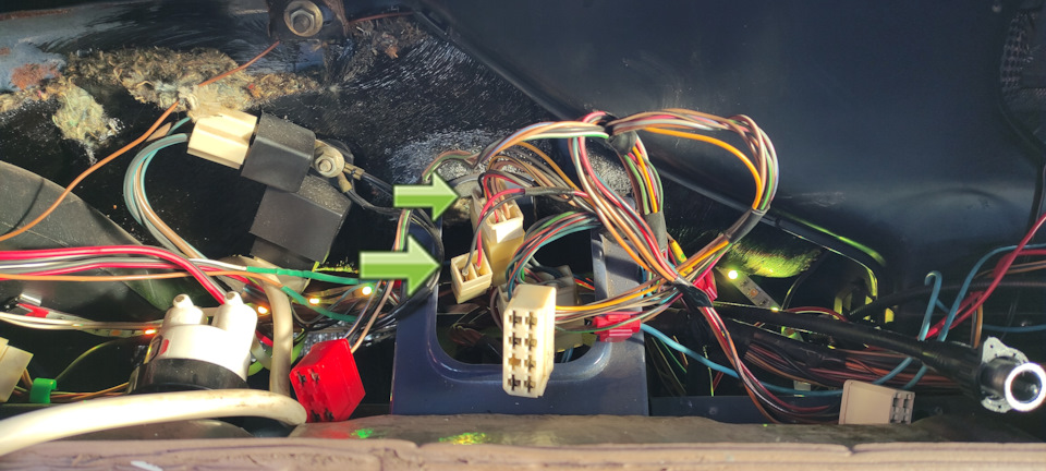

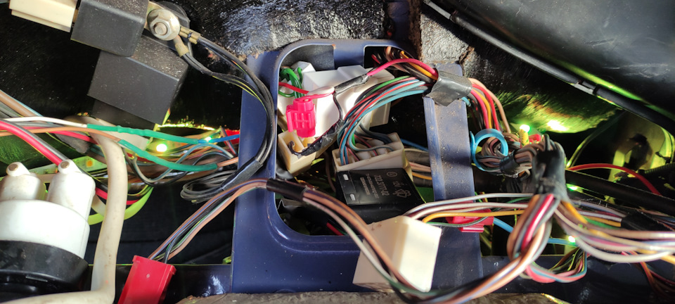

Устанавливается реле в разрыв шестиразъёмной колодки, идущей от подрулевых переключателей. Так же есть дополнительный провод, который коннектором крепится к одному из двух проводов двухконтактной колодки, отвечающей за включение электродвигателя омывателя. Это нужно для того, чтобы при орошении стекла щётки делали три взмаха. Вручную я обычно делал два взмаха в этом случае, поэтому сейчас ещё не до конца привык к работе по-новому.

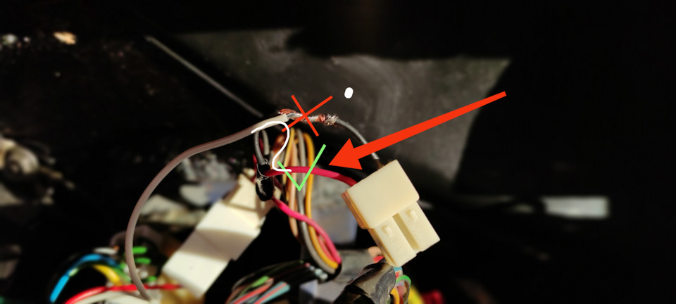

Как и завещал microchip46 тот, отдельно торчащий из реле провод я сделал на пайке, да вот незадача, ошибся проводом. Припаял белый провод реле к чёрному проводу на моторчик омывателя, а надо было соединить его с красным. Пришлось переделывать. В инструкции по поводу этого проводка содержится расплывчатая для обывателя формулировка: "с одним из двух проводов". Ну вот и соединил с одним из двух проводов.
