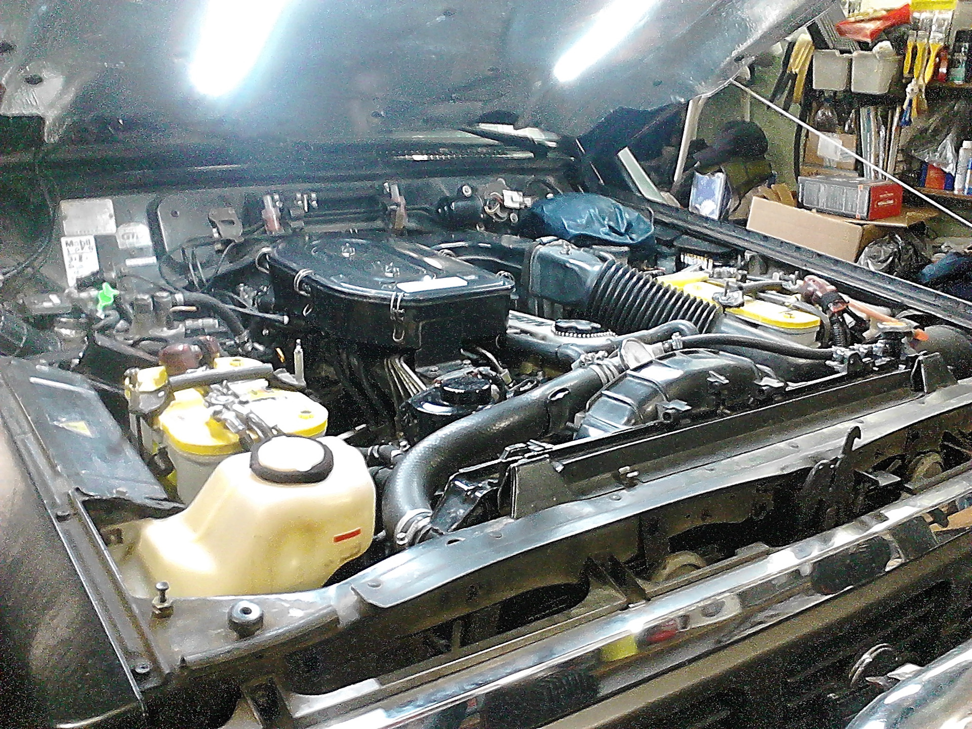

Так как в моём авто стоят две аккумуляторные батареи разные по
типу, один пусковой — обычный свинцовый кислотник, второй —
музыкальный, гелевый AGM, и работают как по одному, так и кратко-
временно в паре, такая практика показывает одни плюсы, батареи
не обслуживаемые, но требуют зарядки. Мой старый зарядник

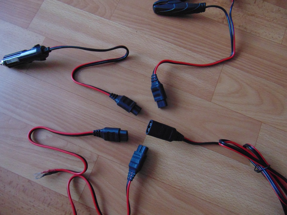

Разъемы входящие в комплект ЗУ можно использовать в качестве
источника питания.
