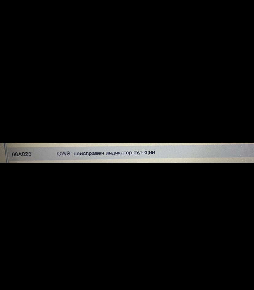

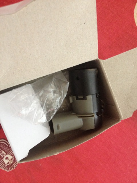

Предвестником беды стала ошибка 00A828.

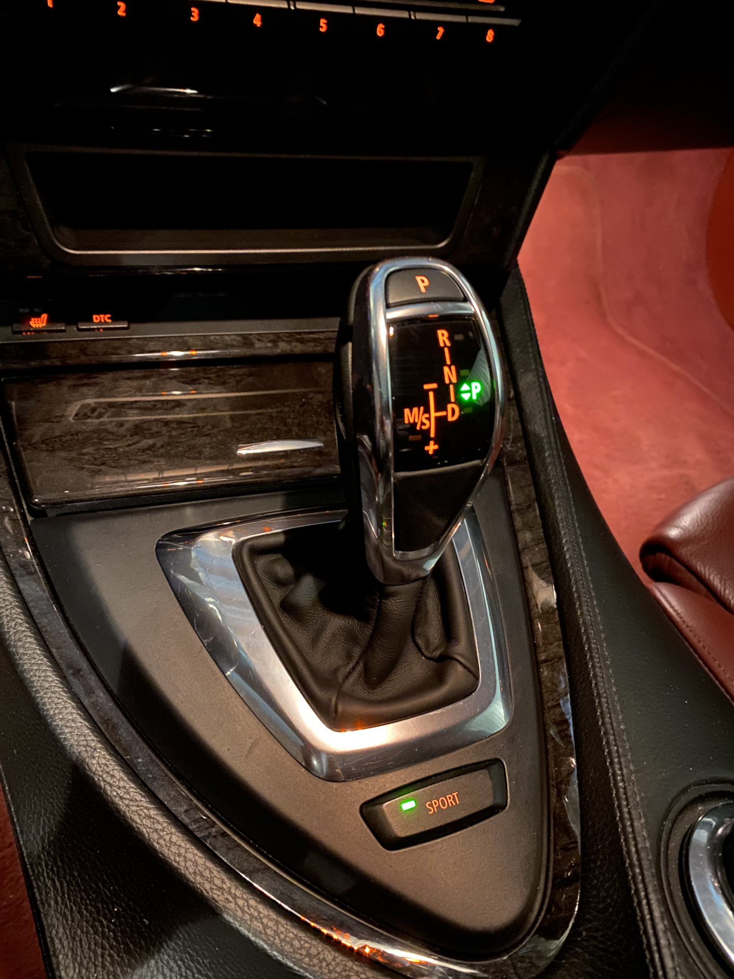

А точнее зелёный индикатор на селекторе АКПП, который то горел, то нет…
Один человек мне ещё давно сказал, что рано или поздно машина перестанет на него реагировать.
Далее зелёная лампочка полностью перестала подавать какие либо признаки жизни.

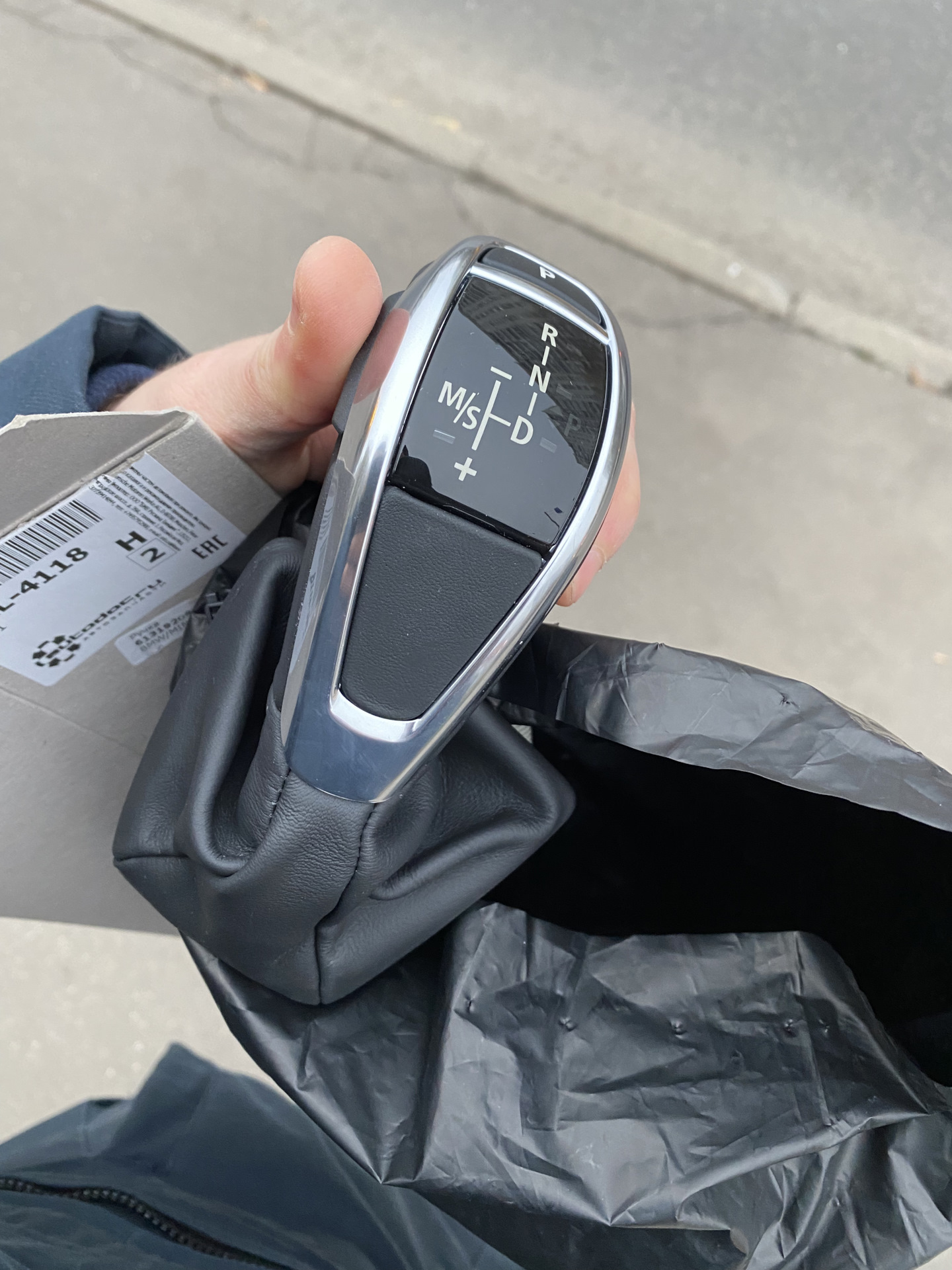

Заказываем новую и Perfecto🔥

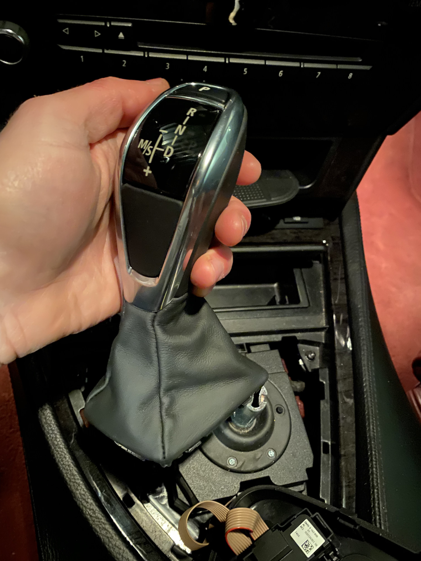

А в чём причина то? Там тупо умирает диод или шлейф/проводка перетирается?
Диод умирает по причине того что перетирает шлейф как я понял, мы когда с офицером старую снимали шлейф был зажат и контакт оголился, а может возраст
Понятно. На е92 похожее есть — когда часто селектор в положение DS переводят то там проводка со временем страдает
Была такая же беда. Поехал к путёвому электрику. Тот перепаял три провода в шлейфе. Работает как новая.
Путевых электриков к сожалению не знаю, если бы знал может так же поступил
