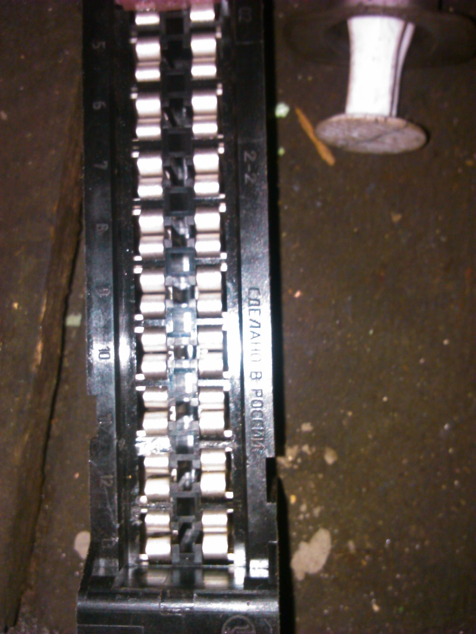

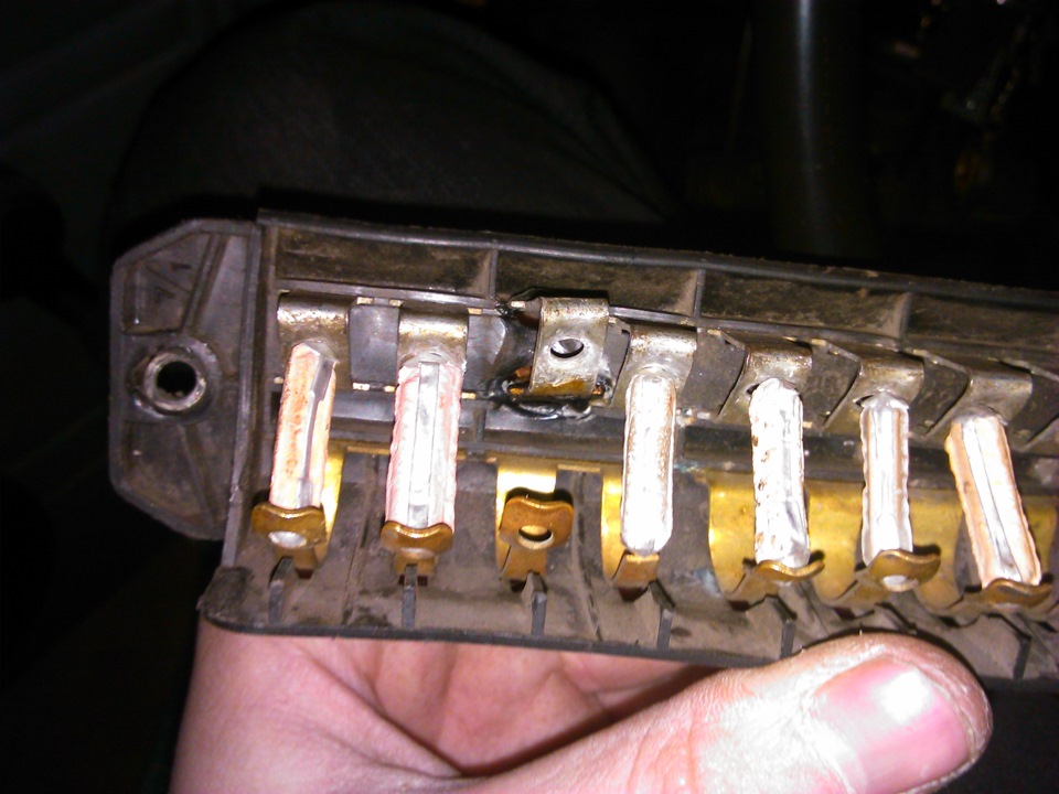

Вот что получилось в результате модернизации. Родные преды чуть не закоротили от того что контакт оплавился и пополз вниз., Для оригинальности вставил родную крышку. Для того чтобы сделать перемычки между контактами использовал ножки штырьковых предов.
Комментарии 2
БОШ в СССР? по длиньше да согласен, но сейчас эти стоят и проблема закрыта. )))
Надо было ставить длинные предохранители Бош — упругость контактов блока рассчитана для них, контакт отличный, не греются, не глючат и прогсто так не перегорают.
