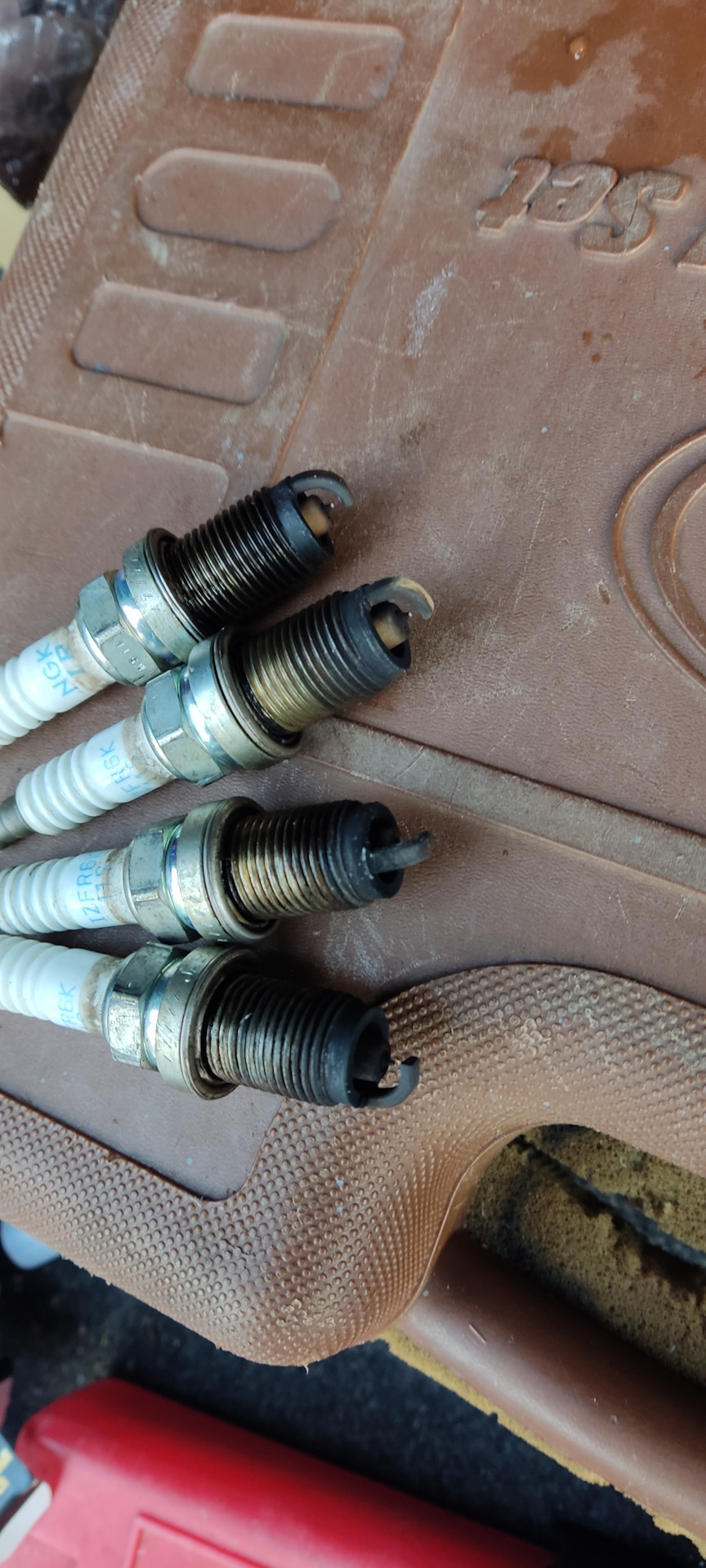

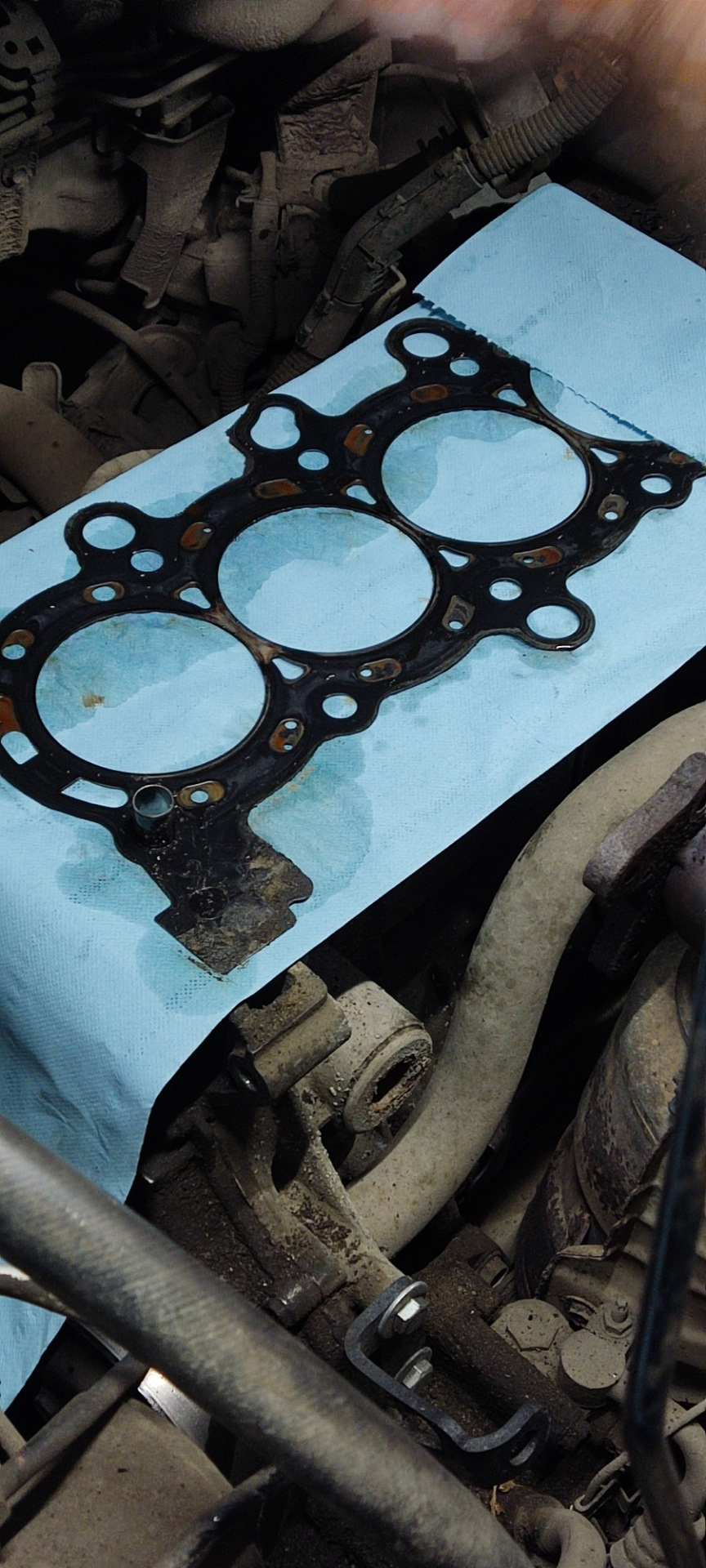

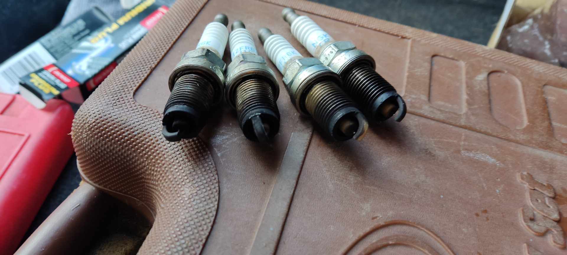

В общем приехал в сервис, специалист открыл крышку радиатора и по запаху сказал что уже понятно что выхлоп идёт в антифриз. Далее мы завели машину и увидели прям очень очень маленькие пузырьки, прям не знаю 1/4 миллиметра, но это тоже указывало на пробой. Маленький, но пробой. Далее, решили выкрутить свечи и глянуть внутрь. Третья свеча не совсем хотела нормально выкручиваться, и мастер напрягся так как могла быть вероятность, что свечу закрутили не по резьбе. Залили вд, далее остальные выкрутили. Выдули воздухом вд, и стали туда сюда свечу крутить. Выкрутили, на ней имелся странный нагар. Короче в этом цилиндре мы камерой с зеркалом и обнаружили капельки антифриза. Ну всё, приехала прокладка ГБЦ. Цепь сказали в норм состоянии еще, менять не стали.

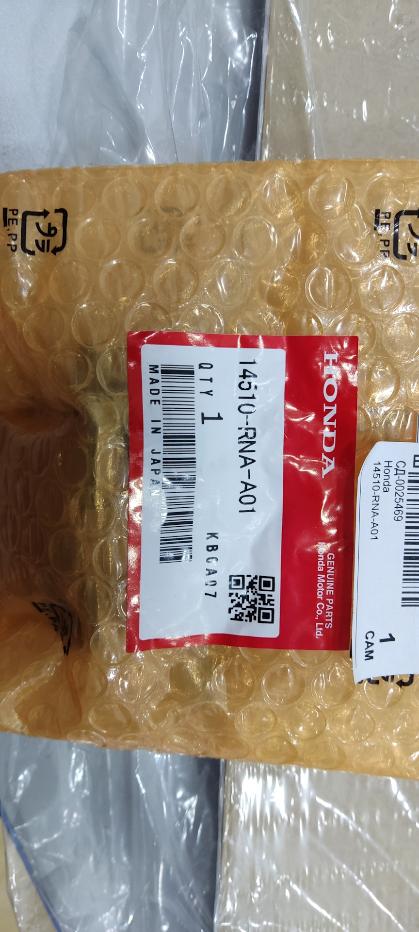

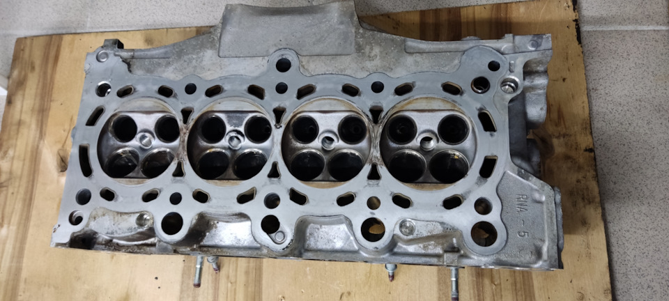

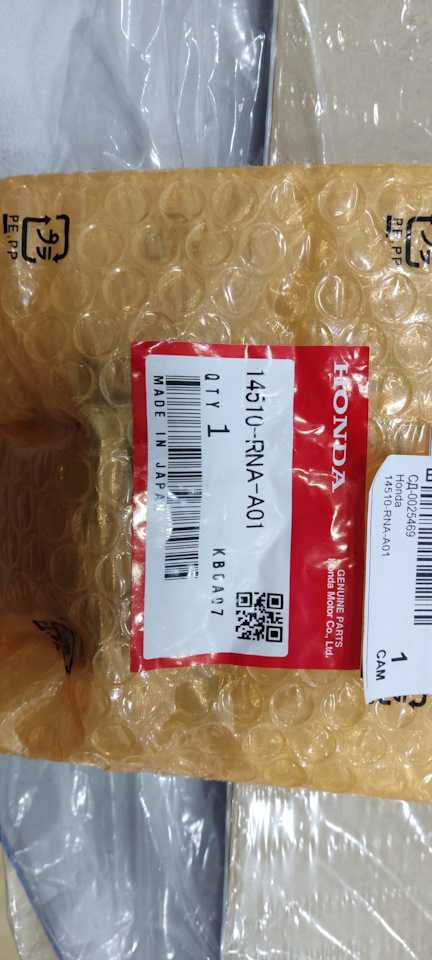

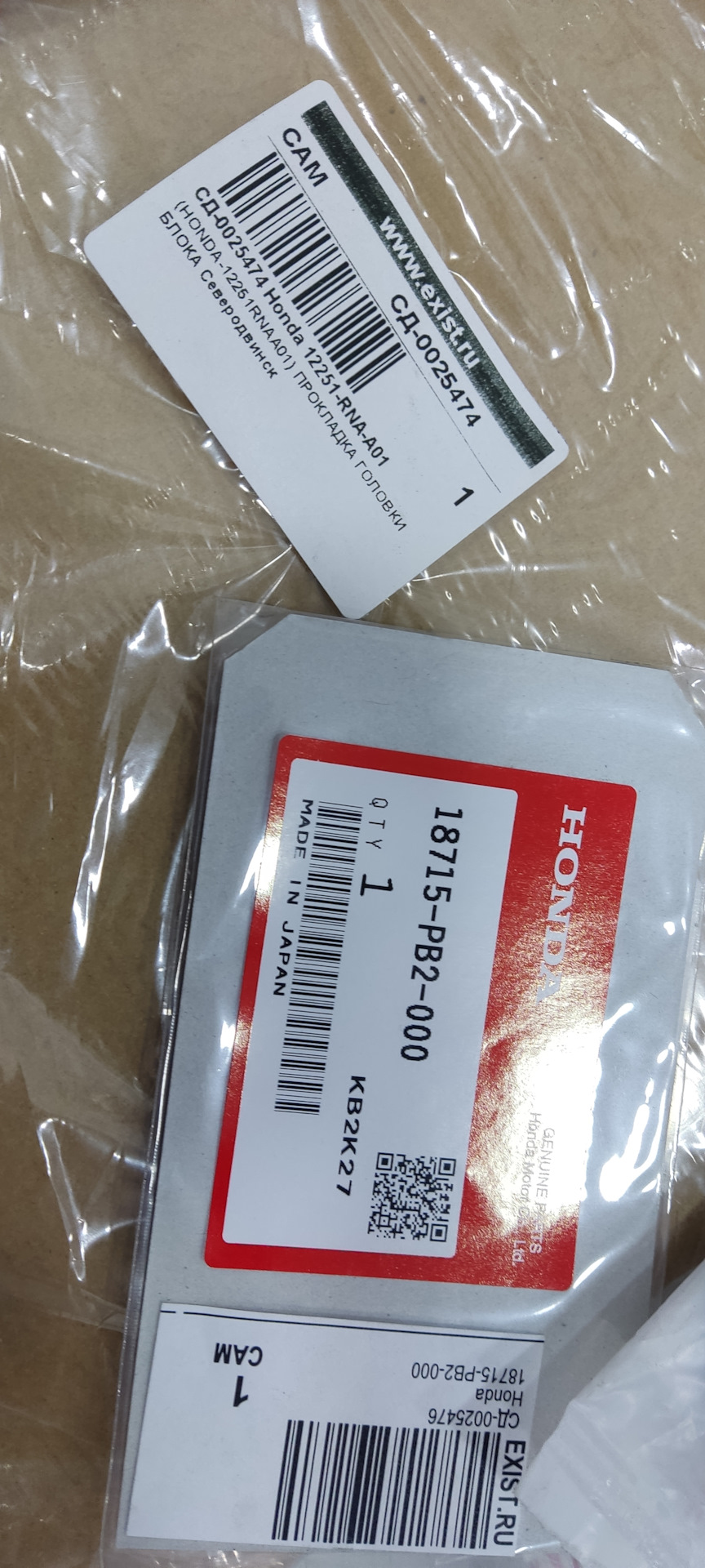

Заказал запчасти, прокладки и вперёд менять всё это добро. Отдал в этот же сервис, всё разобрали за один день (вторник), сегодня в среду отдают на шлифовку (фото приложены). Но тк из за exist дважды в последний день доставки отменял мой заказ, всё затянется. Так же прислали паленый натяжитель, у которого качество прям видно было что не то. Заказал у диллера. Фотки натяжителя приложу.
Это был последний раз когда я заказал что либо в exist.

14510RNAA01 натяжитель цепи 6845

Ps. По свечам можно понять в какой цилиндр уходил фриз.

По поводу натяжителя, хз с автодоке придёт фотку приложу по состоянию. А пакетик в пупырке заклееный скотчем с наклейкой хонда — лучше бы просто не весили эту наклейку да и всё, некоторые палёнки и от ориги не отличишь, но не в этом случае. Тут я просто отказался и заказал в другом месте. А вот колпачки — расстроило. Тачка могла быть готова в пятницу, из за них сделают ток на след неделе, тк по выхам не работают.

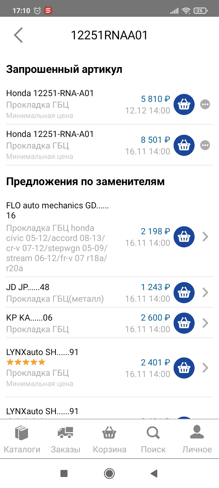

У меня были похожие симптомы как у тебя, тож думал пробита прокладка, цена прокладки была на экзисте 9890р сейчас вот так:
Оригинальные болты по 1000р шт. Ахренеть… Одни болты на 10 000 выйдут оем
И где ты покупал оригу? Экзист и правда в последнее время хромает оригой. Раньше не сомневаясь там брал.
Там и взял. В целом к прокладке вопросов нет. Вопросы были к натяжителю, с сомнительным качеством, в упаковке пупырке, скотчем заклеенлй сверху. Так же бирка паленая видно сразу. Это упаковка натяжителя

Бирку ГБЦ не фоткал. Но вроде норм там всё было.
