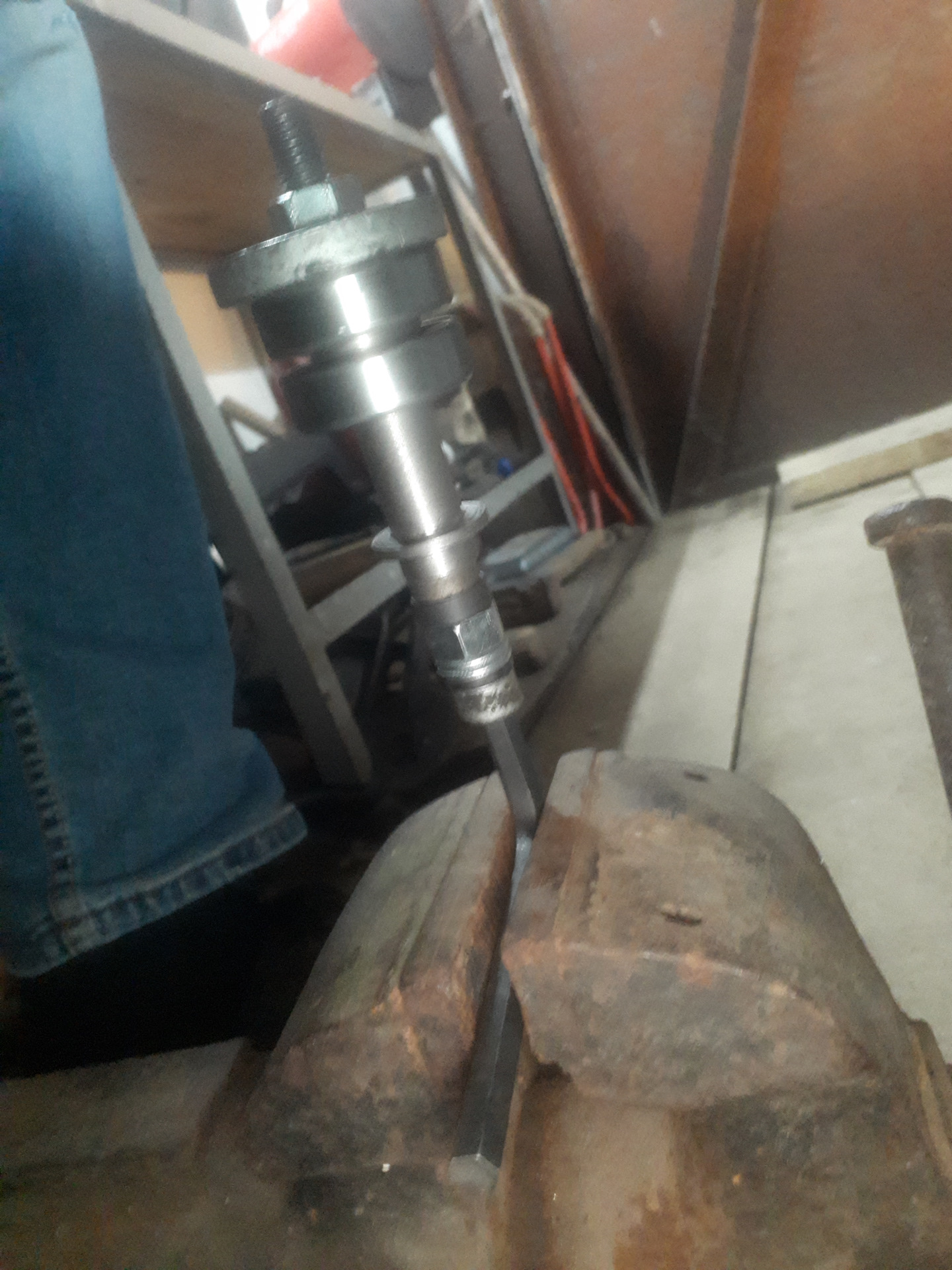

Весной загремел подшипник вискомуфты вентилятора охлаждения.

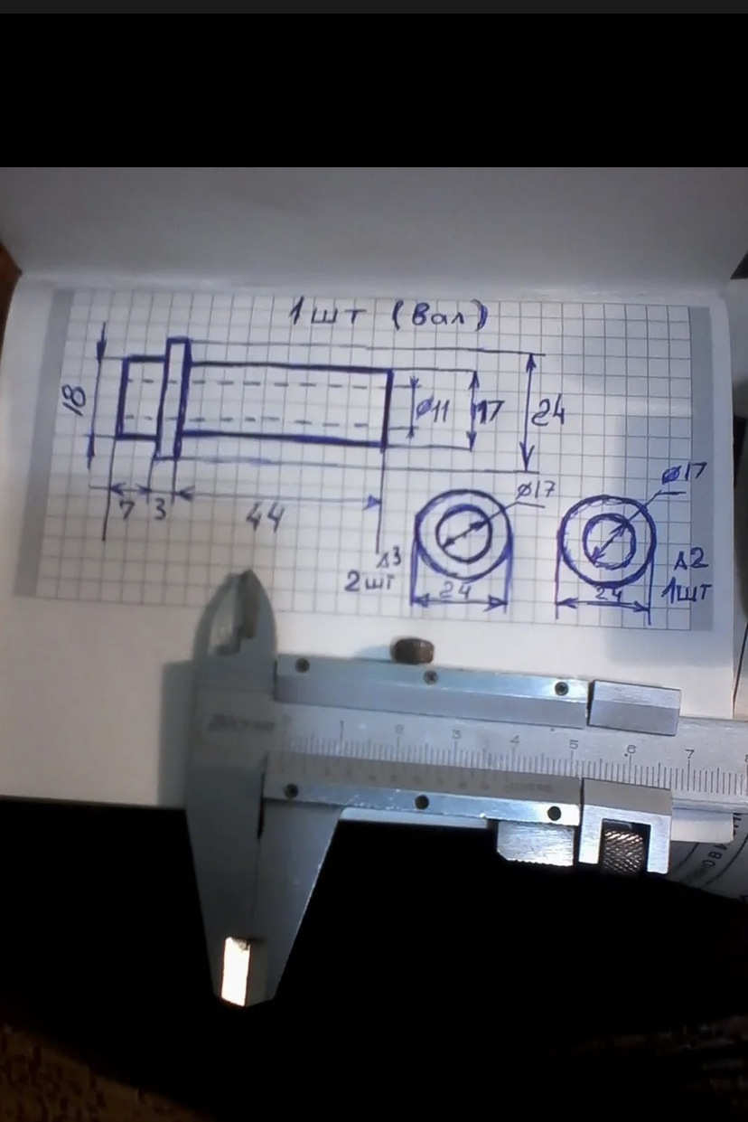

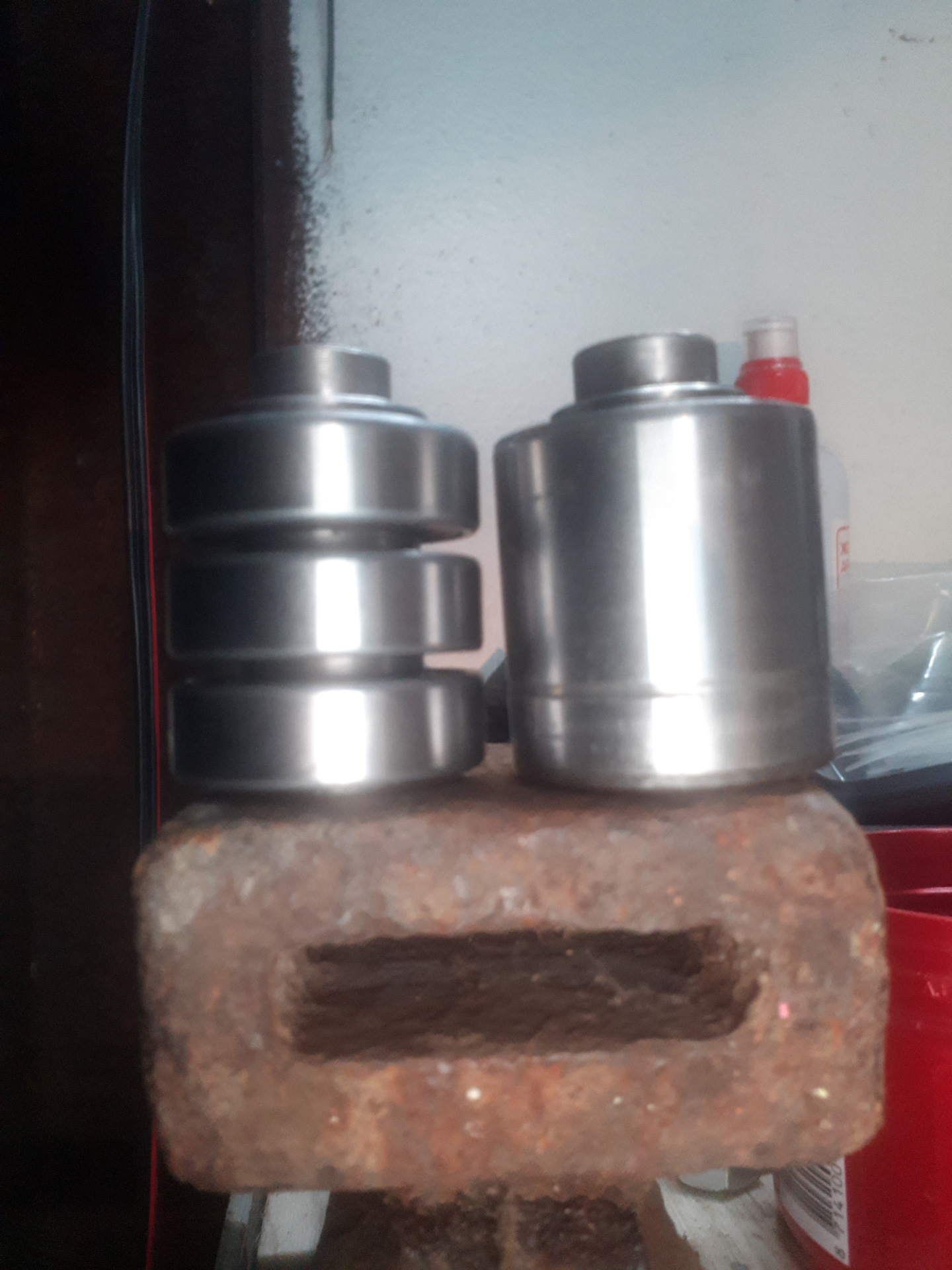

Заказал втулку с шайбами, сразу два комплекта (на всякий случай).

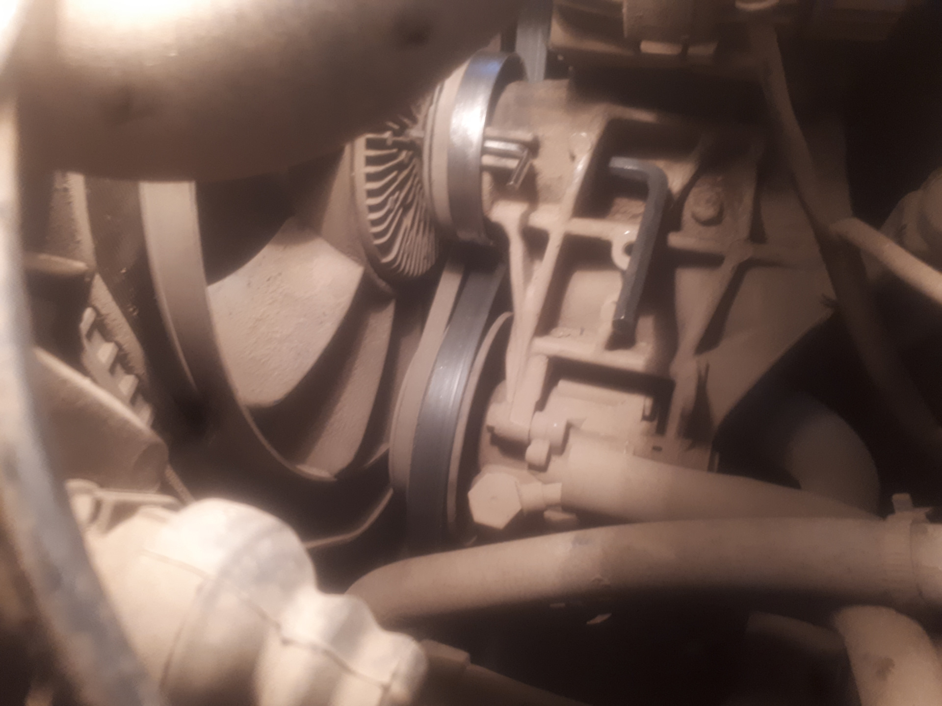

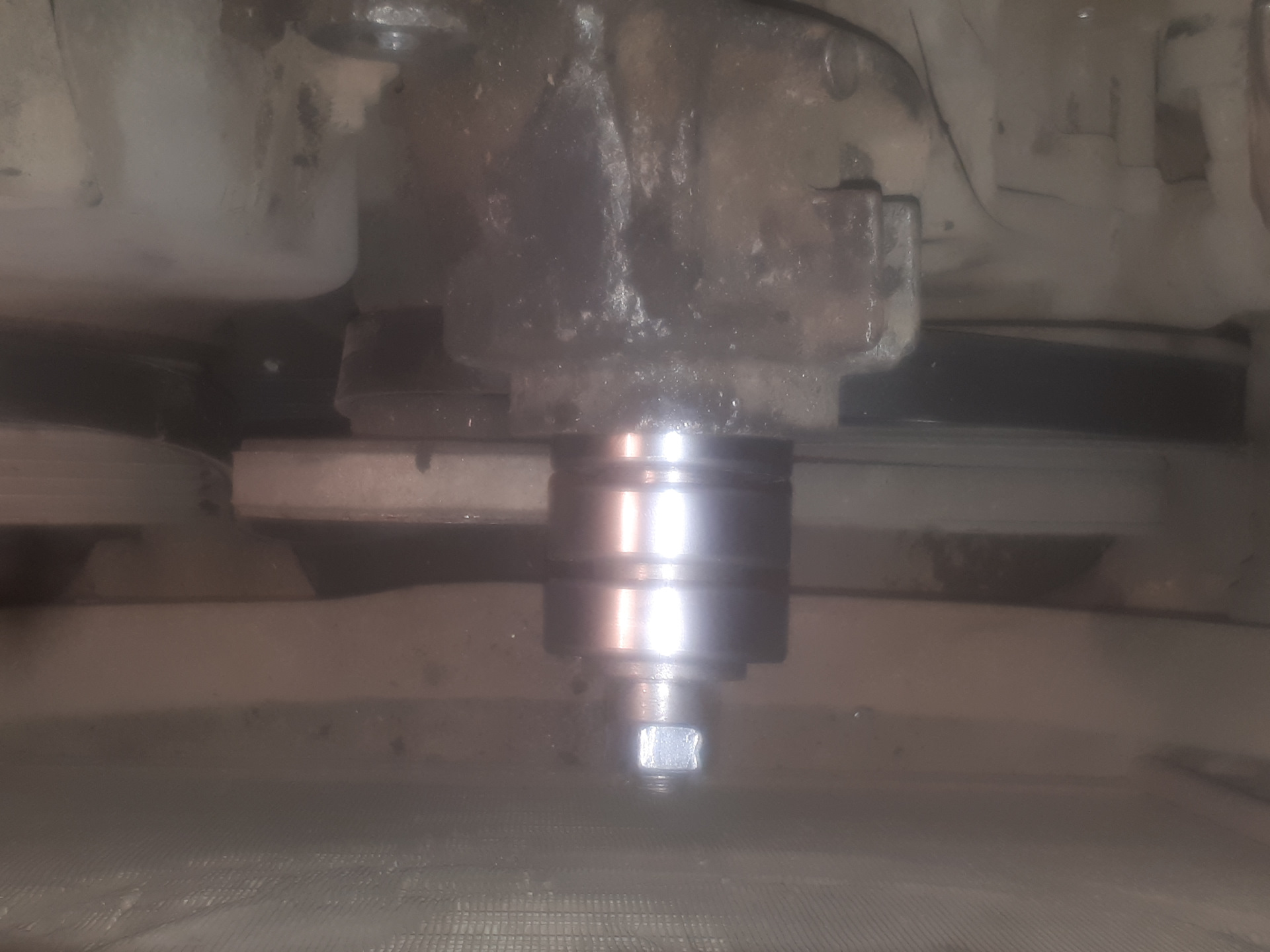

Извлек старый, без снятия "передка" — та еще гинекология, но мне было лень.
Посадил на втулку по три 203-х подшипника.
Получилось красиво.
Собрал все на место… стало тихо и хорошо.
