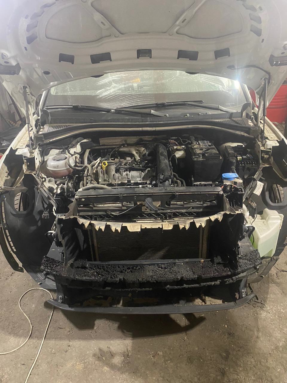

Сразу после покупки решил что оптика и панель улетят на свалку в виду моральной старости и соответственно начались поиски всего что нужно, благо наш интернет а в частности сайт всем известный завален (НЕ ГУМАННЫМИ) предложениями но кто ищет тот находит.
В дальнейшем постараюсь по мере набора информации обновлять запись
Распиновку взял без просу
pin1 — "+" (30 клемма)
pin11 — "-"
pin5 — CAN-L — фара pin2
pin15 — CAN-H — фара pin1
pin10 — CAN-L — Ex доп шина в Gateway pin7
pin20 — CAN-H — Ex доп шина в Gateway pin17
pin9 — CAN-L — Comfort в Gateway pin5
pin19 — CAN-H — Comfort в Gateway pin15

почему взят
блок 3Q0907338G Low
а не 3Q0907530AL High?
Галоген лучше Led? На Кодиаке хороший родной свет.
Всем сразу отвечу
Качество света галогенных фар меня устраивает на 100% но вот эстетически (просто не устраивает вид)
Разобрано так много по тому что уже половину собрал назад (двери уже сделаны) ШУМКА
Мутные-да! но купить б.у не мутные проблема (НЕ ГУМАННЫЕ ЦЕНЫ) а мутность и запотевания устраним

В итоге предложенное (МАСТЕРАМИ) решение по убиранию мути из фар было не приемлемым (пилить прорезь а потом запаять) решил оставить так но буду искать фару

Каждый конечно извращается как может) Но, штатный лед не такой уж и хороший, да ещё и фары потеют. Я бы заморочился с установкой линз, лучше штатного и главное дешевле раза в 4 точно. Второй вариант уж сразу заморочиться с фэйс лифт FL, с матричными фарами!
FL конечно круто но как говорится (Дочь миллионера не …)
Одна фара б.у. тоже не дешёвое удовольствие!
Автору: утеплитель капота штатный ещё надо поставить.
А вот тут спасибо, уже заказал и резинки на капот (хз но клипсы торчат а резинки нет)
В стандартные фары ставят линзы и светят они по итогу лучше led + не мутнеют и не образуют наледь
Неужели свет галогенных фар настолько плохой?
Если брать в расчет проблемы с LED фарами, то галоген, на моей машине, это лучший свет . А если ещё добавить напруги и сменить лампы, на 65 ваттные, оооо… А если честно, свет достойный .

Не многовато ли разобрано для замены фар и фонарей?
Чтоб фары поменять, нужно бампер скинуть
И салон до багажника разобрать)
Там проводка, шумка
вы заодно что ли? )))
Так машина пока разобранная стоит и ждёт деталей?
Да она куплена под хотелки (попробовать что за зверь)
