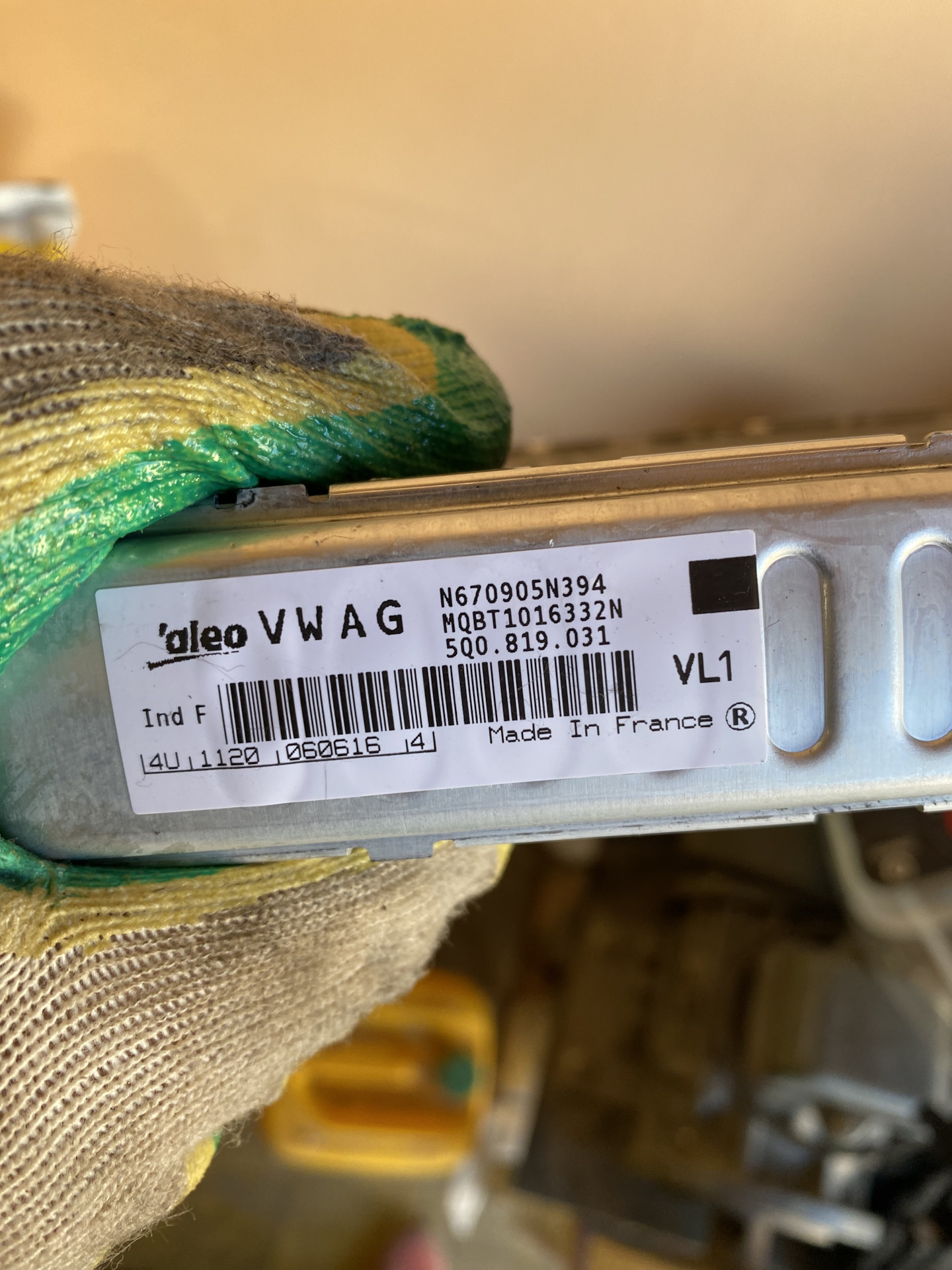

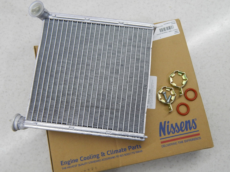

С наступлением холодов стал замечать, что эффективность системы отопления снизилась, при установке регулятора температуры климата на "максимум" из дефлекторов с водительской стороны шел теплый воздух, а с пассажирской стороны вообще прохладный. Была надежда на адаптацию климата и устранение воздушной пробки из печки, но эти действия не дали никакого результата. Стало понятно — забился радиатор печки. Почитав множество записей на драйве пришел к выводу, что самое эффективное это — покупать новый радиатор, менять антифриз. С производителем радиатора определялся долго, выбирал между LUZAR LRh 1852 и NISSENS 73980, так как оригинал был на порядок дороже, а эти аналоги зарекомендовали себя вполне достойно. В итоге был заказан NISSENS 73980.

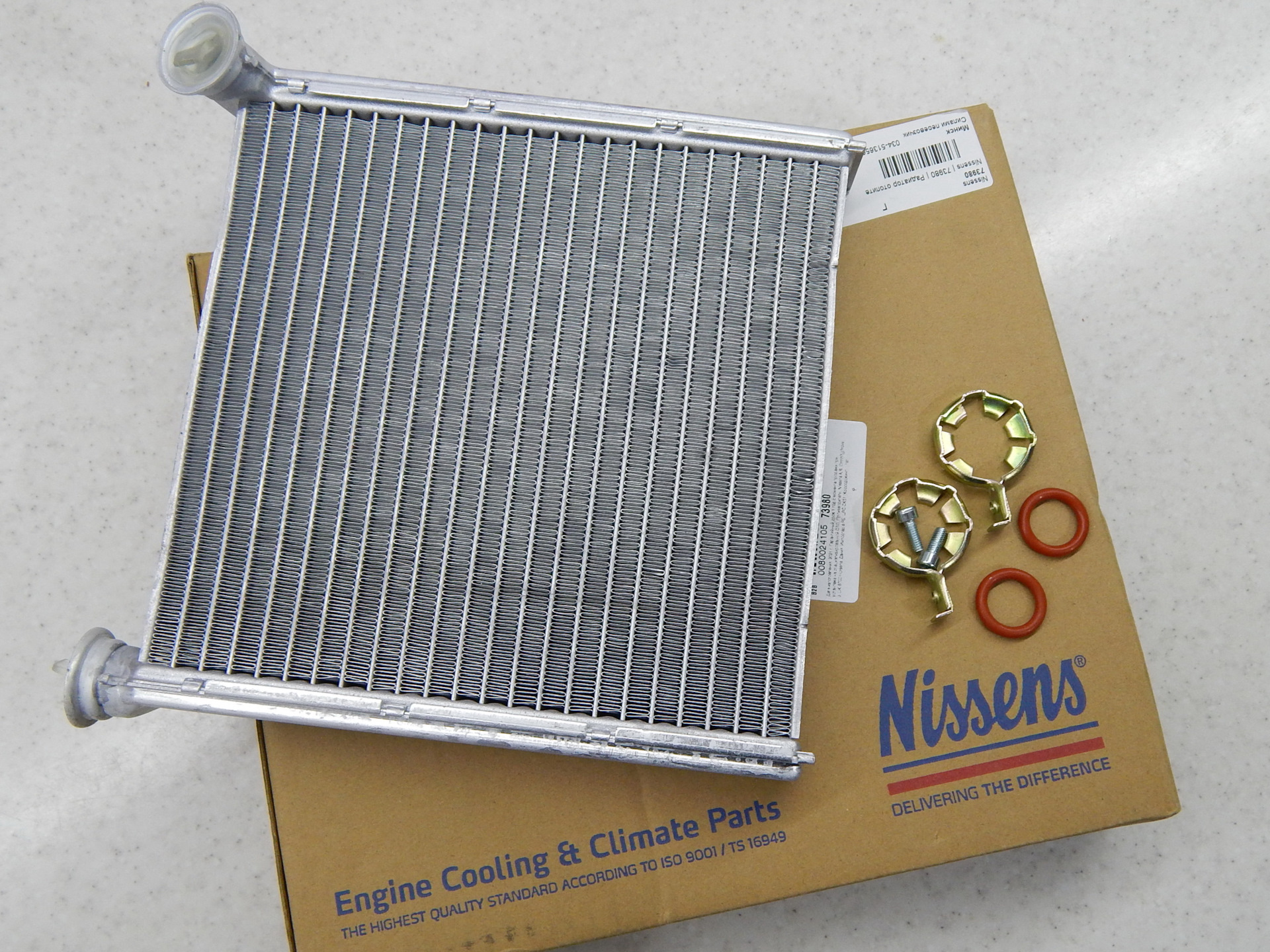

Антифриз тоже решил сменить на G12++, т.к. есть предположение, что именно G13 и есть причина засорения радиатора. Заказал концентрат FEBI 37400 3 бутылки по 1.5 литра и 10 литров дистилированной воды OILRIGHT 5514.

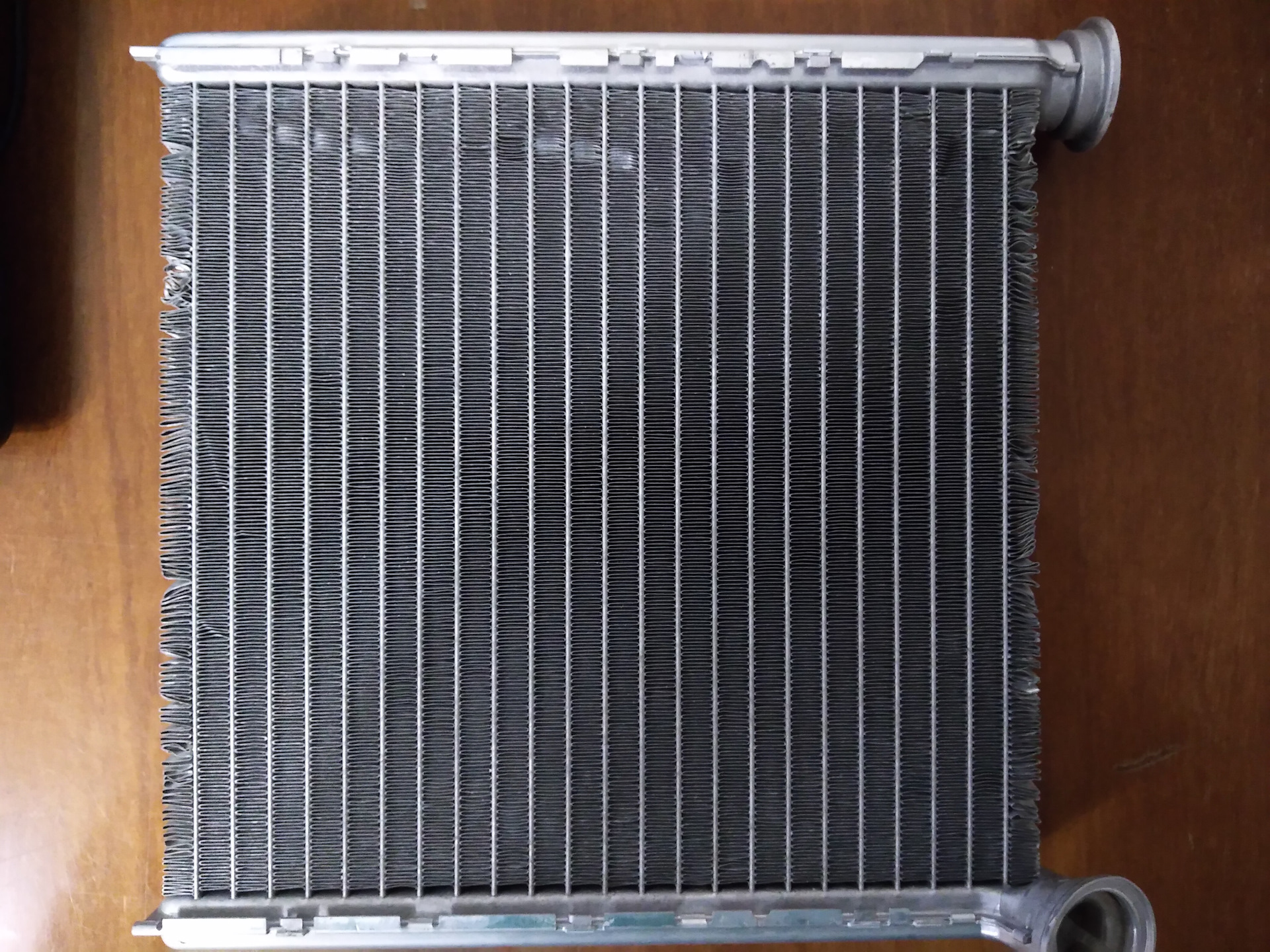

Сам радиатор решил поменять самостоятельно, т.к. процесс не сложный: снять защиту картера, слить антифриз с правого нижнего (по ходу движения) патрубка основного радиатора, снять левую облицовку тоннеля в салоне, снять канал для обдува ног водителя, снять кронштейн крепления облицовки тоннеля, демонтировать клипсу крепления верхнего алюминиевого патрубка радиатора, раскрутить хомут крепления нижнего алюминиевого патрубка радиатора, снять с 4 защелок крышку отсека радиатора, отсоединить патрубки и вуаля, радиатор вытаскивается без проблем. В салон на водительский коврик лучше положить пленку, под корпус печки ее тоже нужно подпихнуть. После демонтажа радиатора причина подтвердилась — радиатор забит, даже воздух с трудом проходит через него, через подводы заглянул внутрь, бачки с обоих сторон чистые, забились сами перемычки, сам проход в перемычках очень маленький, на вид менее 1 мм.
Установку нового радиатора производим в обратной последовательности, все подошло, можно сказать, идеально. Резинки на трубках оставил старые, а вот хомуты поставил от нового радиатора (с новым радиатором в комплекте шли 2 хомута и 2 резинки на патрубки), они плотнее сели на место.
После этого хотел добавить антифриза и съездить в сервис на полную (почти) аппаратную замену антифриза, что-бы не выгонять воздушные пробки, но обзвонив несколько сервисов услышал, что такую замену они не производят, а просто сливают антифриз через нижние патрубки и заливают новый. Такой вариант не устраивает, у меня и так почти уже все разобрано, поэтому решил попробовать сам. Снял левый нижний патрубок радиатора и слил антифриз с этого контура, компрессором дунул в расширительный бачек, вытекло еще немного с обоих контуров. В общей сложности с системы удалось слить порядка 5,5 литров антифриза, т.о. в системе осталось порядка 2,2 литра. Подготовил 6 литров свежего антифриза (развел концентрат 1:1 с дистилированной водой) и начал заливать в расширительный бачек, после всех манипуляций съездил на горку, установил авто передом вверх, погазовал минут 5, пробка из печки вышла, из всех дефлекторов пошел горячий воздух, долил антифриз до нужного уровня и все, процесс закончен, результат достигнут. Замена антифриза получилась не совсем полной, поэтому процедуру можно повторить при замене масла, предварительно купить еще полторашку концентрата, все равно защиту снимать нужно будет.

Здравствуйте. Не подскажете размер уплотнительных резинок радиатора печки. Поставил Ниссенс с его резинками и стал верхний патрубок подкапывать, а старые выкинул. Может знает кто, чтобы купить поплотнее
Привет, я оставил родные, они показались мне более мягкими и побольше чуть, размеры увы, не снимал.
Вот вот, те которые шли с радиатором, меньше, поэтому пропускать начали. Купил подбором побольше чуток, не влезли. В итоге тоже родные вернул и фиксаторы тоже ваговские поставил. Так, к слову: уже второй радиатор поменял. Пробег 550к

Пробовал мыть радиатор промывкой для труб «Крот».
Разобрал — достал радиатор и заливал жидкость «Крот». На улице прохладно +7/+10C.
Для ускорения процесса газовой горелкой (маленький баллон надевать на сопло)-грел соты. Пенилось очень сильно.
Промывал под напором воды.
Процедуру повторил раз 5 наверное, пока не закончился литр химии.
Уже неделю в эксплуатации — пока греет и все нормально.

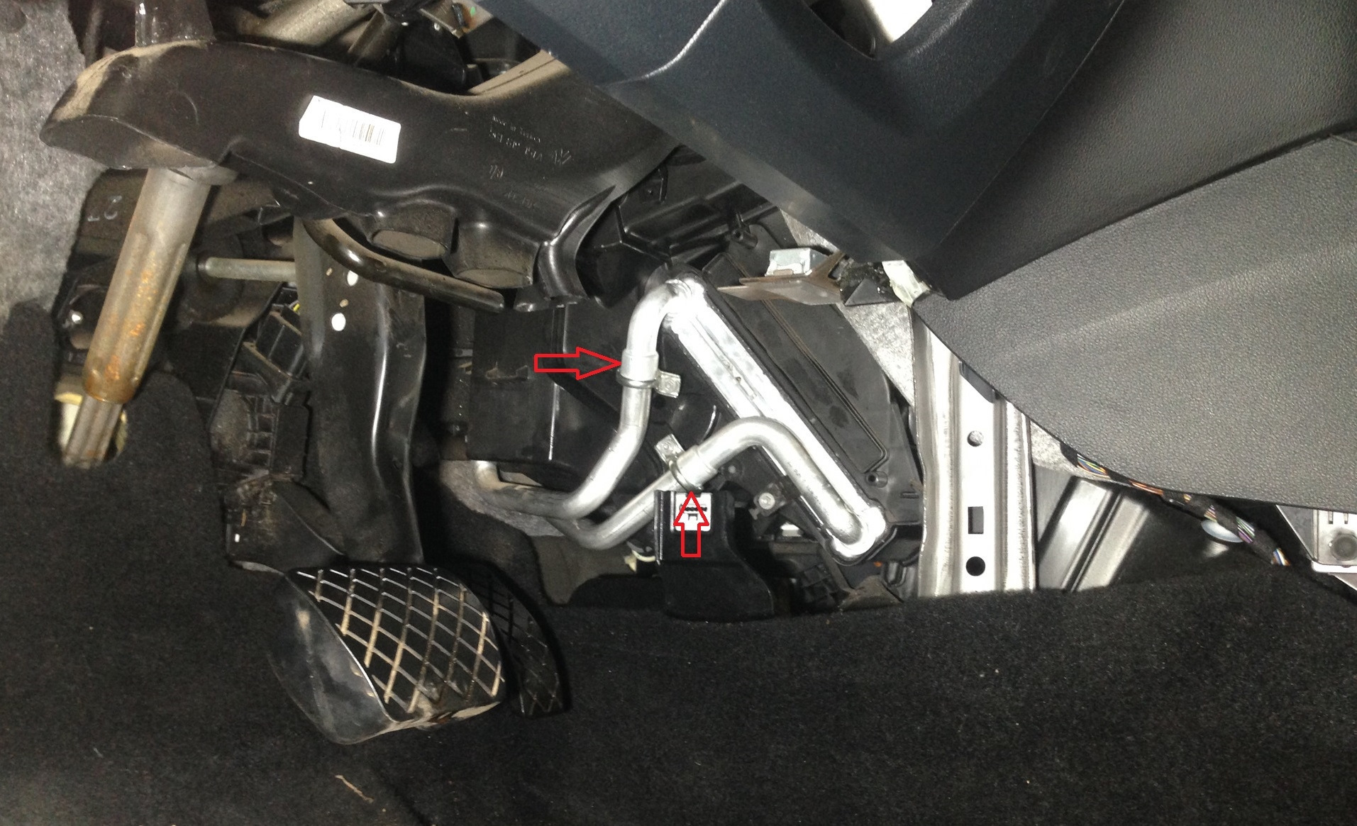

Закину своих 5 шиллингов, чтобы никто не ошибся. )

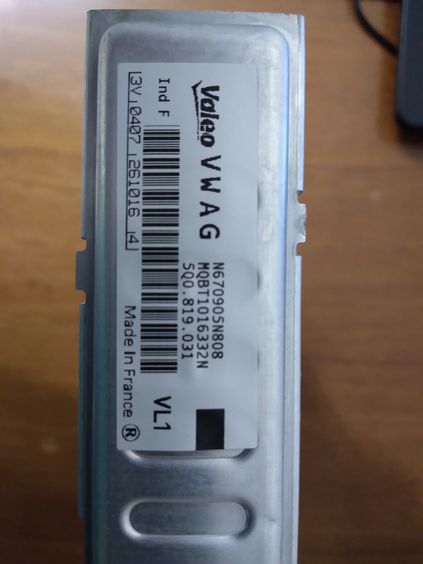

Да, дельная картинка, но чтобы определить, какой именно стоит радиатор нужно заглянуть под педальный узел, по-моему там виден верхний патрубок и его крепление к радиатору.
Еще при замене салонного фильтра на его крышке надпись или Денсо или Валео. Денсо у 80-90 % октавий.
А под педали заглянуть проще.)
Не обращал внимания, нужно глянуть :)
Sav-74
о, спс, в посте не хватает, накидали в комментариях!
kolymba79
На заглушке салонного фильтра написано какой стоит

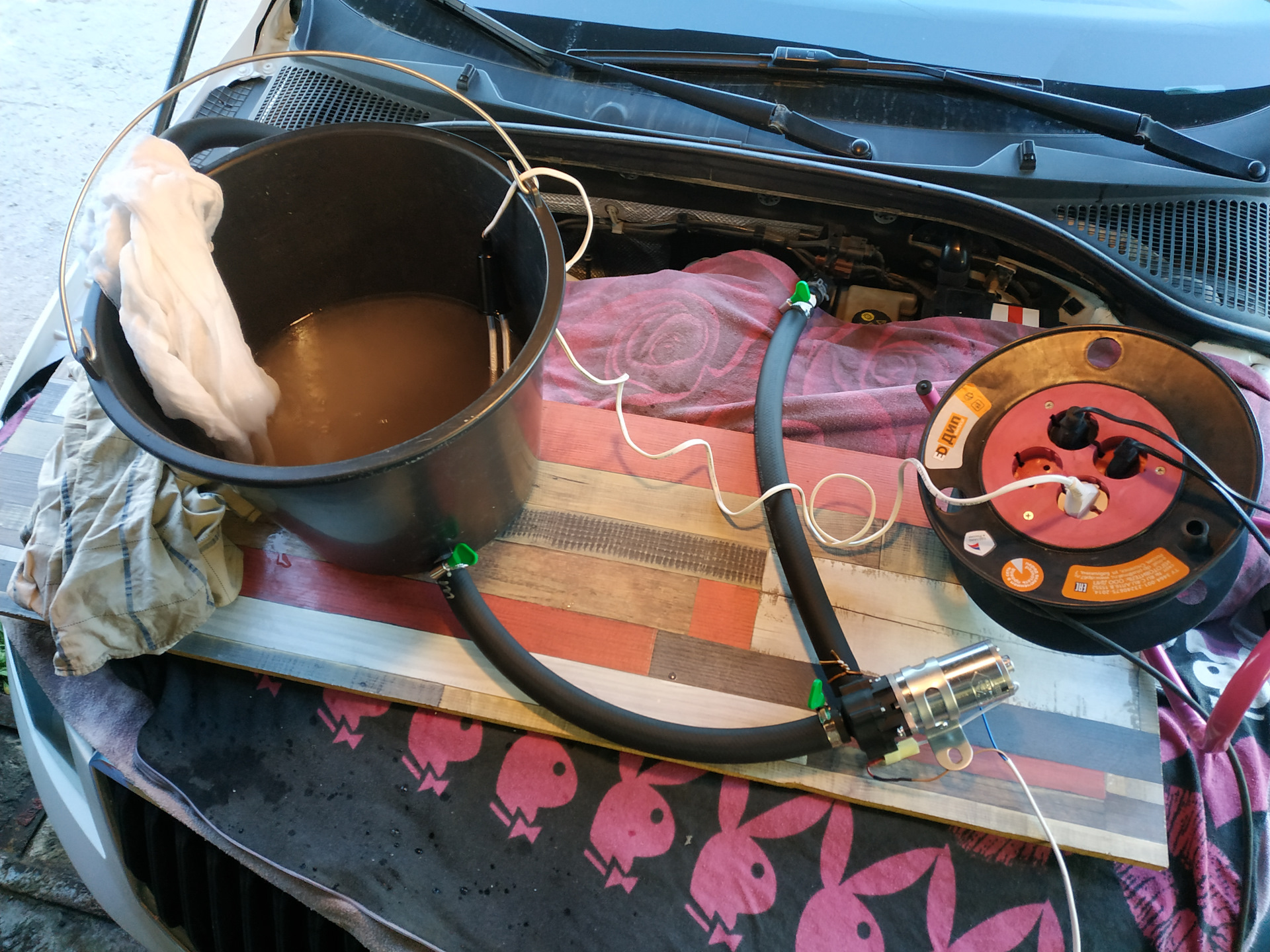

Я пробовал промыть вот так . Собрал такую схему — помпа + бак с кипятильником . Грязи почти не было . Промывал сначала лимонной кислотой — 5 пакетиков по 50 гр, затем 3 ложки пемолюкса, а затем 3 ложки соды. При этом менял дист воду на новую . Воду доводил до температуры 80 градусов .Но так ничего глобально и не вылилось из радиатора. Предпосылка к промывке была такая что — на холодную правая сторона нагревается хуже чем левая, но в процессе езды когда все прогреется то правая сторона начинала греть хорошо, затем опять если встать и стоять на ХХ минут 20-ть, то правая сторона опять угасает греет но так себе, как поехал — так все ок . Толи помпа плохо качает ? Я так и не понял . Либо менять этот радиатор все же придется так как там не грязь а каменные отложения и их не вымыть никаими растоворами.
Серьезно заморочился, я так понял, это тоже нужного результата не принесло? Тогда да, самое правильное это поменять теплообменник, надежнее.
да, возился полдня . Результат — так себе. Или надо долго промывать его на 80-90 градусах, может пробьет .
