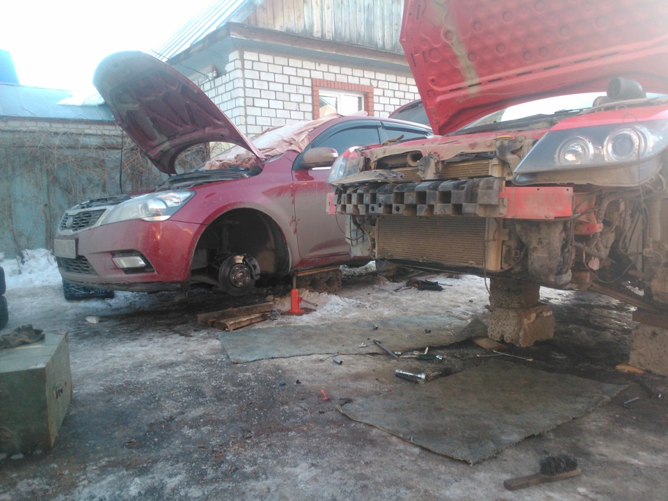

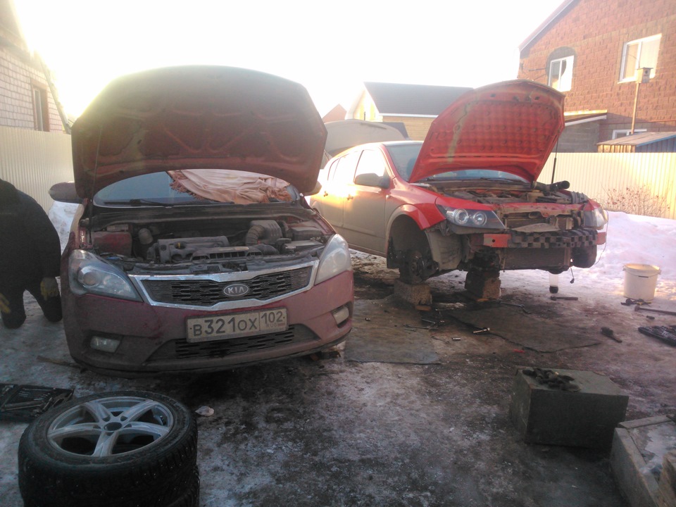

Все таки психанул… Долго не решался на такой долгий процес всего лишь из за маленьких сайлентов подрамника. Очень уж не хотел снимать подрамник. Полазив в просторах интернета стало понятно что без этого не обойтись. Менять решил сам, на улице))) Пол дня было потрачено на снятие. Долго гадал как отцепить провода с усилития руля, пришлось открутить клеммы, снять бачок с охлаждающей жидкостью и вынимать все провода усилителя. Замена сайлентблоков не сложной, потратил около часа. Ко всему этому заменил втулки стабилизатора и поменял жидкость в гуре. Собирал все на место уже на следующий день, сил и нервов уже не хватало. Собрать вышло быстрее)) управился за три часа. К концу приехал друг на сиде, с стабилизаторными Стойками) Результатом очень доволен, пропали глухие удары по кузову, на не ровностях теперь полная тишина в салоне)

Уважуха! Зимой, на улице…столько работы провернул ) монстр👍👍👍⚡
Сосед менял на морозе помпу на десятке, когда я это увидел, сказал, что мой гараж с ямой в его распоряжении. Самому приходилось… Парни это супер в таких условиях работать! Но… берегите здоровье! Ни одна машина его не стоит! И главное, подставки нужно посерьезнее, хотя бы колеса для страховки подкладывайте. Работой восхищен ))))

Помню в -40 в тайге на камазе стартер снимал… бл…
В одного и на холоде, отчаянный мужик ты))) уважуха)))

Молодец! Но такую работу надо делать не на улице, ты походу, весь снег растопил…
Не то слово… Трава росла))))
