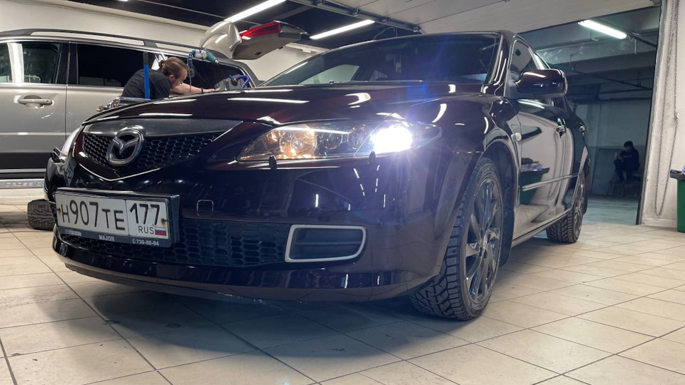

Да, забросил Драйв… как-то не до него сейчас, но про замену АКПП всё-таки решил написать, чтобы как минимум зафиксировать сей факт для себя.
Как всегда обратился в уже проверенный и нравящийся сервис — Мазда СТО на Тушинской.
АКПП установленная с конвейера прошла 228 000 км. Учитывая, что купив Маздочку с пробегом 192 000 (если память не изменяет) и естественно сразу поменяв абсолютно все жидкости и масла (включая в АКПП) я увидел, что из неё бедной вытекало… я не удивлен необходимостью её замены.
Прежняя АКПП "испустила дух" практически на глазах… стремительно и скоропостижно.
Сначала появился мощный пинок при переключении с 3 на 4. Буквально через пару дней пинок пропал, но появился сильный удар в АКПП на 3->4. Еще через 2-3 дня в качестве анонса удара появился противный звук при интенсивном ускорении. И уже не только с 3 на 4, но и с 2 на 3.
В итоге езда превратилась в лотерею "А загорится ли сегодня индикатор АТ"?
В итоге спустя всего неделю после появления явных проблем с АКПП в пробке на режиме "Drive" и выжатой педали тормоза Маздочка заглохла. Без троения, или каких-либо других симптомов. Обороты подскочили и резко упали в ноль. За секунду. Заглушил. Завел. Всё хорошо. Работает ровно. Чеков не горит.
Такое же повторялось еще несколько раз в разные дни. Записался на ТО.
В процессе общения с приёмщиком, а как известно "хороший приёмщик — твой лучший друг и психолог"… пожаловался ему и на коробку и на то, что Маздочка периодически глохнет без видимых причин. Прокатились. Приговорили коробку, т.к. она точно умерла и именно она могла быть причиной глохнущей машины.
Поскольку ТО и замена коробки требуют существенно разного времени на подъемнике — дата работ сместилась, а выезжать на этой коробке уже не было никакого желания. Оставил Маздочку в сервисе. Попросил нормально её протрясти и заменить всё, что нужно (в том числе и лампочки подсветки центральной консоли… часть не работала давно, но руки так и не доходили до них… понял, что мои руки не дойдут никогда)…
В итоге Маздочка провела в сервисе около недели.
P.S.: АКПП на мою удачу была у ребят в сервисе в наличии. Искать не пришлось.
