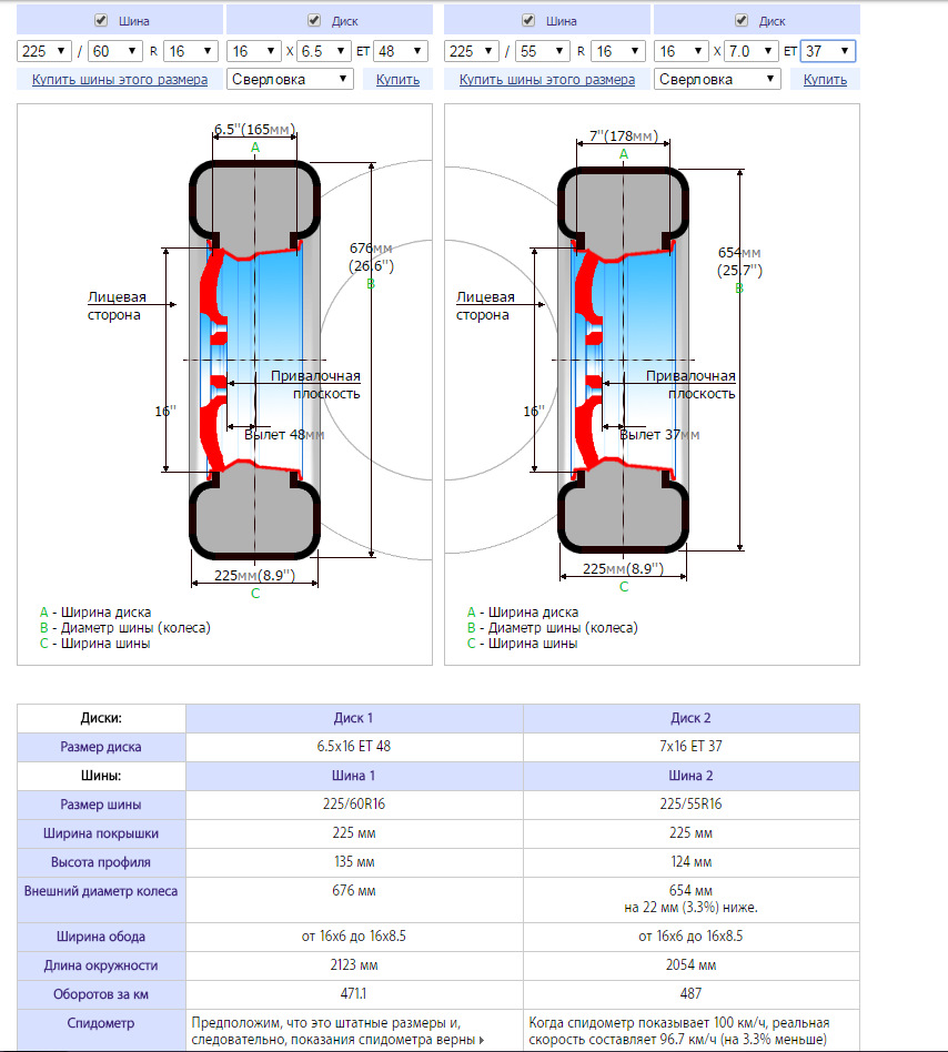

Купил у продавца наифарпосте 4х поршневые он говорит что влезут в литьё на 16 с 48 вылетом… Придёт посылка напишу статью)))
Ктонибудь внятно скажите 4х поршневые с subaru forester sti sf5 на 294 мм дисках на оитьё R16 с вылетом 48 налезут или не налезут
Вылет может мало что значить… Важна форма спиц и х-фактор, который ни где не указывается.
Просто пример, штатный вылет на WRX STI в кузове GDB +53, штатный вылет у Форестера SH +48. Оба диска R17, но диск с Форестера не встанет на Брембо тормоза от WRX STI, мало того, он даже и с обычными 4 поршневыми суппортами не встанет.
Поэтому или смотреть в интернете, по названию и параметрам диска, встанет он или нет. Или же только примерка.

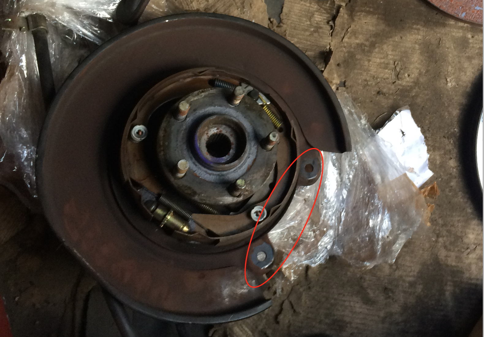

так, не могу разобраться вот с чем, как называется деталь к которой прикручивается суппорт задний?
На тюн бай сти стоят обычные голды, как на сти и форе, они прикручиваются к кожуху, который отличается от штатного размерами (под 315й диск) и ушами крепления суппорта, которые рассчитаны именно под брембо.
Вот эта деталь, куда суппорт прикручивается, я правильно понял что это одновременно является продольным рычагом, и в него же ступица вставляется?
Суппорт прикручивается к этим ушкам, они являются частью защитного кожуха с обратной стороны диска, а он уже прикручивается к, видимо, продольному рычагу, в который вставляется ступица…
На фото ступица легаси бе под брембо, буду разбирать — сделаю фотку)
А механизм ручника под 190 диск — он другой? Имею ввиду, чтоб вообще без какого либо колхоза все поставить, мне получается нужен щиток, чтоб суппорт без проставки прикрутить, а с ручником как быть? Механизм ручника весь тоже с тюнед бай сти надо брать?
Как дойдёт до установки — смогу ответить на этот вопрос. Очевидно, что он другой, но можно ли на кожухи от тюн бай сти поставить родные колодки ручника, наростив их до 190 — хз. Но я не думаю, что кто-то будет продавать кожухи отдельно, даже если и будет — скорее всего это будут ступицы в сборе, включая систему ручного тормоза.
вообщем надо брать прям всборе всю конструкцию с рычагом со ступицей с ручником с дисками тормозными
В идеале, да. Сейчас комплект полный на легаси есть в продаже — 67тр)

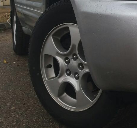

вот такие на глаз залезут ?
Сложно сказать по фото, на зная названия и параметров дисков.

это из ссылки на Denis154 : Начинаем замену с 275 на 315, мои 7J x 16 E37 чуток не влезли, 11 мм вылета не хватило – даже не вылета суппорт тупо уперся в полку диска.
мои диски 6,5J * R16 * ET48, получается у меня вылет как раз таки на эти 11 мм больше )) интересно влезет ли без обтачивания )))
Не совсем верный ход мысли, вернее в другую сторону.
Рекомендую вот этот сайт
www.willtheyfit.com/
Там будет хорошо видно, что колесо с вылетом +48 сидит ближе к ступице, а с вылетом +37 дальше.
В случае с Denis154 ему не хватило 11 мм до вылета +26.
Вот в этой записи первое фото как раз 16 диск с шириной 6,5 и вылетом +48.
www.drive2.ru/l/3248983/
А у вас работает willtheyfit? Меня там забанили. :D Слишком активно примерял видимо.
Работает через прокси. Напрямую доступ закрыт.
Походу я всё равно виноват, он работал-работал, а потом я разместил ссылку на него в паре тем сообщствест и он забанил россиию.))
