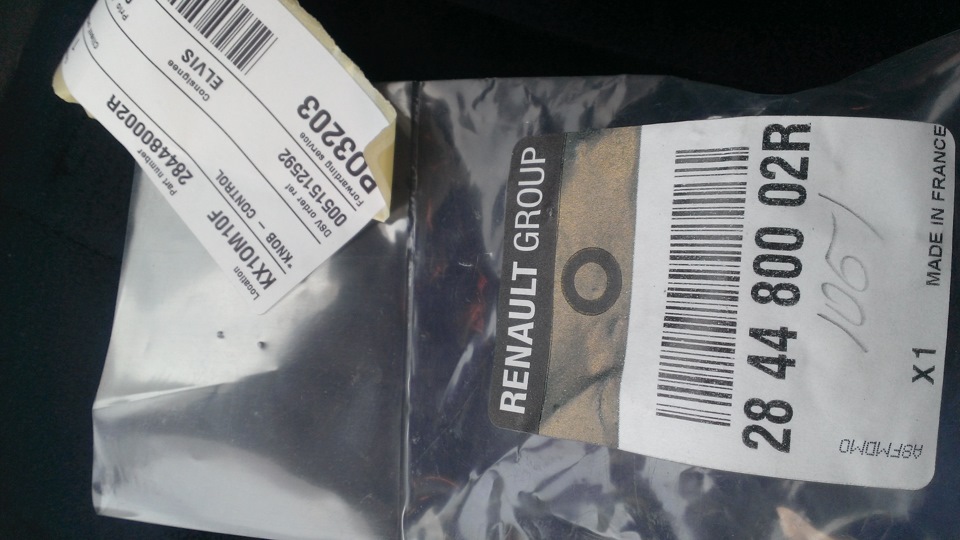

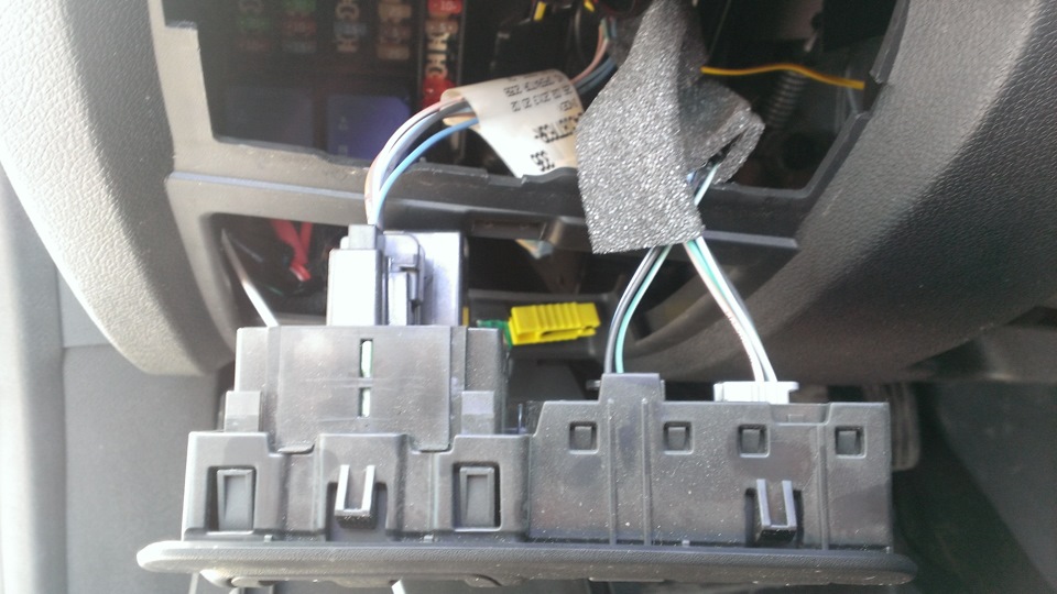

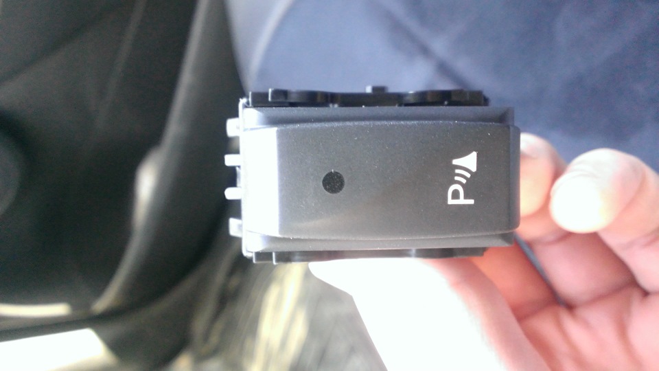

Приехала моя кнопка, забрав ее тут же поехал устанавливать ее в машину.

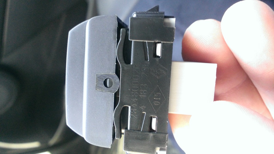

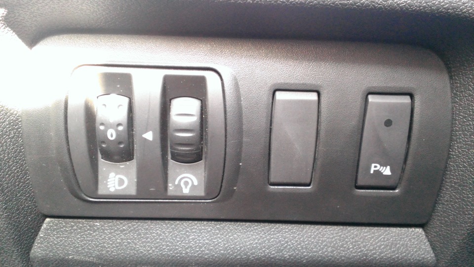

Для этого вытаскивается накладка, из нее достается заглушка и вставляется кнопка

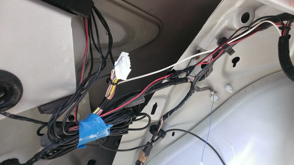

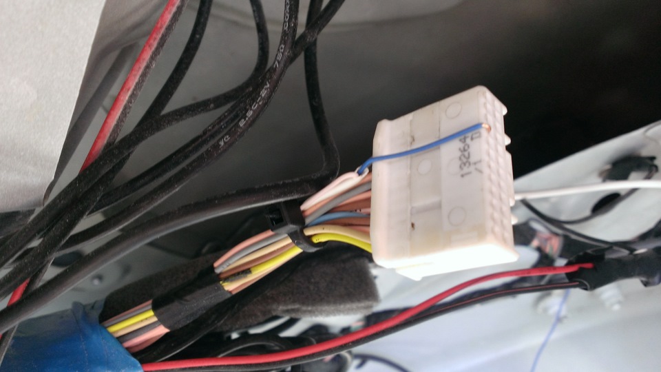

далее необходимо снять боковую обшивку с багажника и найти необходимый разъем
далее путем прозвонки нашел необходимый провод и вставил заранее прокинутый проводок от кнопки багажника.

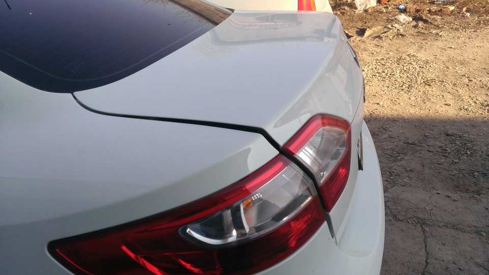

при нажатии кнопки багажник приоткрывается на 5 миллиметров
а далее нужно ручками. Теперь думаю так оставить или все же сделать чтоб крышка полностью поднималась.

Привет, а подскажи пожалуйста, как снять саму заглушку?
нона на защелках
Это я видел)
А как чем снять можно? Боюсь эти защелки сломать.
Подскажи, пожалуйста
