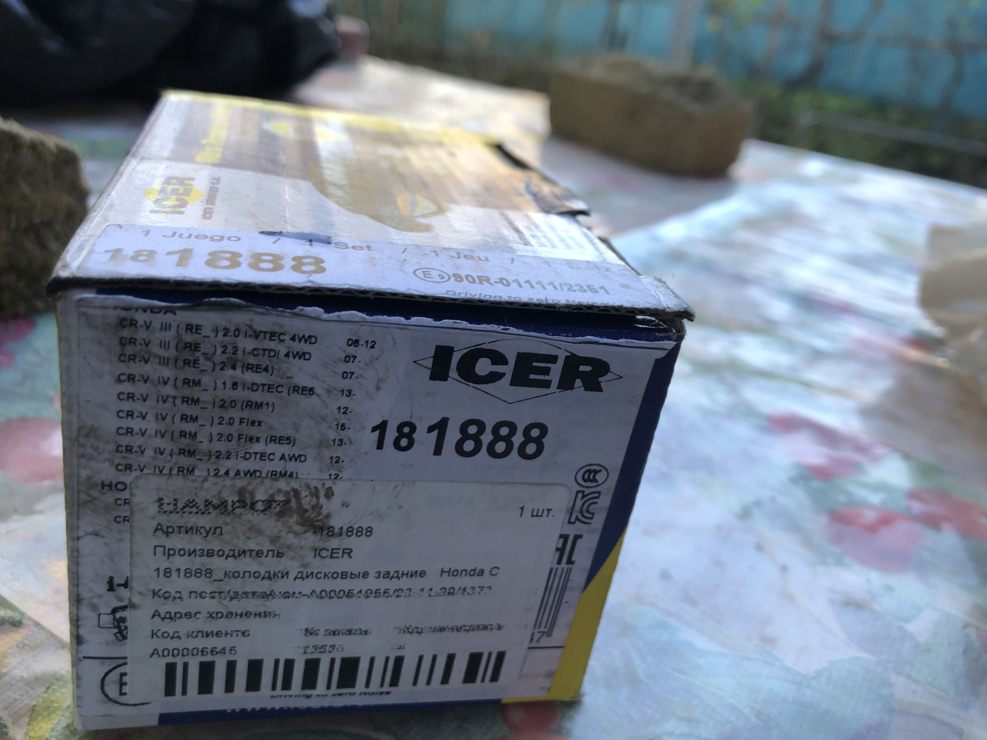

Все время ставил galfer но с нынешними ценами решил попробовать что попроще

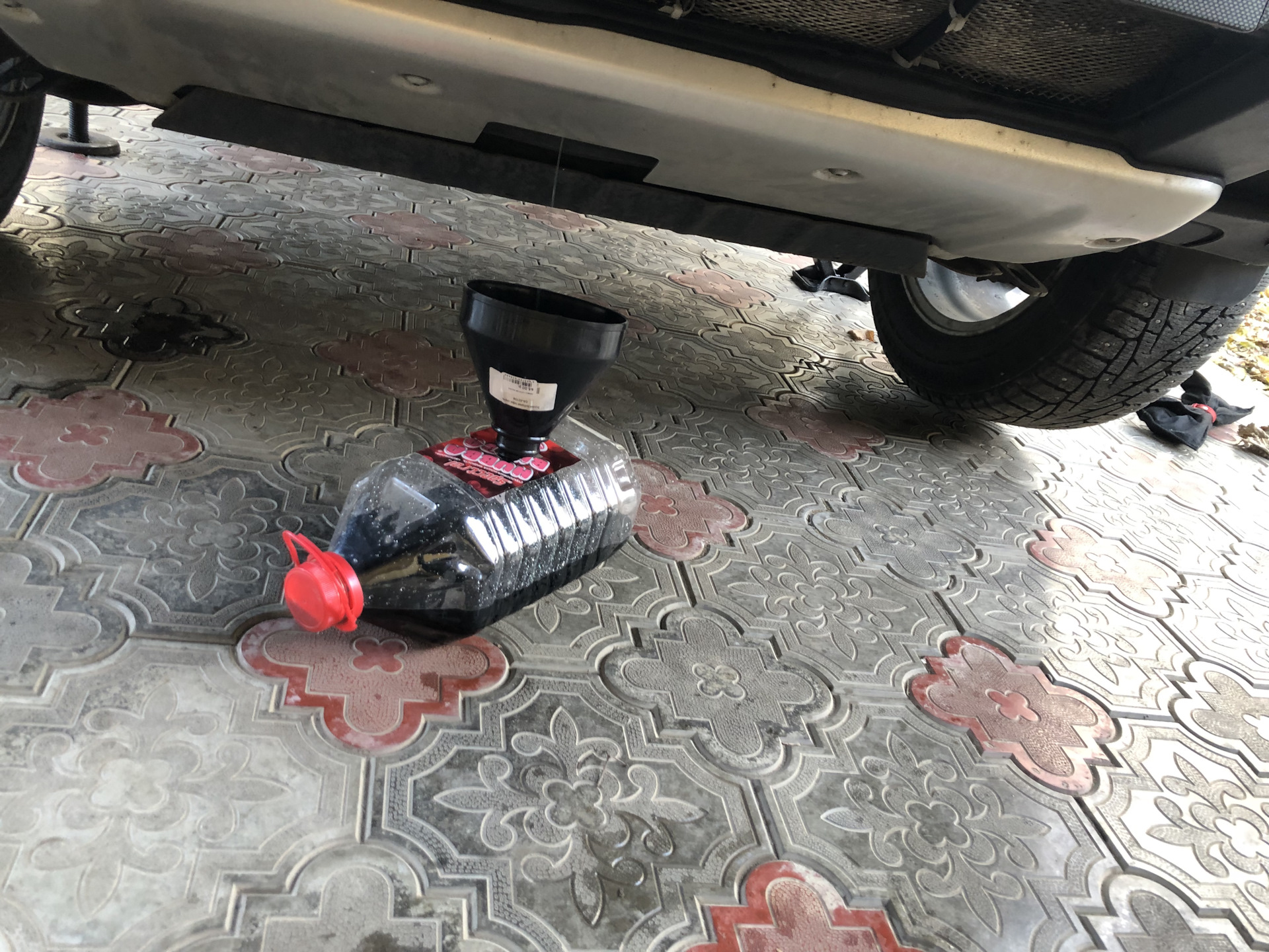

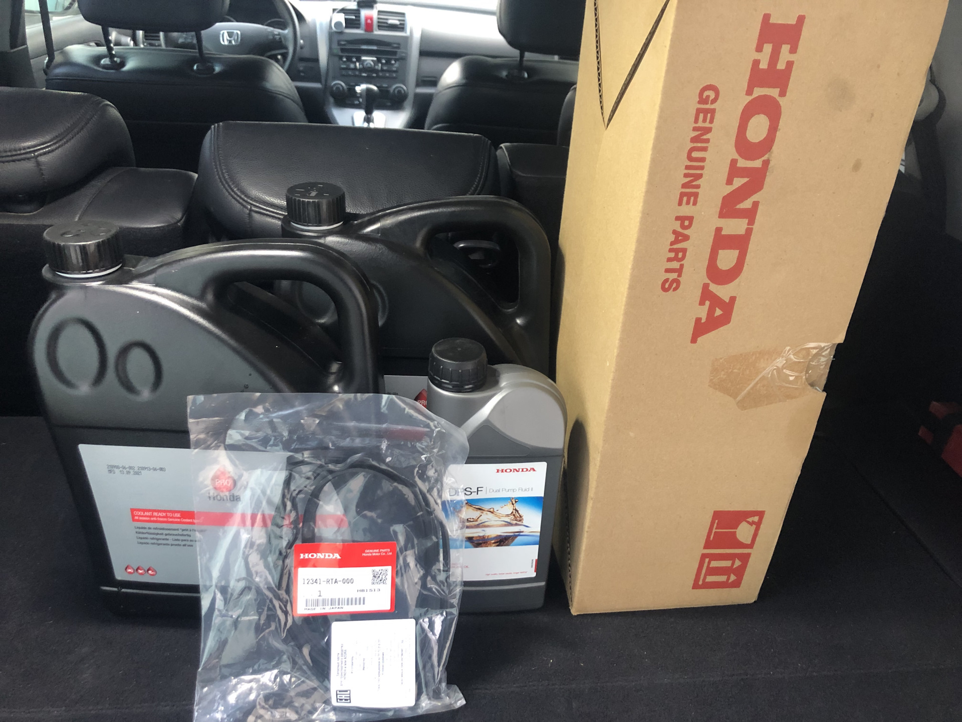

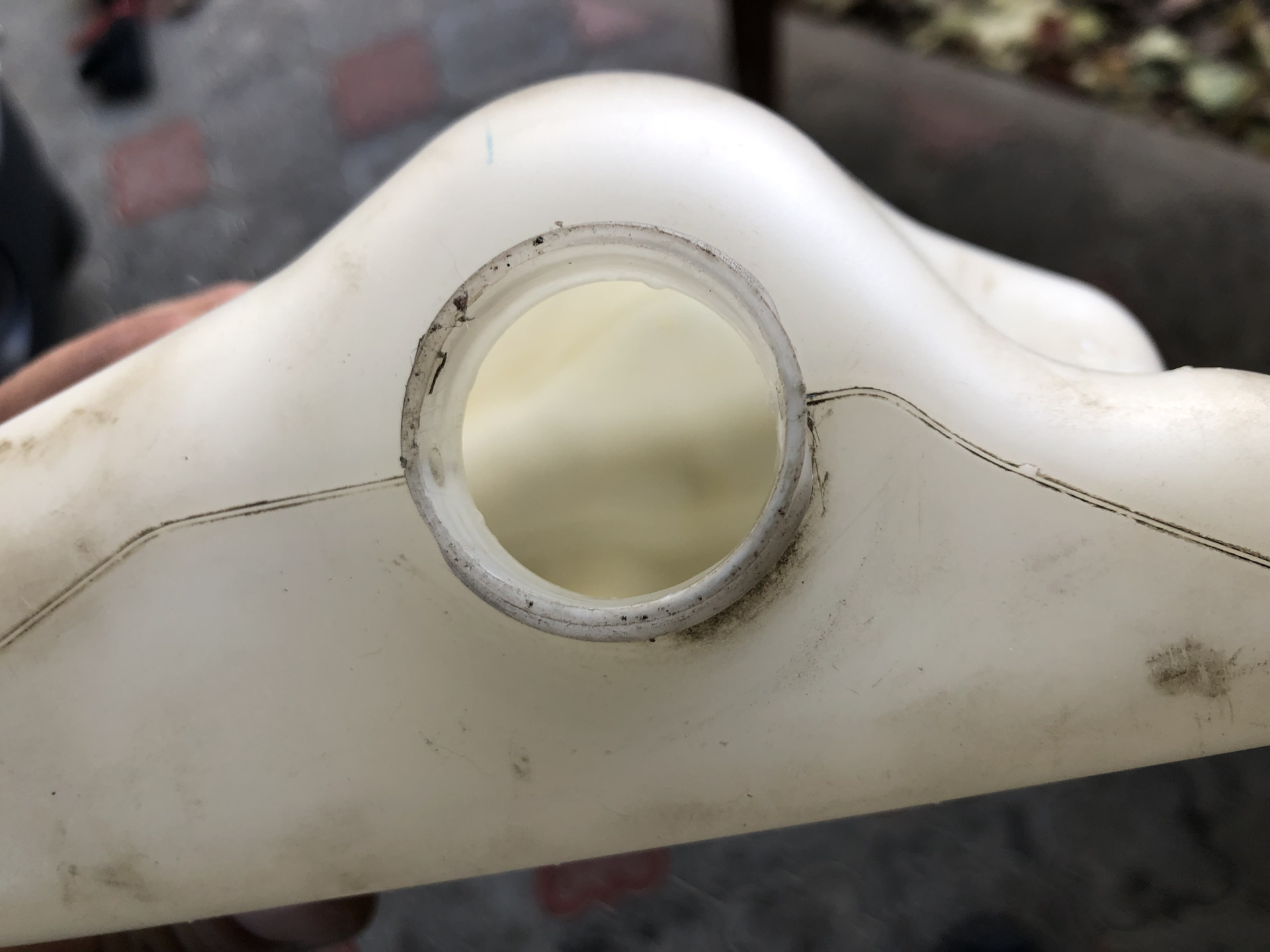

Поддомкратил машину и сливал антифриз
Снял расширительный бачек вымыл его из нутри ушло на замену примерно 5,5 антифриза

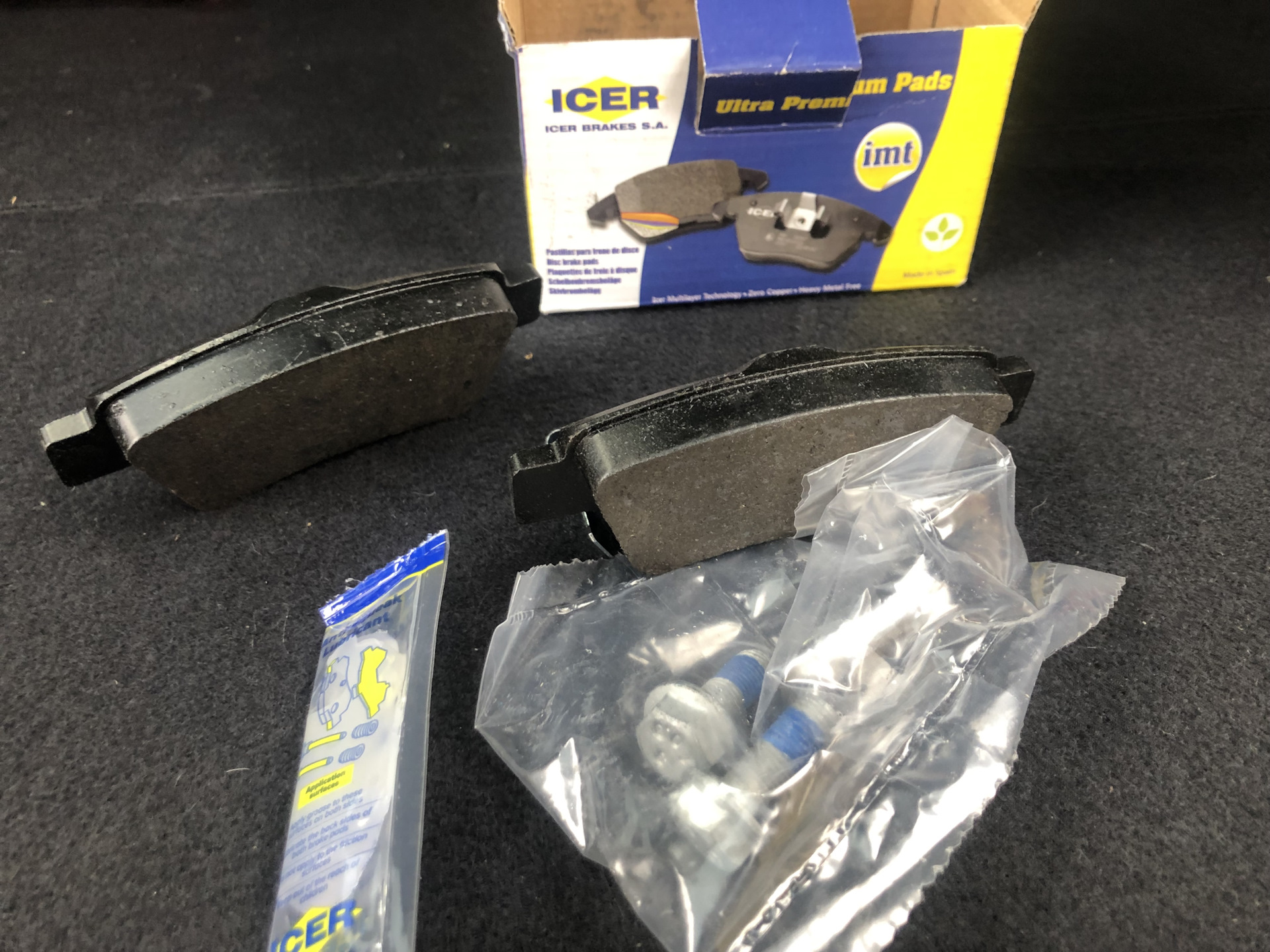

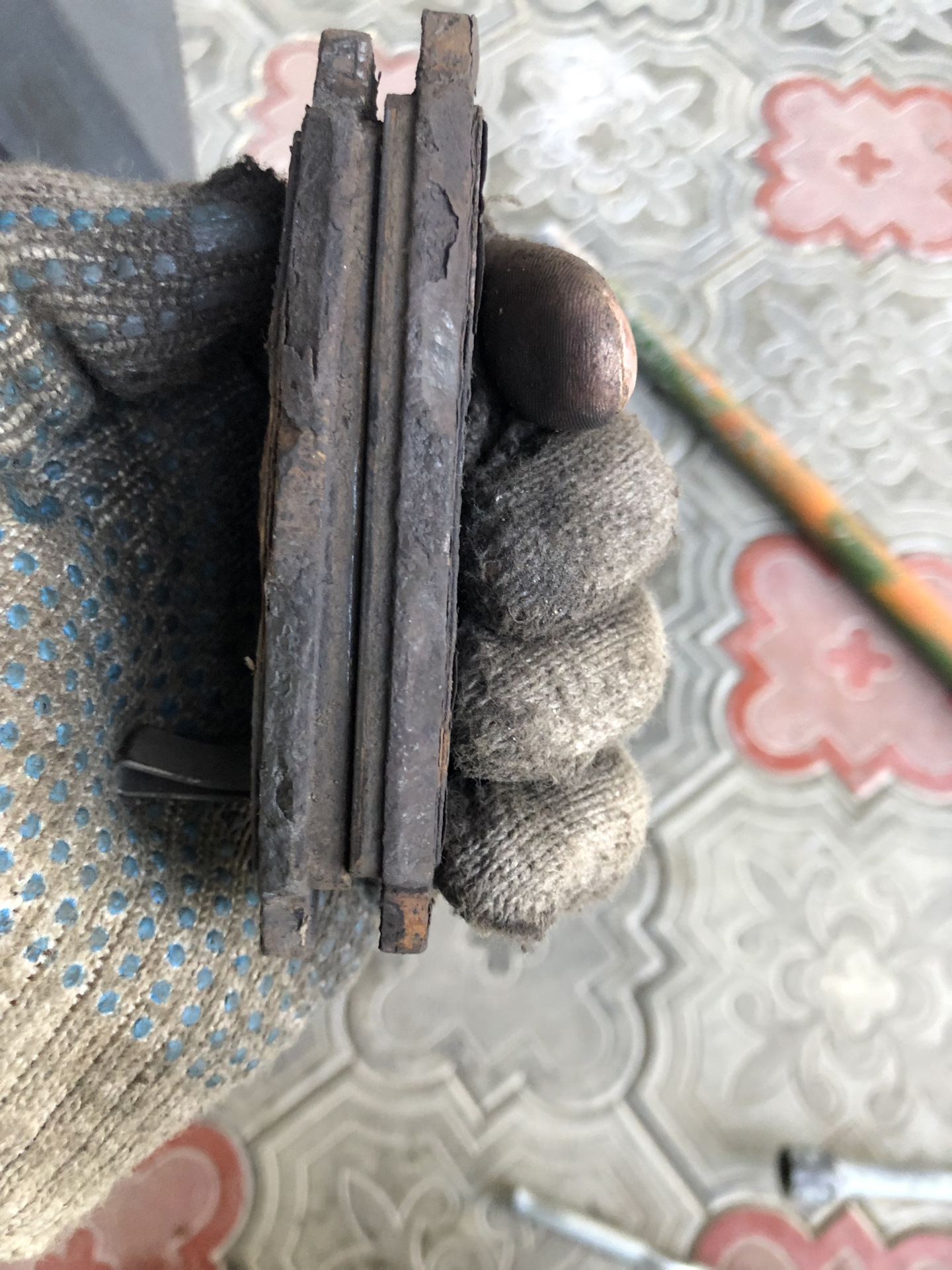

Старые колодки прошли 80-85 тыс км

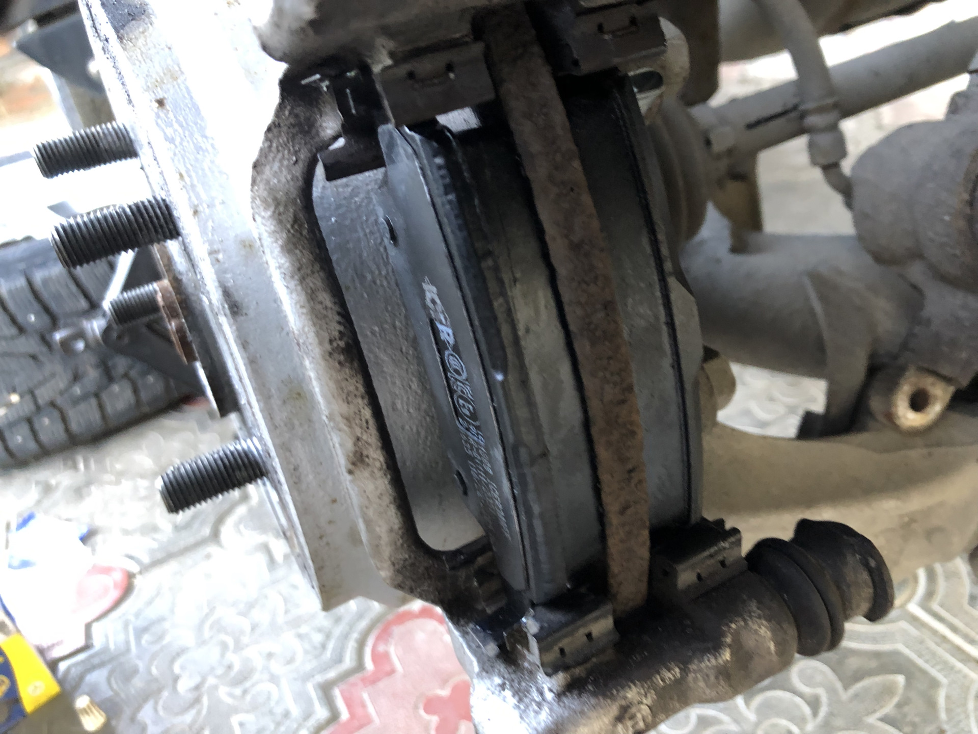

Новые

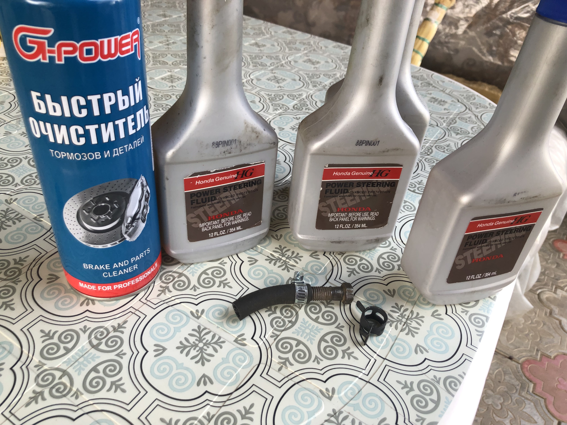

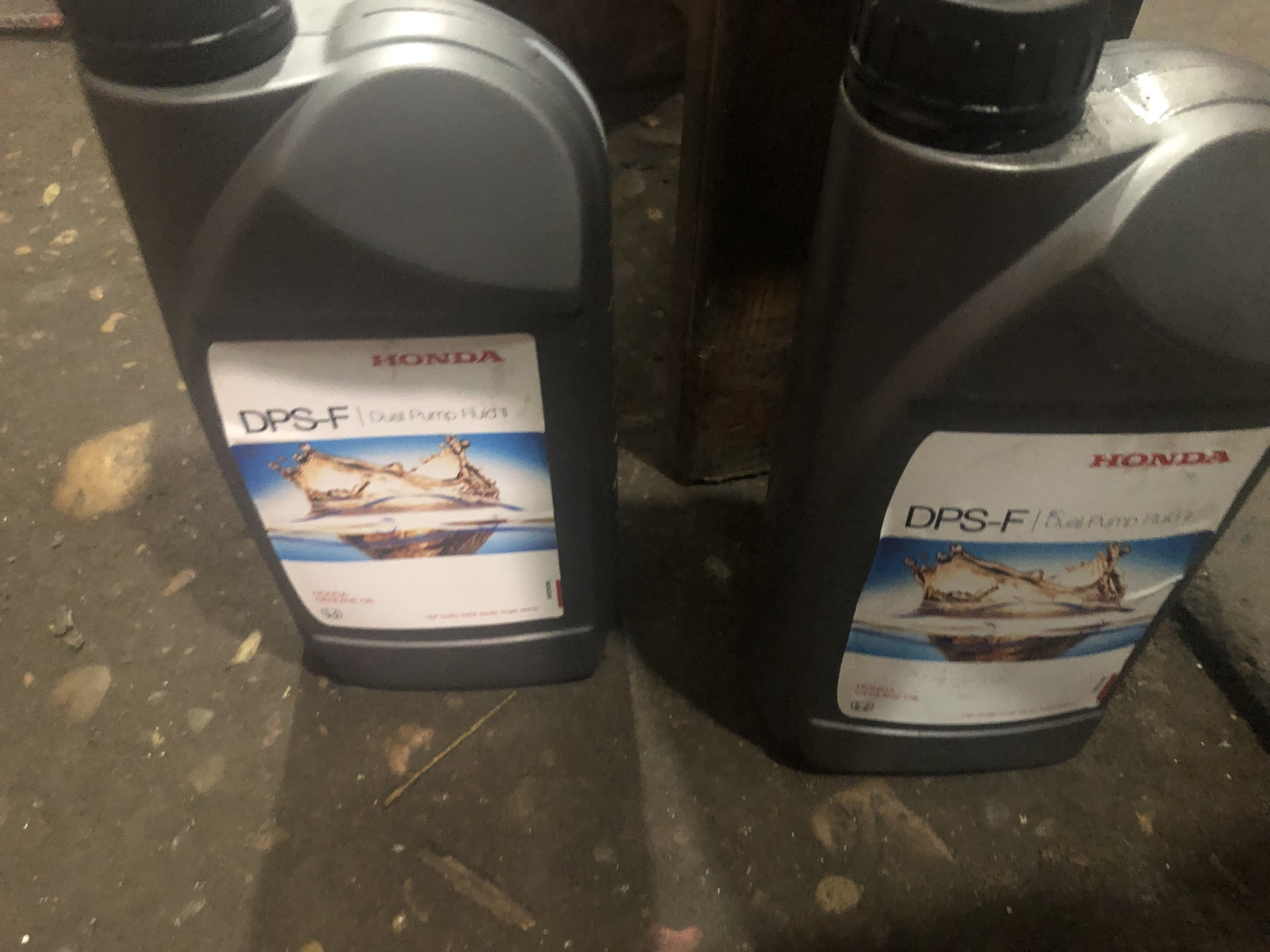

Замена масла в гур, откачал жидкость, снял бачек, промыл его из нутри, поставил его на место штуцер обратки на бачке заглушил а шланг обратки кинул в бутылку и путем вытеснения заменил масло. Заменил хомут на обратке тк немн сопливил из под него

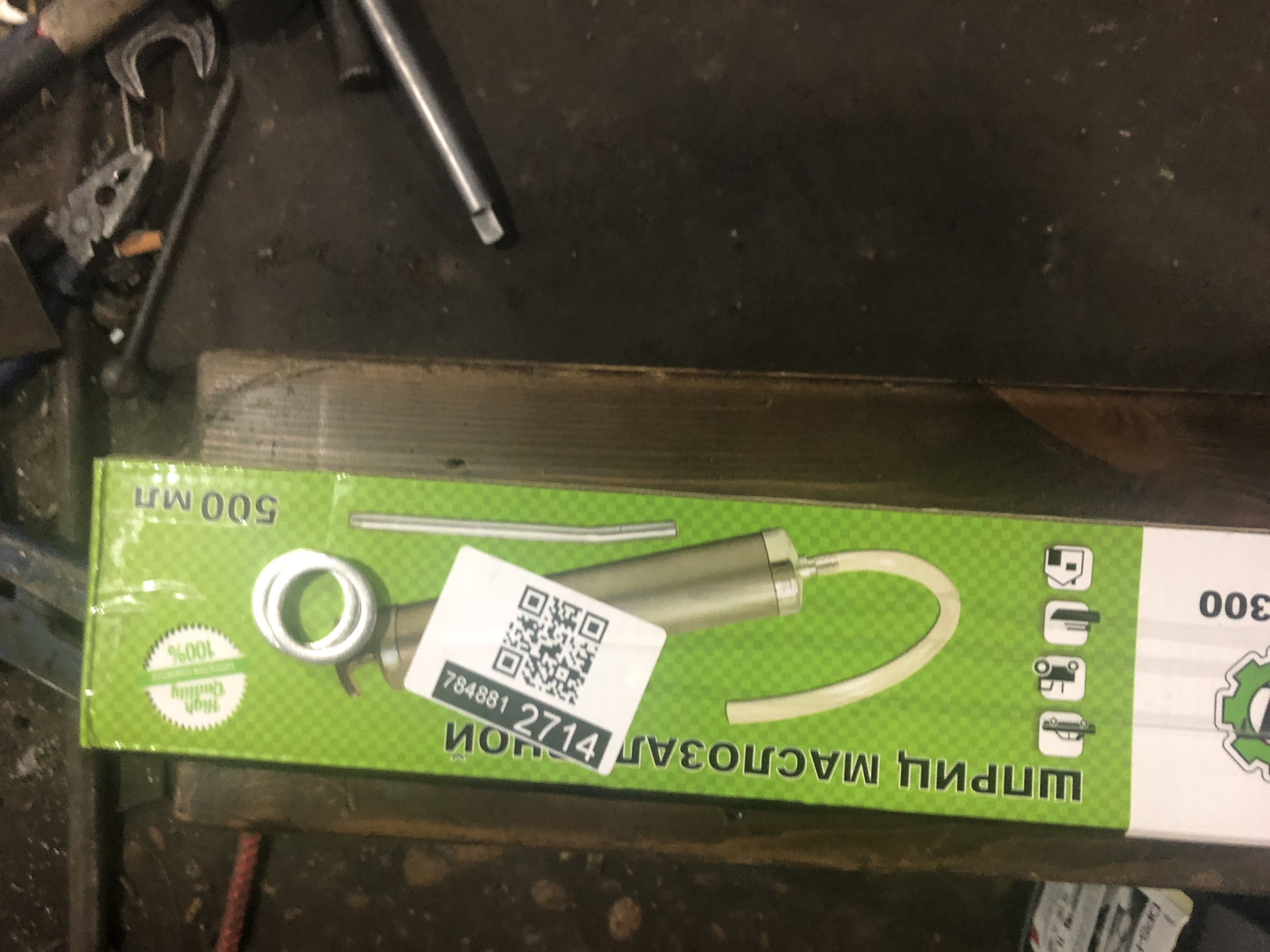

Такой шприц использовал для замены масла в заднем редукторе
Привет Иван, да пока самые положительные разницы никакой не почувствовал по сравнению с Galfer по качеству изготовления вопросов нет, не скрипят трут диск ровно .конечно мало ещё проехал но дума все хорошо будет . А разница в цене 1700 за icer против 4000 за galfer думаю разница очевидна

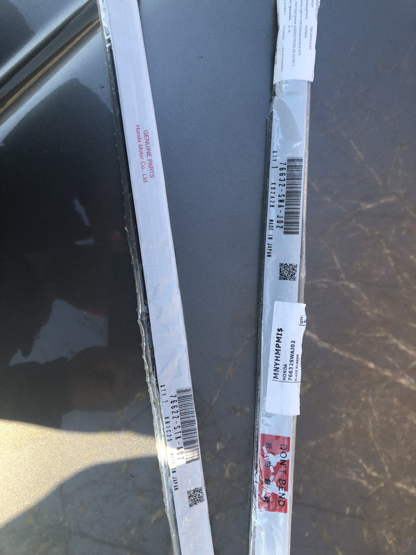

Резинки на оригинальные щетки на зиму?
При том тоже оригинальные?
Для того, чтобы смахивать снег или размазывать грязь от реагентов?
Лучше этих щёток ещё не нашёл эти хорошо трут и не размазывают
Насчёт "лучше" согласен, у меня тоже такие, но на лето.
Использовать их зимой как то непрактично что ли…
Какие практичны?
Ну не с такой стоимостью как оригиналы.
К примеру: Avantech Snowguard, хотя и у них сейчас ценник под штукарь
+ за Avantech, хорошие щетки, ценник да, около 2500 отдал( с задней щеткой)
