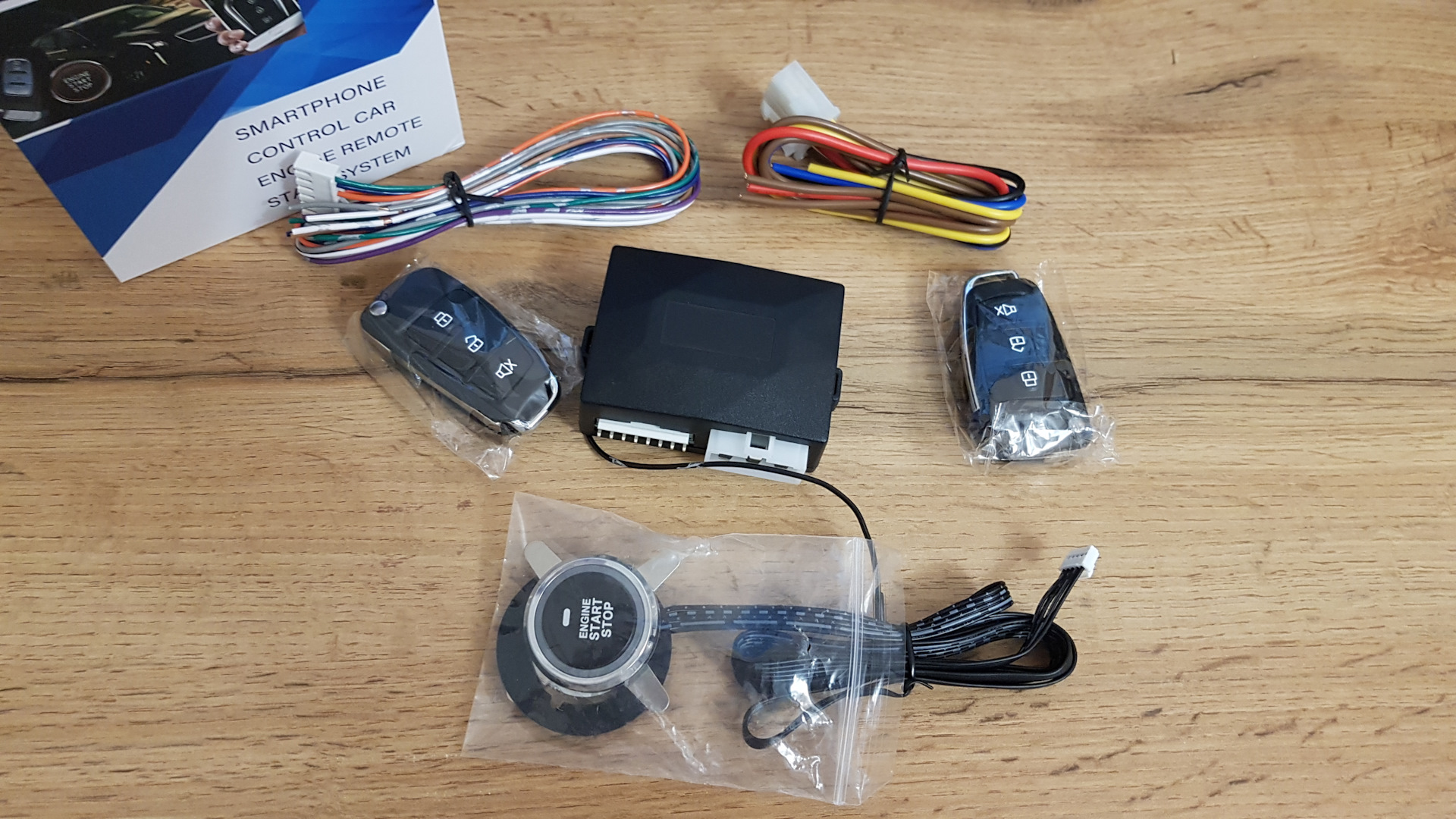

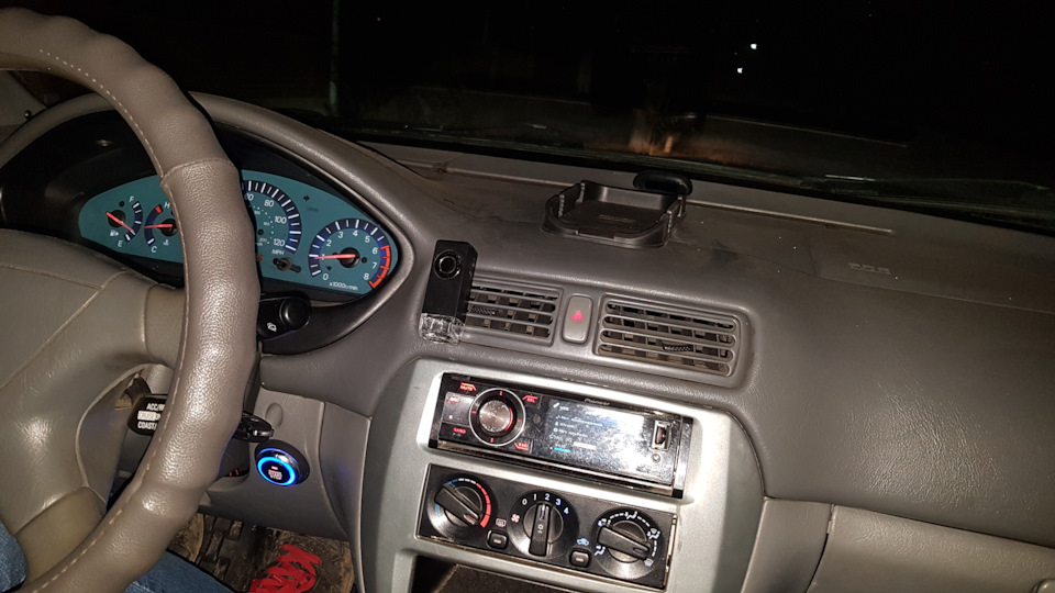

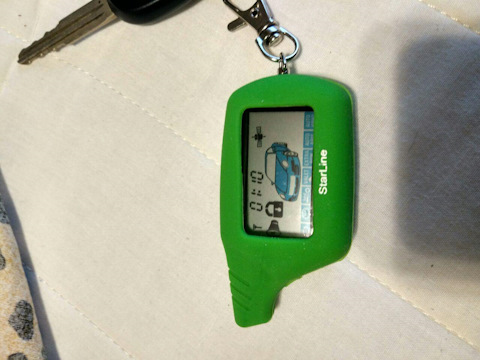

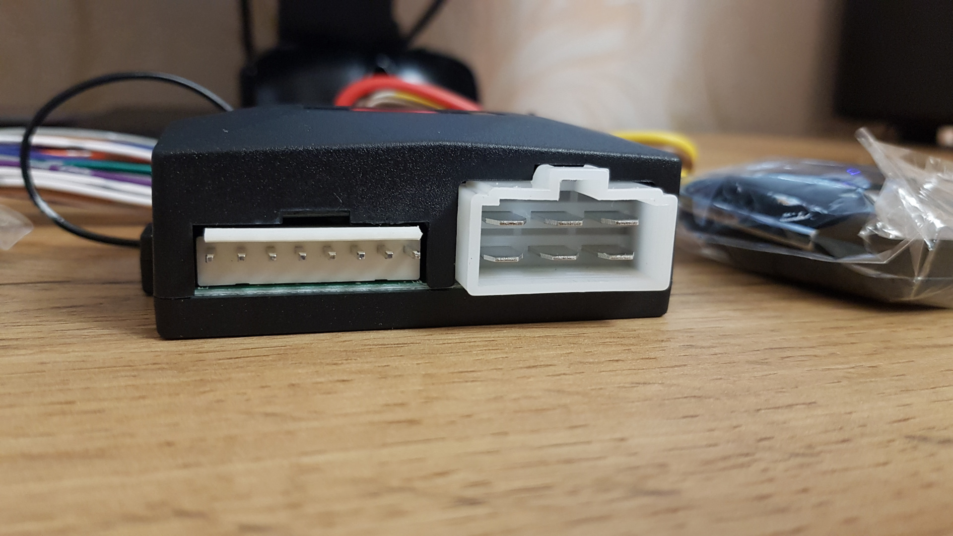

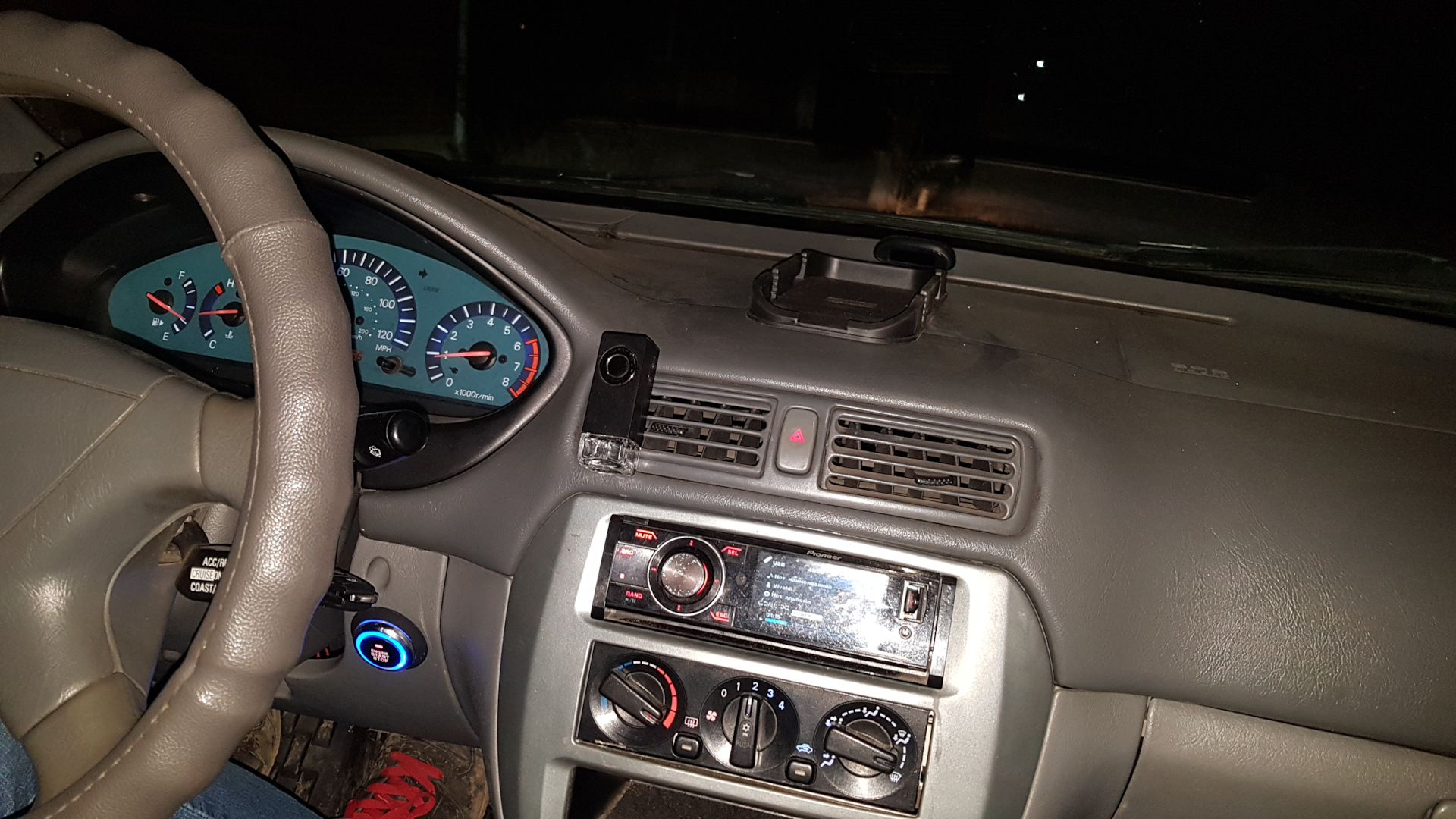

Всем привет! С момента покупки машины, на ней не работала сигналка и центральный замок. Ключ зажигания был всего один и тот не родной. Решил не восстанавливать старую сигналку, а поставить новый центральный замок, с автозапуском, кнопкой старт-стоп и управлением со смартфона.

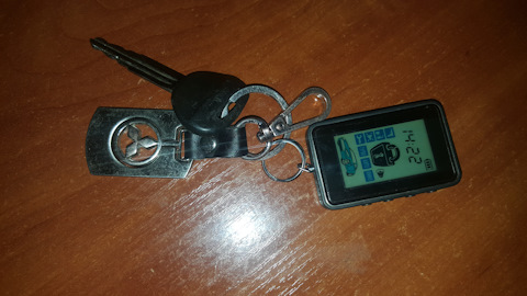

В комплекте, две болванки под выкидные ключи.

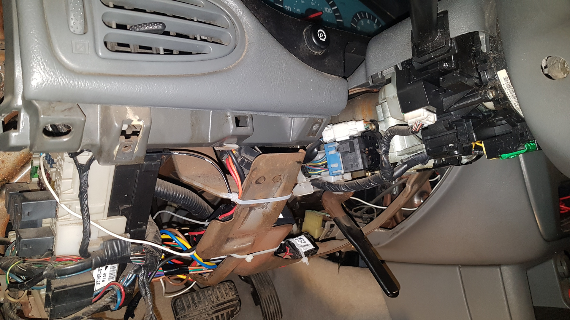

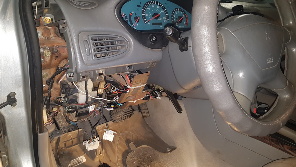

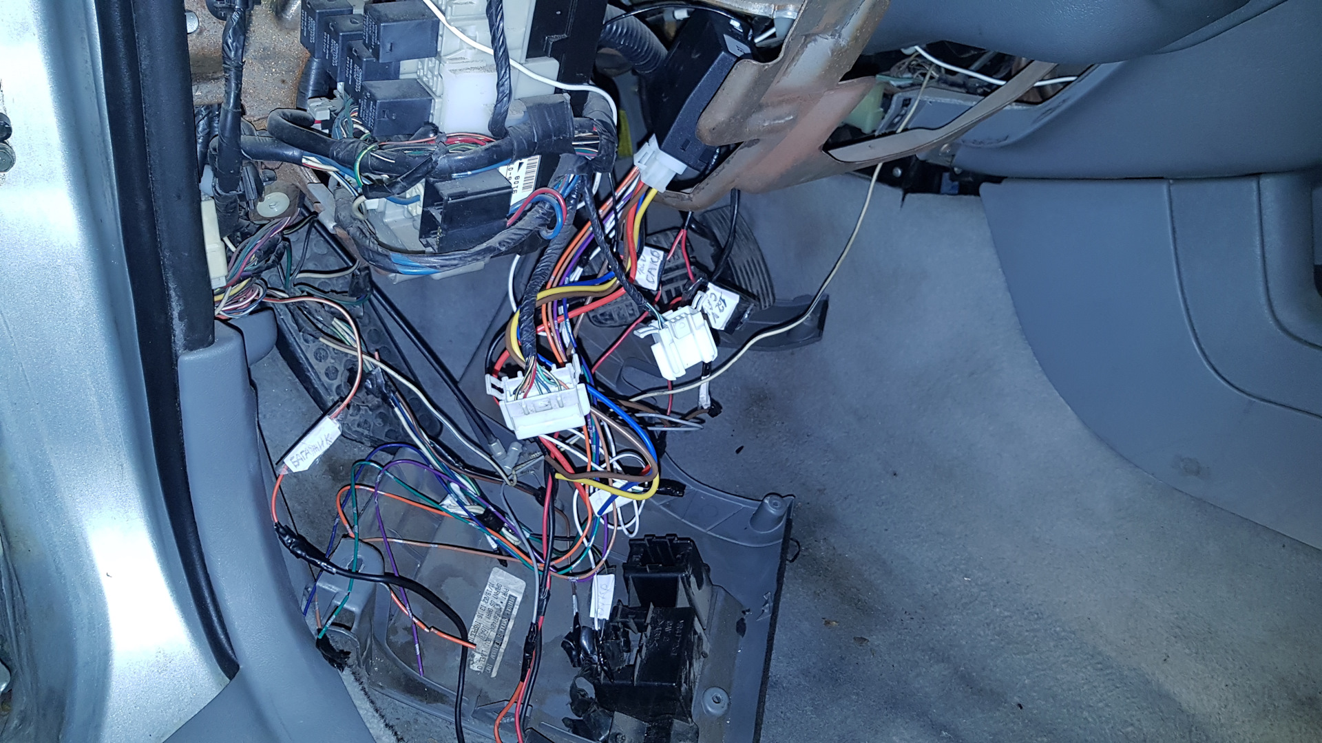

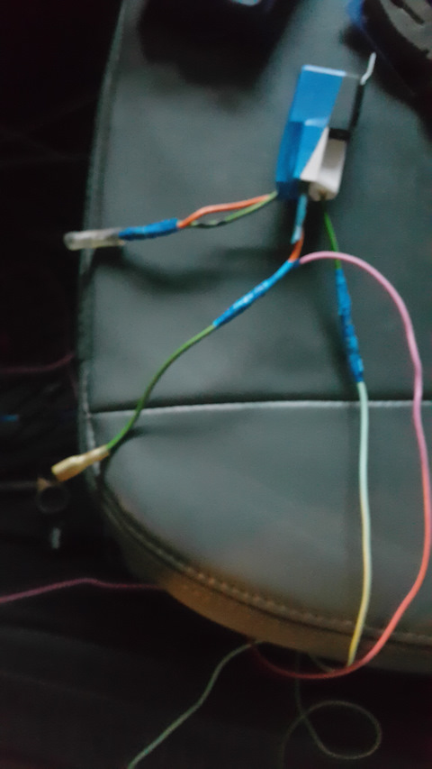

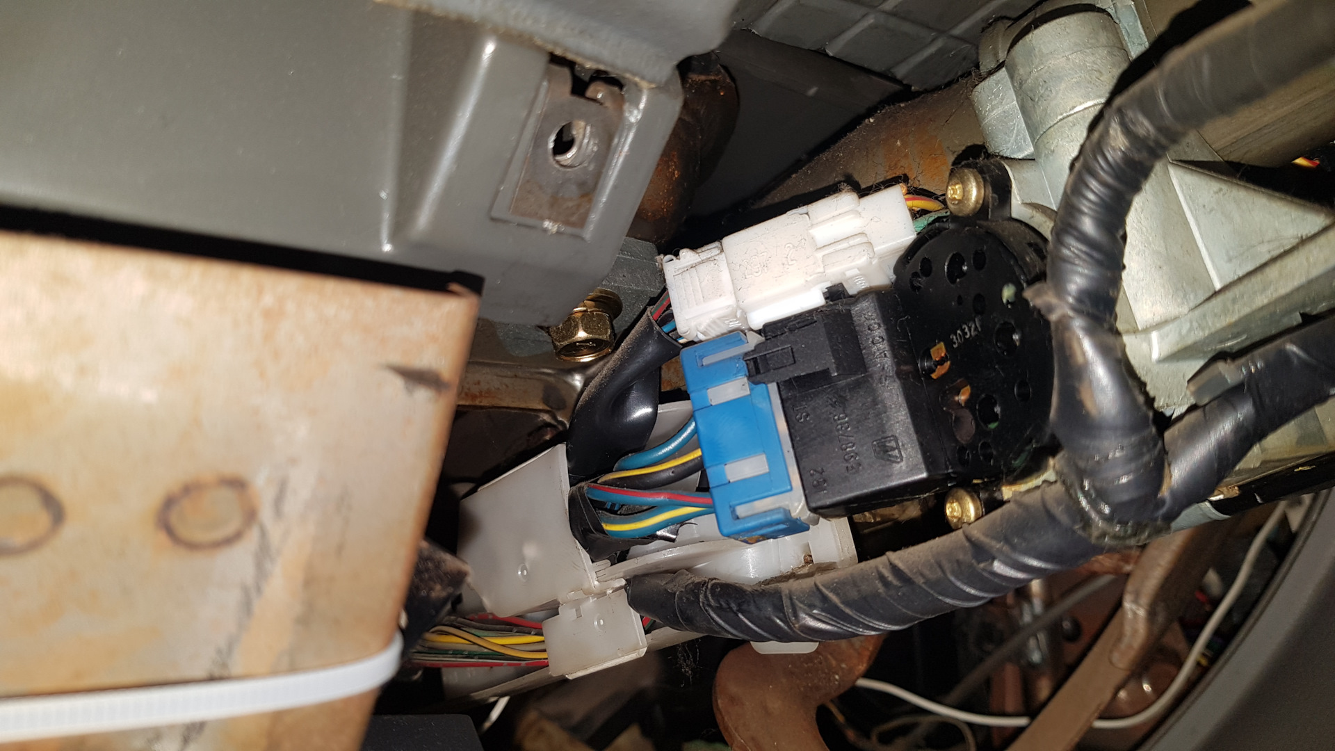

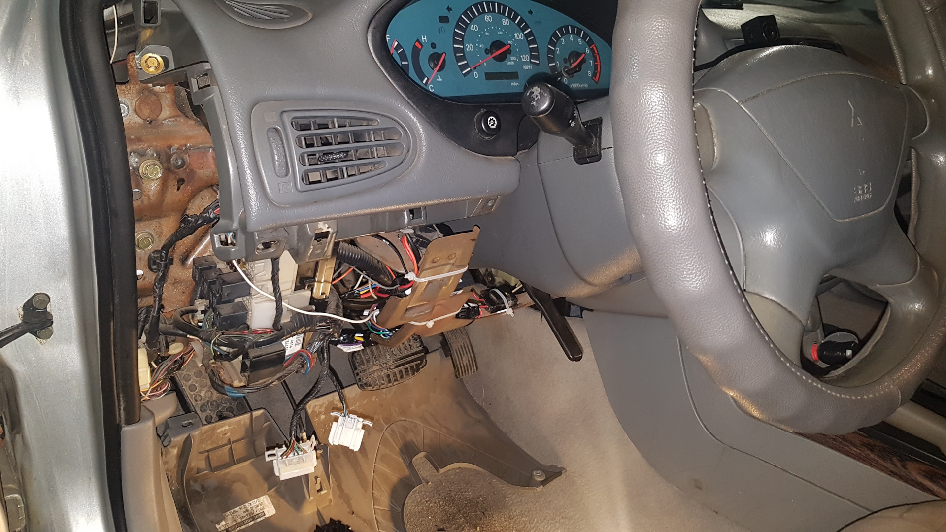

Решил устанавливать самостоятельно. Первым делом нужно было выпилить старую сигнализацию. Для этого нашёл на неё документацию и сразу подписал все провода, которые были подключены к сигналке. Таким образом облегчил себе последующее подключение новой.

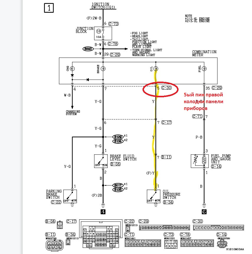

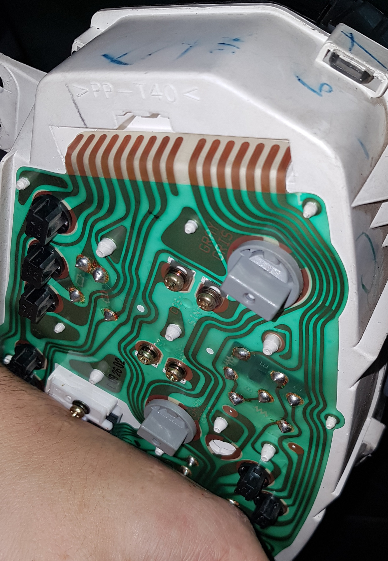

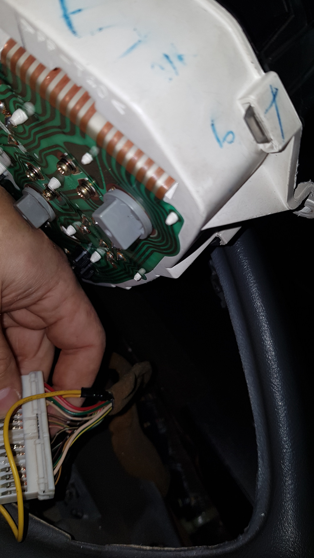

Сигнал о том, что мотор запустился подключил к индикатору давления масла. Найти его можно отследив дорожку от лампочки или посмотреть в схему, пятый пин правой колодки панели приборов. При таком подключении у меня всё работает как нужно. На формах единого мнения нет, кто то подключает к индикатору АКБ, кто то к тахометру.

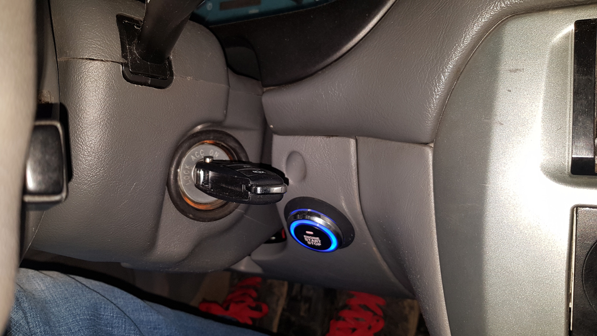

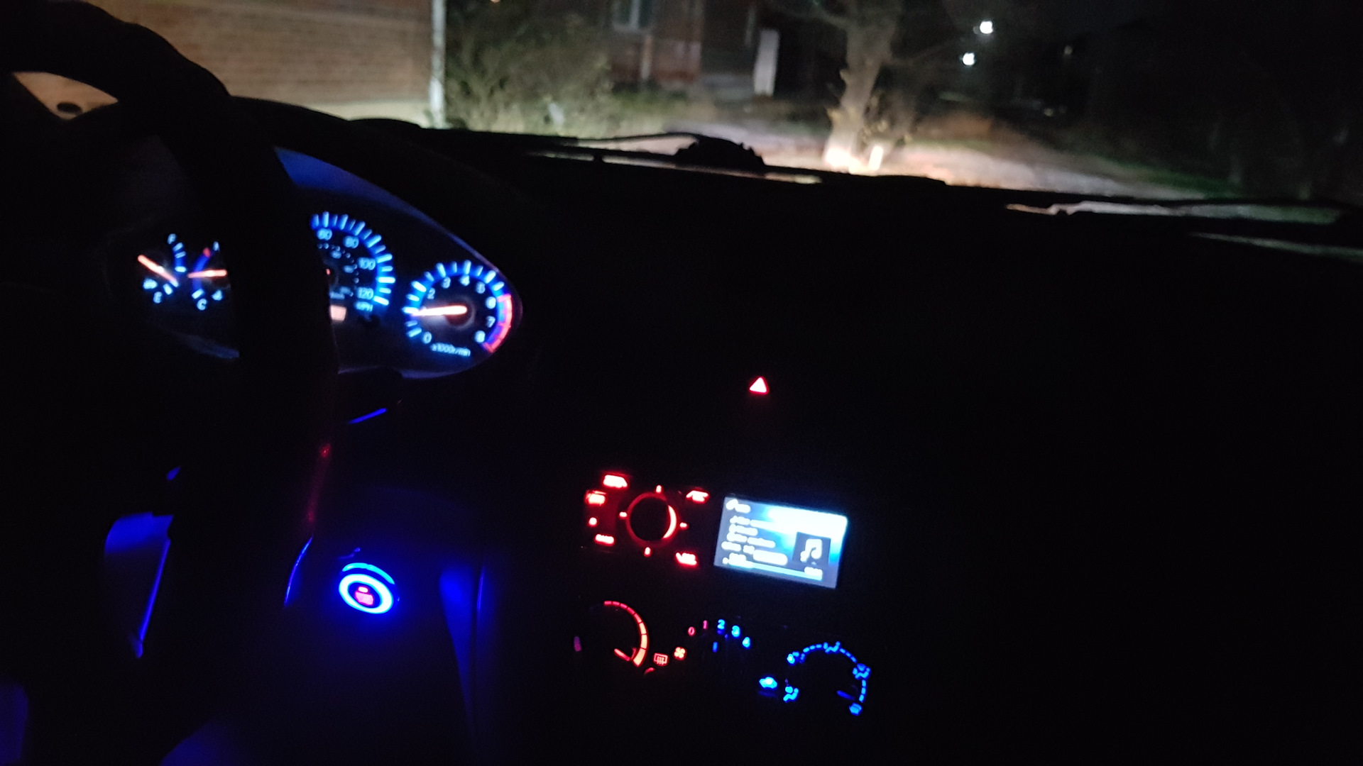

Кнопка автозапуска имеет слишком яркую подсветку, можно было бы увеличить сопротивление в цепи питания светодиодов, но я решил пойти простым путём, разобрал кнопку и просто залепил светодиоды двумя слоями малярного скотча. Стало намного лучше, но как выяснилось позже, всё равно ярко, нужно было ещё прилепить пару слоёв.
Кнопку установил рядом с замком зажигания

Заточка жала ключей — 2000р за 2шт
Чип иммобилайзера во второй ключ — 2000р
Работой и функционалом устройства доволен. Установка автозапуска заняла у меня три дня, занимался не спеша, вечерами после работы.
При изготовлении ключей, жала нашлись не сразу, оказались подходят от Chery.

Пытаюсь у себя тоже автозапуск приделать, а как понять какой провод от замка зажигания к чему идёт? Нигде не могу найи распиновку
родной ключ с чипом закрепил возле замка зажигания? сам ключ вставил в замок зажигания и оставил всегда в первом положении? чтоб не блокировался руль?
Нет, решил хоть немного обезопасится, для обхода иммо используется только чип. Ключ используется по старой схеме. Как минимум школьники не угонят )
так то оно так. но тогда нет того прикола. нужно вставить ключ, провернуть и потом нажать кнопку запуска. хотелось бы просто открыть дверь, нажать кнопку и чтоб машина завелась
Хотелось бы, но лучше не рисковать. Не смотря на то, что машина стоит перед окнами и на неё направленные две камеры видеонаблюдения, бухарики уже пытались в неё забраться.
