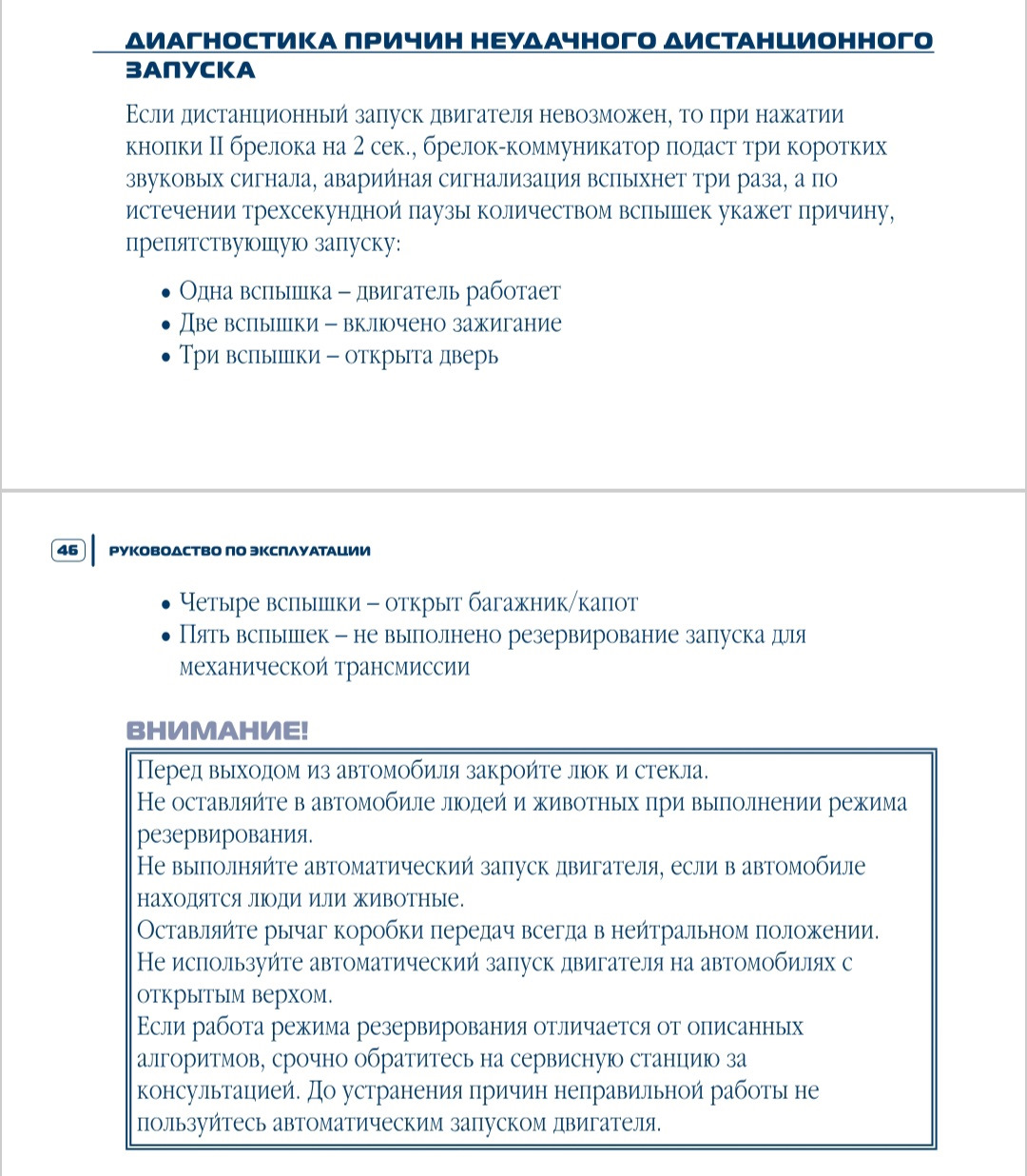

Стоит такая же сига, на другой машине. Не мог сделать автозапуск . Моргает пять раз- не произведена резервация ( или как ее там) .
Сбросил настройки, выставил 1-16 3 вариант( зажать кнопку на 2 секунды) . Машина мигает раз, вытаскиваешь ключ, закрываешь дверь, машина закрывается и глохнет( можно поменять 1-17), все. Попробуй ничего не менять, кроме этих двух настроек. Сбрось и все заново.

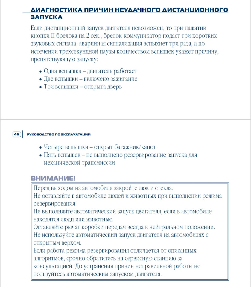

Считай сколько раз габариты моргнут и по книжке смотри номер ошибки, который указывает в чем проблема!
Спасибо за совет, но в моем мануале (точнее на мою сигнализацию) не густо. А моргает 5 раз. И установил я сам тот режим резервирования, который должен быть…

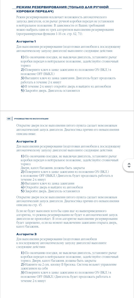

Может резервирование как то не правильно делаешь?
Завел машину, дал немного поработать, при закрытых дверях-капоте-багажнике поворачиваю ключ, выхожу из машины и нажимаю на заблокировать. Машина глохнет. Жду какое время, нажимаю автозапуск — происходит то, что описал в посте
Нейтраль-ручник?!
Конечно

Попробуй выставить в 1-16 способ резервирования другой
И 16 менял, и 17 менял только что. Делал всё как написано. Тоже толку ноль.
