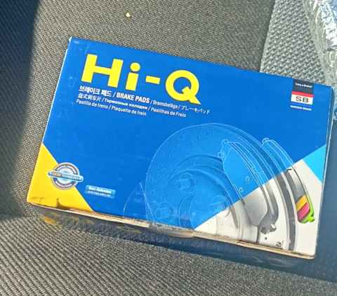

Привет Всем, не успев переобутся в лето, как зазвучали передние колодки неприятным гулом.Решено покупать фирму ТРВ, цена по опт. 1700руб.

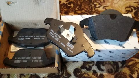

Лично мое мнение — ТРВ слишком мягкие колодки.
Быстро стираются и оставляют темный налет на дисках, да и бывает попискивают)))
Лучше оригинал взять — моторкрафт.стоимость 2 100 руб)
