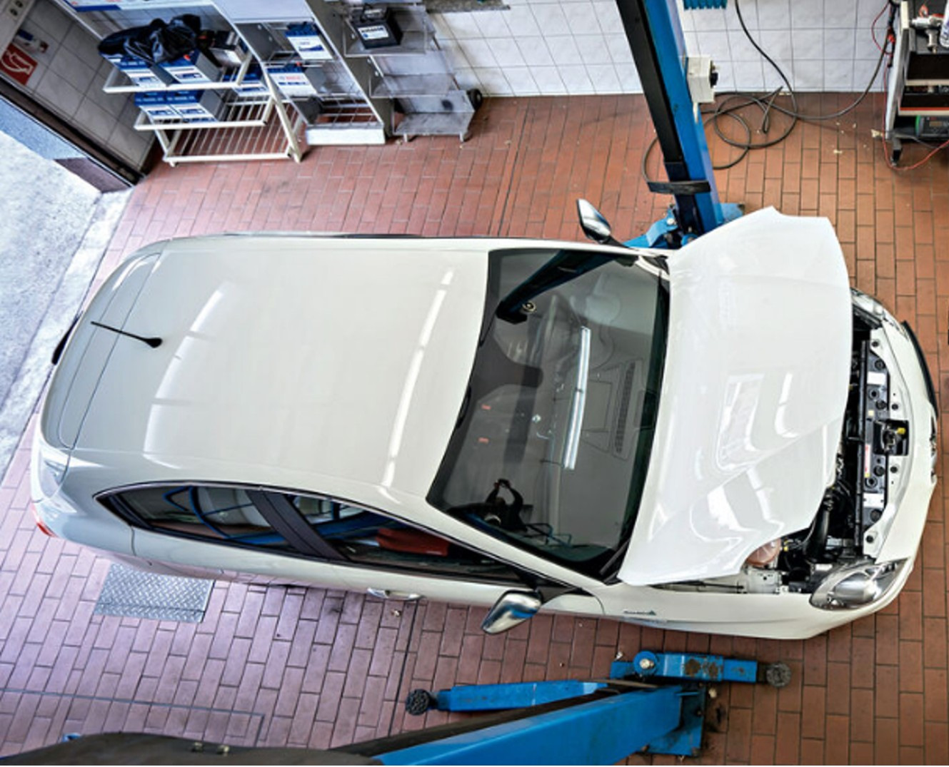

Привет всем.
Короче такая проблема. Дворники включаешь они работают все норм, выключаешь они не реагируют работают дальше потом останавливаются по середине стекла. Через какое то время можно выключить вручную но в позицию ноль не возвращаются. Если включить воду то они замыкаются и отключить дворники можно только вытащив ключ из зажигания! Поехал на сервис, прочитали ошибки, выдает ошибку по моторчику. Мастер сказал заказывать НОВУЮ ТРАПЕЦИЮ С МОТОРОМ! Вот у меня сомнения теперь, а что если это не мотор, ведь он как то работает же бывает и без сбоев. Закажу трапецию поставят а проблема не в ней. Минус запчасть и работа.
У кого было что то подобное с итальянскими машинами отпишитесь.
UPD сказали не будет работать моторчик не будет техосмотра.

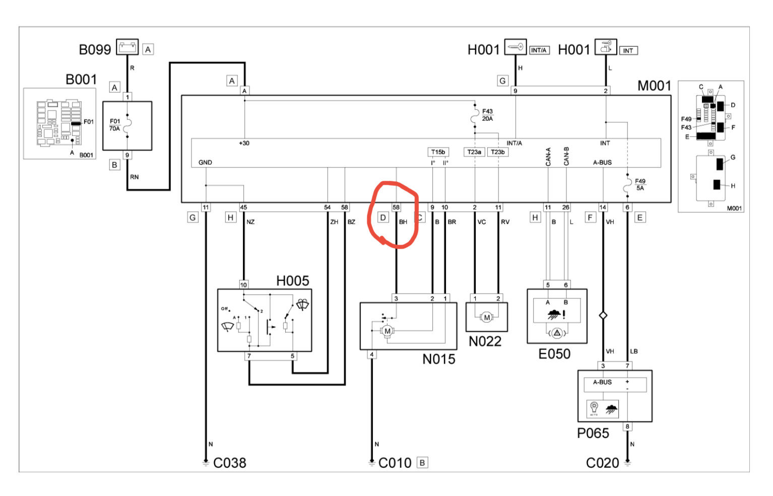

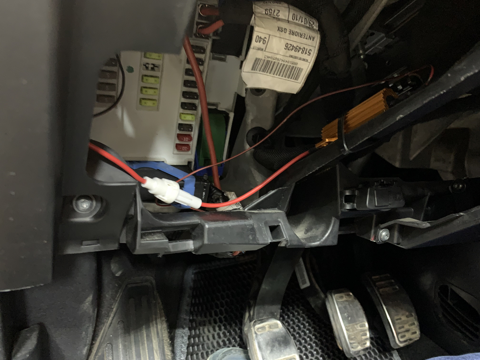

Из двух купленных б/у бодиков у одного глючили передние дворники, у второго задние.
Суть проблемы: бодик должен подавать 10-12 В на блок-контакт положения дворников, но подает 2-3, то есть он тупо не видит положение дворников.
Варианта два: 400€ за новый бодик или 6$ за резистор и предохранитель.

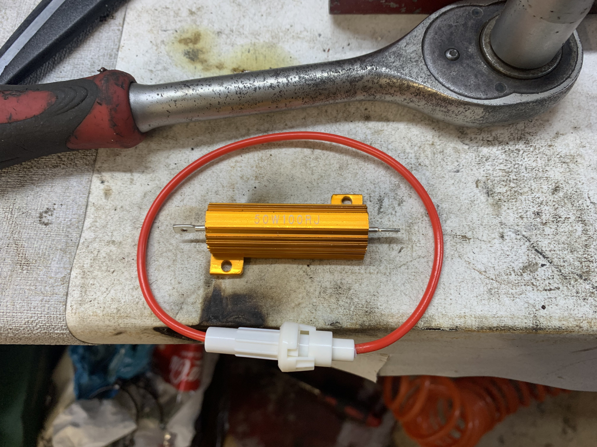

Нужно «помочь» бодику, подав +12 на контакт положения дворников. Поскольку контакт замыкается в нулевом положении, чтобы не было КЗ я поставил резистор (номинал на фото) и предохранитель на всякий. Перебарщивать с номиналом нельзя, а почему уже не помню)))
Блин я вообще в этом ничего не понимаю, я так понимаю можно все же рискнуть купив бу бодик у поляков?
Незачем. И дорого выйдет: его еще перешивать надо. Я покупал в Минске за 35 и 10$, а из Польши выходило 85$. Перепрошивка — 50$.
Возьми обычную лампочку на 5 Вт и подключи на этот провод от +12 В с аккума. Лампочка будет гореть все время и гаснуть во время движения дворников. Если у тебя мой глюк, то при подключении лампочки дворники станут работать нормально, и тогда поставишь резистор через предохранитель.

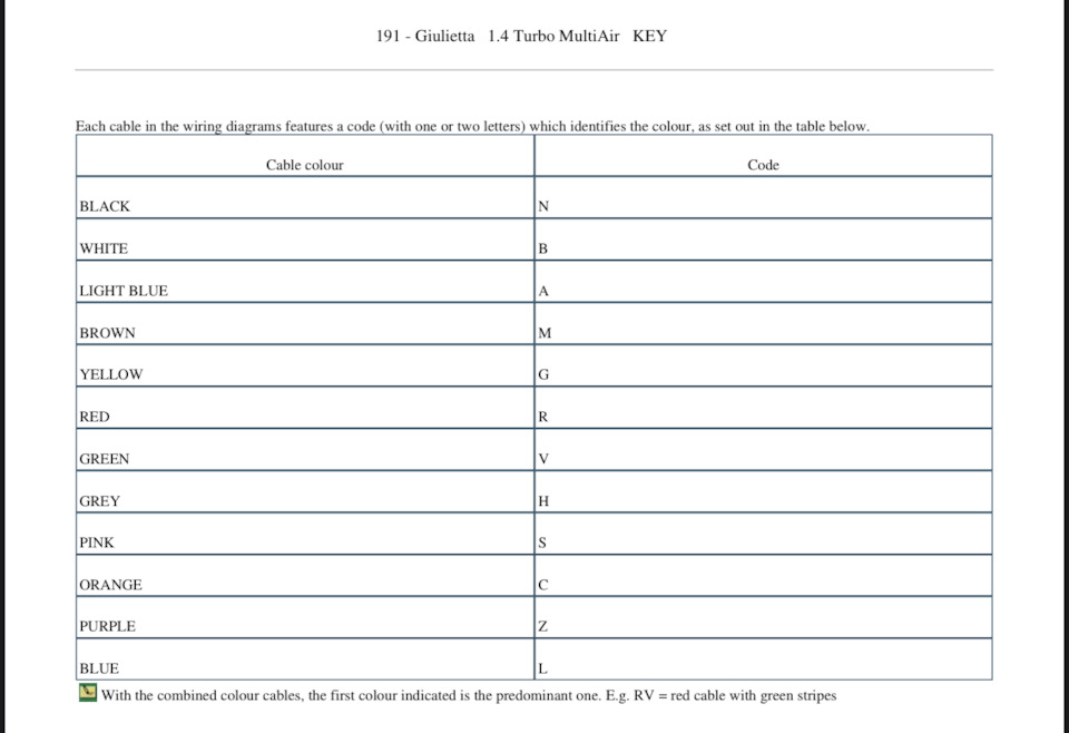

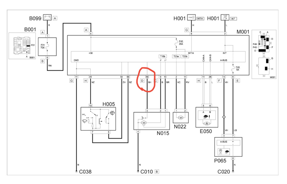

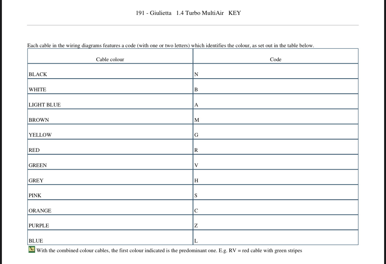

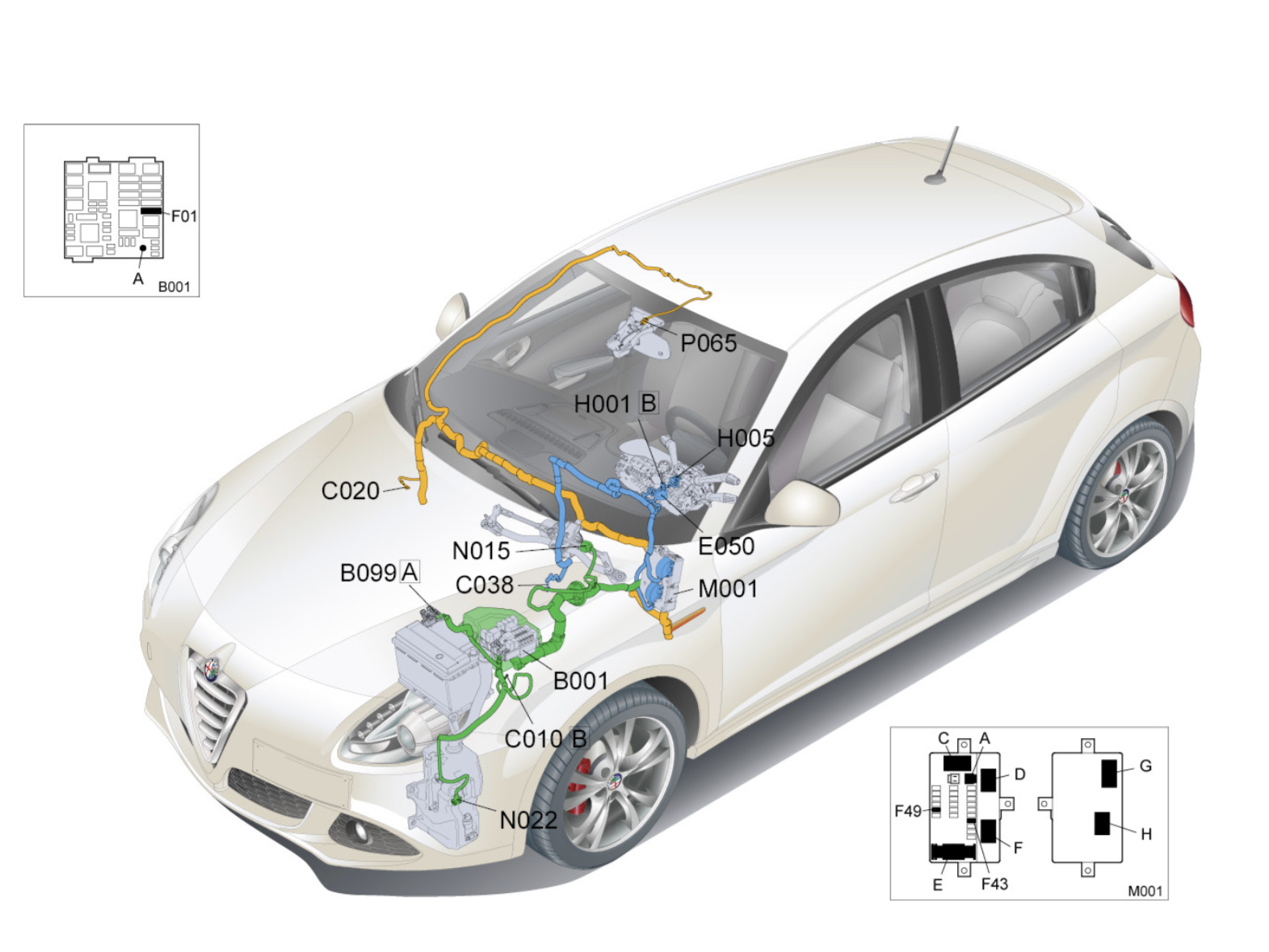

Я промучился два года, потратил кучу денег, поменял все, некоторое по два раза, а тебе даю конкретный простой алгоритм диагностики. На картинках есть и нужный провод, и места расположения нужных блоков, номера контактов. Вот тебе еще таблица кодировки цветов.
хорошо, где конкретно находится этот провод? можешь хотя бы фотку сделать.
Я подключался возле бодика. Вряд ли я туда телефон засуну, и он сфокусируется: бодик висит над левой ногой водителя, и разъем сверху.
На картинках обозначен разъем, дана схема расположения разъемов, потом в нужном жгуте найдешь по цвету провод. Подключи туда лампочку от плюса аккума и смотри, как будет гореть.
Чел, который мне это подсказал, подключался возле мотора трапеции, но куда там — не знаю.
GlamDriver
Вот бодик. Разъем D спереди, пин 58, бело-серый провод. Либо ищи тот же провод возле трапеции.
Наблюдаю ту же проблему, собираюсь сделать по вашему принципу, вопрос может банальный а откуда вы вывели 12v?
Поджал под ногу одного из предохранителей в бодике, на которую приходит коммутируемый зажигание плюс.
