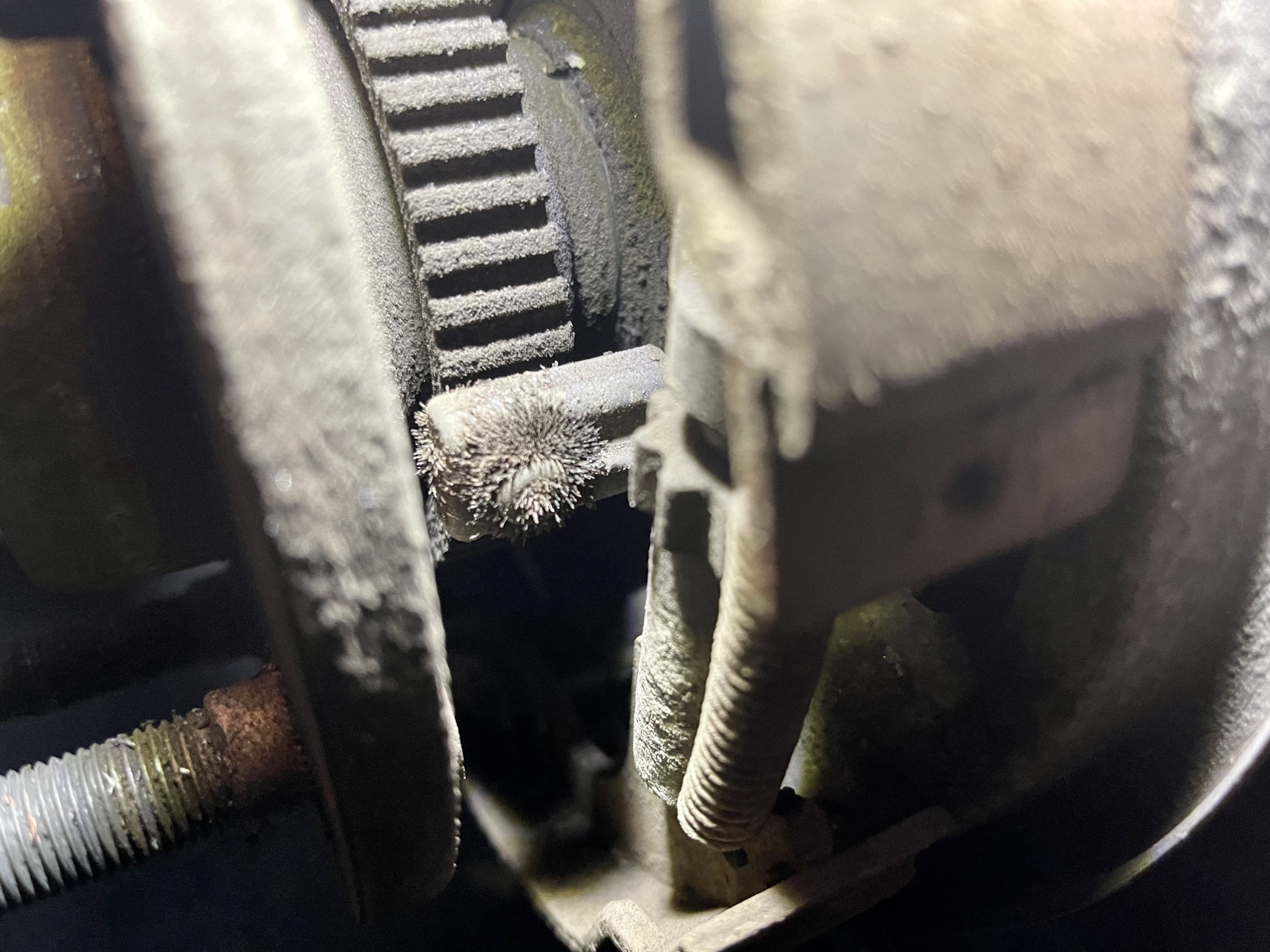

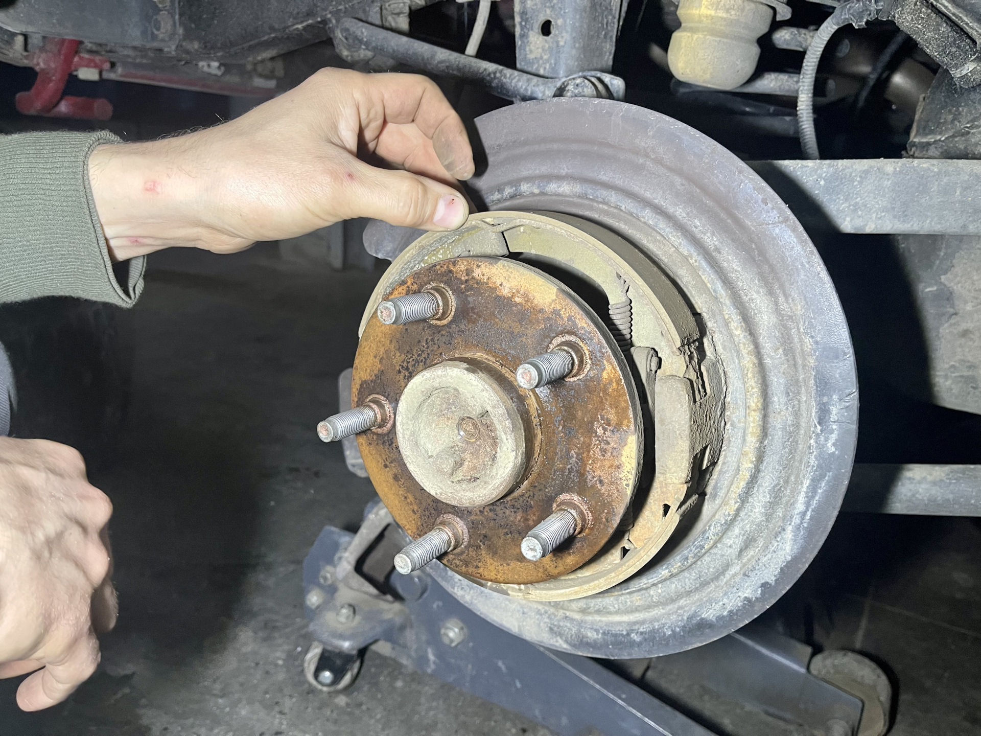

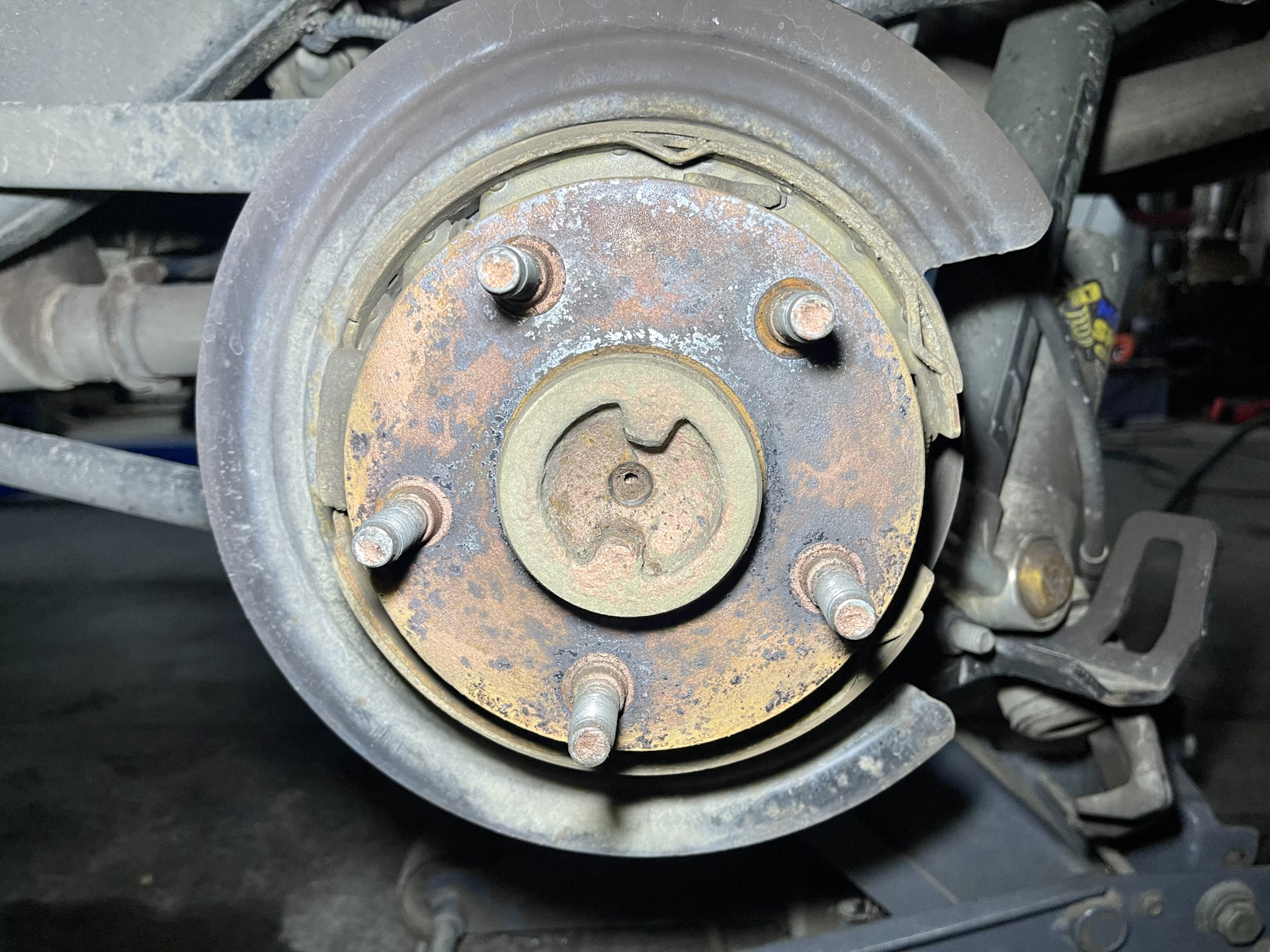

Всем 🙋🏻♂️ Надоел мне не работающий ручник. Заказал колодки, на всякий случай, и поехал менять. После разбора стало понятно что толку от новых колодок.
Но нашли ёжика на датчике АБС
Естественно всё помыли, почистили, смазали и собрали назад. Колодки подтянули, ручник работает, я доволен! После привести бричку в порядок

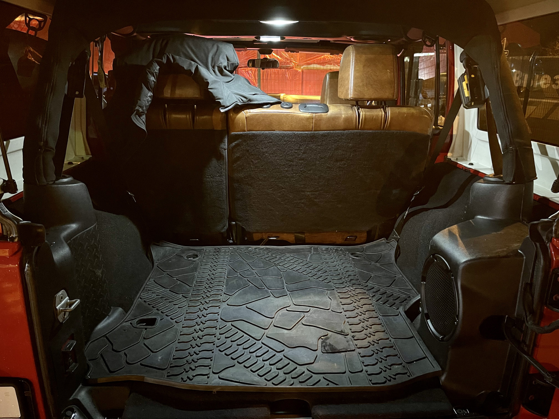

А дальше заставил чуть попотеть

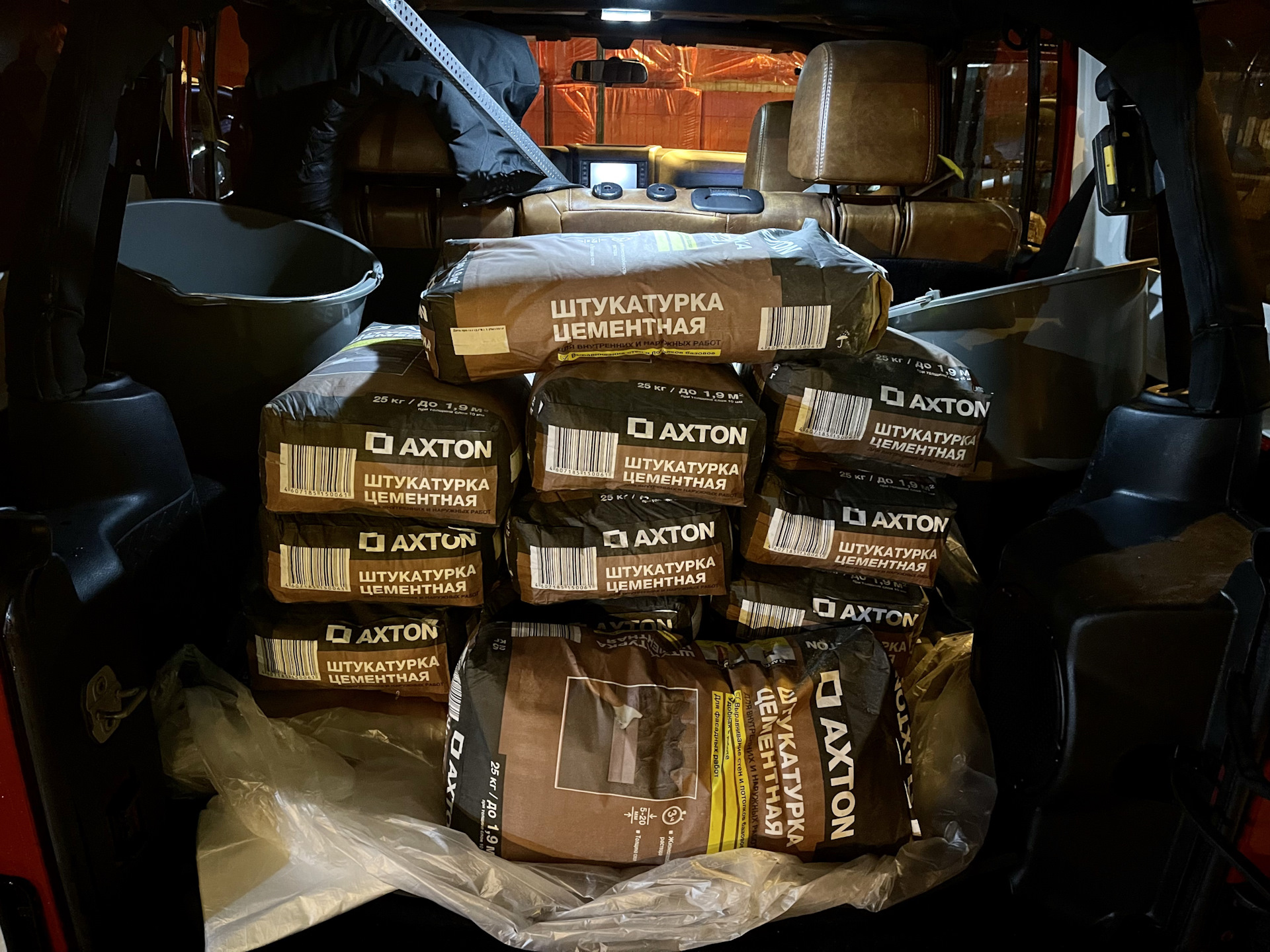

15 мешков я не заметил если честно. Машина шла так же. Единственное это жопа стала ниже морды🤣 Но по тихому доехал. Всё нормально. Вот так пришёл день🙃

И как ручник, держит?) А то у них проблема прям с ручником. У себя я хотел колодки глянуть хотя бы, так не смог диск тормозной снять😬 и съемником пробовал, был риск уже что диск сломается
У пацанов съёмник хитрый был. Поэтому и сняли без проблем. Ручник работает нормально 👌🏼

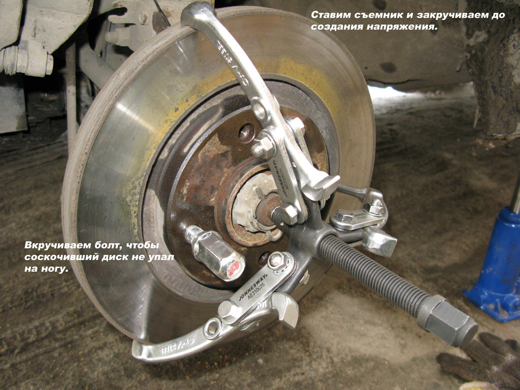

Я тоже сьемником трехлапым, большим пытался. Часа 2, но диск даже не стронулся
Вот таким. Быстро снялся
Один в один мой🤣
Ну пробуй еще
m1x3r
Чтоб снять диск, надо свести колодки ручника.
Это итак понятно. Когда колодки держут, то у диска в любом случае шевеления будут. А тут фиг
А кресла просто перетянуты?
Сидения перешили
Ооо, рабочая лошадка…
Знакомая ситуация)
Да я и в панамеру грузил🤣че делать?!
Капуста в панамере–это, своего рода, стиль)))
Ну мне нужно было, я поехал🤣еще плитки 350кг наверное в ней возил🥴
Классный грузовик 💪🏼😅
Да, не плохой🙃
