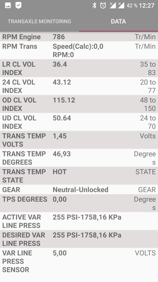

Посмотри в лаунче наполнение пакетов. Косвенно это указывает на износ акпп, нехватку давления/атф. Это из другой программы, для понимая, что смотреть. У меня был косяк с блоком соленоидов, после переборки акпп, км через 200, стала легаться как лошадь больная. Долго мучался, газом играл что бы не легалась. Потом трубка охлаждения дала течь, думал блок и протянул его на 1.5-2 оборота. Машина как вариатор поехала. Ещё может мозг делать датчик положения дросселя, там прям мВ колебания и такая вот дичь может творится. Всё смотреть надо через лаунч, показания с обычных елм не то.
Вот я тоже думал о дпзд. Проверю обязательно. Эмпирически вывел что это не пинок, это как будто не может включиться передача. И только на ровном газу. Если хоть небольшой набор скорости (т е педаль нажата чуть больше чем почти ничего), то все норм. А что там в соленоидах протягивать?
Блок соленоидов на трёх болтах держится м10, их подтянул у себя. Похоже, что давления нехватает, чуть газанёшь и нормально становится. Датчики входа выхода чистил?
