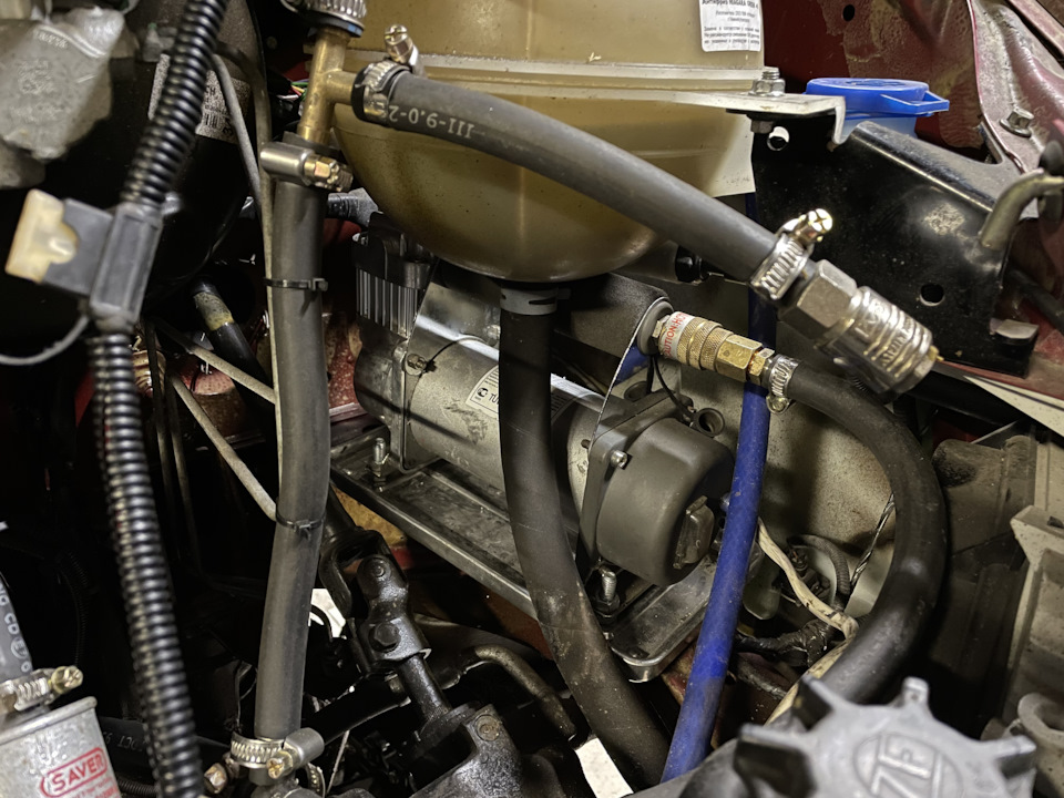

Навел порядок в подготовке воздуха, установил компрессор, рессивер, все подключил

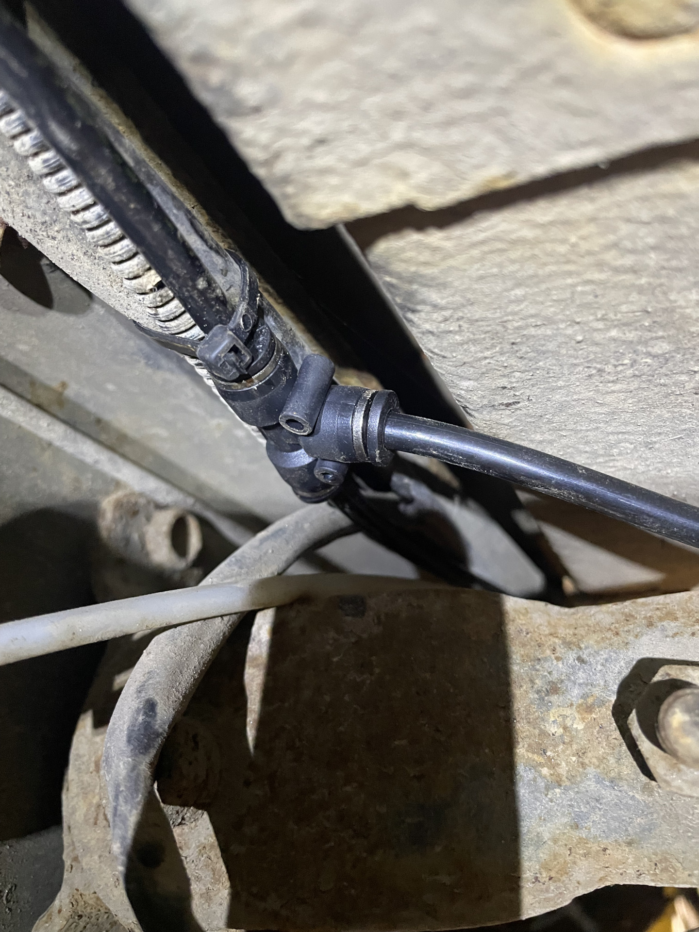

Установил сапуны на мосты, р/к, кпп
Тройнички))
Ставится без проблем, все болт он, все в комплекте.

Компрессор спокойно разместился на лонжероне под капотом. Компрессор обычный, переносной.
Преобразователь тоже можно было более компактно разместить, один из вариантов за водительским сидением в нише я размешал 2500 кВт, в блоге про фермер можно посмотреть.
Андрей, я не против каких либо других решений))) но я увидел так и сделал так)) оно работает? Да. В данной компоновке оно мне не мешает))) если буду все таки переделывать салон под другую компоновку, то возможно соберу по другому))
Под водительское сиденье у меня ничего не встанет, сиденье не штатное
Я не говорил про под сидением, я написал за сидением.
На самом деле я написал не для осуждения сделанного или ещё чего, просто проще сразу сделать правильно, чем потом переделывать. Просто я сторонник установки в салоне только того, что нельзя расположить вне его. Места много не бывает, даже в соболе.

Вот вопрос, работать то работает наверно, но как следить за показанием монометра? И как регулировать давление подушек? Каждый раз открывать заднюю дверь? Сомнительно что это удобно. А разместить правильно и более удобно, трудозатраты теже, результат совершенно другой
Ааа))) неее, управление подушками и манометр в салоне))) это манометр исключительно показывает давление в ресивере
Так замени манометр в салоне на с двойными стрелками, и вся картинка будет перед глазами
Так в салоне и так с двойными стрелками)) перед/зад
С тройными нету 🥺
Да на самом деле общее не так нужно постоянно смотреть))) не грузовик же с пневмотормозами)))
При наличии датчика давления, а без него систему не собрать, данный аксессуар вообще лишний
Датчики дело такое))) имеют свойство выходить из строя))) но в целом это все лирика))) валялся манометр, я его воткнул туда)) впринципе не мешает, в салоне он не нужен
Конечно что дело личное, но согласись, если ресивер убрать к раме, а тот же компрессор под капот, то высвободившееся место можно было бы использовать с большей пользой.
Согласен)) в целом есть мысли)) поэтому вариант не окончательный)))
Хорошее место для компрессора 👍 но у меня вот второй аккум, от которого хотелось бы запитать компрессор, стоит на корме…а есть фото где рессивер разместил?
На против коробки в этом варианте
А на сколько литров? Есть запись в бж?
Вот так ставится управление пневмой и компрессором в салоне. Ресивер ставится внутри рамы, датчики шланг для подкачки под капотом. Зачем вы всё тащите в салон?
