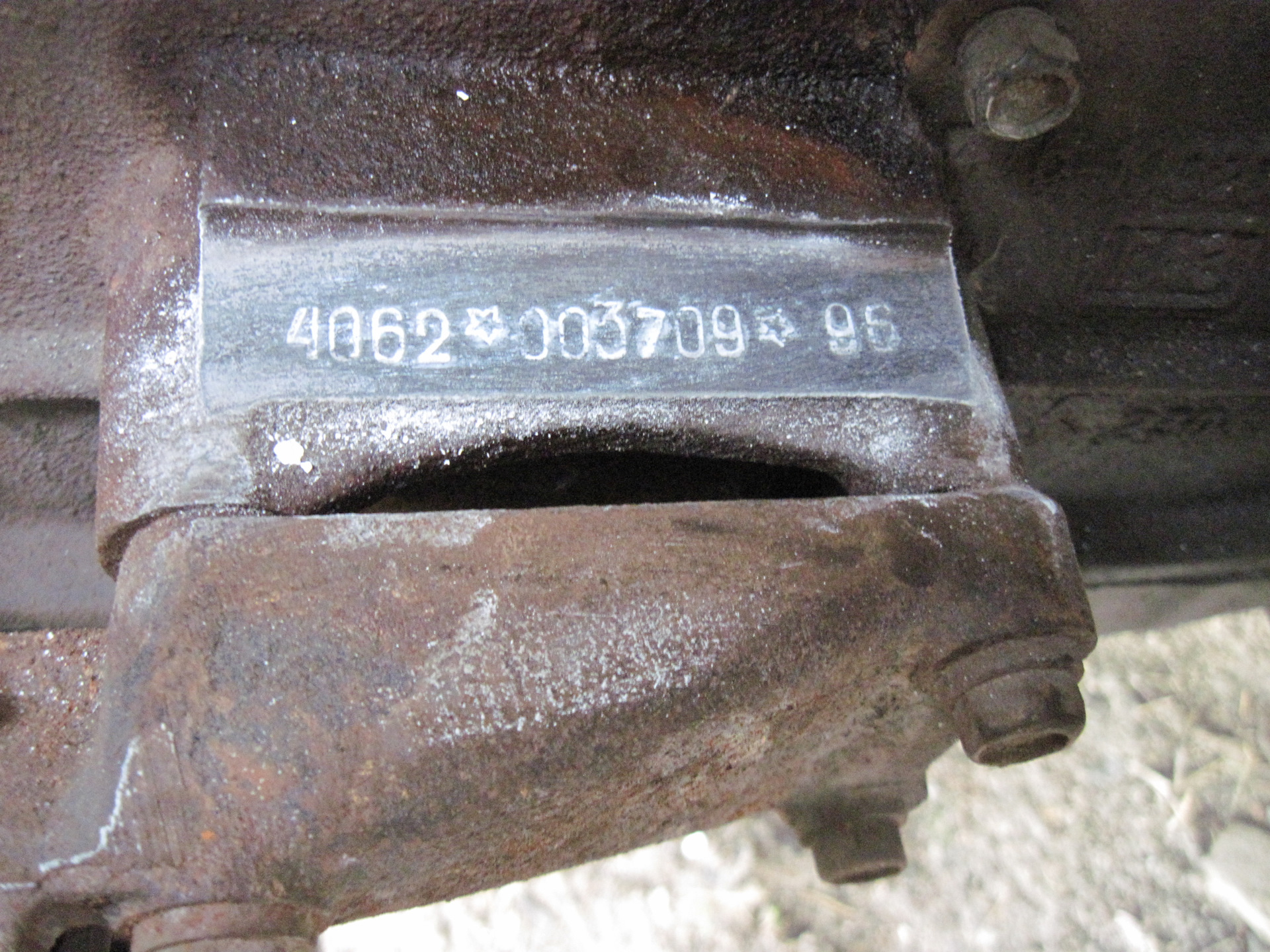

Сейчас 29 Волга с родным 406 уже становится легендой. Многие интересовались что из себя представляет этот автомобиль в родном, стоковом состоянии, итак, подробно и с фотографиями.
Машина выпущена в 1996 году.
В 110 комплектацию входит:

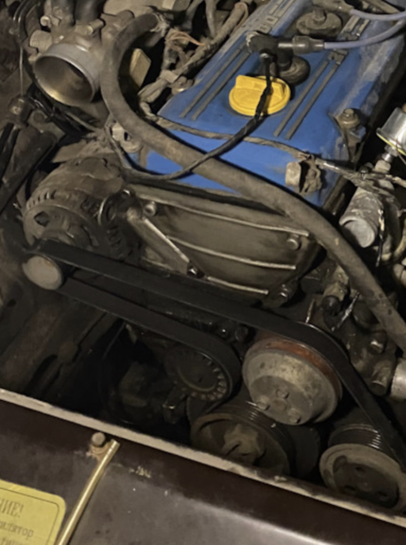

— родной 406.2 с рабочим объемом 2286 куб.см. 150 л.с. инжектор 16 клапанный. стапельной сборки цеха малых серий, говорят что ранние 406 имеют огромный ресурс и имеют большие возможности для модернизации и твика,

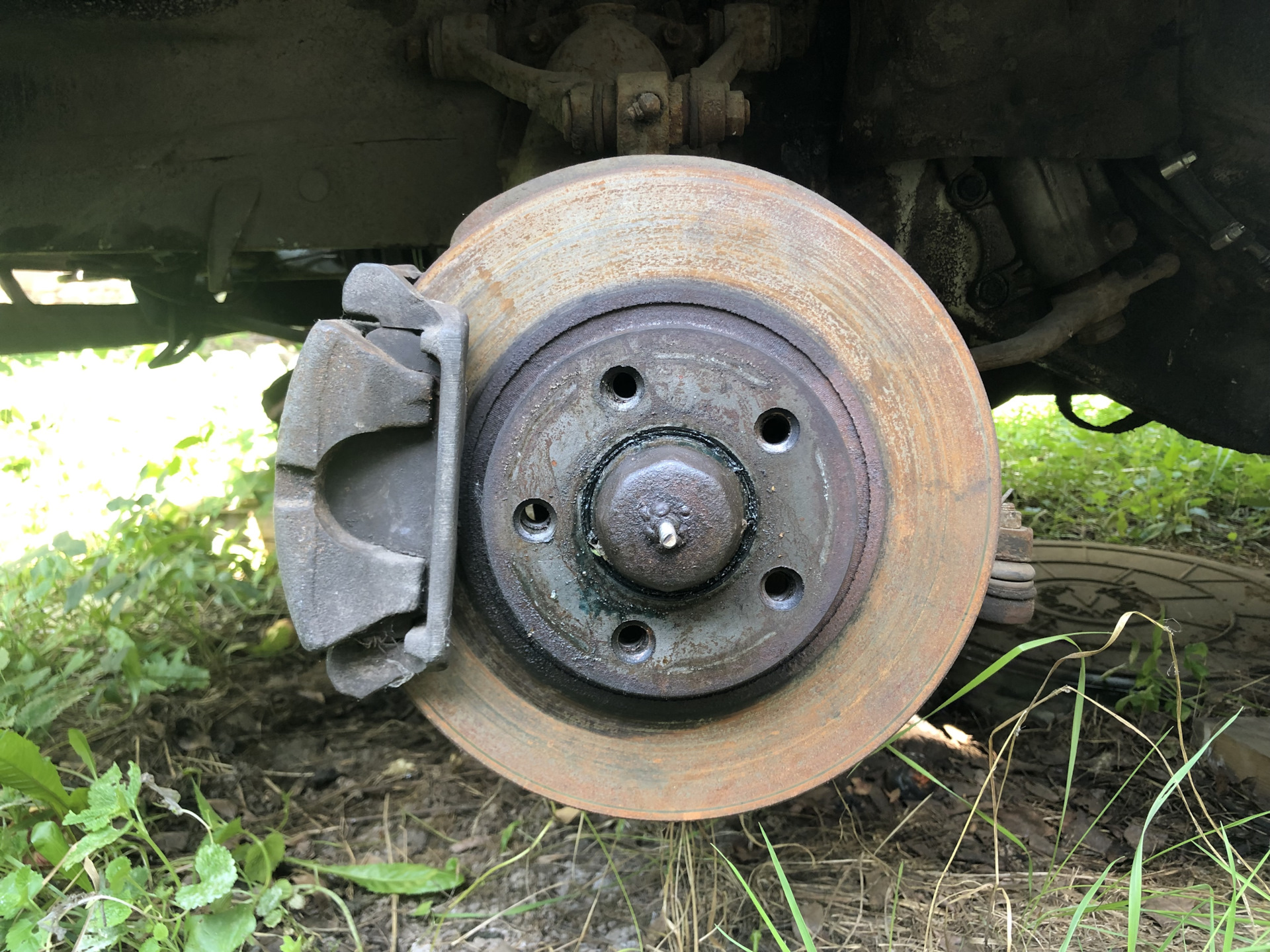

— передние дисковые тормоза, но на шкворнях и подвеска с приличным кастором, дорогу держит великолепно,

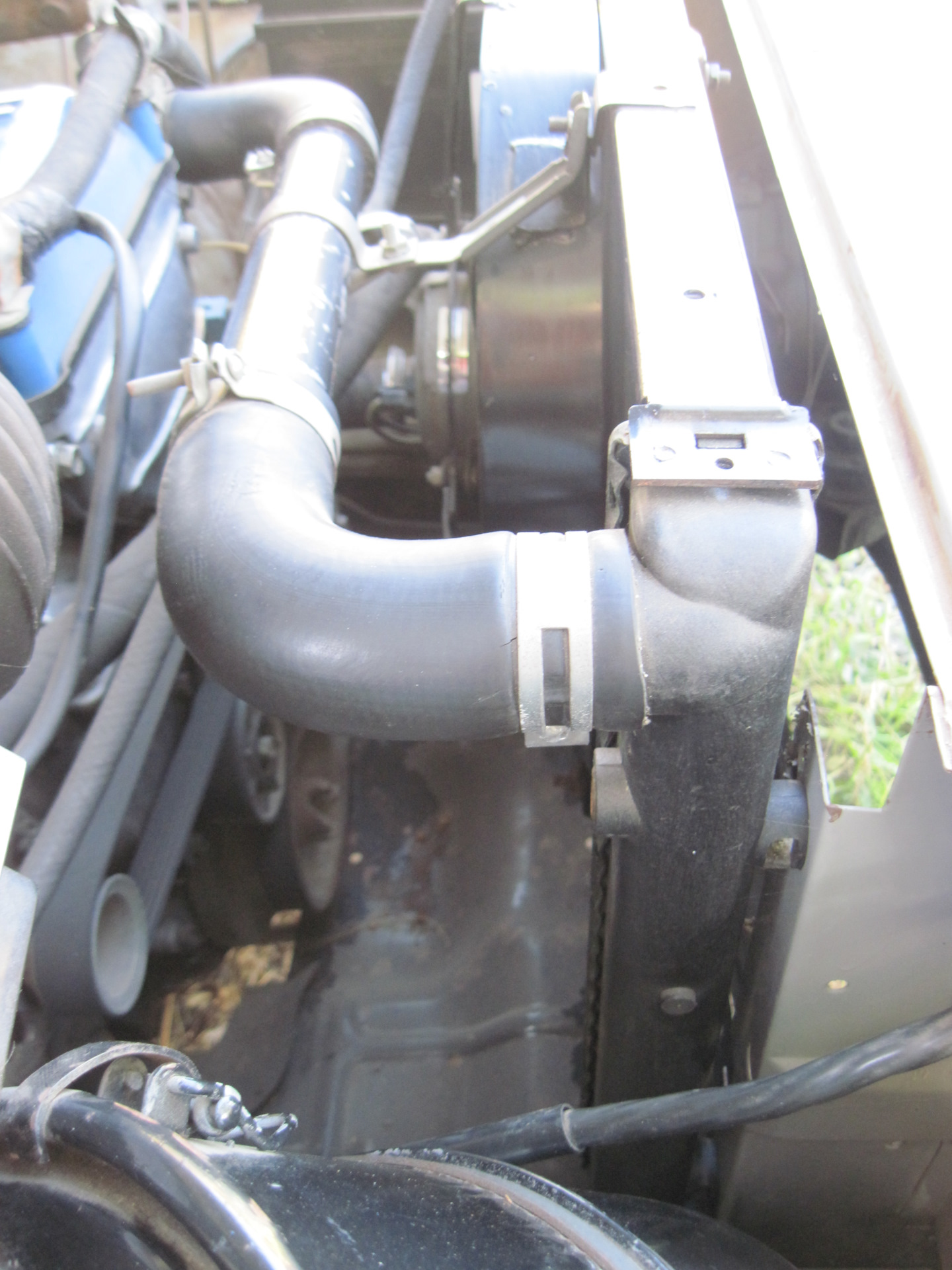

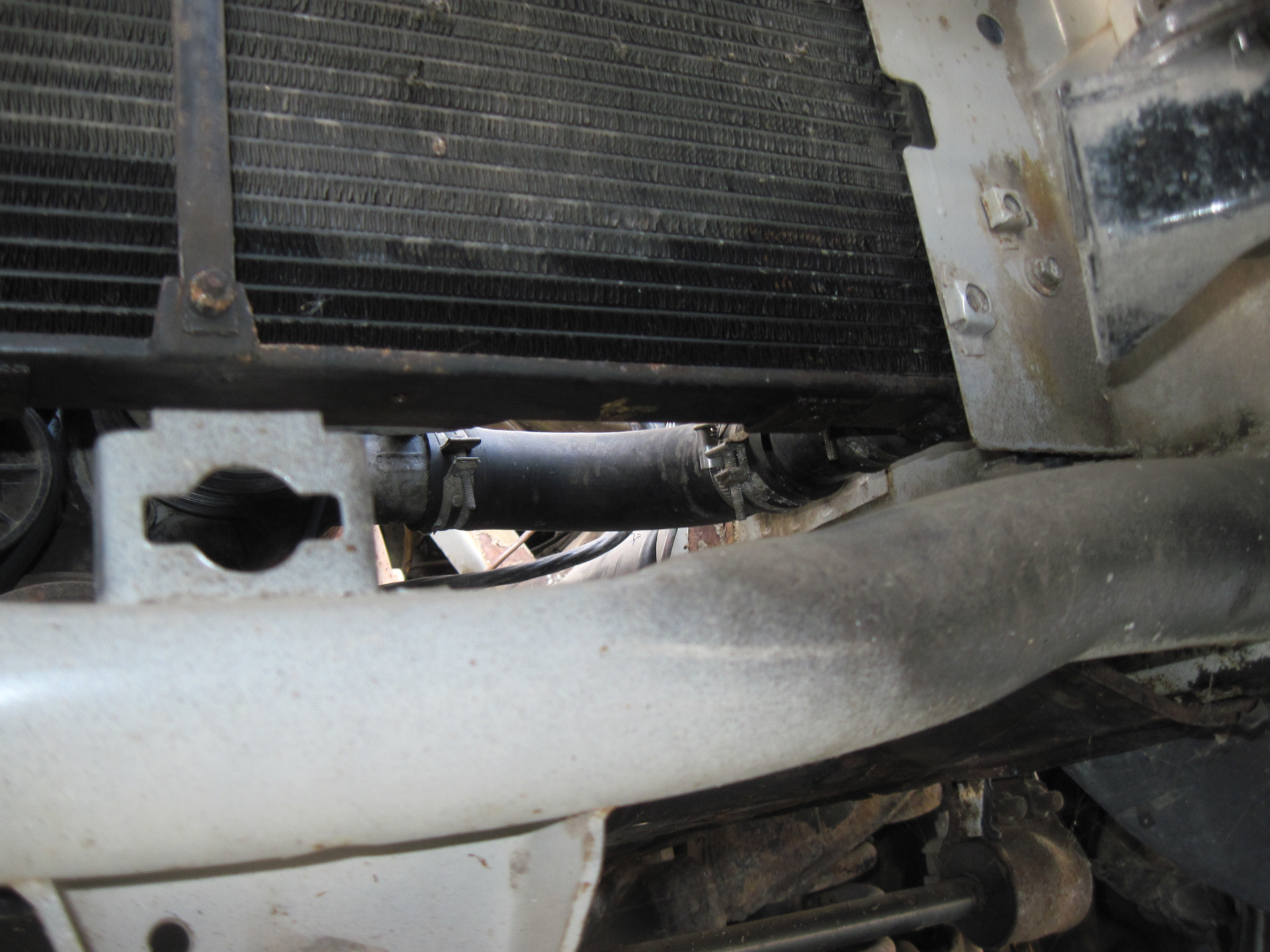

— радиатор алюминиевый, крепится на четырех боковых точках, боковушки пластмассовые,
— электронное зажигание, Микас 5.3,
— генератор Россия 80 А,
— РДВ, или РХХ бошевский 0280140502,
— электровентилятор тоже Бош,
— ДМРВ бош нитка.

Благодаря подвеске и новым тормозам люковые 29-ки стали более подготовлены для езды на высоких скоростях.

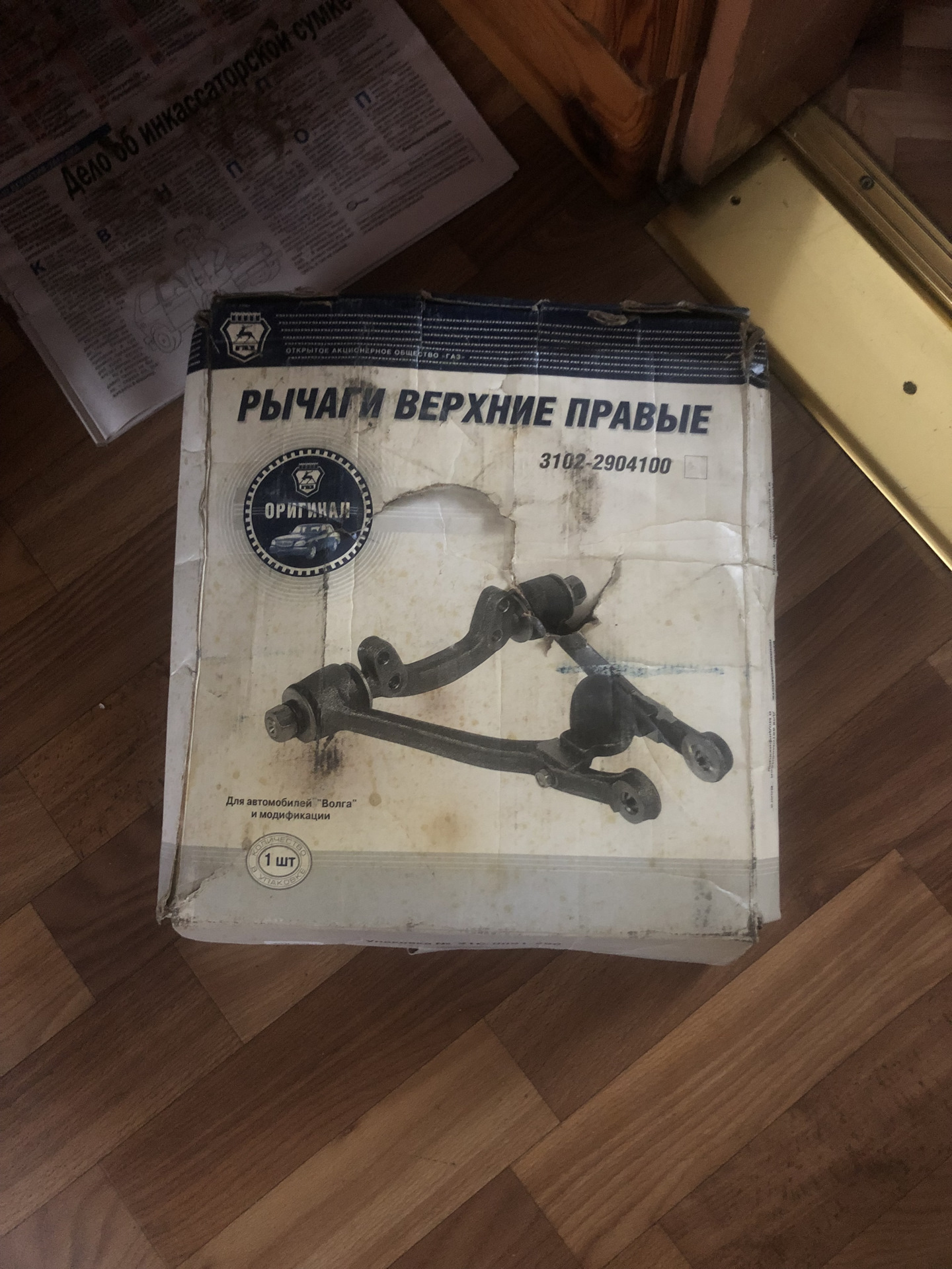

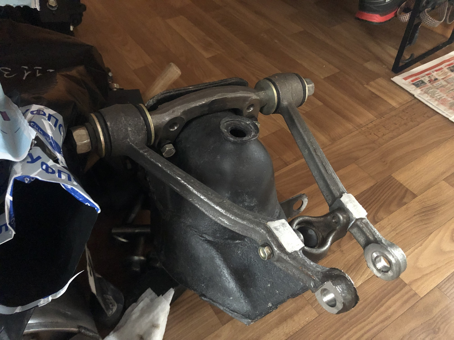

С разболтовкой 5*108 была как подвеска 02, так 24-ого образца. Некий гибрид 24 рычагов и стойки поворотного кулака и ступицы с триггером суппорта 3110.

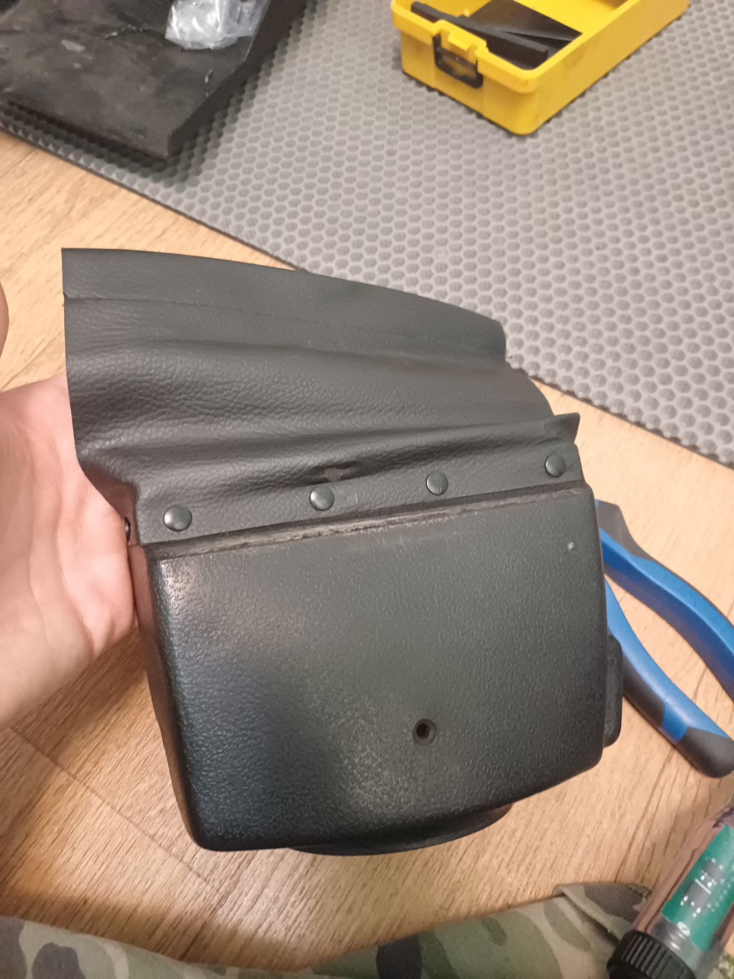

Такие 31029 были с гуром? Как у них выполнена рулевая колонка?
Нет, эта модель без гура. Рулевая обычная, как на простой 29, только чуть меньше размером.
…фотки что то не грузятся, глушат наверное…
На обычной 029 стоит резиновая муфта, а гур редуктор под кардан. Мне интересно как это реализовано. Я сам ставлю гур на 029 с сохранением родного пластика и руль вышел приверно на 1.5см в салон. Пришлось сделать вот такой кожух чтобы не было щели.
Хорошо получается с кожей, и заклепки прямо в тему.

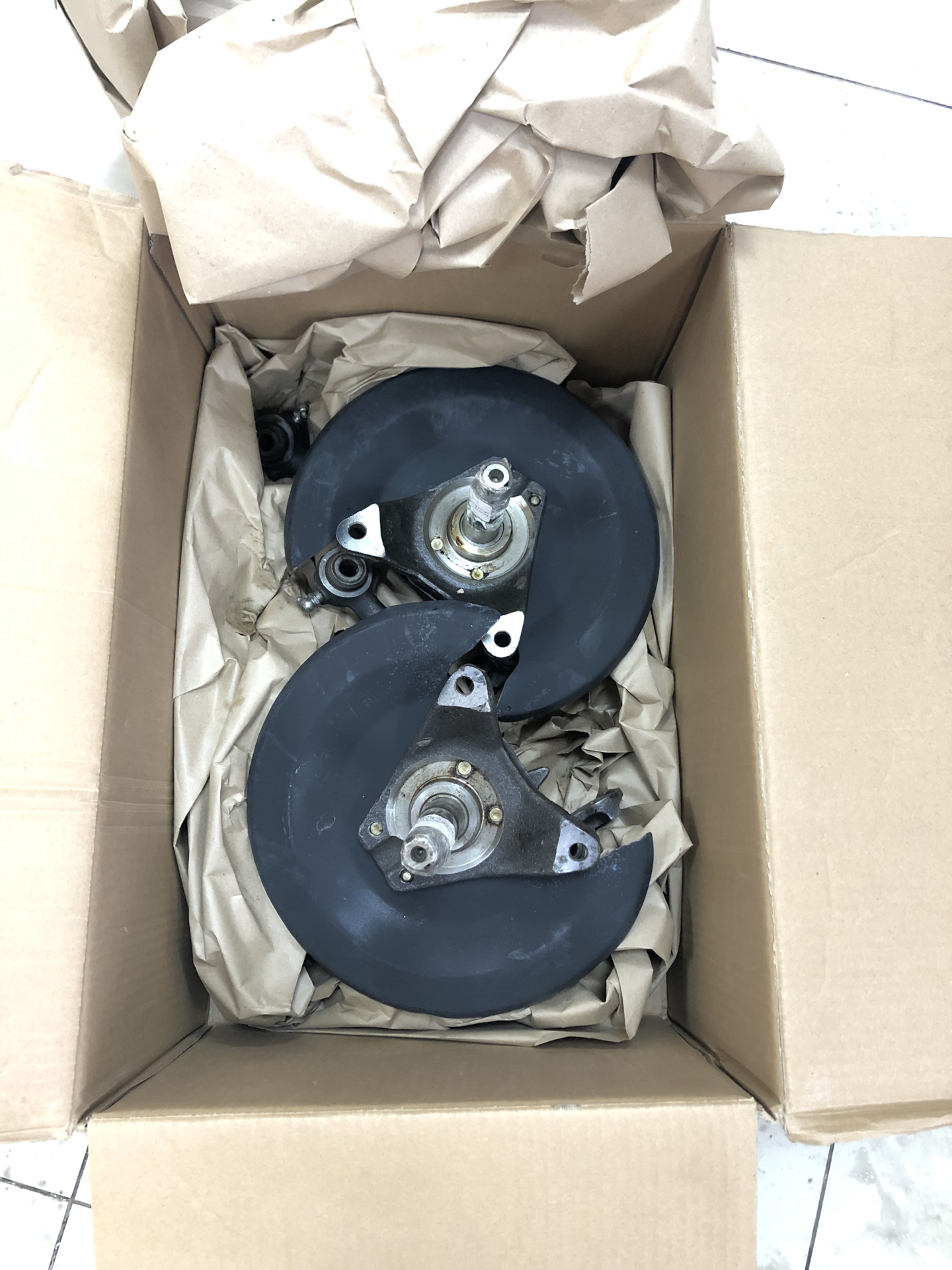

Это как пихали кулак 3110 на 24 рычаги? Может это колхоз чей то?
Нет 029 с разбольтовкой 5х108 имела свою стойку и кулаки
А есть фото этого? Просто сколько их встречал, обычно стандартная подвеска 3110
Я тоже так думал, пока своими глазами не увидел. Фото нет конечно, да и живую 29ую не помню когда на дорогах видел.
Vetal-31029
Ну так подумать наверно правильно ты говоришь гибрид 24/3110.
Но точно помню что суппорт назад смотрел . А на моей десятке вперед.
Vetal-31029
Да и сейчас уже пофигу, 105ая подвеска все это заменяет на ура.
Vetal-31029
Да, и у автора обычная 10ая
Professor-Fate
Ничего там "своего уникального" нет, эта подвеска штатно ставится на конвейере с 1997-го года, а то и раньше.
Professor-Fate
>гибрид 24-х рычагов
Подвеска 3110 шкворневая не могла состоять и не состоит ни из одной детали от 24- (разве что ступицы, НО). Разное абсолютно все, нижние рычаги треуголообразные, верхние сильно завалены назад.
Ну не знаешь — не говори.😁

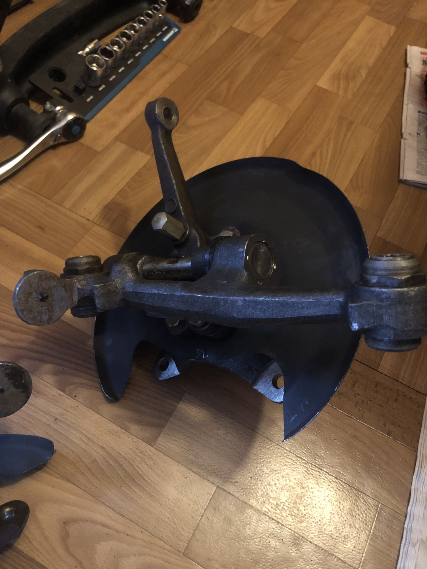

У меня по болтам буквально новая передняя подвеска в сборе- не хватает только поперечины №2 двигателя и ступиц, которые пойдут заводские, тк покупать их новыми не рационально.
Все остальное- от подушек, кронштейнов, опор двигателя до амортизаторов и пружин- новое.
Я и спорить не буду.
Че ты мне десяточную подвеску демонстрирует?
Експерт, это подвеска 31029-310, с твоими т.н. «двадцатьчетвертыми» рычагами.
Да ну ?
Именно так. Все строго УКЭР ГАЗ (для понимающих).
А кардан какой на ней с завода был?

С конца 96 и до последних дней выпуска (апрель 1997) 31029 комплектовались как подвеской 24-10 под 5х139.7, так и нового образца под 5х108. Это комплектации 310, 311, 330, 331, возможно ещё какие-то, о которых я не в курсе. Последние три шли в кузове (кроме передней облицовки) и с салоном 3110.
Именно так, подпольный миллионер.
И 3102 тоже.
И 3102, только что у нее комплектаций с салоном от 3110 не было вплоть до (по моим наблюдениям) конца 1997, когда уже 3110 выпускалась вовсю. А ходовка под 15 колеса уже применялась, да, параллельно с 31029.
А ты не совсем дебил, оказывается.
Alex0546

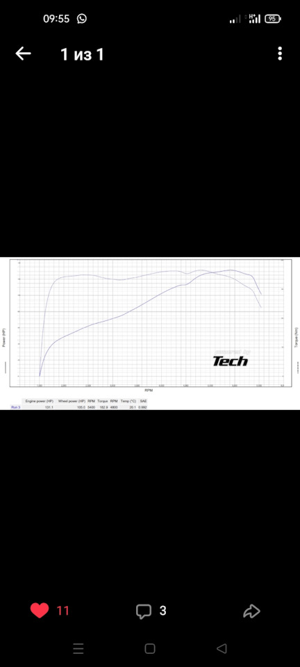

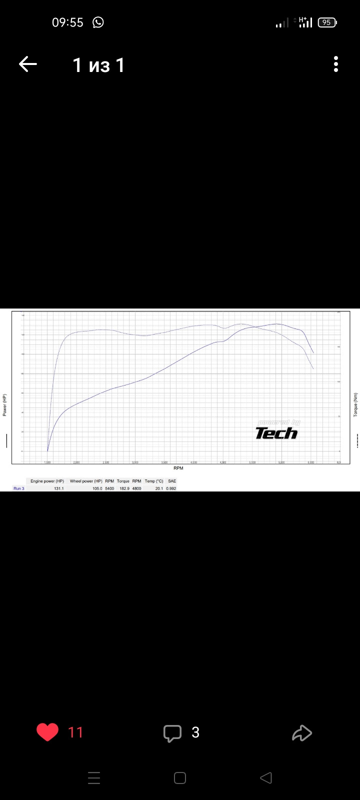

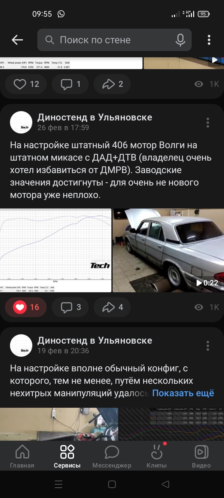

Насчёт лошадиных сил, тут я не могу с експердами спорить, я же не диностенд.
Я мощность машины проверяю сидя за рулём.
Можно сказать пятой точкой😁
Так вот большинство этих машин были ранними, до 2003го года.
В основном это 98-99 год. Все эти машины вели себя по мощности безупречно! По ощущениям там даже немного больше, а вот поздние, особенно 2006-7 годов это полная шляпа.
Я их даже на разбор не беру. Единственное исключение, это был "Сильвер", он был 2005го года и порол на все бабки. Двигатель до сих пор Газель таскает. Кстати после того как мы его в эту Газель установили и отрепетировали, Газелист на третий день её разложил о бордюр 🤦♂️, а ведь его предупреждал! Говорил чтобы он был предельно осторожен, он не поверил, за что и поплатился.

Возможно, но в ПТС записано 150, и плачу за них, как написано.
Но слышал неоднократно, что на первосерийных 406 движках есть возможности для твика.
Вот писал знающий человек:
"Это очень интересный двигатель. Поскольку он экспериментальный, он способен на многое.
Эти эксперементаторы отрывались по полной 😁
Несмотря на то что на блоке 406, причём отсутствует какие бы ни было литеры, как например D или например F, там внутри вполне может быть и 2.5, и даже 2.7!
Однорядный (облегченный) ГРМ тоже попадался на паре машин.
Этот мотор в грамотных руках легко разгоняет Волгу до состояния — "Стрелка лежит""
Подробностей не знаю, поэтому интересуюсь

Он, например, сказал, что Ваша машина, вполне вероятно, отжарит и его кардинала, который стрелку кладет, а у него 406 тоже из первых стоит.
Интересно, спасибо.
Спросил в теме у него, подождем ответа.
Этот додик выше про 170сил в 406 пишет.
У меня под боком чел рассказывал, что прошивку грамотный земляк ему залил на чистый 405-й на Волге на 172 коника и тачка взлетает несоизмеримо веселей, чем на стоковой. Говорит, после 160-ти км/ч состязальщики уже отстают.
Сам не видел, свечку не держал.
С одной стороны, частично поверить можно, сил на 150 точно. Потомучто видел опусы про тюхнинг 406-го, который на стоковом железе 160-170 сил имеет. Вопрос в переделке выпуска, впуска и откатке. В таковое направление тоже верится, ибо неспроста существуют разные ресиверы с завода, разные штаны и куча разных заводских прошивок. Очень по-разному машины себя ведут на разных прошивках!
Вот! Первый человек который сразу же тему схватил, слёту можно сказать.
В первую очередь именно настройками эбу и достигается такой результат.
Человек который это делает у нас, является практикующим уже третий десяток лет авто-электриком диагностом.
Лично убеждался в том что какое железо не воткни, пока Сергей Николаевич не подключиться к машине, она не поедет.
Также видел что даже новый двигатель можно убить, если к нему допустить добо€ба который считает себе электриком.
Полностью поддерживаю, в 406 150 сил получить ещё надо постараться
105вхп и 180нм это достижение))
Вот это сток мотор на сток выхлопе, которой с кострюльным звоном, откуда там 150, а тем более 170
Сток 406
Комментарий удалён
Конечно, нет. Потому что на раннем может быть и 155 и даже 170. Только вы, лупни, об этом не знаете.

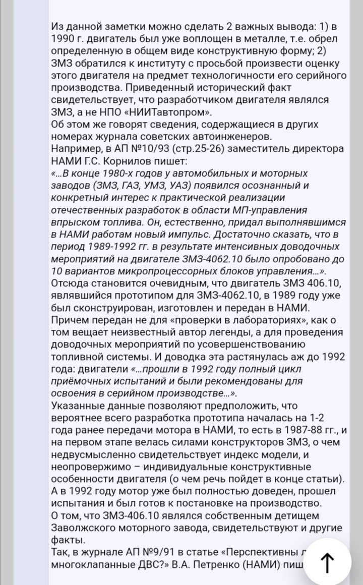

Первый двигатель ЗМЗ 406 был создан в 1990 году!
И естественно имел заводской партномер.
А первый товарный автомобиль 31029 выпустили в 1994 году.
Чуешь разницу?
Первые как минимум 30 — 50 двигателей были отданы на испытания.
Соответственно ни при каких обстоятельствах, ни одного двигателя из первых трёх десятков не могло попасть на товарные автомобили.
Только вот экспериментальные двигатели, отданные на испытания, могли не иметь номера (что скорее всего и было). А на серийных как раз пошла нумерация и на той машине именно один из первых серийных стоял.
Такое может сказать только человек незнакомый с производством.
Двигатель как и кузов является номерным агрегатом строгого учёта.
И без учётного партномера быть не может!
Номер присваивается не только на товарные детали, но и на те детали которые идут на испытания и в запчасти.
Иначе не возможен учет фондов.
Так что это "пук в воду", а не факт.
Безномерные блоки и безномерные кузова значит тоже из разряда фантастики, по вашей логике?
Это не моя логика, это из общения с людьми которые занимали руководящие должности на заводе!
Только сегодня общался с человеком, который с конца 80ых и до середины 90ых был одним из ответственных сотрудников ЦСЛА, надеюсь расшифровка не нужна?
Ровно тоже самое я слышал от первого владельца моей 2410-052, который в эти же годы был одним из начальников ОТК.
Так что в своих доводах я транслирую мнение людей которые принимали НЕПОСРЕДСТВЕННОЕ участие в производстве автомобилей Волга и это не просто рабочие.
Откуда же тогда запчастные безномерные блоки и кузова?
По кузовам история известная : — такие кузова собирали на ремзаводах, которых в стране было несколько. Например СаРЗ или МаРЗ, изделием которого я владел www.drive2.ru/r/gaz/24/542509758456791044/
По поводу происхождения безномерных блоков у меня точной информации нет.
То что они были я знаю, но вот какое отношение к этому имеет на ЗМЗ сказать сложно.
Пока получилось только связаться с работниками ГАЗа.
С работниками ЗМЗ пока связи нет🤷♂️

Был. Видел в продаже машину с номером ДВС то ли 00005, то ли 00008, то ли что-то в этом роде — в общем, из первой десятки точно. 1993 год.
В 1995 пошли уже почаще, как на 31029, так и на 3102.
Серийный выпуск только с началом производства 3110 — эта у автора тоже по идее всё ещё мелкосерийная.
Да, еще мелкосерийная, стапельной сборки. На конвейер пошли уже с 4 000 номером, у этой машины раньше.

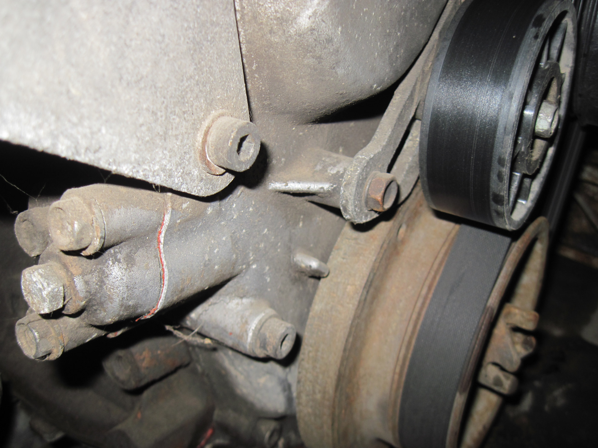

Блок ещё со старой маркировкой до 1997 г., без обозначения модификации (40620D…) и без обозначения года в номере (V00…)
Вот тут молодец👍
izogr
Моя — 004668 31.10.1996 выезда с конвейера.

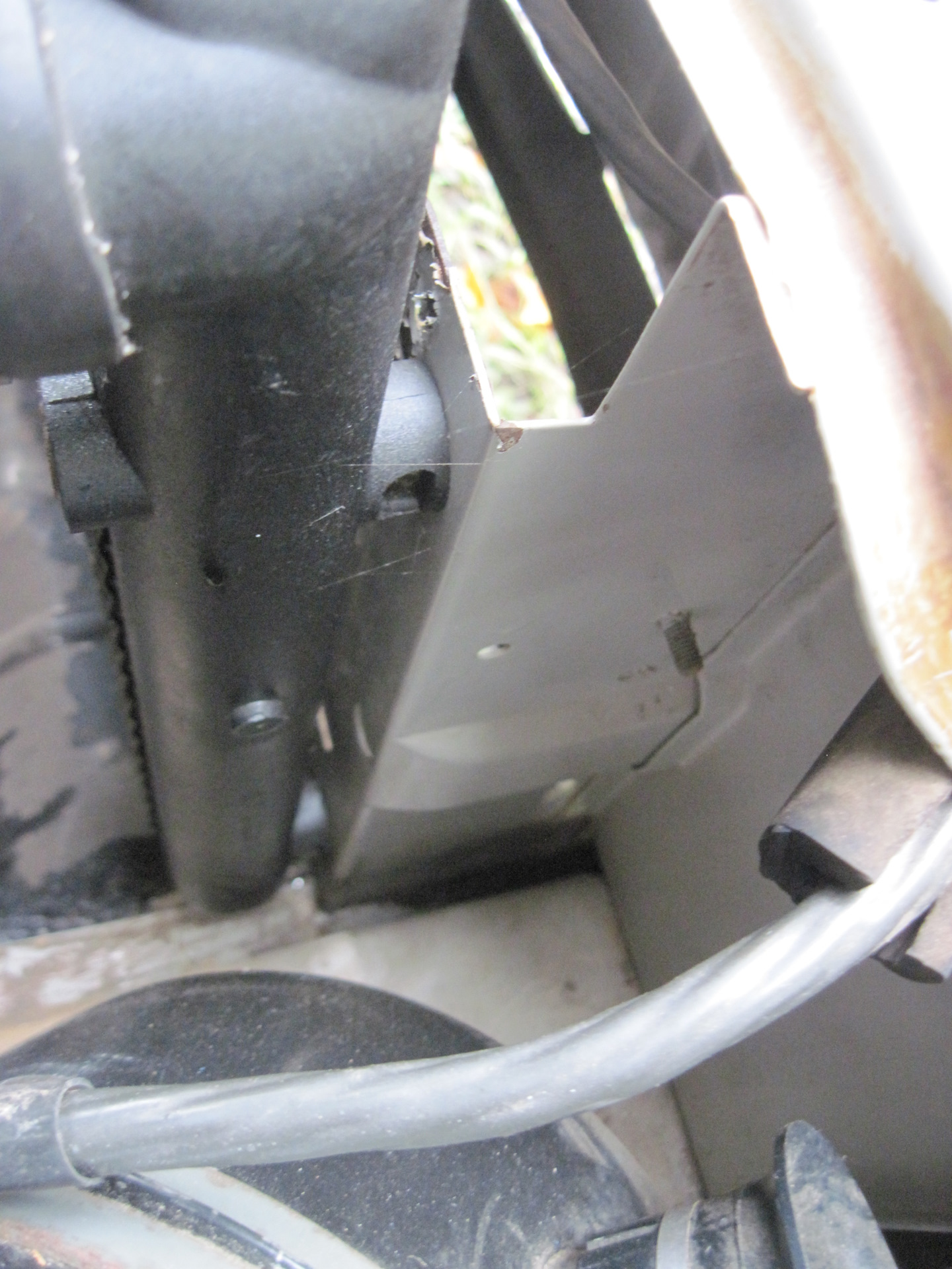

Нет, радиатор родной, это точно.
Алюминиевый с пластиковыми боками, крепление по 4 точкам на "телевизоре"
Посмотри, добавил фото в статью.
Интересное крепление, прямо в штатные места от старого радиатора. Такое впервые вижу.

Укосина в расход пошла. Думал с завода иная картина. Интересно, есть ли на брызговике (снизу, со стороны колеса) усилитель как на 3110 с 406.
Интересно еще крепление радиатора увидеть детально было бы.
Но по подвеске "не менее редкая вещь — дисковые тормоза на шкворневой подвеске с разболтовкой 5х108"
обычная подвеска 3110, я себе такую же поставил. Также с такой же подвеской шли в 1997 последние 31029 с 402, которые делали одновременно с первыми 3110.
Хорошо, спасибо за подсказку про подвеску, щщас исправлю немного.
Редкость такой подвески в том, что она на 29 Волгах мало ставилась, в основном на последних из серии и для 29 диски на 15 тоже не часто встретишь, хотя для 3110 это норма.
Да, укосины не было.

На моей ранней 3110 с 406-ым все тоже самое, одной укосины просто нету. Усилителей тоже нету. Радиатор с завода тоже такой был но уже до меня переделывали крепления и в итоге я опять переделал по человечески чтобы обычный радиатор от 3110 вставал.

У меня (31.10.1996) крепл ра-ра — на отдельных незамысловатых кронштейнах, прикрученных к лонжеронам. А вот клиентская была 1997 года — уже полноценные кронштейныы-3110 приварены к поперечине.
