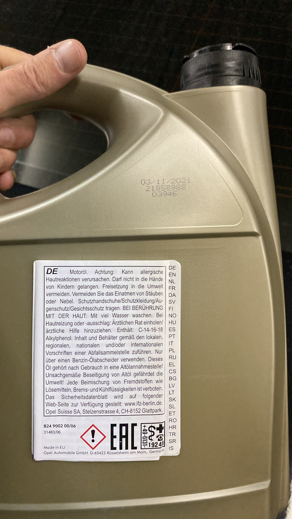

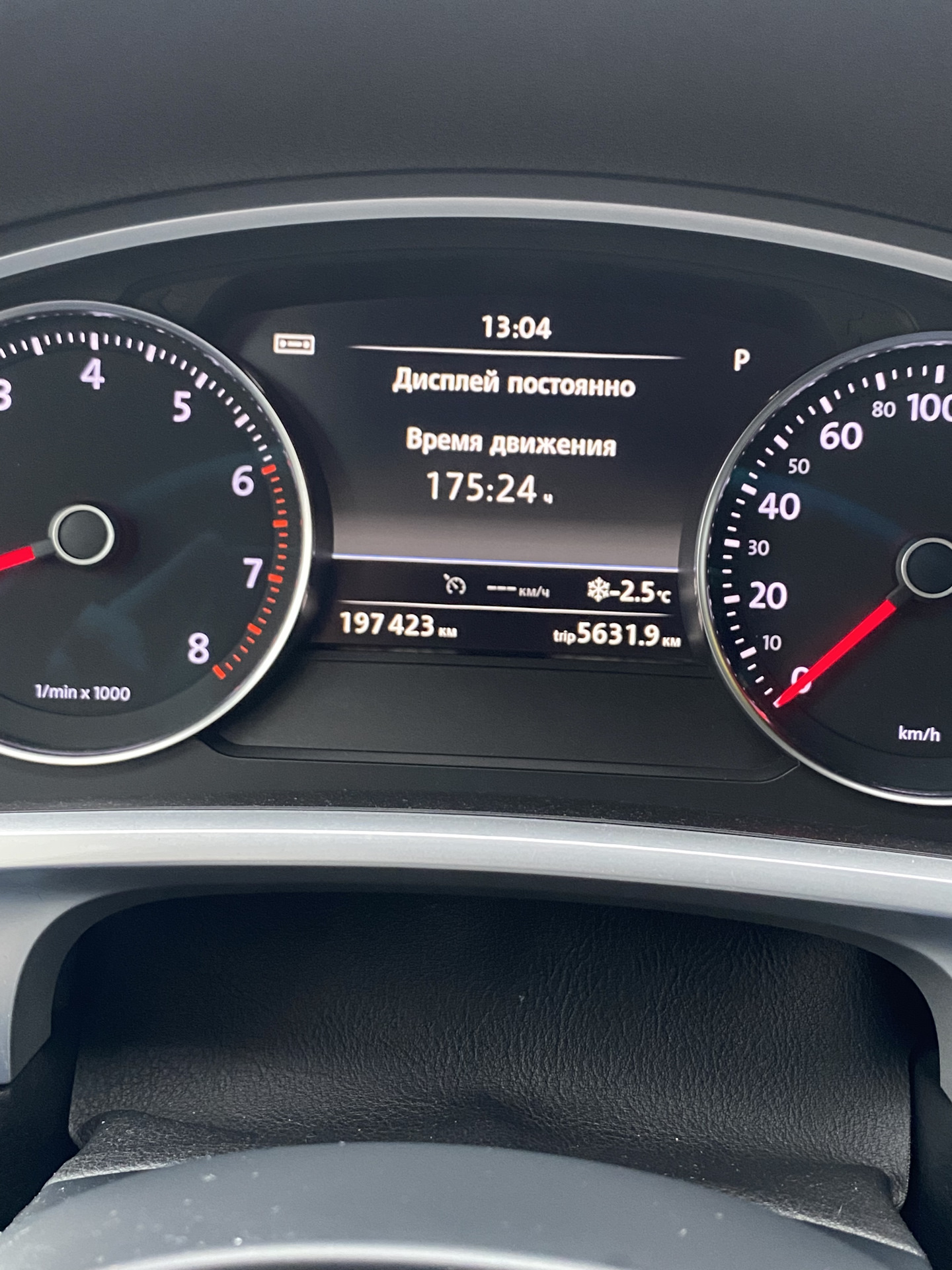

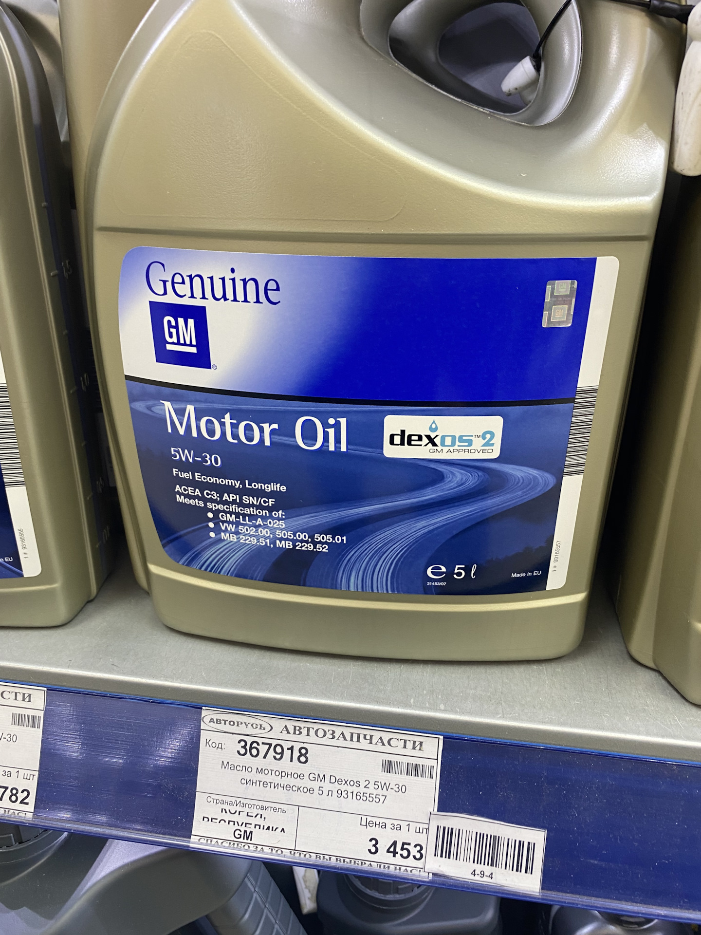

В сложившейся сейчас ситуации с маслом можно голову сломать . Подорожание в два раза не совсем радует, но с ним можно смирится, обидно влететь на подделку . Год назад еще не морочился этим вопросом и лил ngn emerlend с интервалом замены 7500 км или 250 моточасов . Две замены в год . Знакомые занимались маслом из Финляндии и цена дешевле на 30-40% . Гарантия подлинности не вызывает сомнений . Вот вчера взял коробку gm 5w30 с допуском 502/505, 229.51 . С3. Хочу спросить мнение экспертов, для cmta подойдет это масло с теми же интервалами замены? Последняя замена масла была на Мобил 1, так же в феврале взял у них коробку . Вроде похожижие параметры, только у мобила 504/507

Спасибо с информации мало получил о gm .
чаще всего 502 допуск сопутствует маслам класса А3/B4 и 5-40 вязкости
Вот эти допуски на gm и смущают . 502 и c3
хз обратная ссылка тоже есть, но не на С3 а на номер GM например
В руси был, они даже 229.52 добавили. Похоже практики не было ни у кого . Ну его нафиг с этим экспериментом. Буду Мобил лить

Именно из-за этого и не покупал . Про китайские присадки слышал . Поэтому брал среднячок в виде Ngn emerald 5w30 за 2400 р 4 литра . В w205 брал петронас 3000е. Менял на всех машинах 7500. Смысл брать лукойл за такие же деньги. Хватит им того, что все машины 95 экто заправляю. Вопрос в другом, gm подойдет для 3.6 ?
По допускам даже на дизельный подходит. Но вот самое *еровое, если в ней-даже не Лукойл.
Не Лукойл точно, я же написал, что подлинность не вызывает сомнений
504/507 -для дизелей с сажевым. Вам не нужно.
У меня бензин . На мобиле 504/507 написано, что для бензина и дизеля.
Я к тому, что можно попроще допуск согласно ваговских рекомендаций.

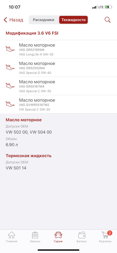

Что за приложение?
Автодок

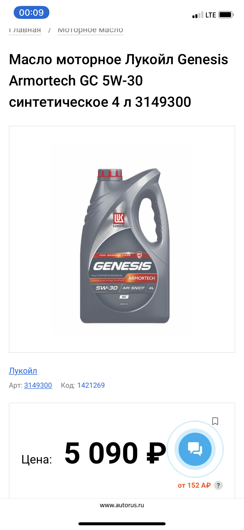

Чем вас не устраивают масло лукойл, роснефть, татнефть ? Ну вот честно, кроме стереотипов, проблема надуманна
Стереотипы китайская резина, китайские машины, Лукойл. Если проблема с маслом в России, то по чему нет проблем с присадками к маслу Лукойл . Да и gm мне продают по 3000 р за 5 литров
Если нет сомнений в масле, бери. 3000 хороша цена. С3 есть, 50501 есть. Насчет Российских масел ты заблуждаешься, но это и неважно, ты же все равно не будешь их лить 👍👌

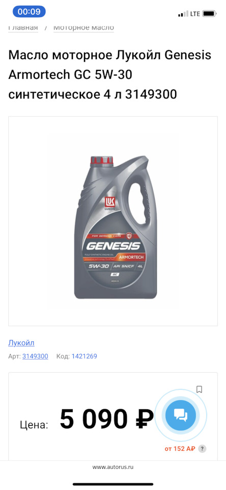

Я не заблуждаюсь, просто не вижу смысла лить тот же армортек за 5000 р . Есть петронас, ngn за эти деньги. Сомнений нет по поводу оригинальности .
Заблуждение в другом, но и это щас неважно. Я говорю исключительно про цену. Если есть хорошое, недорогое масло, то это хороши вариант. Нет смысла переплачивать. Производитель здесь неважен. По сути — главное чтобы не жрало в моторе
Vitaliy300
Лука стоит 2700р за 4 литра. Откуда цена 5000?
Из магазина
зайди на сайт лукойл и закажи . 2-3 дня. 5x40 2700, 5x30-3300
Да я лучше бельгийский gm возьму за 3000 р за 5 литров.
