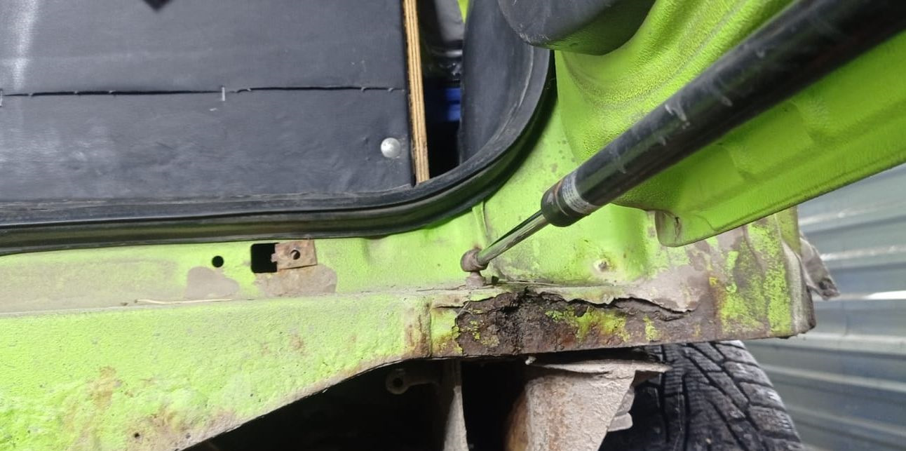

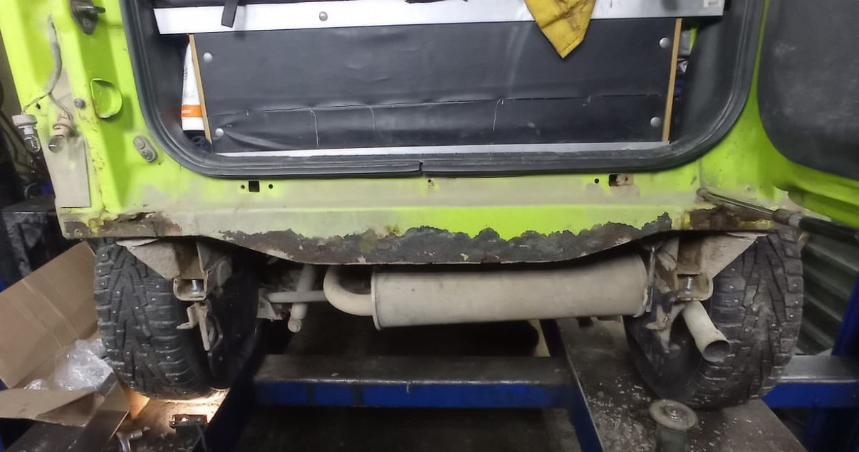

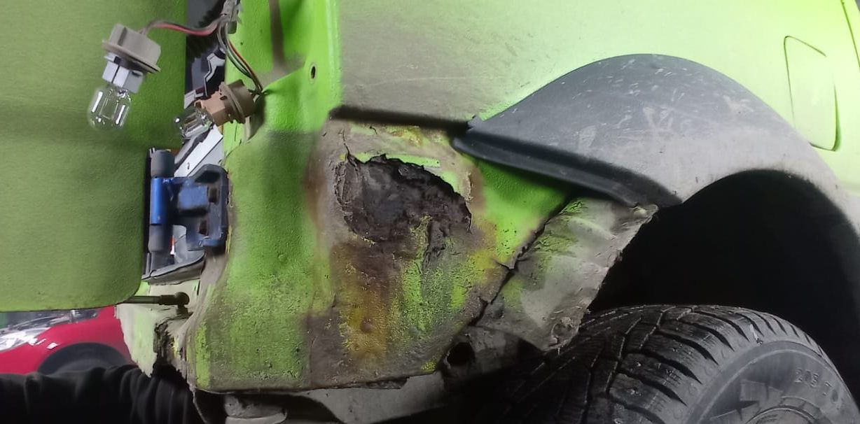

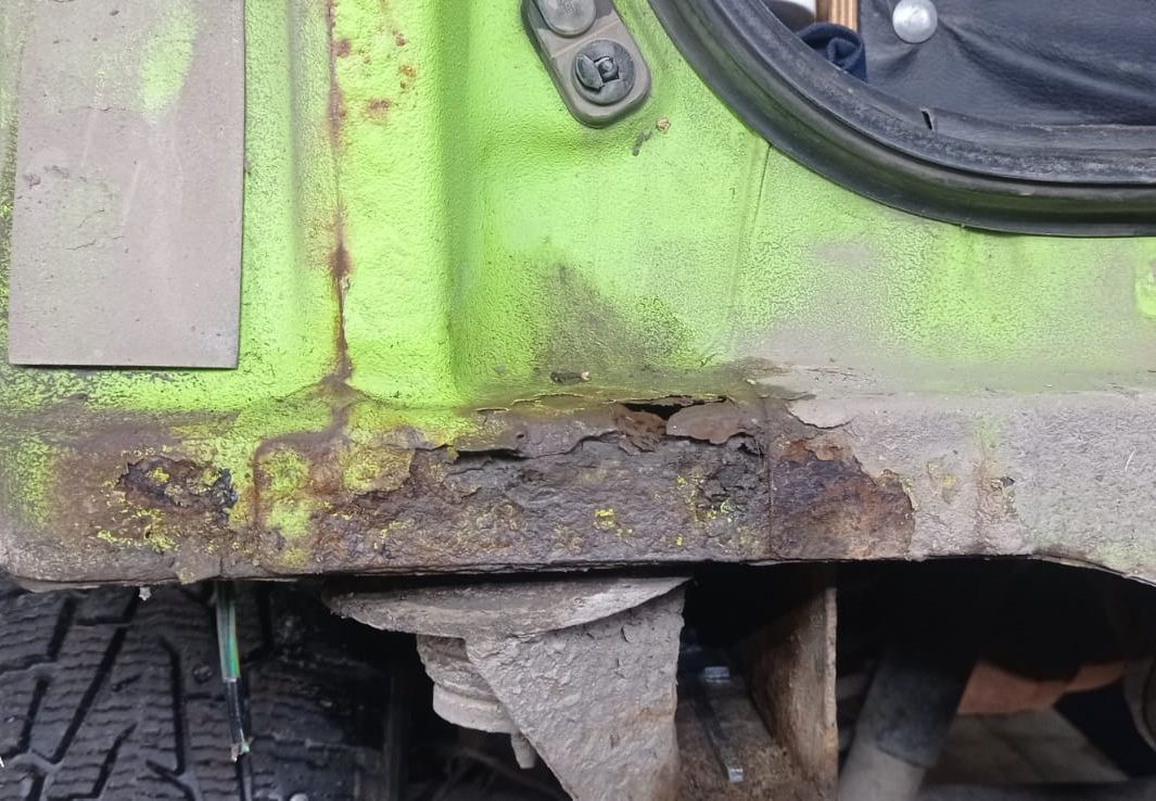

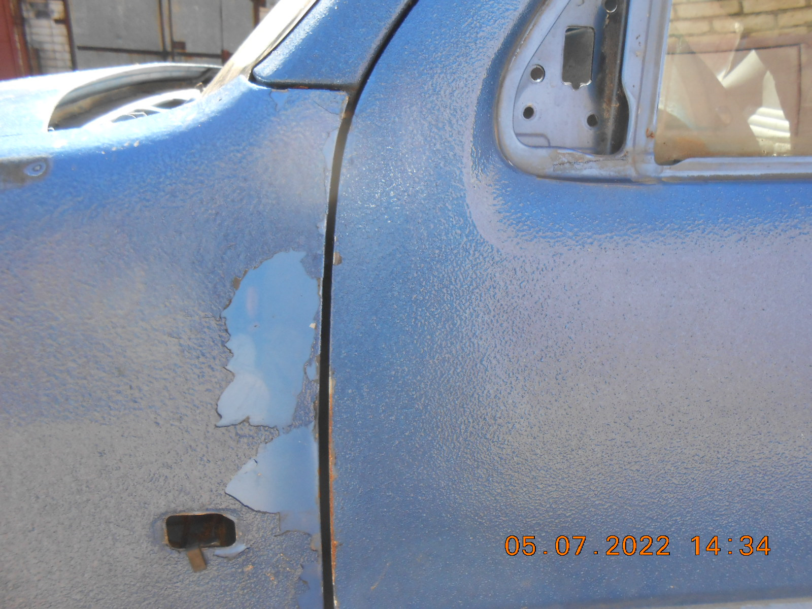

Если помните, летом мы удаляли небольшие проблемы по кузову. Однако оказалось, что тогда были только цветочки, а ягодки начались, когда нам понадобилось снять задний бампер. Вот там-то и обнаружилась такая красота.
Думаю, под всем этим пластиком — самые уязвимые места, так как именно там скапливается грязь и соль, которую просто так не смыть. Хоть снимай его на фиг.
До раптора 4 года назад таких проблем не было. Возможно, дело в том, что сняв краску до металла и повредив его таким образом, мы обрекли его на будущую коррозию, несмотря на то, что перед покраской нанесли шпатлевку по технологии.
Вывод: красить машину нужно только при острой необходимости. И, джимниводы, совет: если у вас визуально нет ржи, снимите накладки и проверьте, возможно, вы о чем-то просто не догадываетесь.

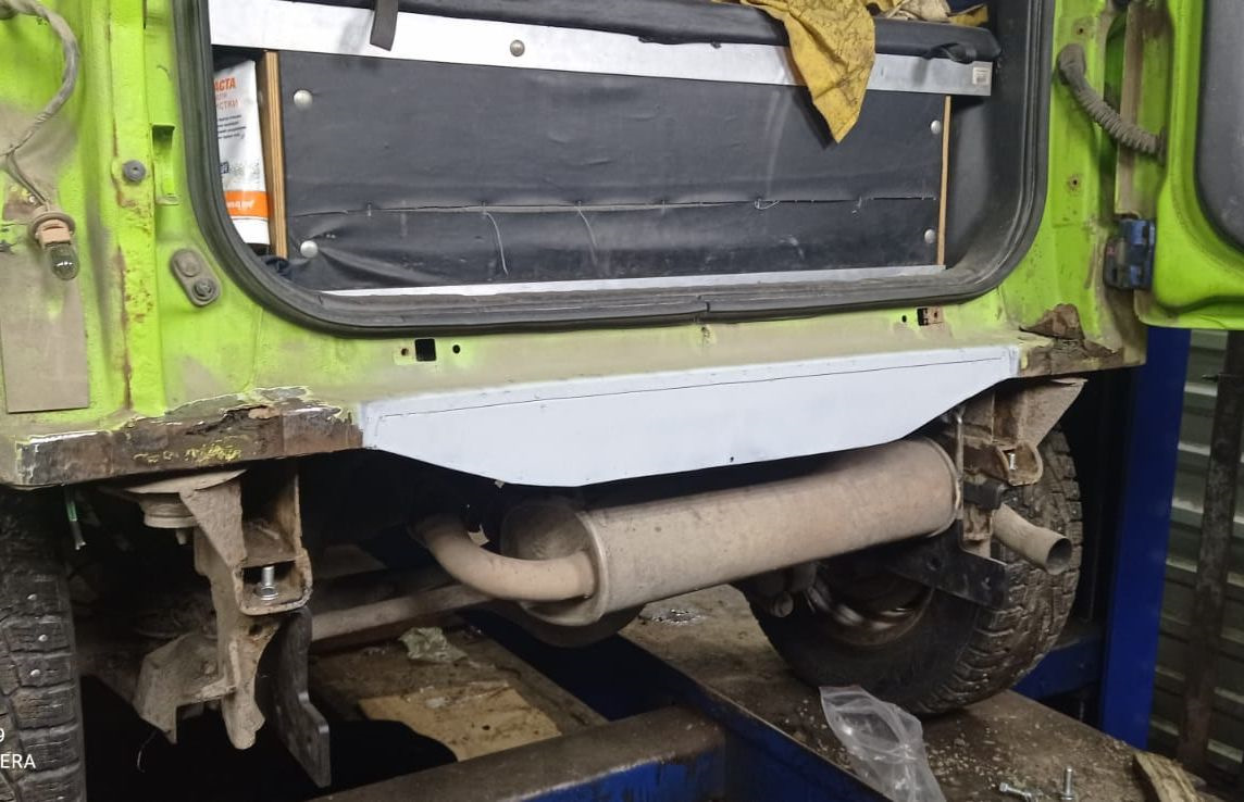

Что в итоге варили: задний фартук, торцевые элементы лонжеронов, справа крыло, всё прогрунтовано эпоксидным грунтом, перекрыто акриловым после высыхания, в том числе внутри. Раптором снова покрывать деталь не стали. Несколько элементов крепления бампера пришлось заменить, ибо тоже сгнило.

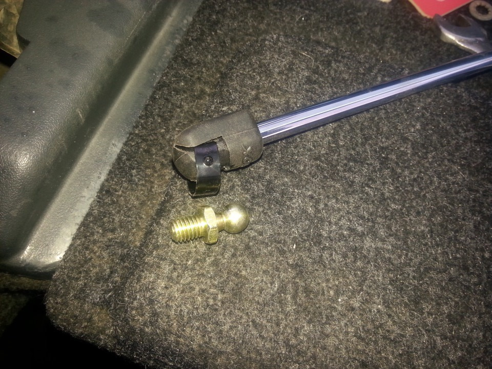

Также при съемке бампера оказалось, что прикипело крепление заднего амортизатора двери, пришлось срезать и колхозить новое от классики.

Пластик тут не причём. Гнило изнутри. Видно же.
Полости обрабатывать нужно было.
Хотя бы просто отработкой пролить.

Шпакля на голое железо есть смерть. Она пропускает и держит воду. Нужно травить кислотой, крыть цинком. Саму шпаклю покрывать анаэробами. И смысла шпакли под пластмассой тоже нет. Вообще, шпакля это зло сама по себе. Внутреннюю сторону всю нужно гудронить. Просушить, помазать расплавом битум+отработка с просеянным песком или цементом. Слоем 2-3 мм. Поверх побрызгать пенным антикором и покрасить.
Тут очевидно накидывало грязь в ниши и она там копилась ГОДАМИ и держала воду и прела от горячего глушака. Нужны хорошие локеры.
И закрыть все отверстия, или наоборот всё открыть и отказаться от штатных обвесов. Сам по себе Раптор тут непричем! Он не пропускает воздух и влагу, как и краска, если нанести его на подготовленную поверхность. Причиной ржи он не является ну никак. Халатность, где-то не досмотрели, где-то поленились промыть или обработать, ну и полости там такие, что не подлезешь, это да. Судя по рже- там давненько никто не бывал, так что давайте будем откровенны.

Элементарно — он трескается. И потом получается несущий раптор, а под ним железа уже нет.
На самом деле, после покраски раптором, нужно все пролить изнутри консервантом. Не сильное значение имеет качество подготовки поверхности если машина изнутри не обработана.
Что за консервант? Подробнее, будьте добры
Любой: мовиль, пушсало и тд. Рецептов много. И желательно раз в 3 года обновлять антикор

Продолжу. Вот фото отвалившегося кусками раптора, так что подготовка (шлифовка) под него с большими вопросами.
Глянец не сбили. Возможно по пыльному покрасили. Потому и отваливается. Чтоб рапор держался, кузов обязательно замывается под мелкую наждачку нужно.
Наверно затирается под наждачку. А вот такие красильшики где-то работают.
Да, это косяк не раптора, а горе маляра
Наверно правильно сделали — долой раптор и окраска база + лак, конечно с подготовкой. Когда раптором покрашена не известно, но ничего гнилого под ним не нашлось.

У вас там как-то подозрительно вертикальный шов слева на предпоследней фотке "зацвёл". Там в нём герметик есть?
И в общем-то, если он "зацвёл" ещё до покраски в раптор, то не важно чем и как покрыли потом — всё равно снова полез бы рано или поздно. Из самого шва, стыка двух листов металла, никак ржавчину не убрать. Она пористая, влага из атмосферы и конденсата попадает в шов с внутренней стороны кузова, процесс идёт дальше. Поэтому, антикорить нужно новые машины, пока заражение ижанитом ещё не произошло. И именно поэтому заводское покрытие самое стойкое — металл чистый.
Просто раптор шершавый и эластичный. Там где гладкая краска вспучилась бы и треснула, раптор держится, и проблему особо не видно. Отсюда и масштаб трагедии когда уже под ним становится заметно — критический.

Нет проветривания, а значит влага копится. Под пластиком все в антикоре должно быть, типа мовиля-пушсала

Нарушена технология окраски, раптор, не раптор, не важно.
позвольте, Игорь, Вы-специалист? Вы красили мою машину, чтобы так смело заявлять об этом?
20 лет в кузовне, чтобы так сгнило за 4 года, это нужно вообще не готовить поверхность . И не важно чем вы будете красить . Краска или раптор ( тоже краска), это же не вентилируемый фасад .
Либо, замазали технологически отверстия слива и у вас влага с солью "хранилась" в полостях .
Или, еще как вариант, нет пыльников\локеров и тд, либо они не правильно стоят.
сзади нет локеров с завода. Но штатная краска так не гниёт

У нас дороги не чистят зимой, только смеси льют, а я машину мою раз в год, вот и получил, что хотел))
Страшно смотреть. Сочувствую!
Заехал к кузовщику, мол, гниёт. Что делать?
Однозначный ответ — красить, гарантии никакой. Год прошел, не сильно что то изменилось. А покрасил бы, неизвестно как бы окраска сдерживала ржу. Думаю надо ещё несколько лет покататься, денег подсобирать, а после в капитальный ремонт, перекрас и антикор отдаться.
Пластик — зло!
Да не страшно, ничего другого ожидать при наших зимах 5 месяцев в году. то снег, то ледяной дождь, то оттепель. На дороги льют черти что. Влажность 100%. Машина не в гараже стоит. У меня даже подножка на мотоцикле отгнила, а он всего 3 месяца на улице стоял.и те летом.
