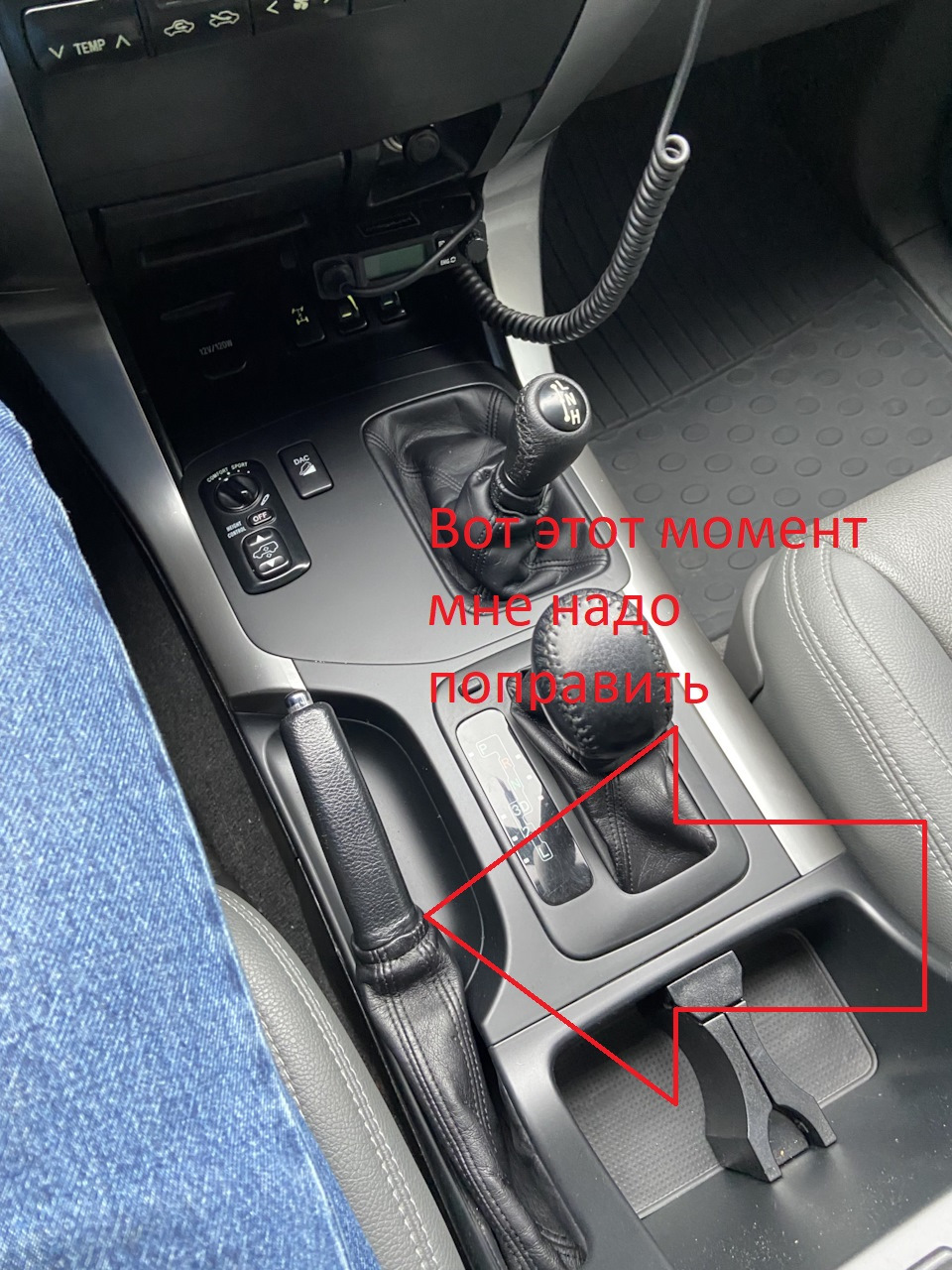

У меня вот проблема с торпедой
Была в трещинах перетянул а в итоге на солнце все вспучилось
У меня вокруг рычагов РК и АКПП пятна как от жира, пробовал полиролью замаскировать, но фокус не получился. А вот пятна на панели маскируются в принципе неплохо. Как бы авто не с салона и ждать от них нового салона не стоит, но всё таки охото чтобы таких моментов с проблемными участками было меньше.
А вот ещё чехол ручника надо переделывать, вроде нашёл контору, которая занимается перешивом салонов. Покажу наверное ваше фото как ориентир.
