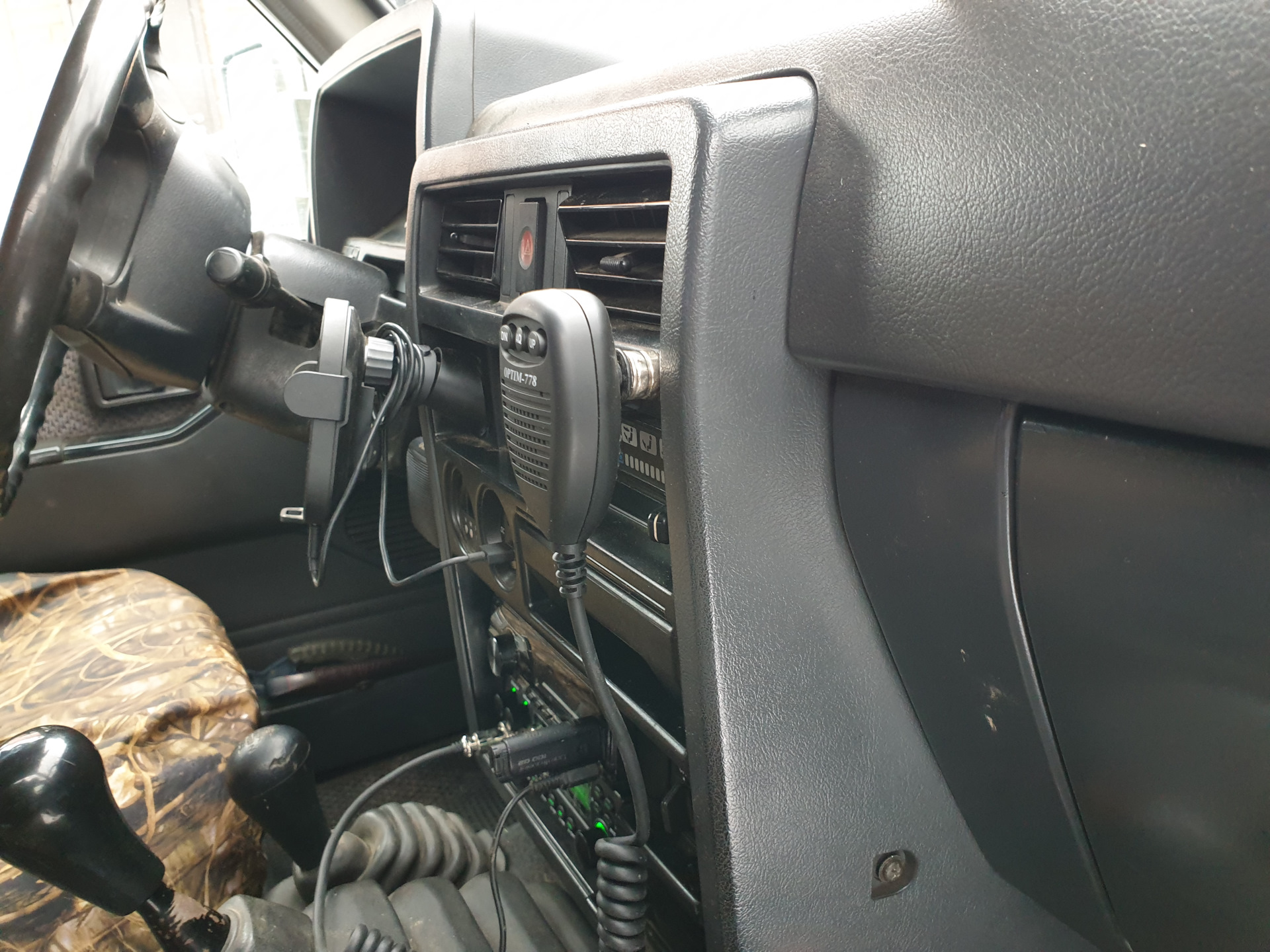

Решил вернуться в сиби диапазон связи . Два года с лпд рациями показали их хреновую работу в движении, хотя в статике связь хорошая, поэтому мой баофенг продолжит ездить в бардачке для использования на рыбалке. Выбор простой — снова взял optim 778, к ней антенну optim cb-1100 и внешний динамик, ведь радейка будет стоять в самом низу консоли и звук из штатного динамика получается очень тихим. Внезапно в установке рации мне снова помогают аврора 200 и болгарка, а также их приспешник шуруповерт со ступенчатым сверлом.

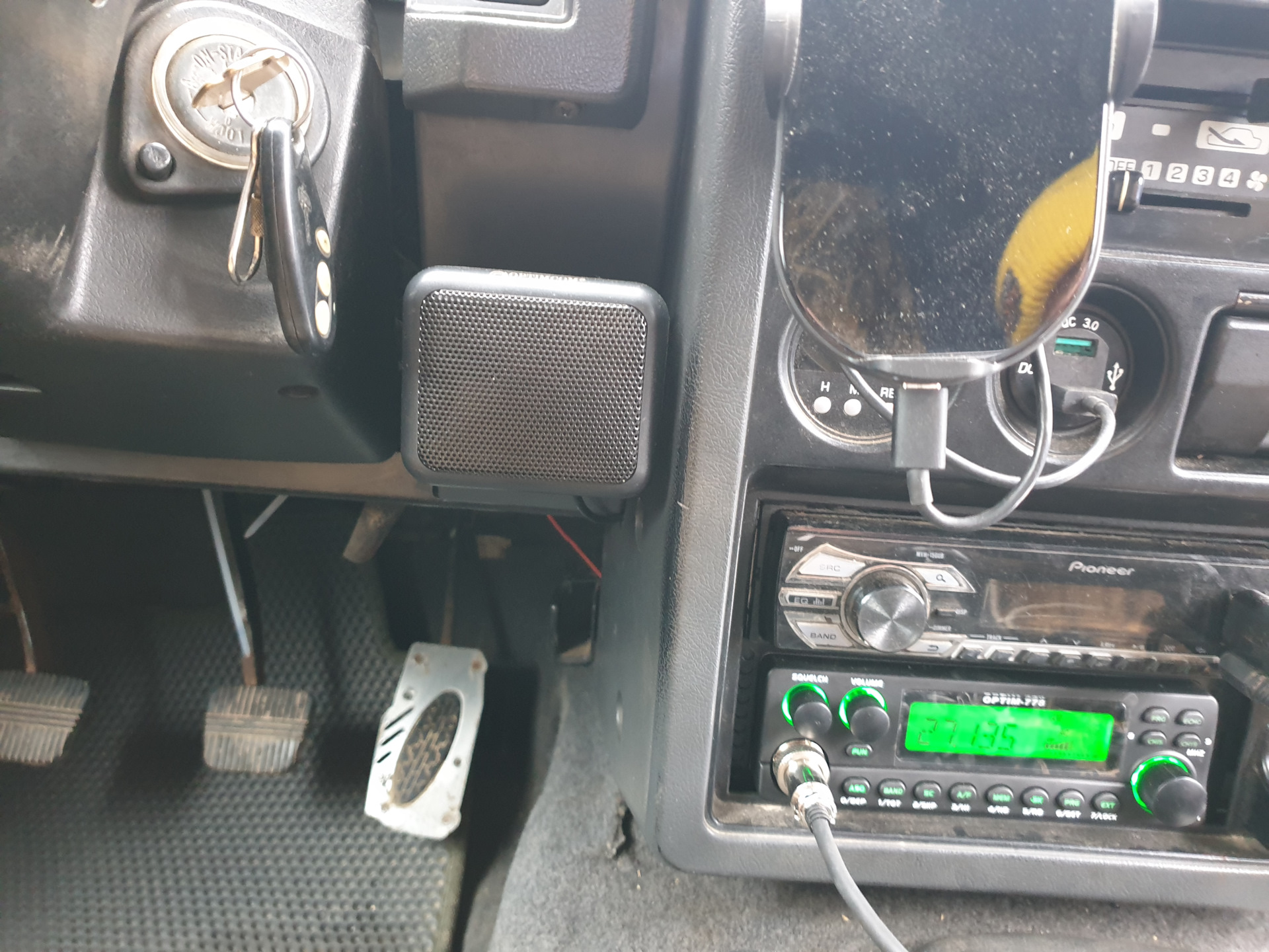

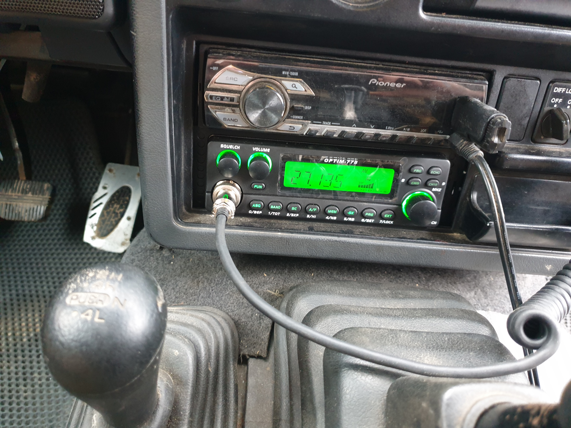

Для начала поставил рацию на ее законное место
попутно прикинул место под внешний динамик и закрепил его

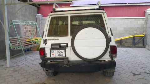

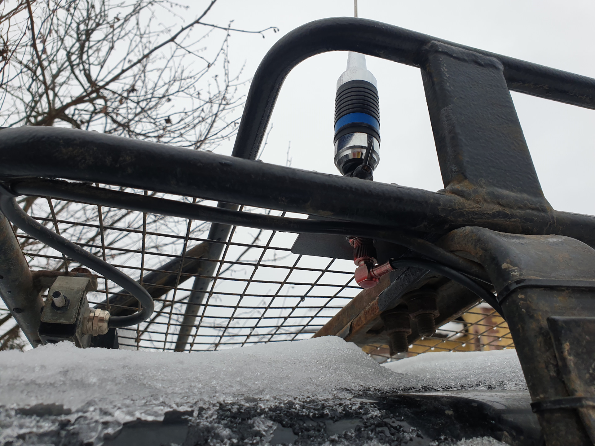

Теперь дело за антенной, к багажнику приварил кусок металлической фольги 3мм 70х70мм и запилил в нем дырку под антенну.
Само собой перед установкой все зачистил, смазал токопроводящей смазкой и проверил массу. После этого покрасил площадку краской 3 в 1 и облил все защитой контактов от лавра.

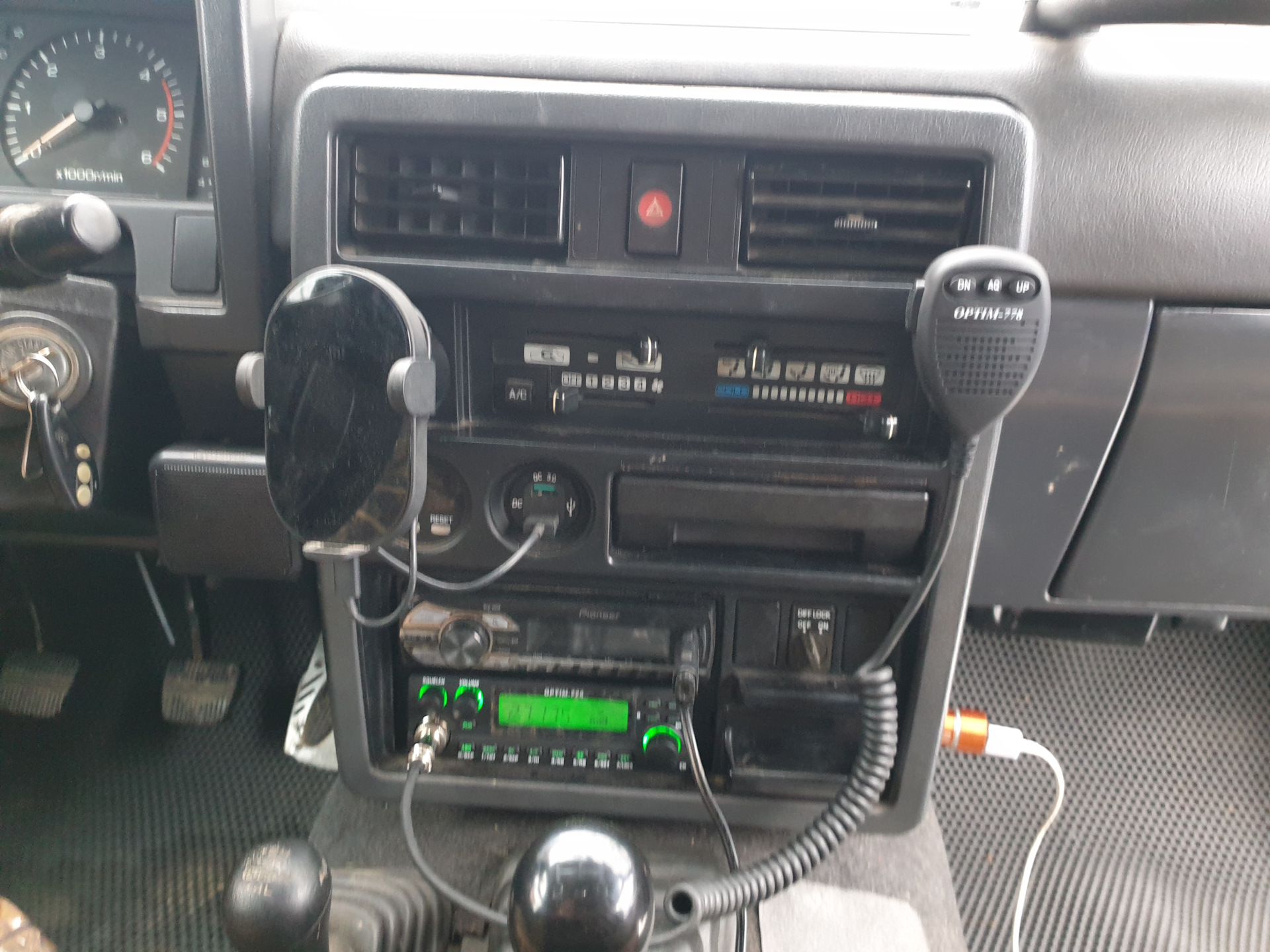

Питание рации взял с блока предохранителей заняв последнее свободное место.

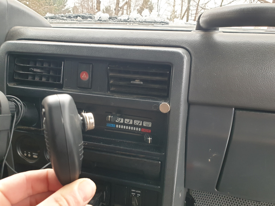

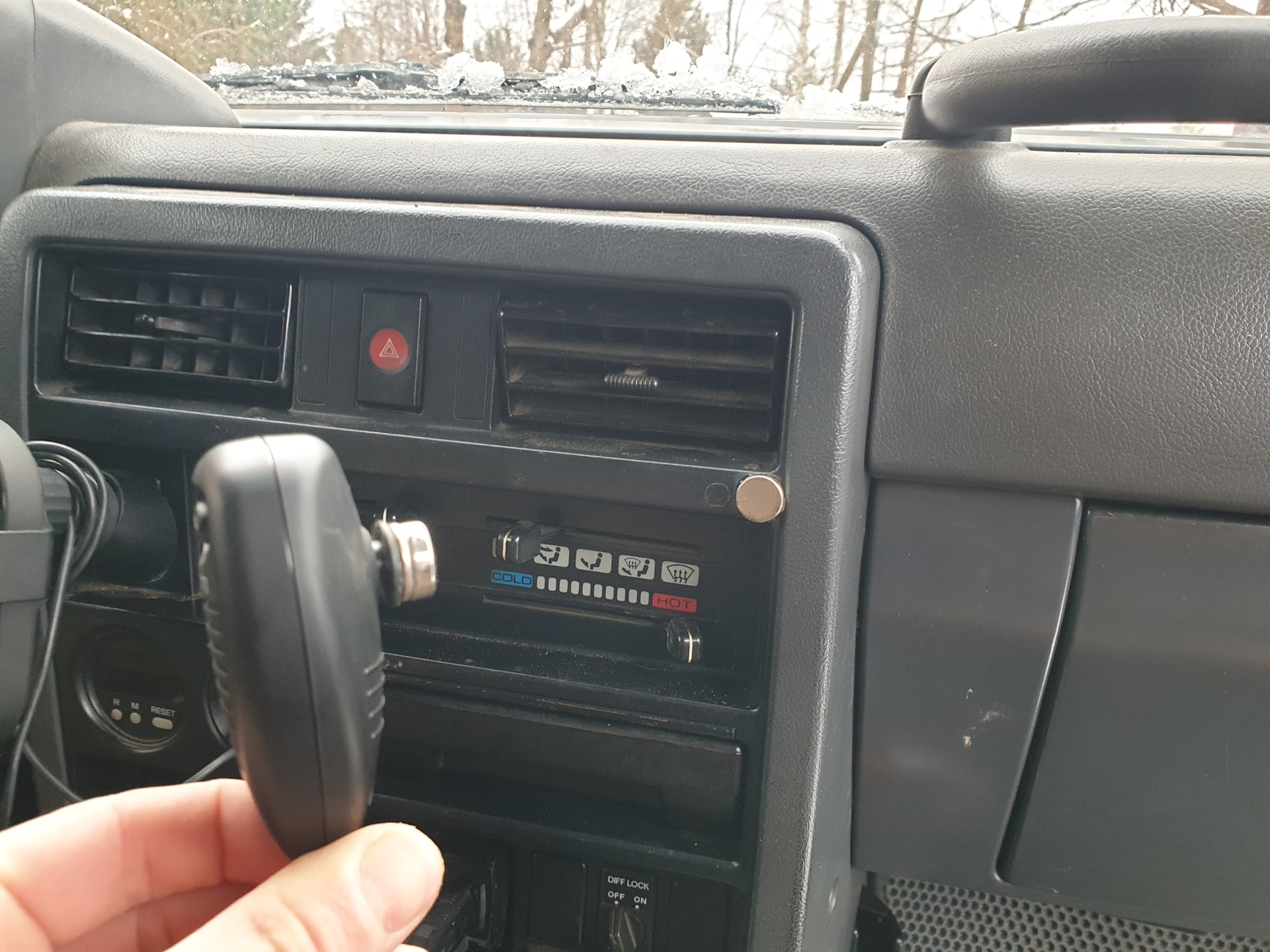

Дольше всего думал над креплением тангенты, в итоге неодимовые магниты мне в помощь.
Обший вид консоли
Теперь я снова могу слушать мат дальнобойщиков и что самое главное комфортно общаться с друзьями на дальних перегонах.

Отдельный динамик хорошая идея))) Я в ногах поставил как раз в том районе где динамик у вас стоит, вроде нормально слышно было но особо пока не пользовался, буду вариант с внешним динамиком держать на заметке)))
800 рублей все удовольствие, но если рация стоит вне консоли, то смысла в нем наверно нет.
А шнур подключения динамика просто подпаяли внутри рации к встроенному динамику?
там миниджек на конце, в большинстве раций есть разъем под него
