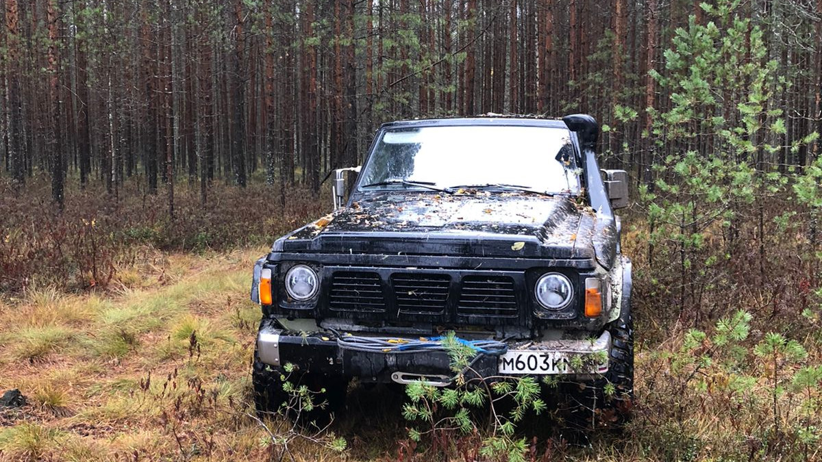

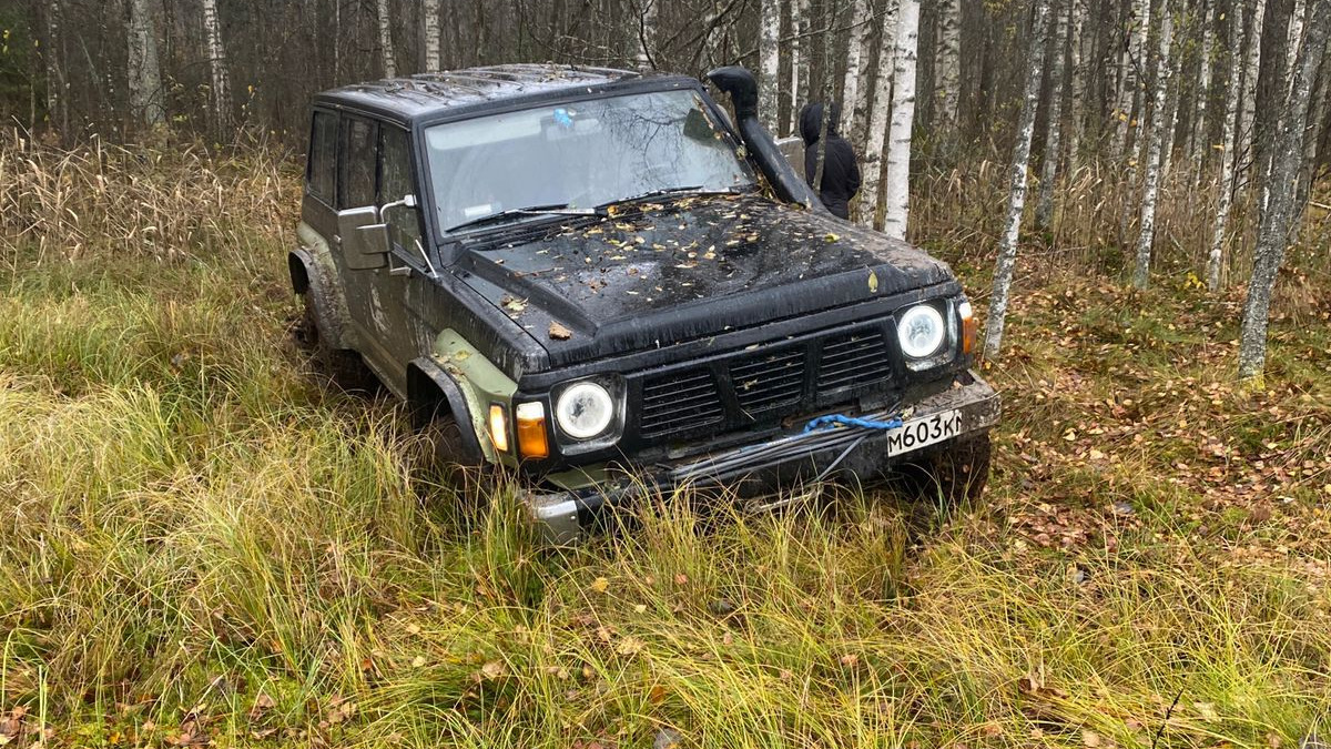

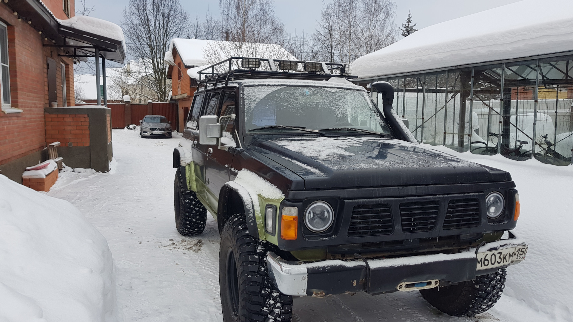

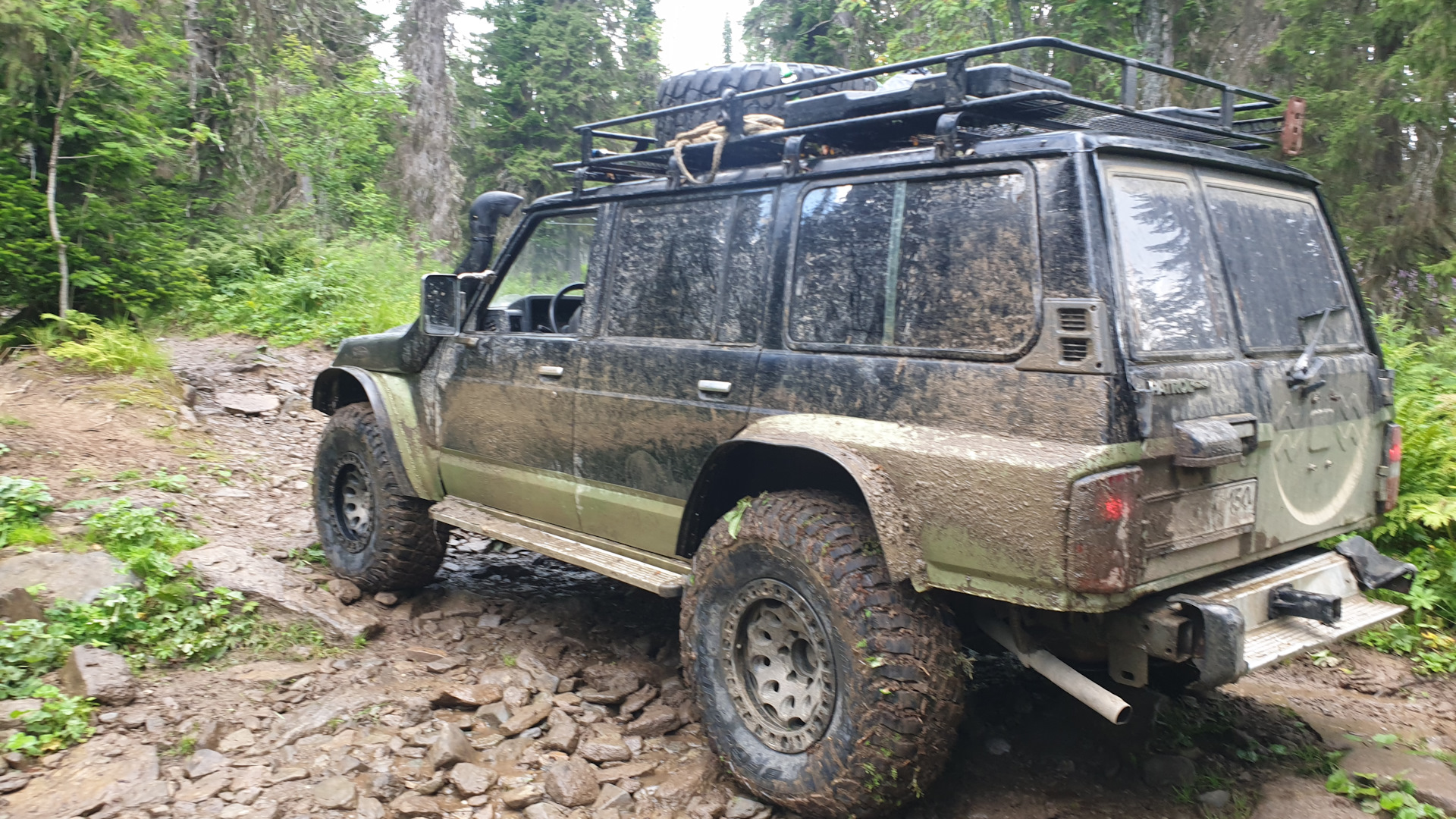

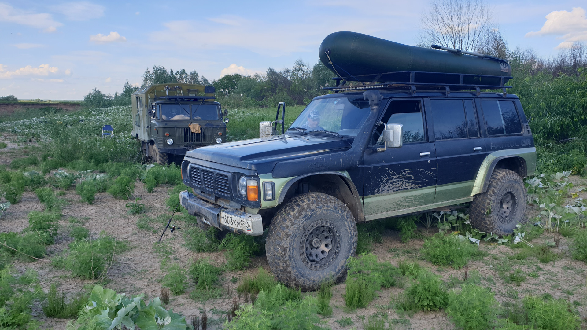

После покупки кузов патрола подвергся экзекуции болгаркой с последующим массажем полуавтоматом . В процессе были ампутированы передние и задние арки, заменены лонжероны кузова в точках крепления кузов-рама, рама была промыта шлангом для очистки труб, а передние сидения заменены на сидения от паджеро 4 . Попутно выкинул остатки войлока ковра и проварил большую часть внеплановых вентиляционных отверстий. Все полости обработал смесью пушсала и сольвента, предварительно промыв пол мойкой высокого давления . Салон отчистил от пыли и грязи, что бы ездить было приятно. Конечно были заменены масла, фильтры, под раздачу попала помпа и вискомуфта с лопостями, был установлен термостат на 82° вместо 76°. Дальше о приятном, в порезанные арки установил гудричи км3 37х12.5р17, взамен штатной мехлебедки поставил электрическую runva ewb12500, поместив ее вглубь рамы . Меняя подушки кузова поставил проставки 30мм, что вместе с подвеской +2" позволило 37 колесам ходить в арках с полной артикуляцией.

Хм. Я тут боюсь, что у меня 35-е с лифтом на пружинах 2" на проставках 30мм не влезут, а оказывается 37-е влезают )
у меня арки порезаны по самое некуда и бодик 30мм стоит=)
машину покупал на 35" колесах с лифтом подвески 2" и штатными арками, вроде не цепляло ничего, правда не ездил особо
У меня бодика нет, но есть 4" пружины Тафдог и 35. А сейчас есть 2" ARB и надо впихнуть невпихуемое) Арки, кстати, тоже порезаны.
Думаю 35 полезут в конфиг 2" и резаные арки без проблем.
Передние смущают. Расстояние небольшое от заднего угла арки. Посмотрим, может порезать придется немного, нужно снимать брызговик.
Брызговика у меня не было точно, но крыло было целым .
